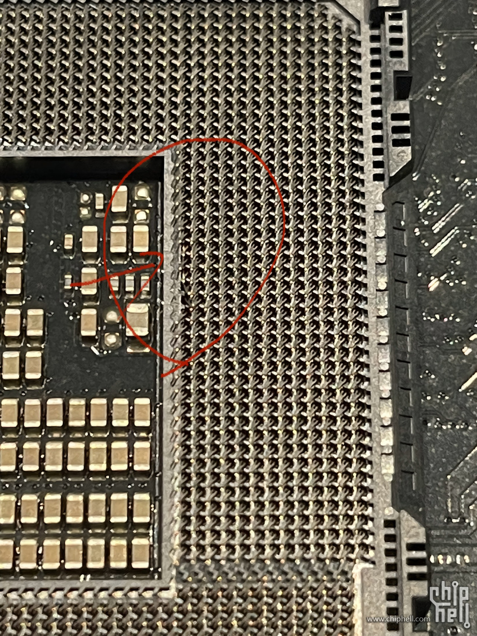

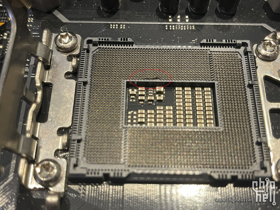

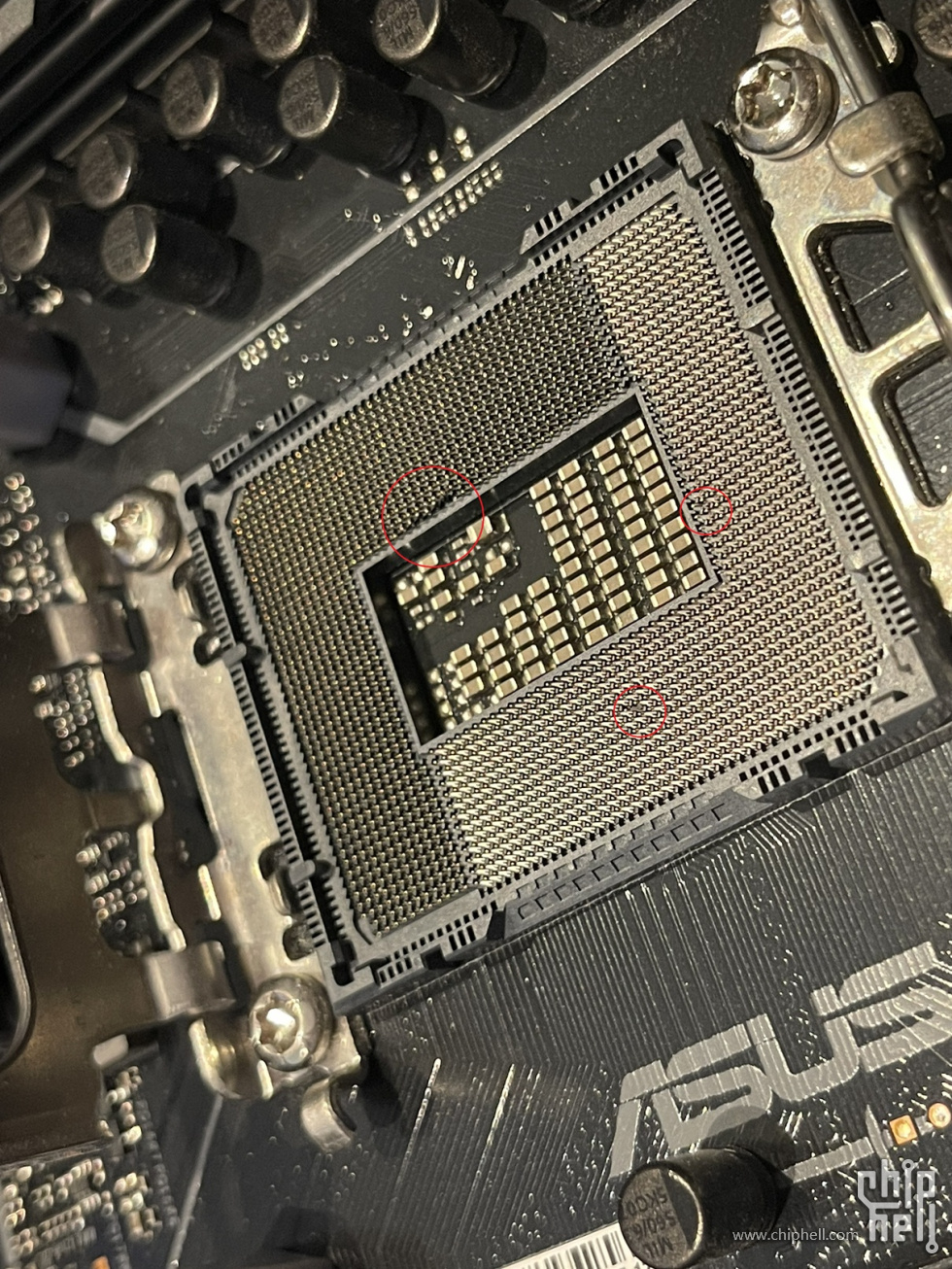

和论坛的兄弟弄了块 B660m 主板回来, 现在CPU插座的阵脚歪了, 现在想抢救一下, 想问一下注意的事项
另外,最主要是尽量把阵脚掰正后,但是可能技术问题,不能百分比掰得很出厂得效果, 上 CPU ,会烧 CPU吗? 因为没弄过
担心为了抢救主板,把CPU搭进去了

重点我是想知道,我尝试弄完,如果能大概掰到位得话(估计人手不可能掰直完全和出厂一致),这个时候上cpu ,cpu会不会有烧毁的影响?

可以用针管掰,数量多了还是找专业的吧,或者直接换底座
发表于 2025-11-12 10:42 | 显示全部楼层
我 zen5 的主板弄歪掉了,用套筒修的,大概 3-4 个针脚,还买了专用的头戴放大镜,弄了半个多小时,你这有点多,自己弄要弄 2 小时,还不一定弄好,建议找质保或者淘宝修主板的,太多了估计要上工作台弄,简易工具弄容易出事
