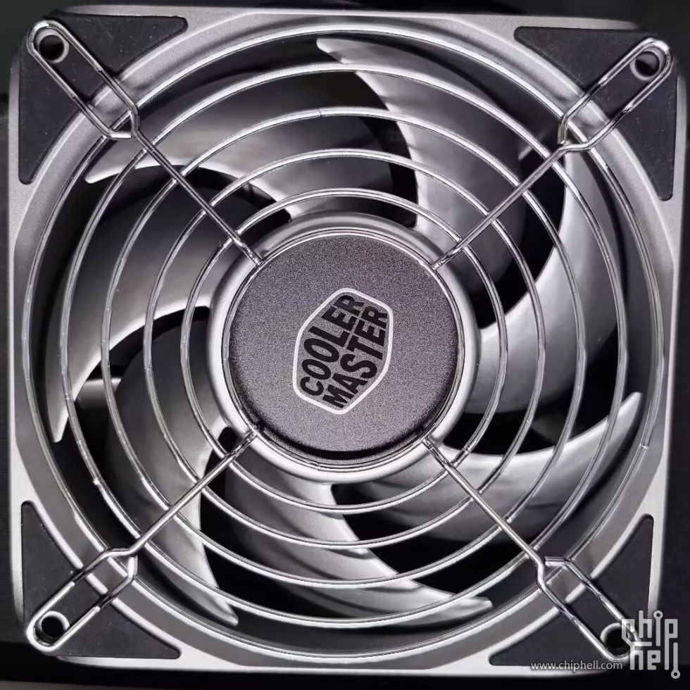

首先声明一下 目前到手产品为酷冷至尊的工程样品 仍然存在继续优化的可能性 一切参数以今后的量产版本为准
首先照例过一下基础配置参数
MasterFan A120整体采用铸造铝扇框+压铸铝合金扇叶 并且框叶在处理后采用了喷漆工艺
风扇总重量为306g 其中扇叶重量为126g
扇叶直径约为112mm 使用了51mm的轮毂

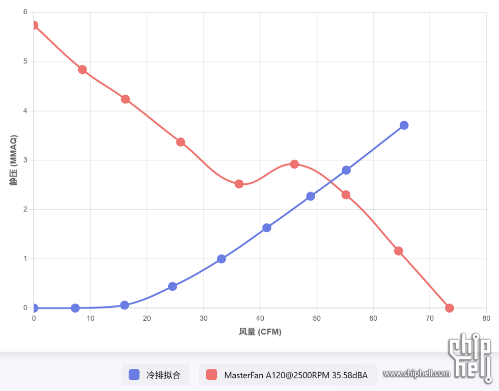

PQN参数及曲线如下 73.48CFM 5.75MMAQ 35.58dBA
在闭环状态下 失速拐点约在曲线62%处
通过PQ可以分析 CM选择了一个比较“中间”的做法 保证冷排在内的常用工况在高流量区间内 然后提升常见工况的压力表现 从实用角度来分析的话 这种思路也是相对比较贴合使用情况

由于测试风扇为工程样品 后续的优化流程还没有完成 所以这次先不对产品进行总体评价 而是对用料 工艺进行一个简单的分析
关于拆解用料部分 首先从框叶用料分析他的优缺点
首先铝合金对比塑料而言 最大的优势就是生产特性和机械性能
首先在生产过程中 不吸水 几乎无收缩 而在运行过程中铝合金扇叶几乎不产生蠕变
这使得铝合金的工艺极限相较于塑料可以激进非常多 只要辅以机加工处理 径向间隙可以推到0.2甚至0.1mm的极限 而塑料相对而言就要保守很多一般而言0.7 0.8mm就是工厂平衡性能和成本的甜点 至于0.5mm要付出的良率代价其实是非常大的

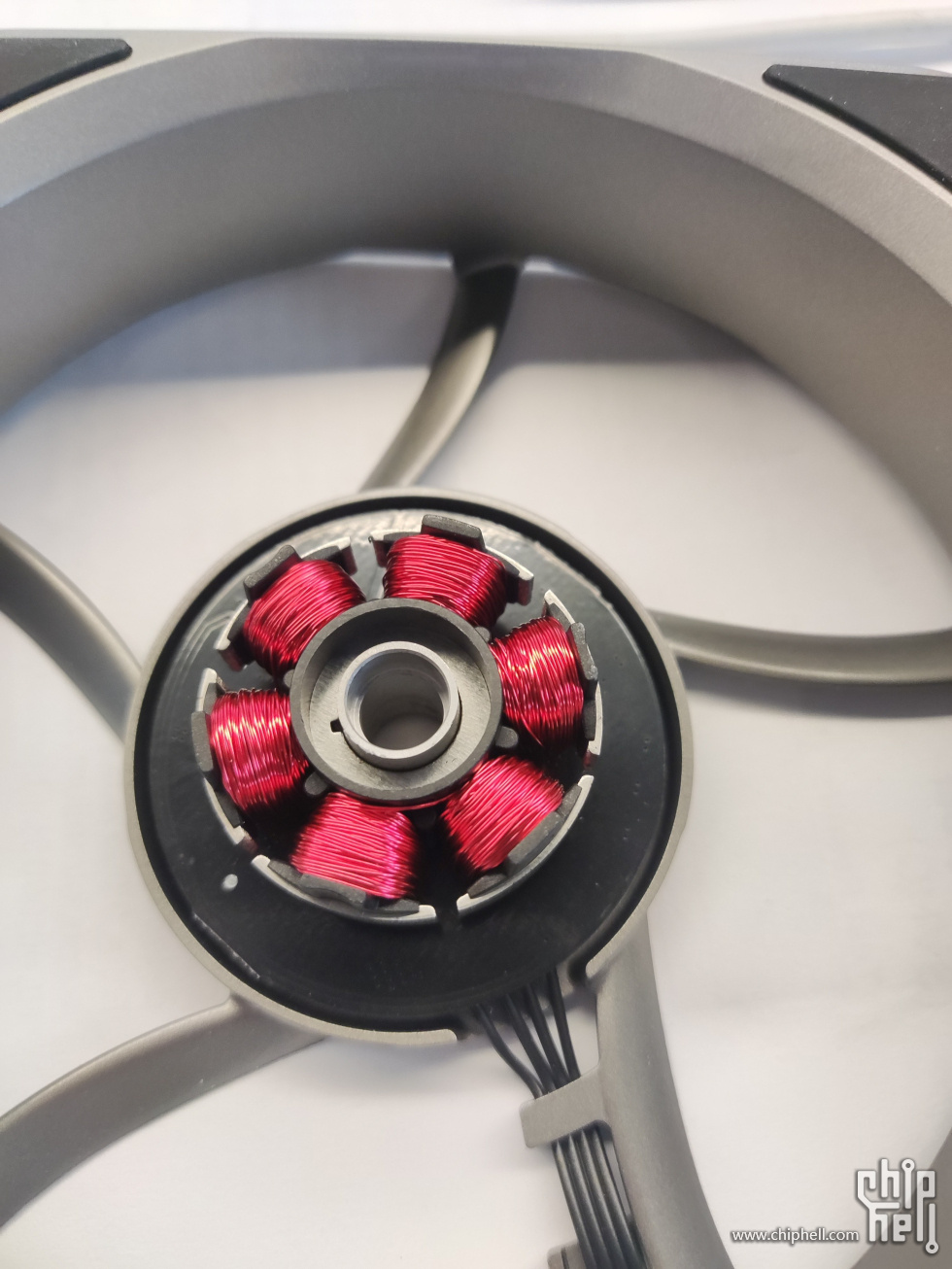

然后是中管和电机方面 由于MF A120扇框为铝合金铸造 所以也理所当然的使用了一体成型的铸造中管 一般来说一体铸造中管精度 对比黄铜CNC中管是会有所下降 低精度的中管 会使得滚珠轴承 产生异响 并降低寿命
但从拆解可以看出 中管内部有明显的处理痕迹 也说明了CM对中管进行了机加工处理 从而解决了精度问题导致的滚珠轴承异响情况
至于电机部分 由于IC在PCB背面 没有进行暴力拆解 所以简单对电机分析一下 一笔带过 从电机部分来看 相对来说还是比较成熟的 铜线给的比较足 槽宽也相对小 能在很多成熟的BLDC工业扇上看到类似的设计

最后对工程样品进行一个阶段性的评价
首先 CM对于扇框和扇叶的加工工艺确实非常到位 在惠州工厂里算是独一份水平
而在气动方面 在拥有比A12G2更好听感的情况下 效能也十分接近
只要接下来CM继续优化产品气动表现 使得冷排工作点风量高于A12G2 就会是一把优秀的冷排扇
