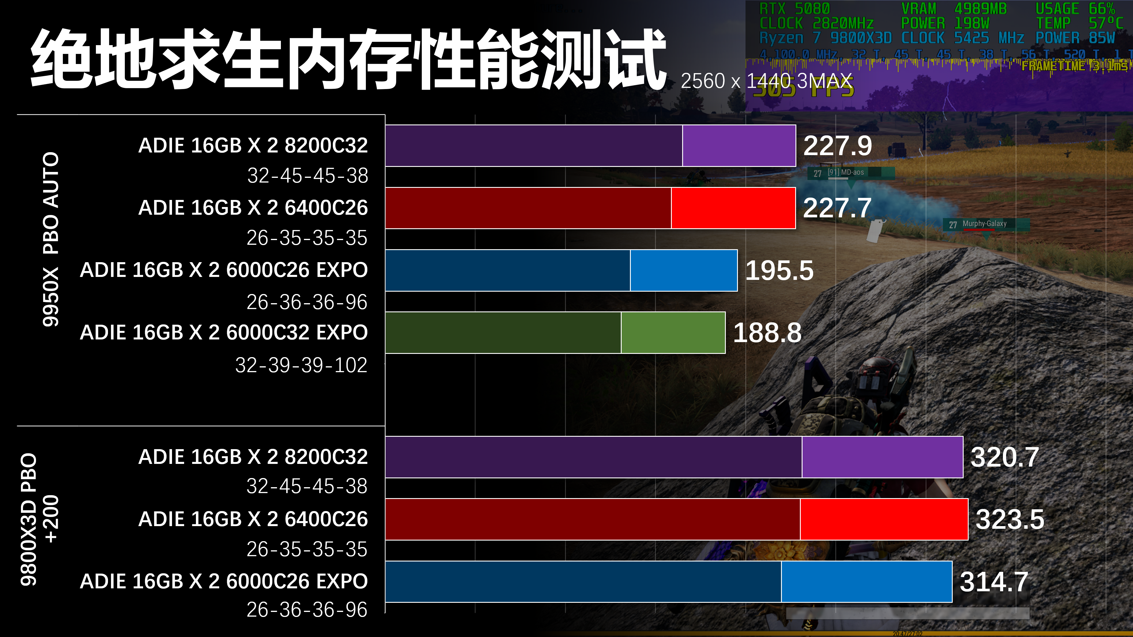

cloud 发表于 2025-11-12 14:27
其实非X3D的游戏性能提升还是比较大的
很多测评都没有一致的结论 我猜是新的bios有了针对8000+的优化?太老的测评就不准了
然后这个对比需要加上单ccd的U 以及更常见的8000c36
发表于 2025-11-12 14:58 | 显示全部楼层
然后这个对比需要加 ...
比6000c26 expo和6400c26压小参就可以
发表于 2025-11-12 14:59 | 显示全部楼层
不行的应该低于40%
