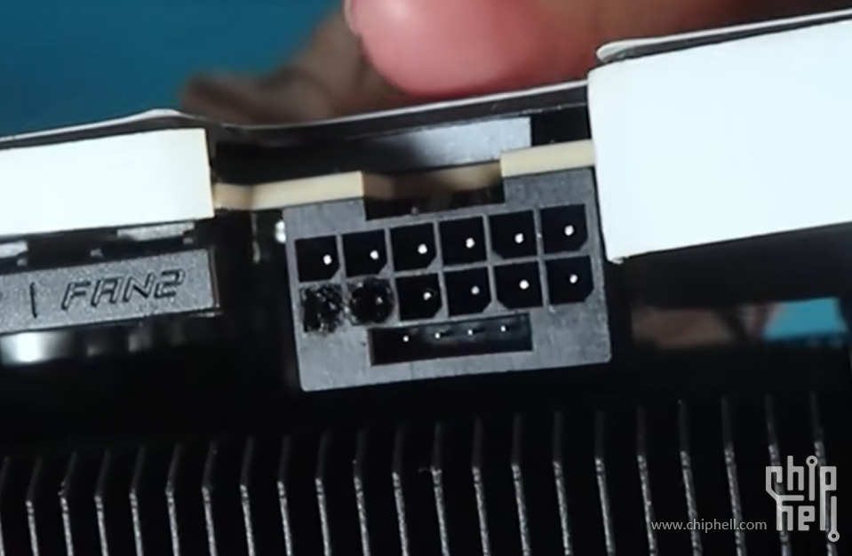

视频是5090夜神烧了供电接口在维修
https://www.bilibili.com/video/BV11qC7BAEbp
如果这个夜神烧接口的用户说的属实,那夜神电流检测也没用,该烧照样烧。
(或者说市面上这类电流检测也许都没用?)
当然不排除:
他电源供电有阵子突然“炸”了~
他夜神检测功能是坏的~

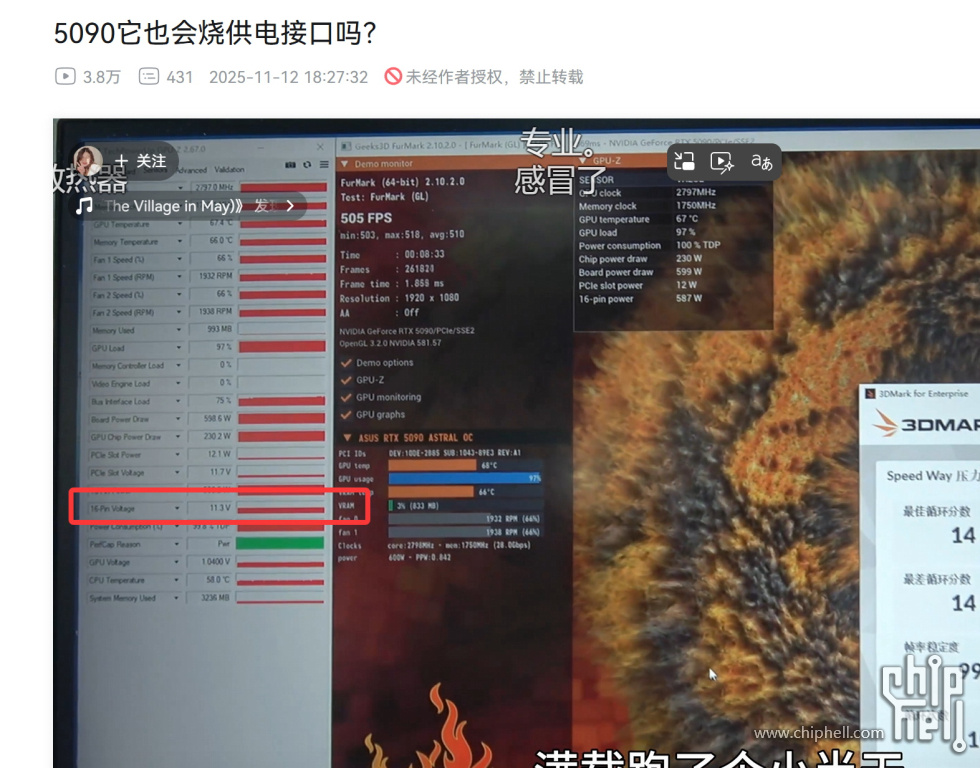

发表于 2025-11-13 19:26 | 显示全部楼层
11.3V??PCIE \12V 2X6 电压差0.4,继续烧吧

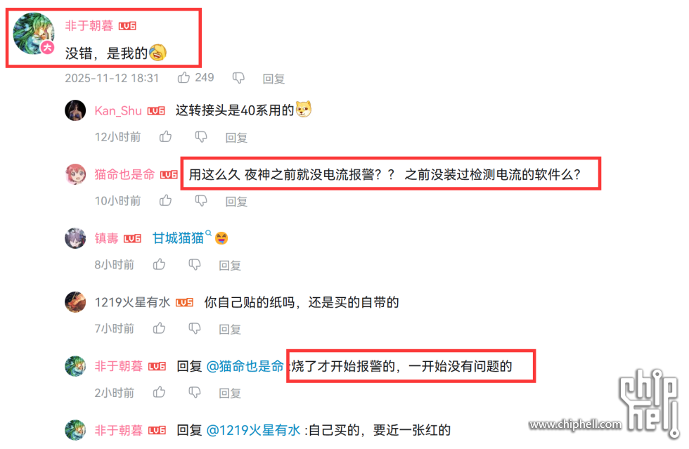

 楼主| 发表于 2025-11-13 20:47 | 显示全部楼层
popted 发表于 2025-11-13 19:56
他用华硕显卡超频那个软件没,好像配套那个软件才行.不过那个老抽风我给换回小飞机了 ...
截图就是这卡的主人
说是装了
发表于 2025-11-13 20:53 | 显示全部楼层
CaptainSlow-Ray 发表于 2025-11-13 20:47
不懂就问:华硕那个监控软件别家显卡能用吗
卡上没有检流电阻装什么软件都不好使

发表于 2025-11-13 21:44 来自手机 | 显示全部楼层
电流检测就是让你可以看,并不采取措施

发表于 2025-11-13 22:27 | 显示全部楼层
都没人看视频,空对空就聊起来了。
那个端子的引脚细的一逼,换了个新端子,明显粗了一倍。
 楼主| 发表于 2025-11-13 22:38 | 显示全部楼层
los_parrot 发表于 2025-11-13 22:27
都没人看视频,空对空就聊起来了。
其实重点在于他的夜神为什么没报警
夜神如果装了配套软件电流超过9.3就会报警才对
发表于 2025-11-13 23:26 来自手机 | 显示全部楼层
因为发热还要看压降,为啥会发热是因为电阻,压降了多少,乘电流才是端子的发热量
这根本和夜神没任何关系,0.4v掉压都看不见,还怪到显卡头上了

那个只是检测电流的,又不能测接口温度
