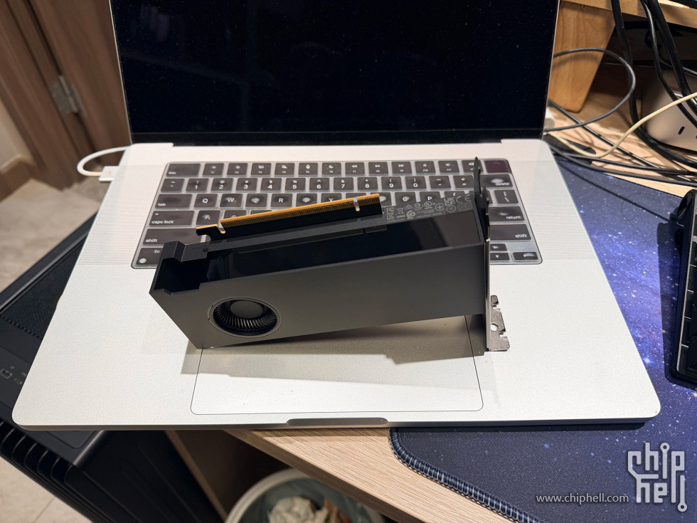

前几天发现 RTX PRO 2000 Blackwell 国内开始能买到了。目前这卡算是 5060 LP 的上位替代,仅次于 RTX PRO 4000 Blackwell SFF。忍痛入手了一张 ~
标准的双槽半高卡,长度约 17cm。无电源接口。只比 macbook 的触控板稍大一点

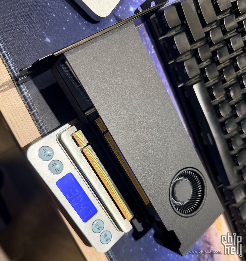

重量 305 克,拿在手上颇为轻盈

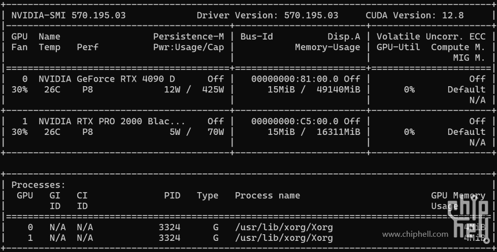

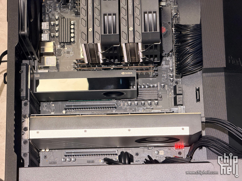

挡板上的螺丝用的是不知道什么尺寸的内六角梅花螺丝,一时半会儿没法更换半高挡板,导致手头没有方便测试的机器,只能先往 Linux 服务器上插了。双槽涡轮 4090D 已经算是比较小的显卡了,RTX PRO 2000 跟它相比还要小一大圈。
TDP 70W,显存大小 16G,显存带宽 288G/s

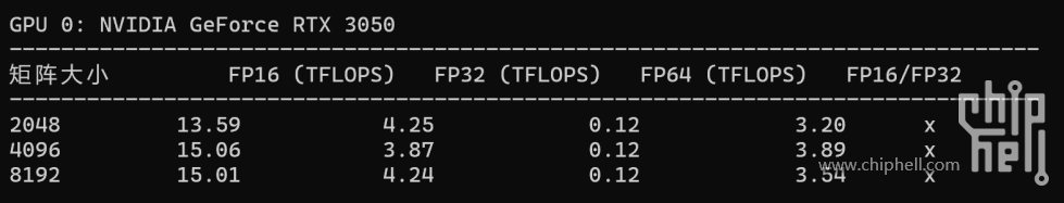

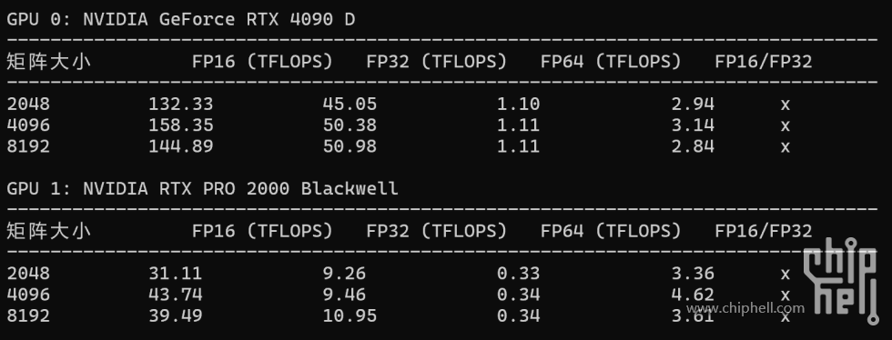

Linux 上没有方便测试的软件,用 pytorch 简单写了一个算力测试脚本。结果可能不严谨,仅供参考。
这个卡的硬件规格接近 5060TI,比5060 要大不少,理论性能应该和 5060 差不多。跟 5060 LP 相比优势在于翻倍的显存和减半的功耗,尤其适合空间和散热受限的迷你工作站。
顺便拿我的 3050 6G 也跑了一下。
考虑到 3050 6G 现在还要卖 1000 多,4500 的 RTX PRO 2000 甚至显得还挺有性价比的(不是

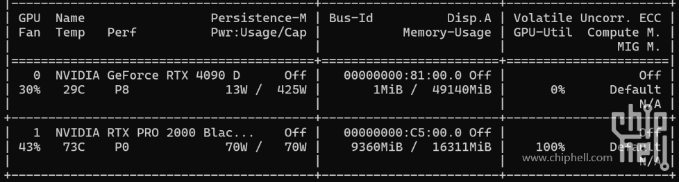

用LLM训练任务测试一下散热和噪音。70W功耗满载,运行 15 分钟后 GPU 温度稳定在 73 度左右,风扇转速 43%,噪音很小。看上去风扇策略还是比较保守的。不过这是在散热良好的机箱内测试的结果。暂时测不了环境恶劣的小机箱。
