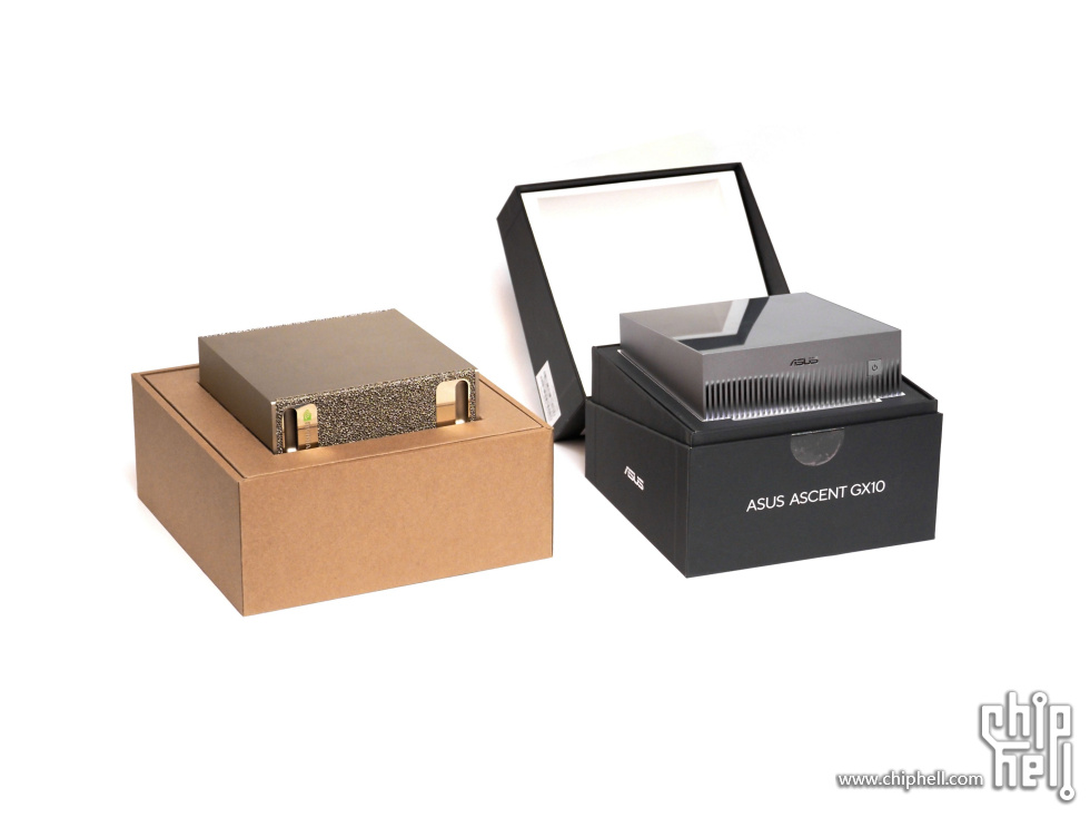

Spark的包装是传统牛皮纸盒子风格,而GX10则像一个礼品盒包装一样:
打开方式也有所不同,DGX是传统天地盖,GX10的仪式感就强多了,随着盖子的掀起机器缓缓升起,逼格满满——结果这俩机器外观一个极为浮夸,一个低调内敛,简直感觉像是互相放错了盒子……

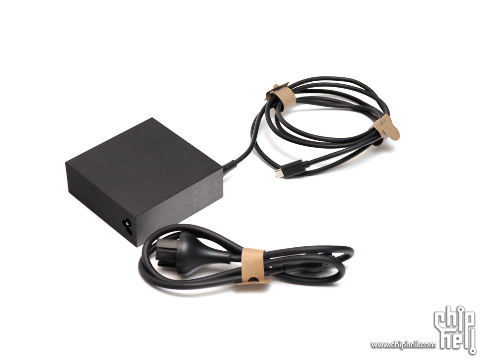

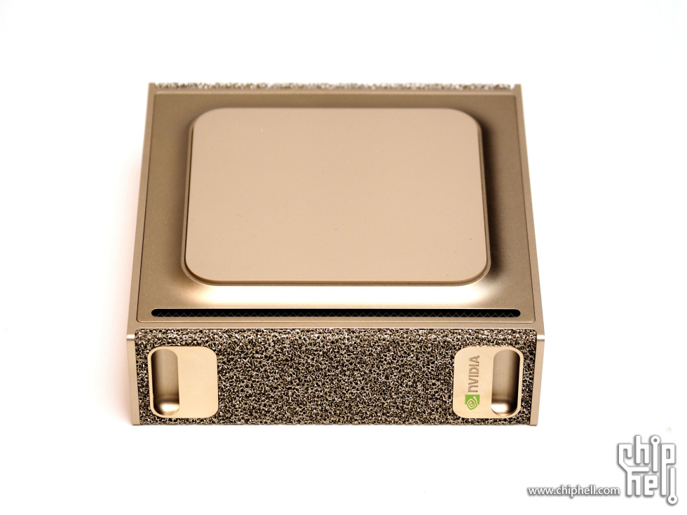

先来看看原厂的DGX Spark,电源适配器是Type-C接口的240W PD电源:

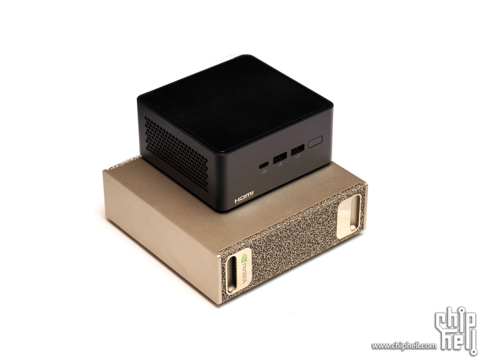

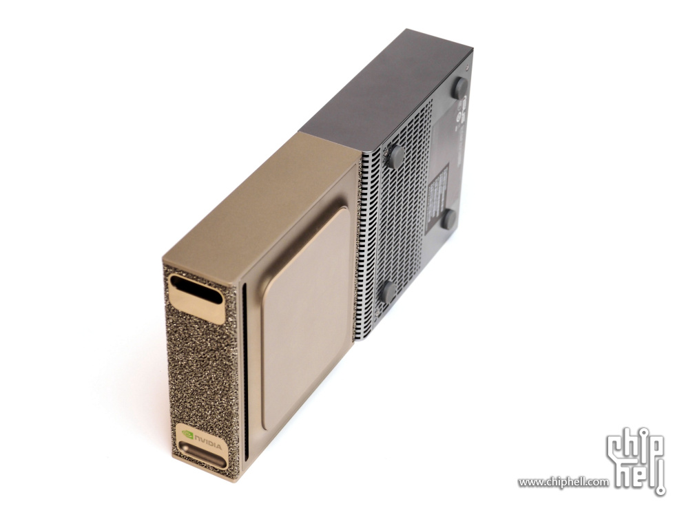

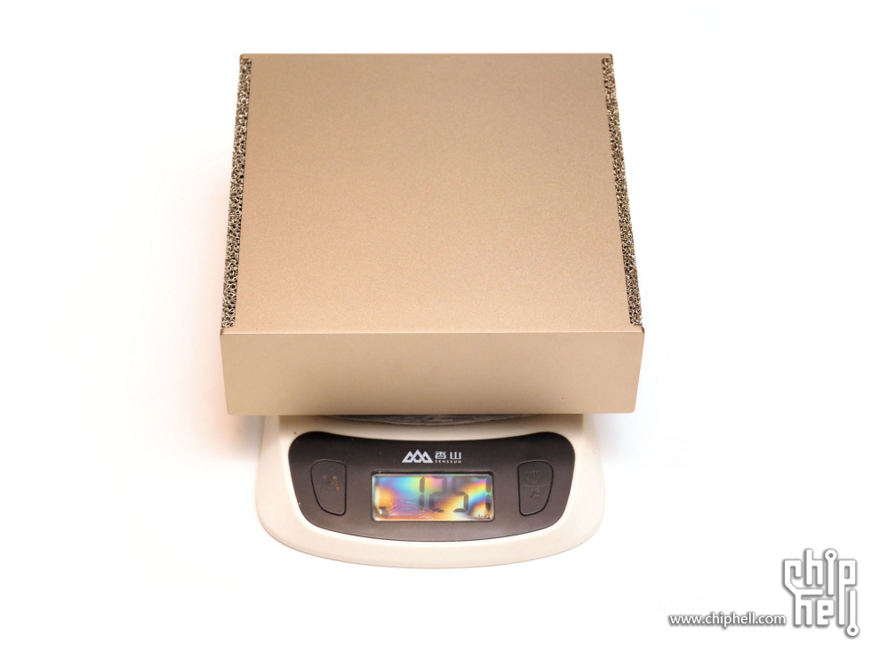

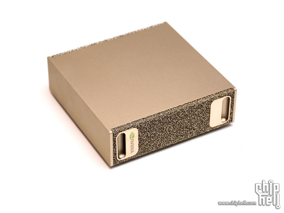

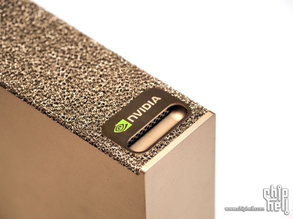

Spark本体,土豪金配色,外观上就是缩小了N倍的DGX服务器风格,要是不知道它的实际大小的话可能还以为是个2U机架呢,实际只有15×15×5cm,但是很重很压手,1.25kg左右,整体感觉是不像个干活的机器,像个精致的摆件。
实际上也就比传统的4×4 NUC大了一圈,非常小巧,体积就1.1L左右:

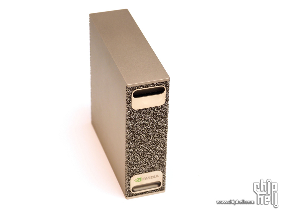

正面什么也没有,没有按键,没有指示灯,只有金属材质的海绵状滤网:
两个小开口处是进风口:

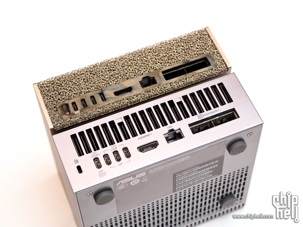

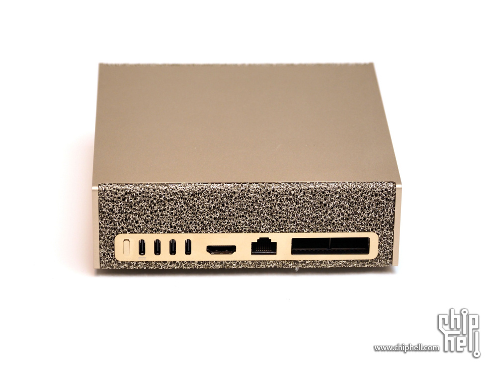

所有的IO接口都在背面,依次是开机键、电源输入(虽然也是USB-C 20G但是这玩口显然是被占死了)、3个全功能USB-C 20G(都支持DP 2.1输出)、HDMI2.1FRL、10G有线网口、1组ConnectX CX-7接口,接口全是镜面金色非常奢华,但是没有任何标识,还超级收集指纹,想擦一下又被旁边的金属网挂住,非常难崩……

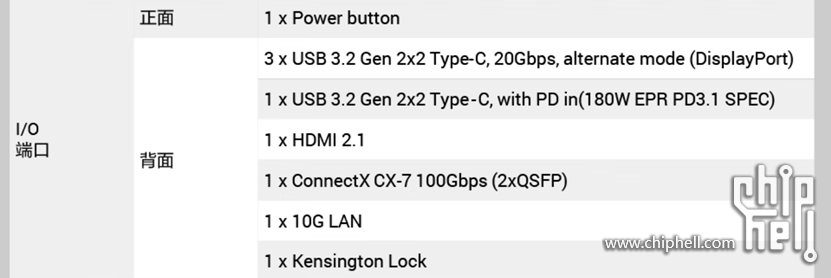

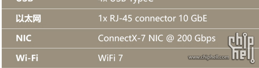

另外这个Connect X CX-7接口标称上是200G全双工的QSFP,实际上这玩意挂在一个PCIE 5.0 4X的接口上,也就是说实际总带宽只有128Gbps,华硕就很诚实,GX10标的是100G,两家的标称法还不一样。

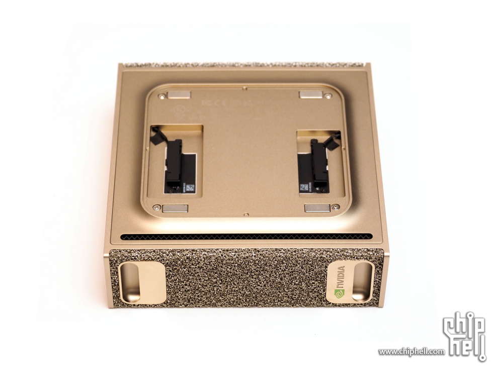

底部是一个大脚垫,前面有一排隐藏进风孔:
磁吸固定的,掀开之后里面是WIFI天线和序列号之类的信息,这可视度也太低了……
至于拆解,由于WIFI天线是用胶布固定的无法无损拆解,好不容易借的机器就不折腾了,反正NV也没打算让用户升级SSD之类的,国行都是4TB版本。

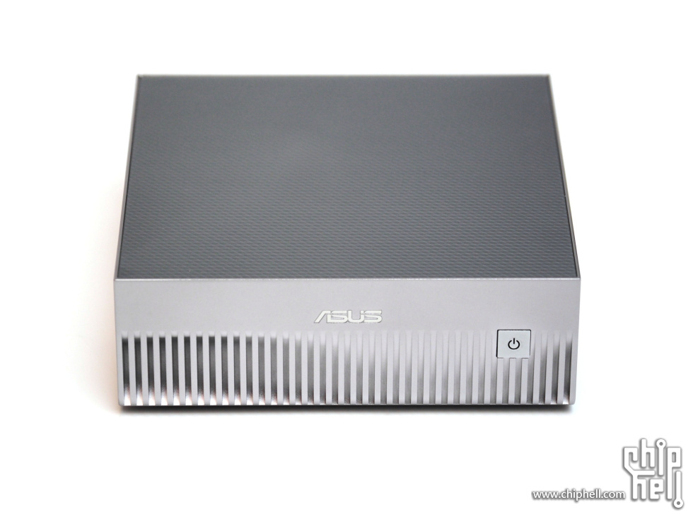

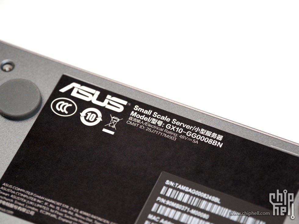

然后再来看看非公版的GX10,相比Spark浮夸的风格,GX10明显更像是个正经干活的机器,灰色金属机身:
顶部是光面的塑料材质,有着复杂的纹理花纹,下面应该是WIFI天线,所以加了一层塑料顶盖,机身本身也是全金属的。

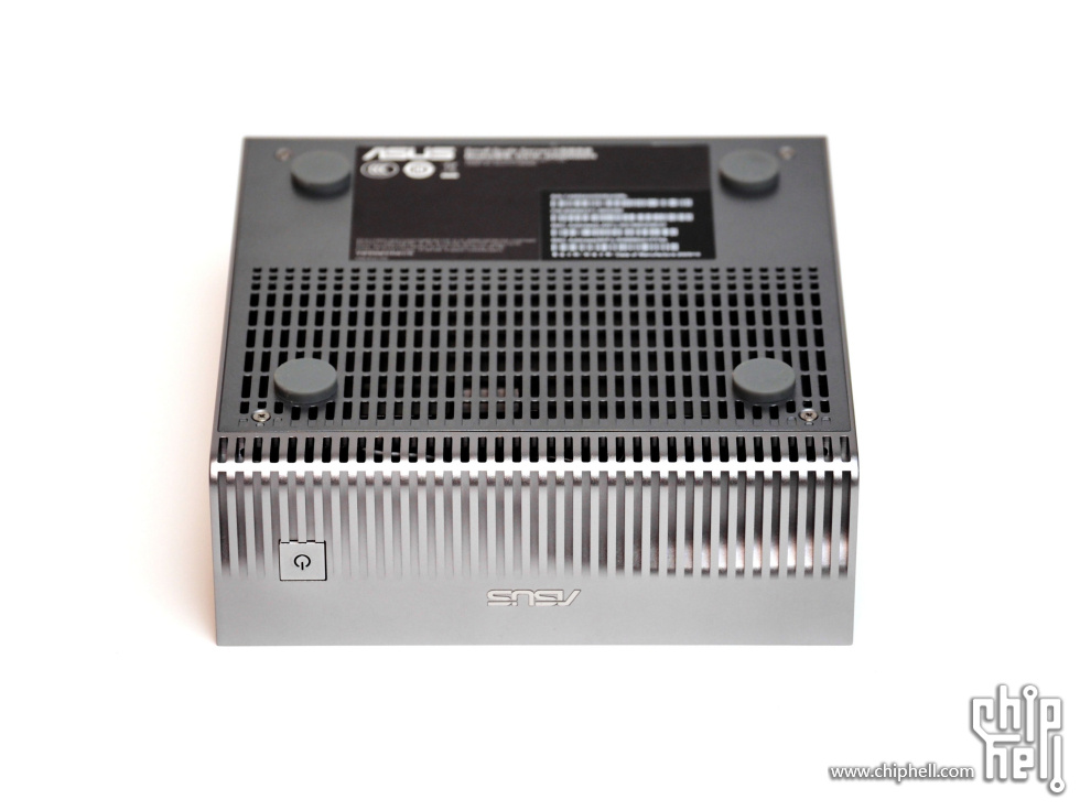

比Spark阳间一点,正面设置了开机键和状态灯,起码能看到这个机器的运行状态……

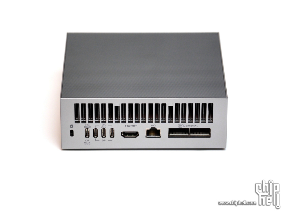

接口布局和Spark一模一样,但是标注很清晰,还多了个肯辛通锁孔。上方出风孔可见大面积的散热鳍片。
底部前方是隐藏的正面进风孔,底板另外还有大面积的进风孔:
华硕直接把这个机器定位成Small Scale Server小型服务器了:

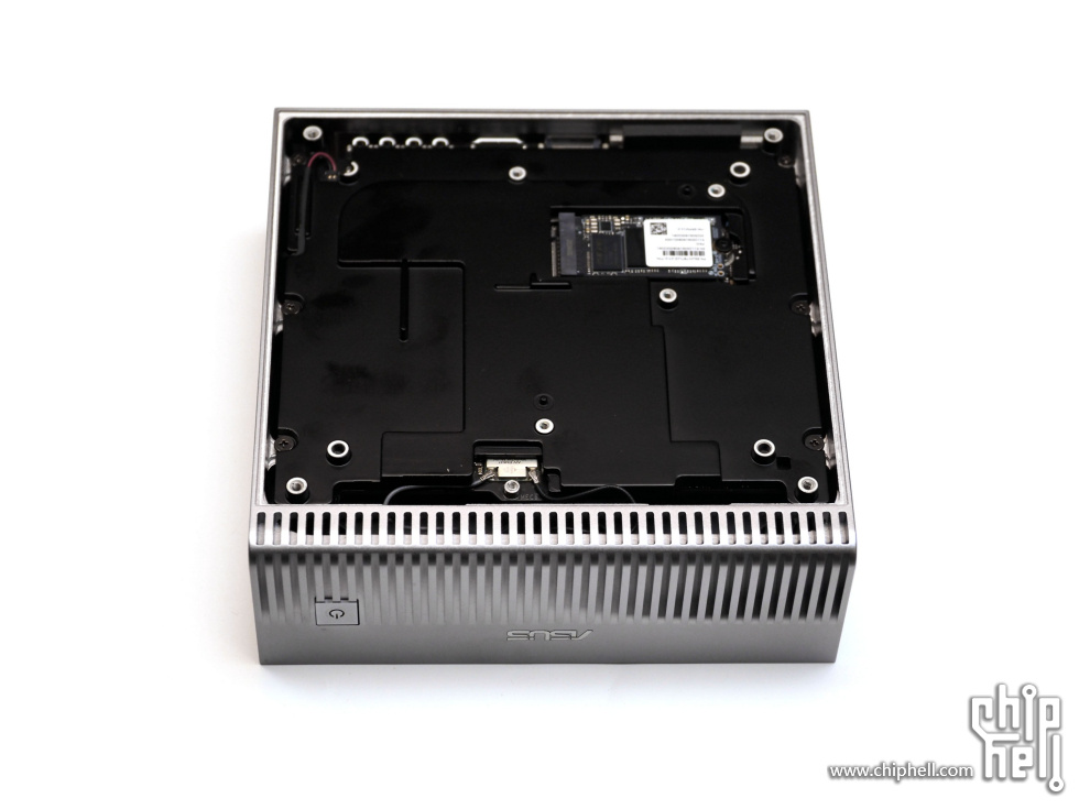

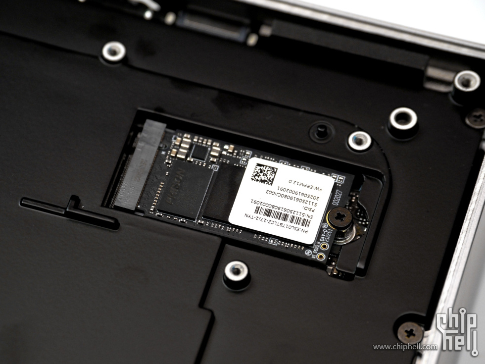

底盖比DGX Spark容易打开得多,不过依然没法往下拆了……
但是比Spark好的一点是华硕优化了SSD位置,散热片下面覆盖的就是SSD,可以很方便的更换,但是规格是2242的,大容量比较难找(最大的就应该是DGX上的4T),但是方便拆除的硬盘作为服务器来说还是非常有必要的。

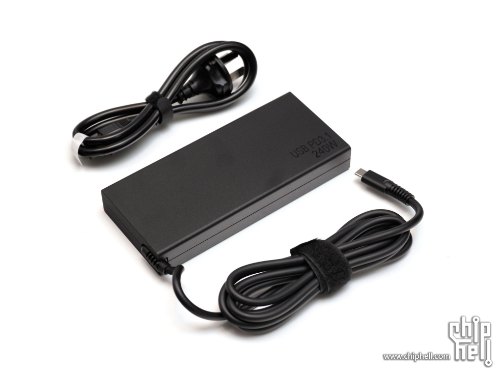

GX10的电源是传统的板砖结构,不过也是PD 240W的:

重量上也可以看出用料差异,1490g vs 1257g,GX10比DGX Spark重了接近半斤,250g,用料还是扎实多了。

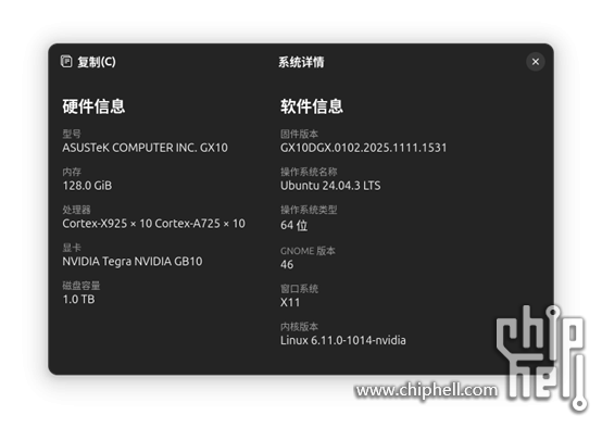

然后再来试试这两台机器的软件体验——其实是完全一样的,都是NVIDIA的GB10处理器,内置了Cortex X925 ×10以及A725 ×10,大核就是天玑9400那个,小核就是天玑8400那个,ARM架构不太好类比,反正LLM专用机的CPU就是个显卡启动器,除了带来一堆兼容性问题之外,不重要:

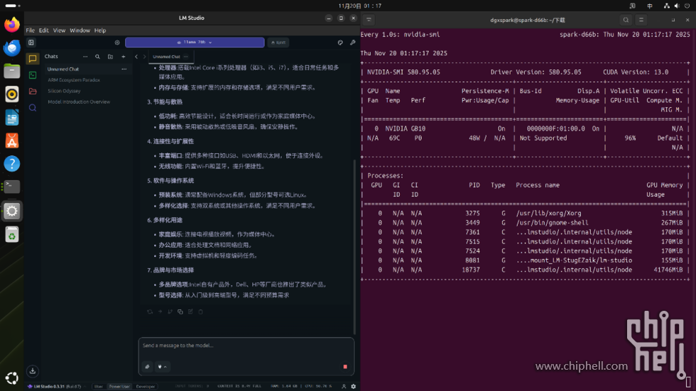

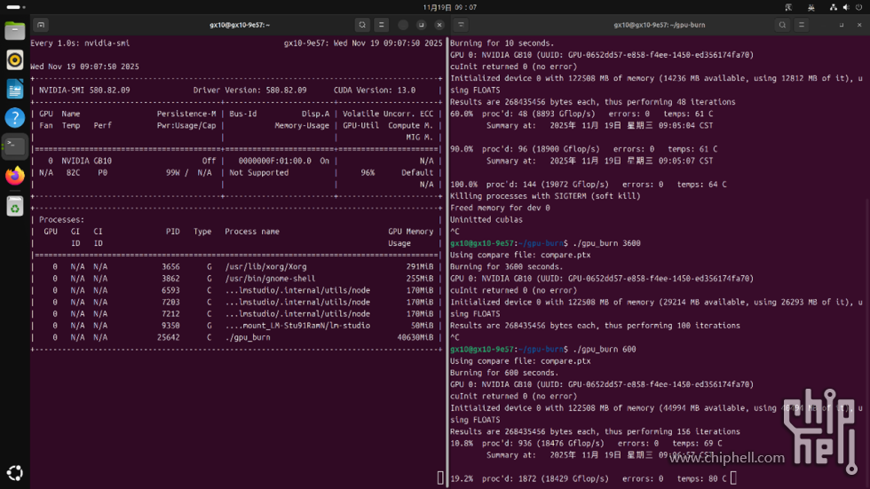

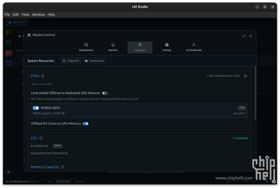

而GB10……标称是31TFlops fp32,1000T TOPS NVFP4,256bit LPDDR5,容量很大128GB但是与CPU共享,实际最大可用119GB左右,但是带宽只有不到300GB/s,功耗实测满载是100W左右,评价为很节能……CPU+GPU双拷是140W,网卡还有40W……
跑LLM时候的功耗大约……50W:

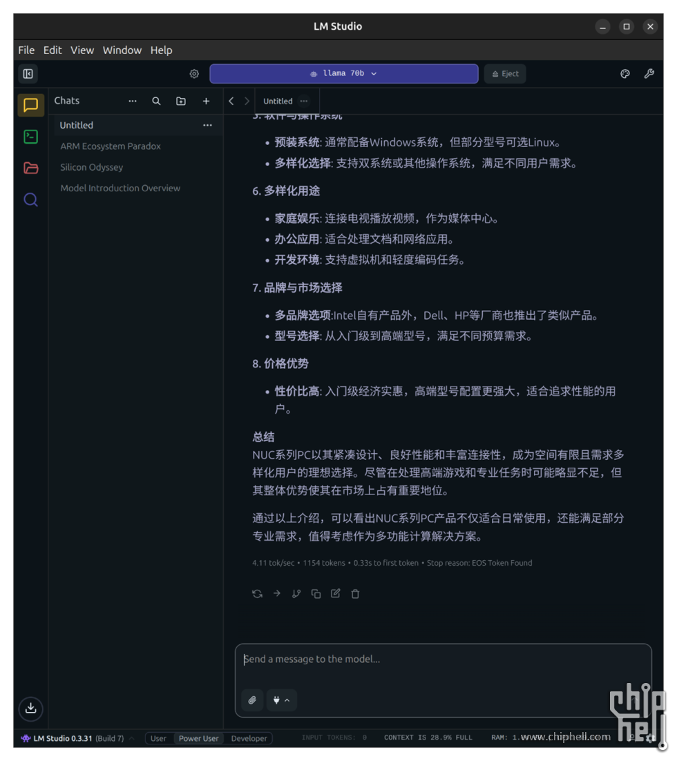

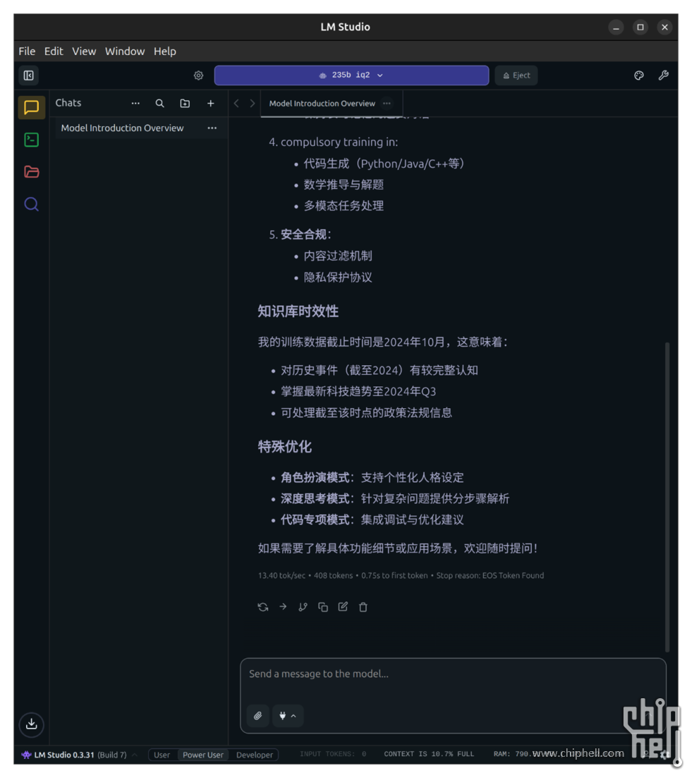

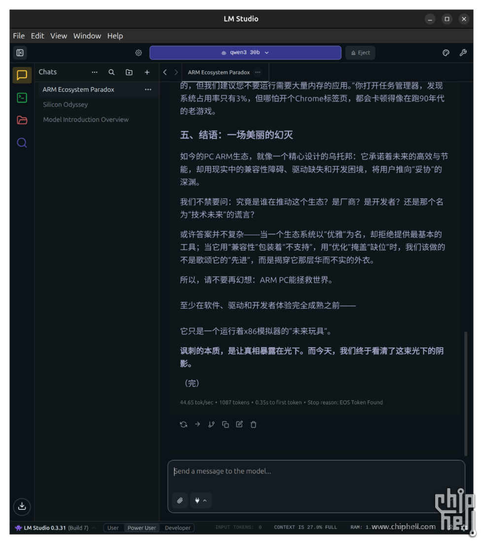

那么实际跑LLM的算力呢?揭晓一下,用LM Studio Linux ARM64版本,加载Qwen3-VL-30B-A3B-Instruct-UD-Q8_K_XL大约45 tok/s,可用度还是很高的:
加载比较大的Qwen3-235B-A22B-IQ2_S在15tok/s上下,属于能用但是IQ2的智商确实只有IQ2,但是优点是知识库确实大一些,72GB能跑的机器成本都不低:
相对来说比较平衡的DeepSeek-R1-Distill-Llama-70B-Q4_K_M,只有5tok/s不到,能跑,但是速度确实不咋地,但是这玩意也就40G啊,整一张4090 48GB跑的飞起,但是这里明显是算力瓶颈了:
至于训练这块,由于小的不太专业,就待专业的某位坛友来测测吧,但是听到的一些只言片语来说主要还是ARM的兼容问题导致用起来不太顺畅……
所以总体来说这个机器就是一个LLM运行专用机,相对来说比部署金子显存显卡成本稍低,而且效率也比395要高一些,模型的兼容性(不考虑CPU的问题)比395也强,可用显存也大不少(119G vs 96G);缺点嘛……首先价格差不多是395机器的1.5-2倍了,其次软件生态方面X86比ARM强太多太多,X86起码能摸鱼打游戏!而DGX想玩个游戏太难了,摸鱼难度拉满,而Linux+ARM的唯一真神——是安卓!但是这个机器确确实实是最便宜的120G显存CUDA跑LLM的解决方案了,毕竟老黄的显存真的快比金子贵了!

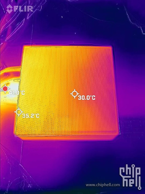

都跑一个GPU-burn 10分钟,由于DGX Spark是全金属外壳,全速运行的时候整个外壳都是40度左右,烫手,后部出风口接近50度;而GX10后部出风温度明显低不少,顶盖由于多一层塑料材质隔离,最多也就是温温的,好很多。

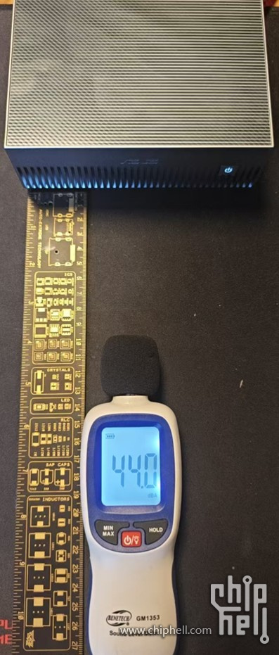

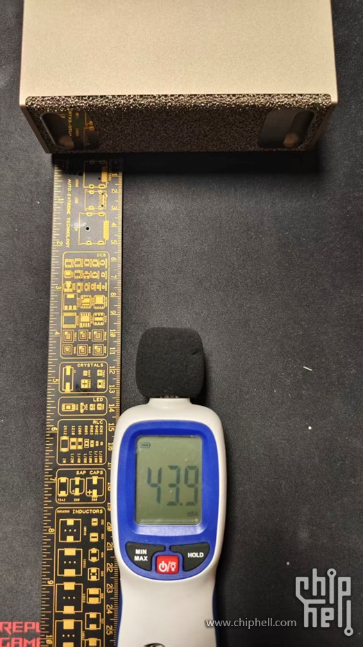

两个机器的噪音表现都不错,满载44db左右,没有什么明显区别,都很静音:

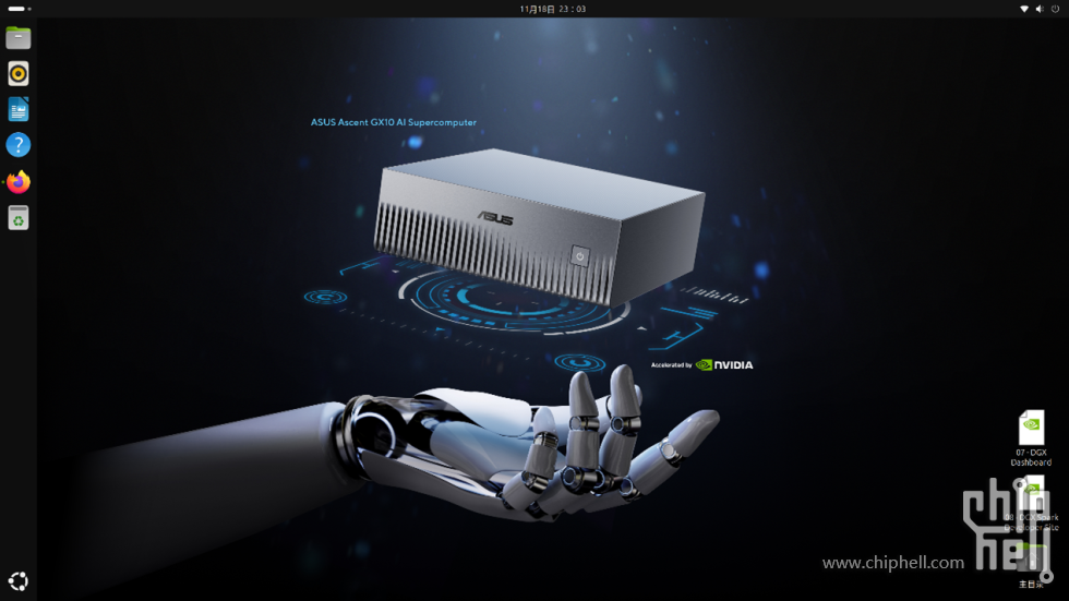

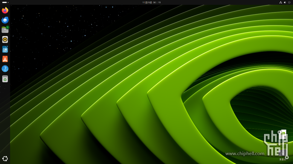

最后奉上两机器的默认桌面,谢谢观看~
