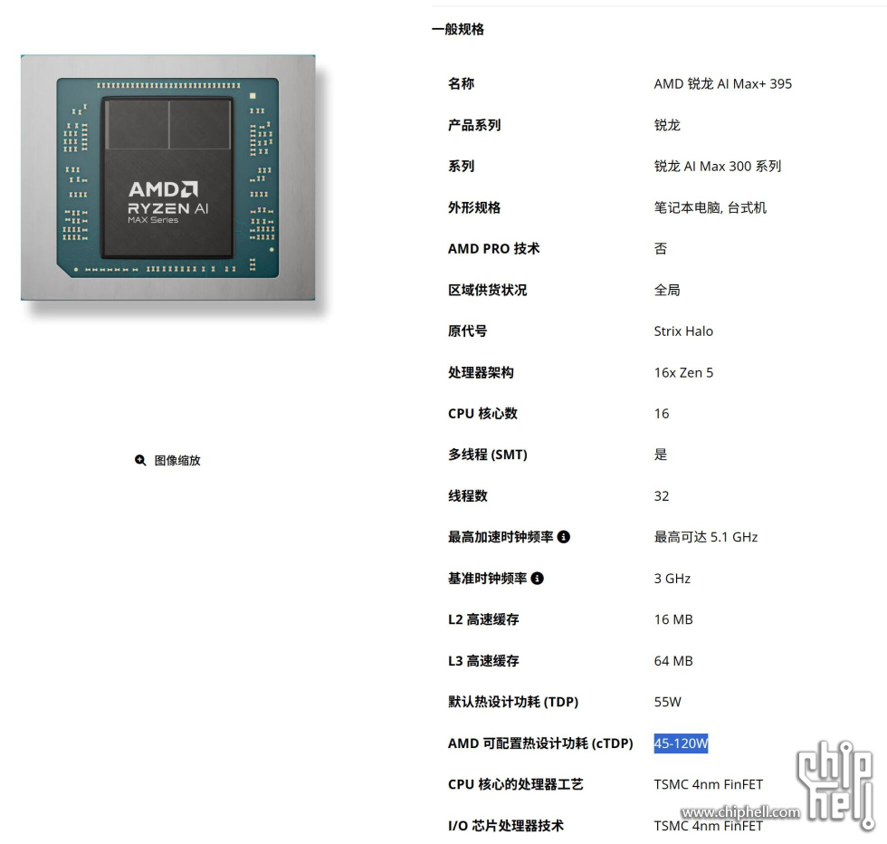

锐龙395主机之前我也测试过,这里再次提及一下Strix Halo的一个小……特性吧,也不算是BUG:由于这个CPU在设计之初就是为了上移动平台而考虑的,因此它的频率和功耗设定都极为保守,标准TDP只有55W,最高也只有120W,而单核频率也只有5.1GHz,频率倒也罢了毕竟核多,但是120W对于这样的CPU+GPU来说实在是捉襟见肘——单独给CPU都不够,更别说GPU了!可惜首批上市的395主机们因为各种条件限制,为了打时间差只能以公版的限制上市,机器的设计上也比较同质化。

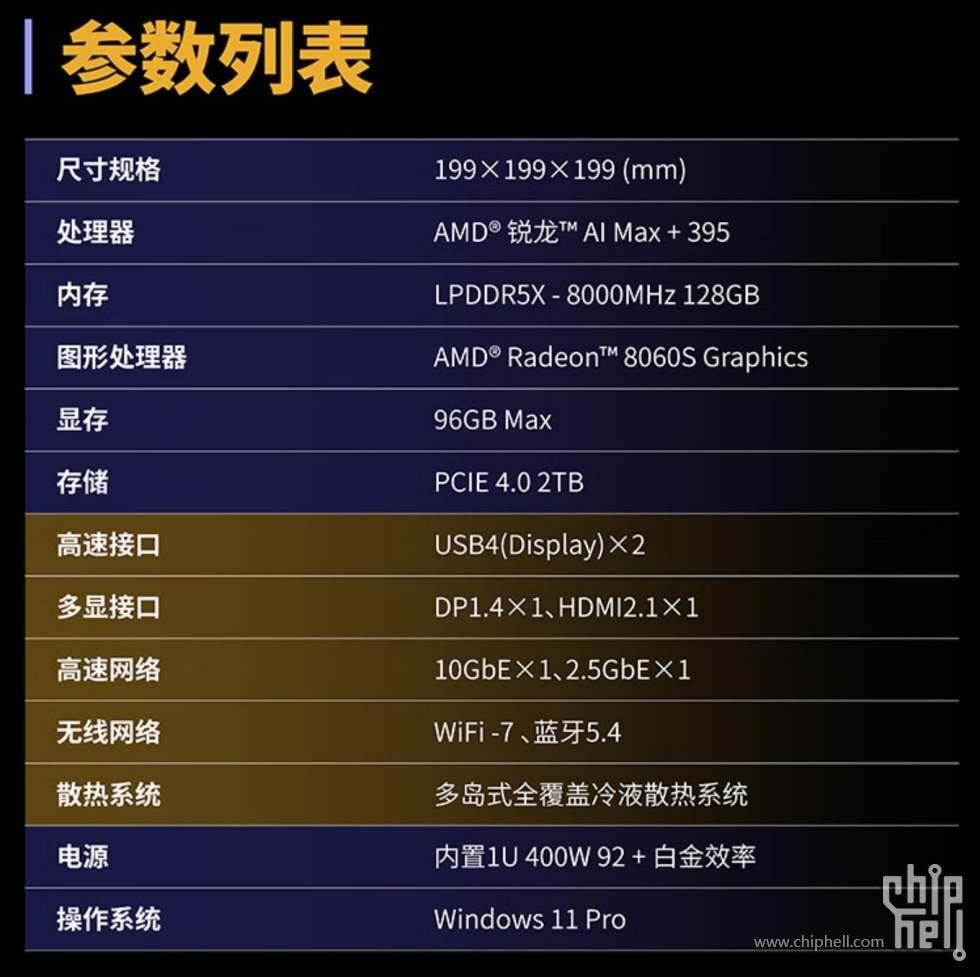

这个机器就一个配置,CPU自然是AMD锐龙AI MAX+ 395,内存也是顶到头的128GB 256bit 8000MHz LPDDR5X,支持最大划分96GB作为显存,也就是说显卡是集成的Radeon 8060S “96GB”,SSD则是PCIE 4.0的2TB,核心配置就是这样,其他的配置我们结合机器本体来一起看:

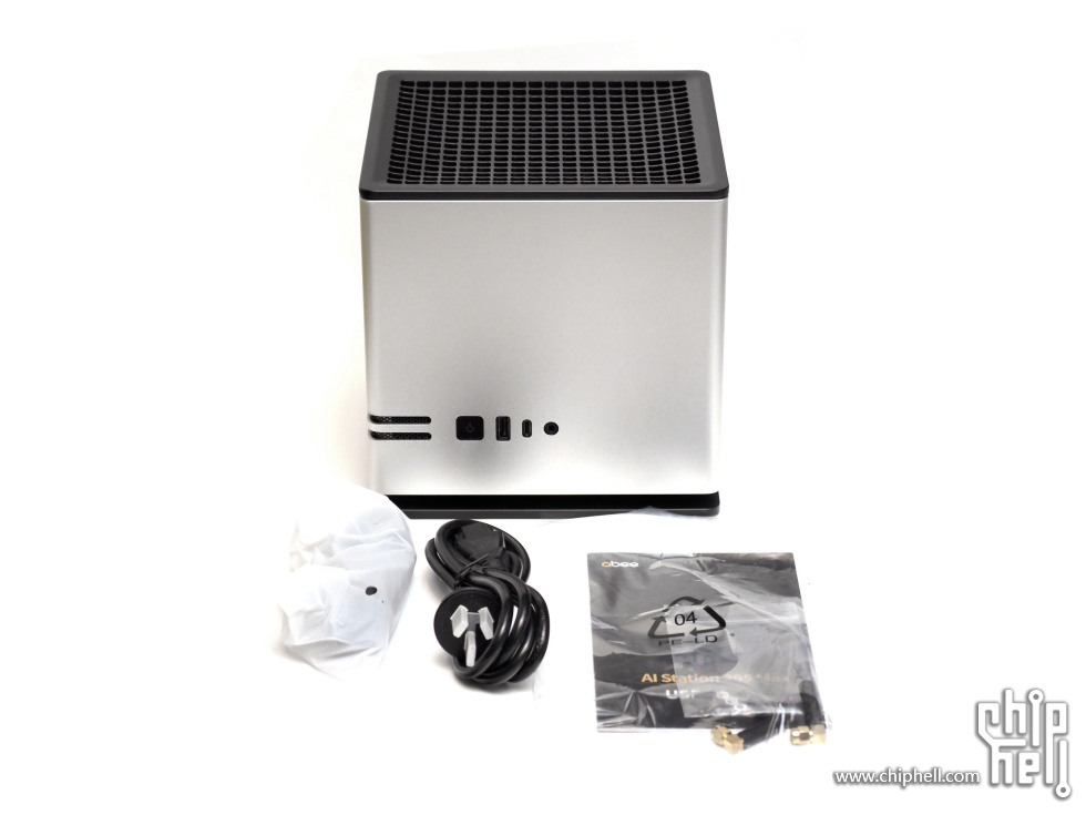

由于Strix Halo如今变成了非常企业级应用定位的一款产品,abee也对这个机器的定位是“迷你工作站”,因此包装上也是比较工业风的,带手提的素色牛皮纸箱子加上黑白贴纸和印刷,超大的“395”字样标明了它的核心竞争力:锐龙AI MAX+ 395:
内容物比较简单,除了主机之外就是电源线、WIFI天线和HDMI线——话说为啥国内迷你主机厂商都喜欢带一根很短的HDMI线,这是什么神秘的习俗吗……

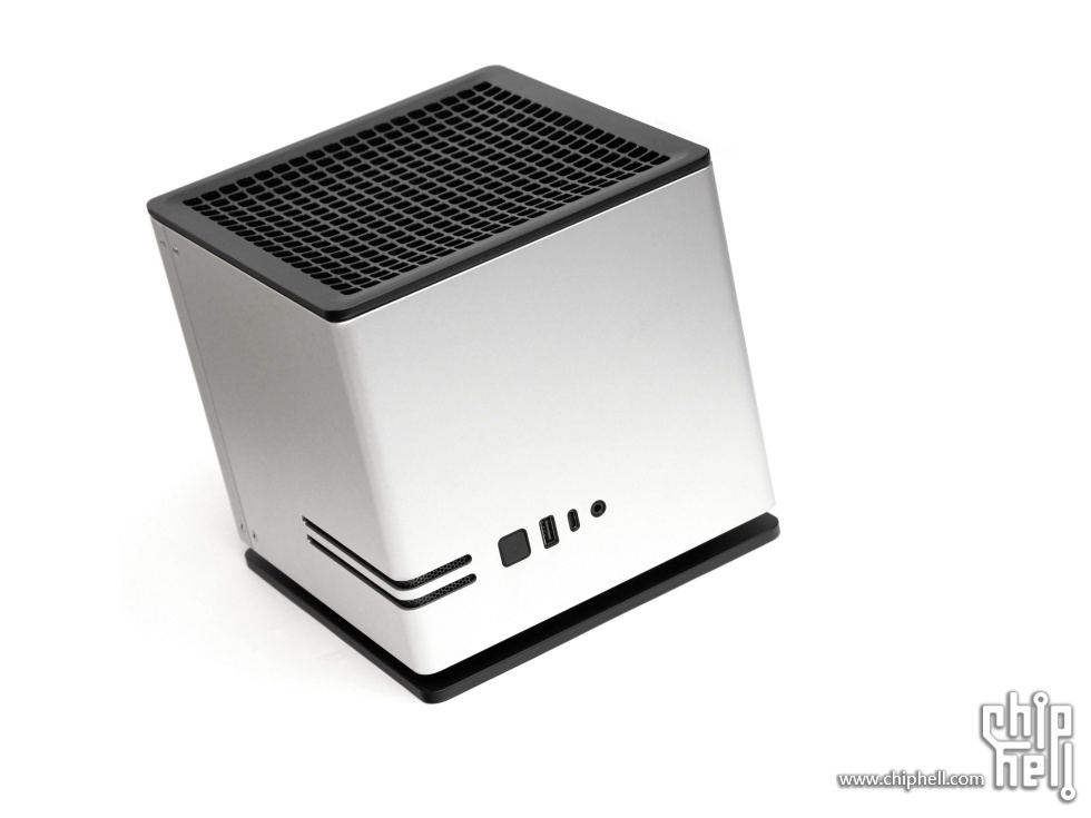

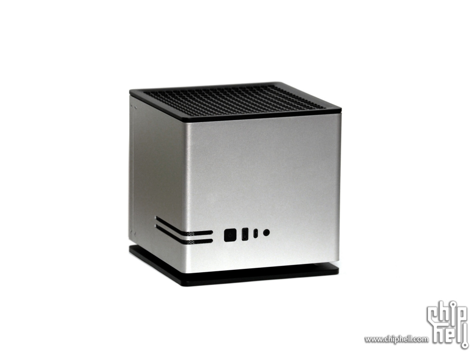

整机是一个方方正正的铝合金盒子,尺寸甚至是精准的199×199×199,强迫症好评!不过这个尺寸是包含脚垫高度的,所以实际上主机部分还是矮了一点点,哈哈哈!
这个机箱风格非常眼熟,实际上就是abee前几年的新版RS07风格,那个机器当年也算是风靡一时,非常漂亮的简约工业风,如今这个风格再次在这台迷你主机上复刻了,也算是经典回归吧。
做工用料非常扎实,这可是abee的招牌,全铝合金外壳,就这重量都来到了10斤多,标称为5300g,比不少台式机都重了,在迷你主机圈里绝对算是个“重量级”产品了。

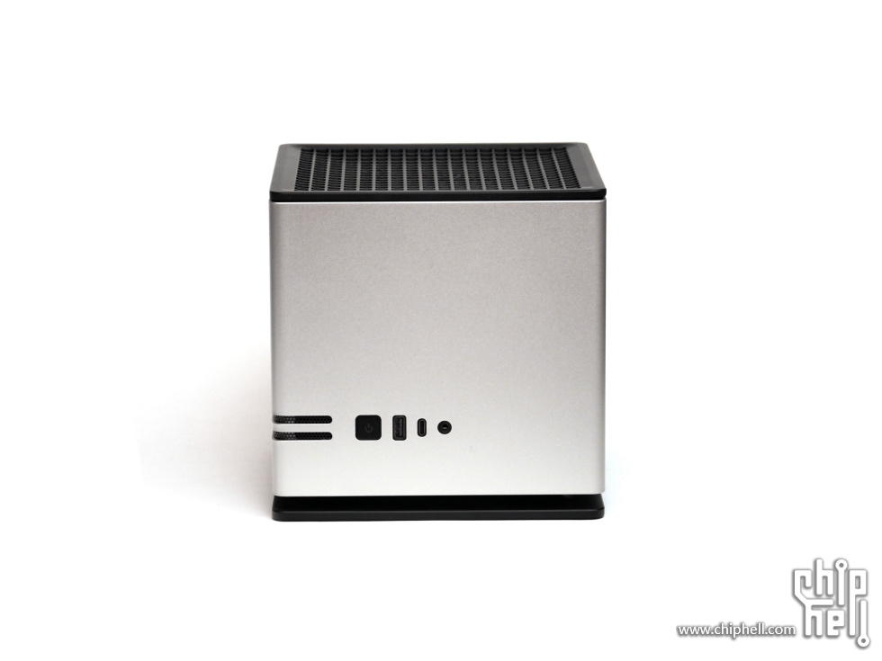

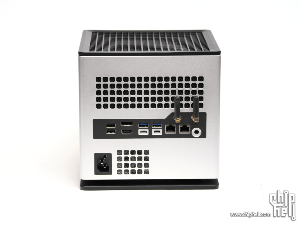

接口设计上也秉承了极简的强迫症理念,没有任何标识(这点待会再吐槽),配置上倒是拉满了的,前面版有开关机、USB-A和C,耳麦复合接口,后面有USB4和双网卡,而且是10G+2.5G的电口组合,而且内置了400W电源,绝对要好评!
由于后部接口一个标识都没有,所以具体分布还是看官图吧。不管怎么说,后面接口一个标识都没有,用起来也是非常不方便的,比如一个2.5G一个10G的网口就容易插错——更何况也没有美观到哪里去!毕竟这可是企业属性居多的产品!

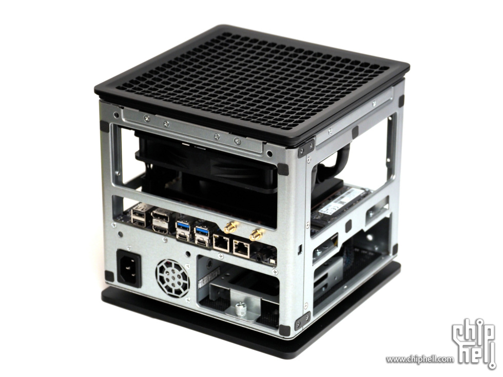

内部结构设计上有点当年AMD“量子计划”主机的感觉——不知道还有几个人记得这款最终没有落地的概念产品,顶部是水冷散热器,下面是主板,相比原版量子主机还多塞了个电源,定位和配置也不太一样了:
机箱非常扎实,毕竟这是abee的老本行,全铝合金做工严丝合缝,喷砂工艺也很细腻,拆卸也不算麻烦,把看到的8个六角螺丝拧掉就OK了,也没有防拆贴什么的。
内部是非常扎实的全铝框架支撑起来的,上层是冷排,中层是主板,下层是电源和硬盘扩展位:

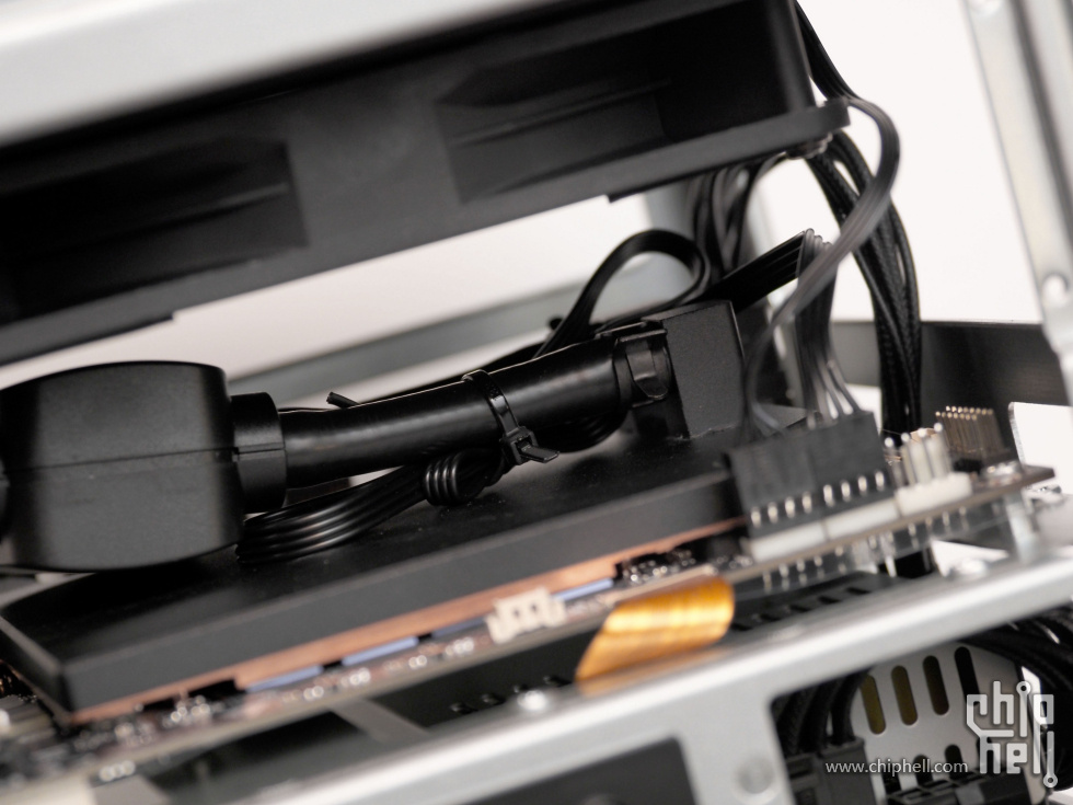

abee给这台机器设计了一个巨大的冷头,几乎覆盖了大半个主板,可以为CPU/内存/供电同时散热,上面则是冷排向上出风,整个机器除了电源的风扇之外就只有这一个风扇,但是可以支持到160W以上的功耗,可以说是非常高效了。

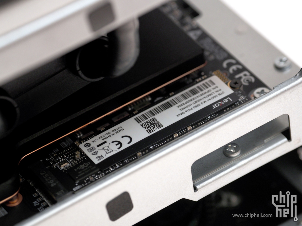

原装的SSD在主板一侧,没有预装散热片,也没有任何辅助散热措施,有点不靠谱。

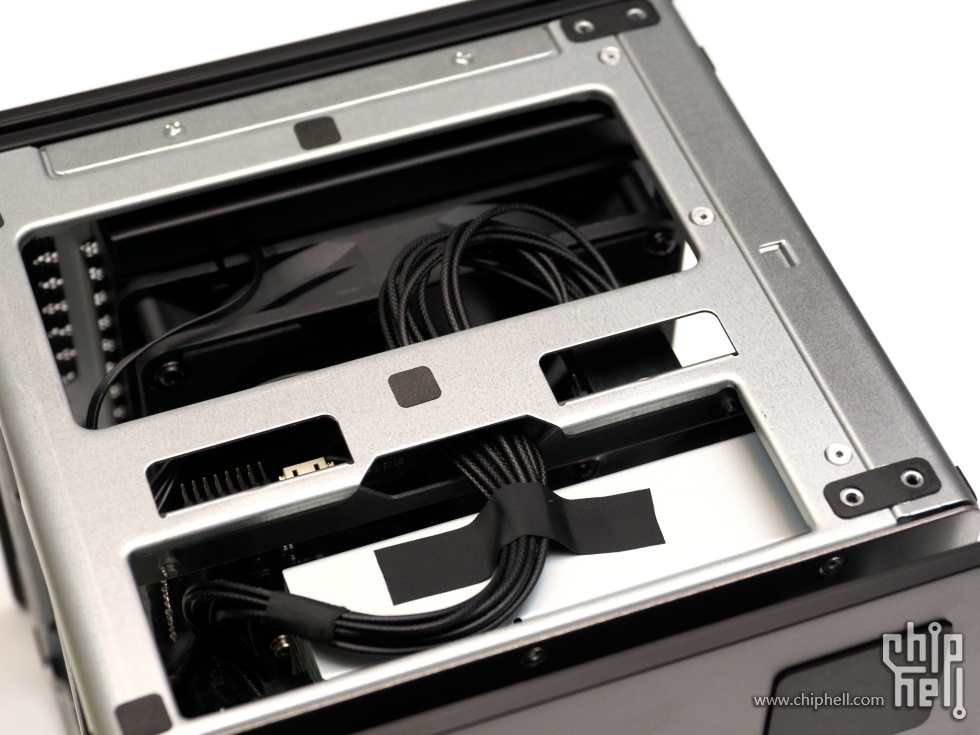

下方的硬盘仓……是一个U.2插头!没错,abee给这个机器配了一个SFF8654-4i接口,并且预装了一根SFF8639也就是U.2的硬盘插头,非常贴心,非常好评!当然受限于8654的带宽U.2肯定是跑不满的,但是有这个就可以极大地扩展存储空间,还是高速的!当然8654也可以转成4个SATA或者SAS,但是机箱里就没有那么大地方了,所以综合来看还是8639最合适,或者相当于机箱里塞了个PCIE 4X的扩展槽,这个绝对值得好评×3!

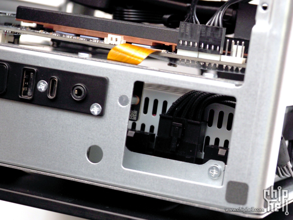

电源也是采用的12VO单线出的特殊电源,看起来是FLEX结构,功率足有400W,实际上完全用不了那么多,主要还是为了静音考虑,就算是395满载也到不了200W,因此实际运行中这个电源非常安静,几乎是Fanless的感觉。

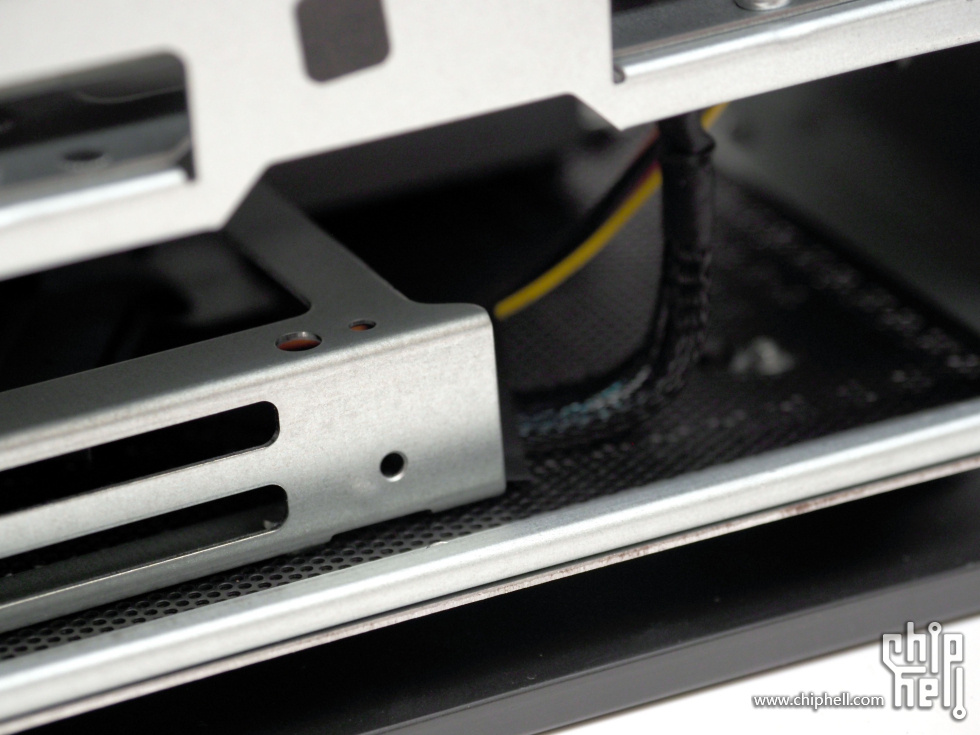

电源出来就一根10pin线连接到主板,没有其他接线,非常清爽,线材还是压纹线,只不过这个胶带固定的方式非常的不企业级——就是消费级产品也很少这样不靠谱的固定的,前面的U.2插头也是胶带简单一粘,拿起来咣当咣当响,是真不怕哪天运输时磕碎了啊!

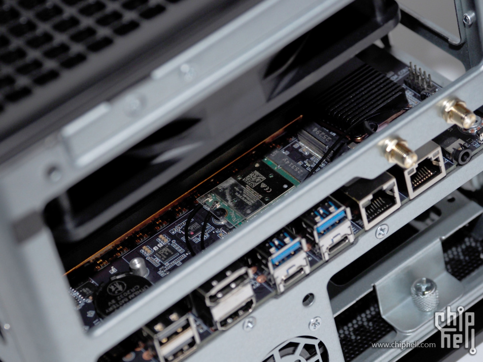

无线网卡和第二个M.2放在了后部接口这侧,而且还是叠叠乐结构……扩展容量还是优先用U2吧,价格便宜容量大,多香啊!

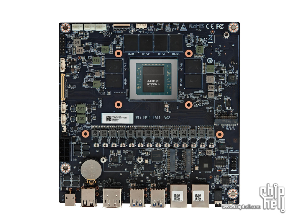

最后再来一张主板的平面图,机器研究了半天没敢拆,找客服要了个主板图片看看,供电非常扎实,用料还是挺到位的:

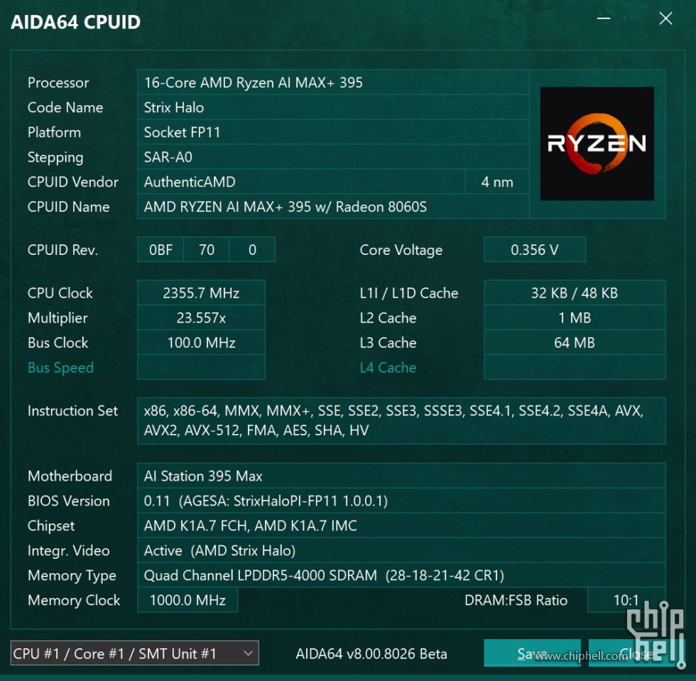

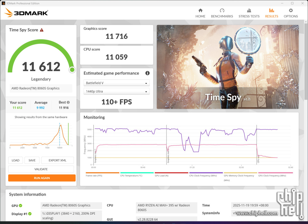

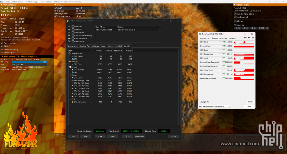

那么全AUTO下,这台机器的fPPT/sPPT/STAPM分别是160W、140W、120W,也就是支持大约30秒的160W短时峰值,5分钟左右的140W长时峰值,以及无限时间的120W性能释放——比常规的风冷机器120/85W左右的高了三五成,在功耗严重受限的395上,性能释放表现不错:

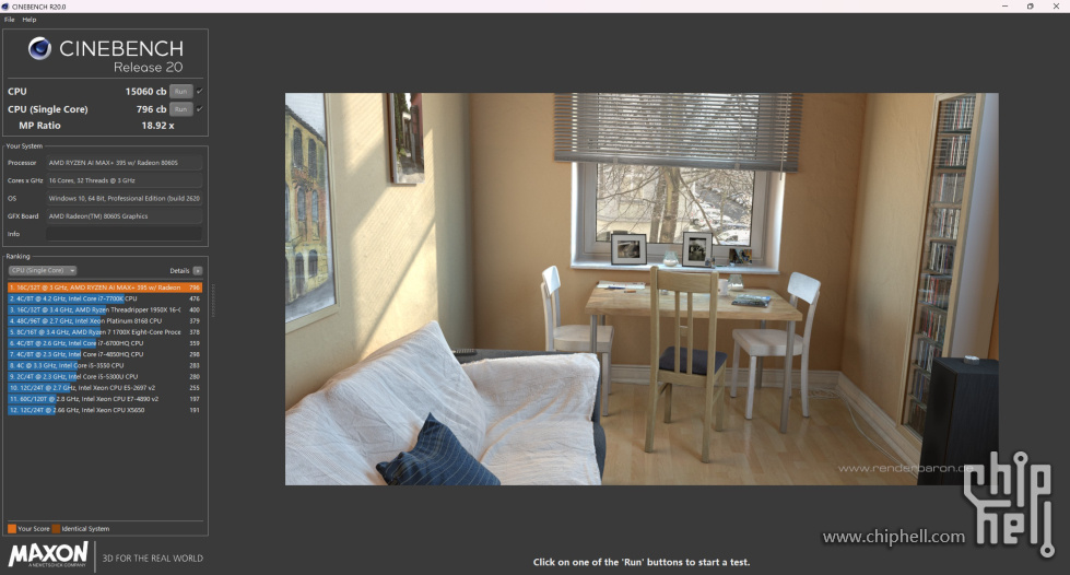

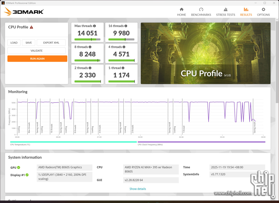

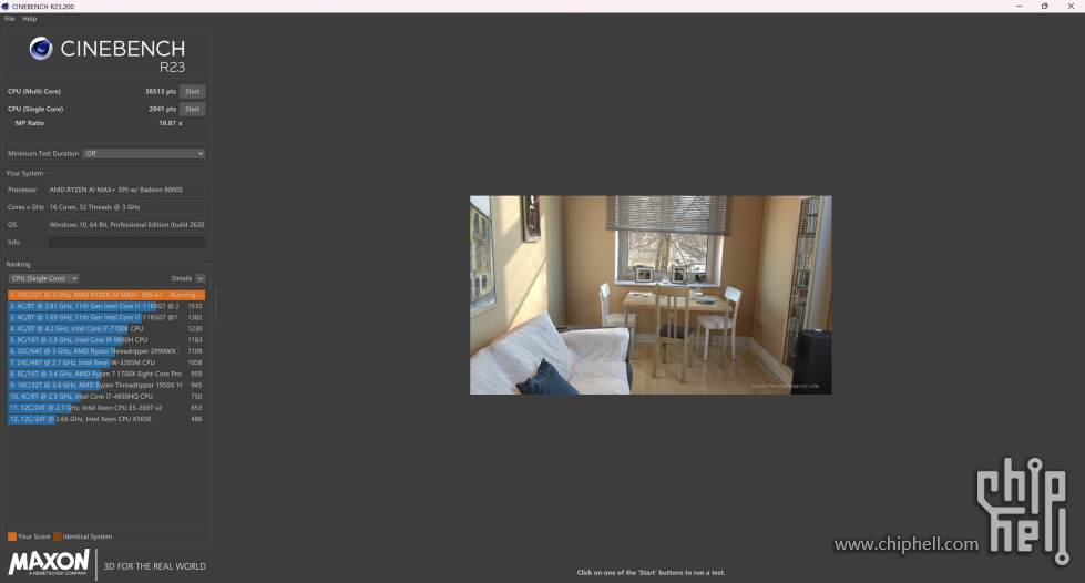

R23可以跑到多核3W8的水平上,已经非常接近9955HX了,按照产品页面说的176W,甚至可以跑到4W1,那确实是ZEN5 16C的正常水平:
显卡单独分数倒是和普通的8060S差不太多,毕竟单独给120W显卡也横竖够了,多的功耗上限主要还是满足CPU和双拷的:
另外由于395是把CPU和GPU功耗都算成一个计数的,因此不论单拷双拷,CPU和GPU都显示成一个功耗:
静音表现也非常优秀,满载140-120W情况下距离机器10cm处只有区区38db,比风冷机器低了好几倍,120W常态满载的话也基本没有噪声。

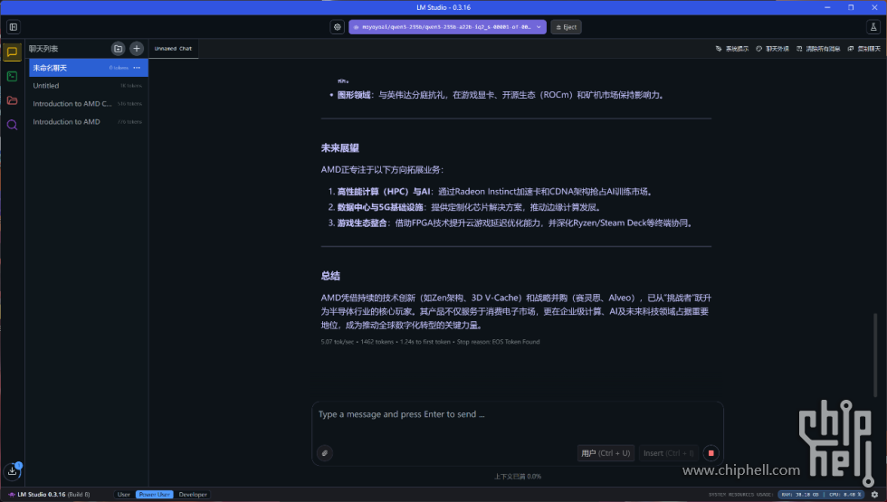

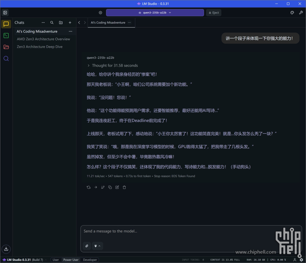

那么跑大模型效果如何呢?这里首先要提一点,就是随着395的发布,AMD在大模型方面的支持与优化也逐步跟上了,新的LM Studio已经支持了更新的ROCm,LLM性能大幅度提升,比如这是之前6月测试的395跑235B模型的性能,大约5tok/s:
而到了现在的0.3.31版本的LM Studio,同样的模型直接速度翻倍到了11.21tok/s,提升了121%之多!

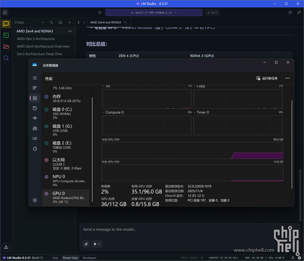

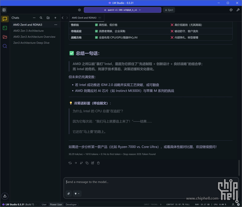

如果是换成效率更高的Ollama,那性能还能提升不少。所以说这一年来不光是硬件设计上进行了升级更新,软件方面的努力也是相当大的,运行框架和模型方面都有了不小的迭代。比如如今30B的Qwen3模型就具备了相当高的可用性,而且速度非常快,有超过30tok/s的速度,并且生成的内容图文并茂甚至还带彩蛋,这个速度已经不输于远程使用网上的全功能大模型了:
当然即便是30b这个体量的模型,因为用的是q8这种比较大的量化参数,实际使用过程中也占用了超过35G的显存以及30G的内存,单张消费级显卡依然搞不定这个模型的,就算要上4090 48G这种魔改卡成本也很高,远不如一台锐龙AI MAX+ 395迷你主机来得性价比高!
