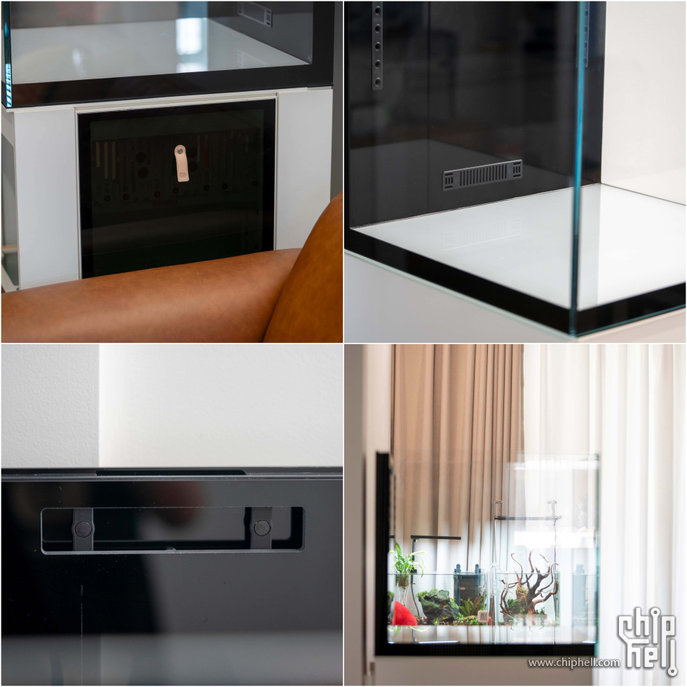

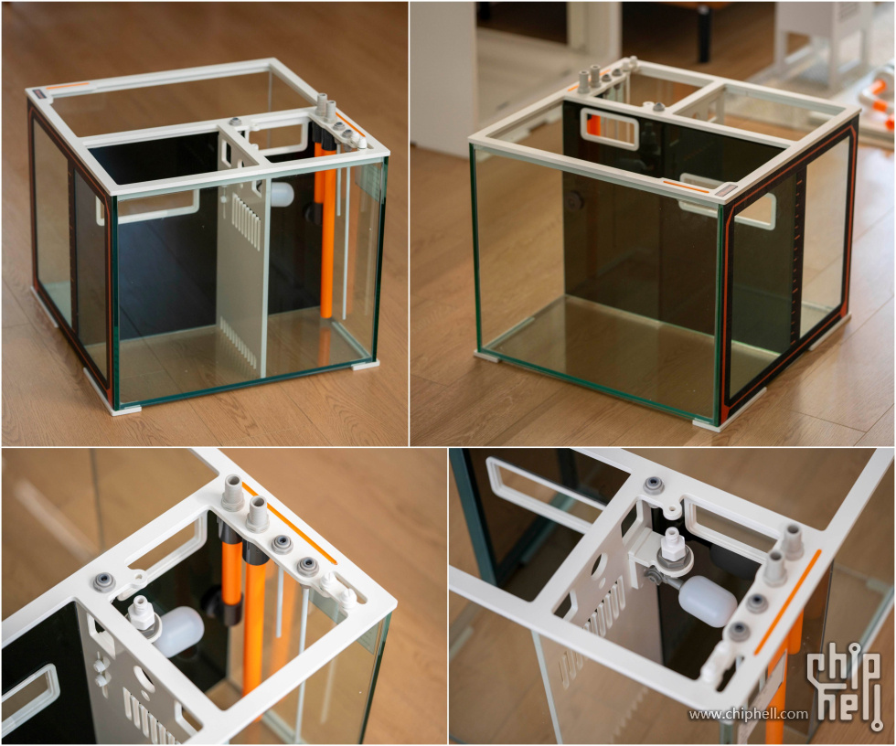

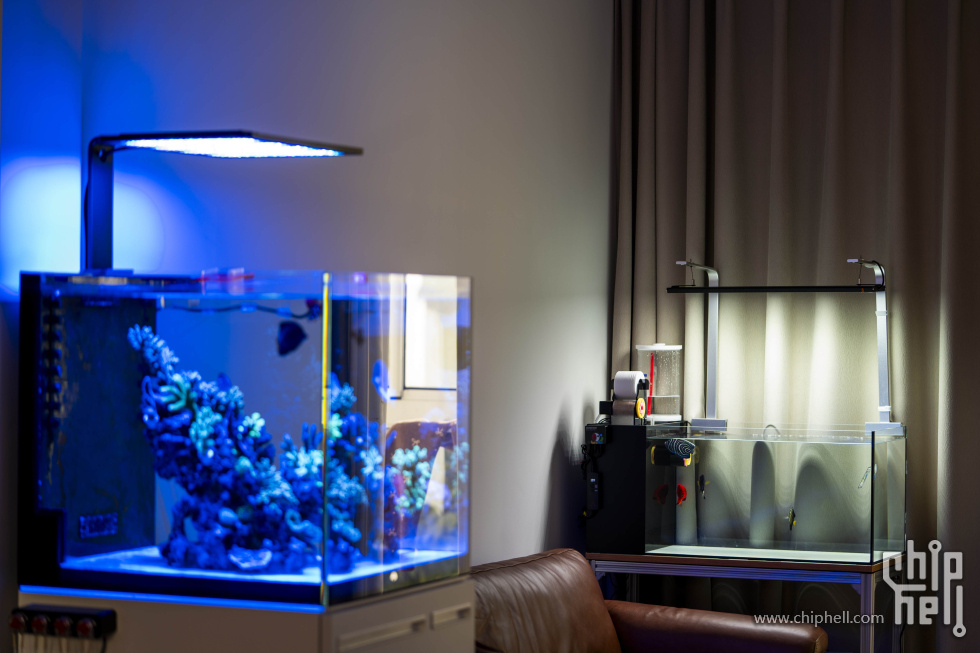

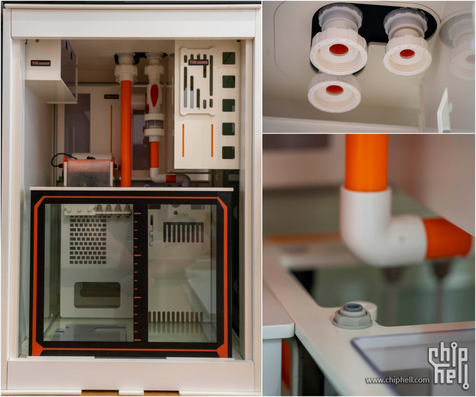

1、海缸柜体安装
海缸和之前的淡水缸不同点在于过滤的形式,大量特有的海水设备、电气柜需要在底缸排布,合理的排布对于后期维护有着巨大的影响,也决定着你多久会上岸。
我购买的韵海TR60 柜体是需到手自行安装的。
底缸为PVC复合材质,48*48*39.5=91L水体
基本布局为:下水过滤仓、蛋分仓、藻缸活石仓、上水仓四个部分。
整个60底柜因为把电器仓也内置了,所以右上会有一点遮挡。

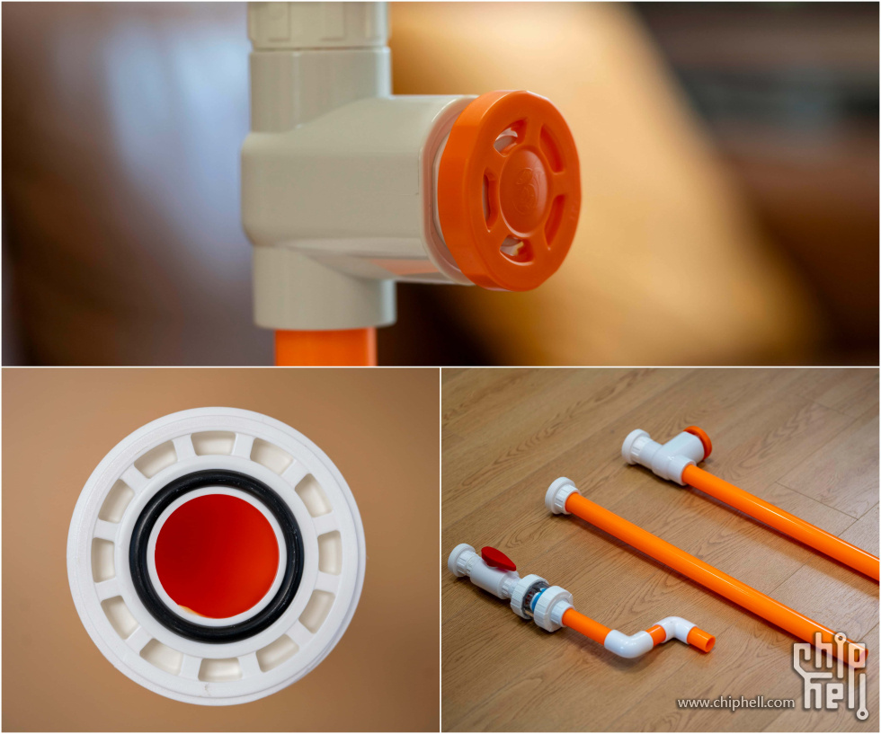

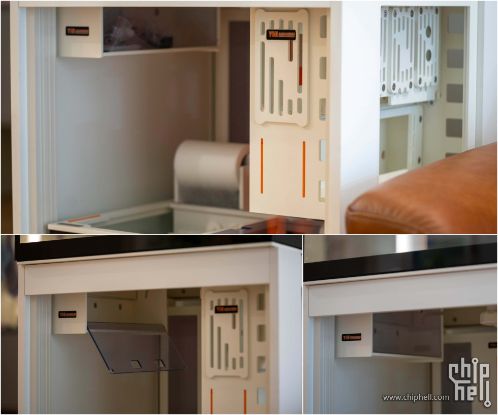

管件内含胶圈,胶圈装反会导致漏水,别问我怎么知道的。
左上还内置一个杂物柜,滴定是放不下的。
管件25/32,标配微调阀,用来调节水流声音。
整体结构非常紧凑,几乎没有额外空余,特别是内后置的卷纸机,后期的换纸非常的麻烦。
导致我后期换成了滤布过滤,这是该底缸设计的一大问题,可能也是60大小不得不的妥协。
设备开关有一整块黑玻磁吸开启,好评。

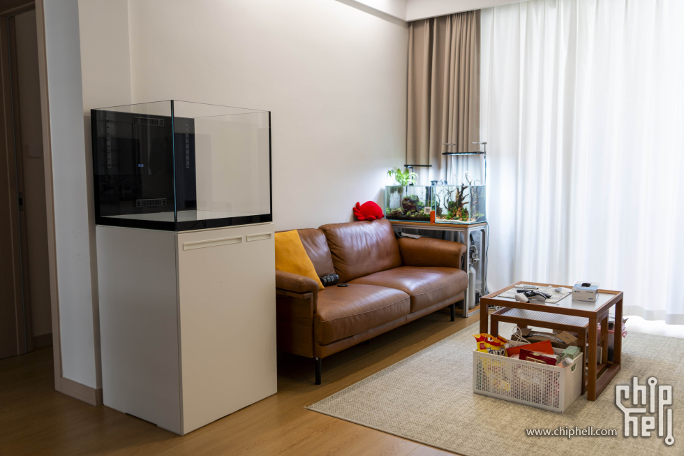

主缸为的60*60*54.5=196L水体,超薄下水
关门后整体颜色与客厅装修较为匹配,不突兀。

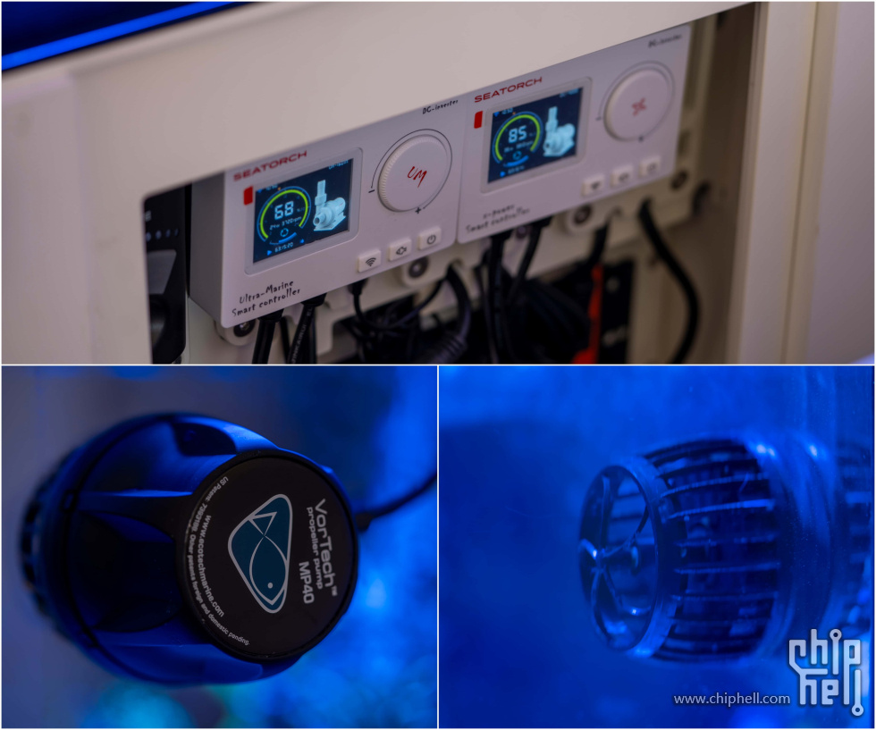

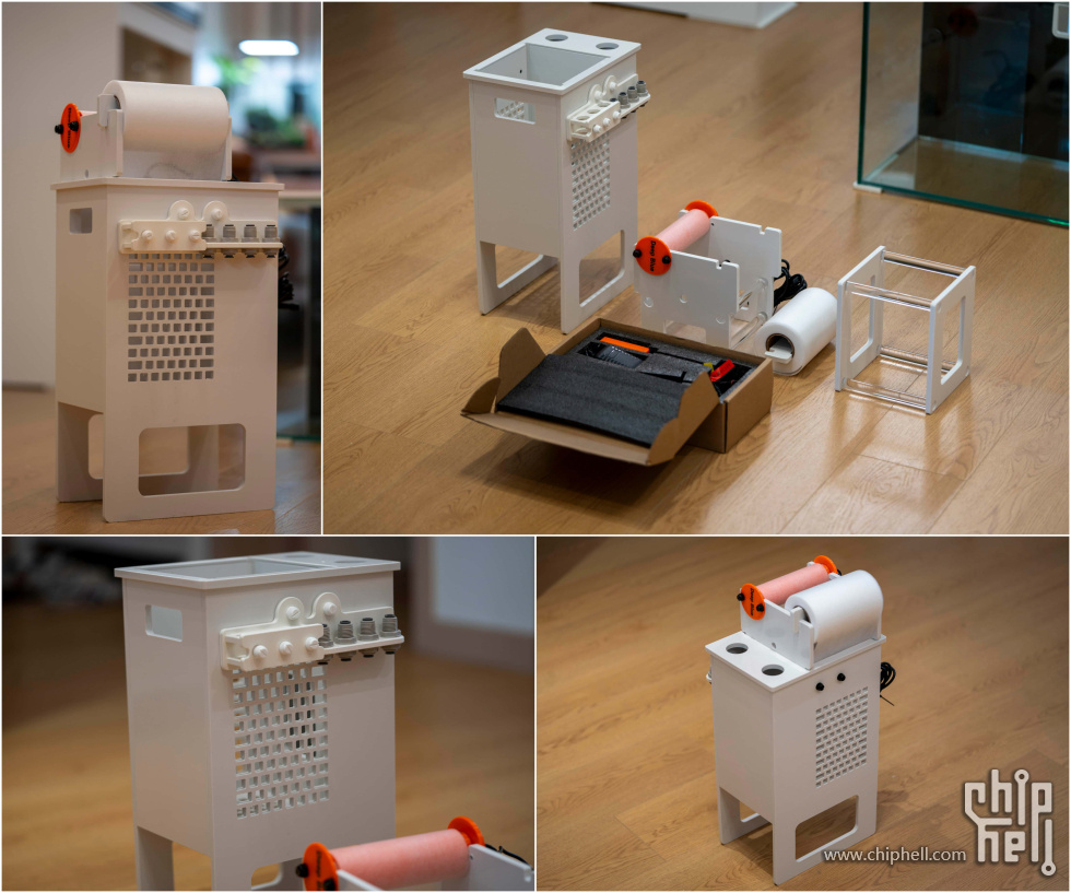

2、设备安装
海缸设备的成本是淡水缸的成倍成倍的提升(ADA设备除外)。

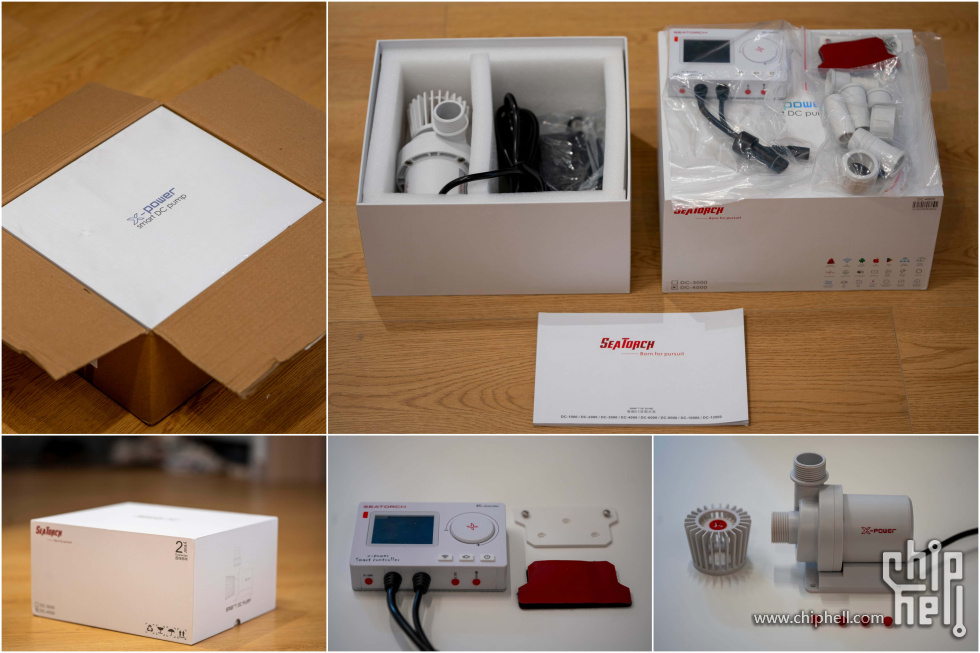

水泵用的国产施特驰DC4000流量,看中这个控制器的颜值了。
卷纸机为第三方适配款,目前已经弃用,不是设备不行,是换纸实在太麻烦。

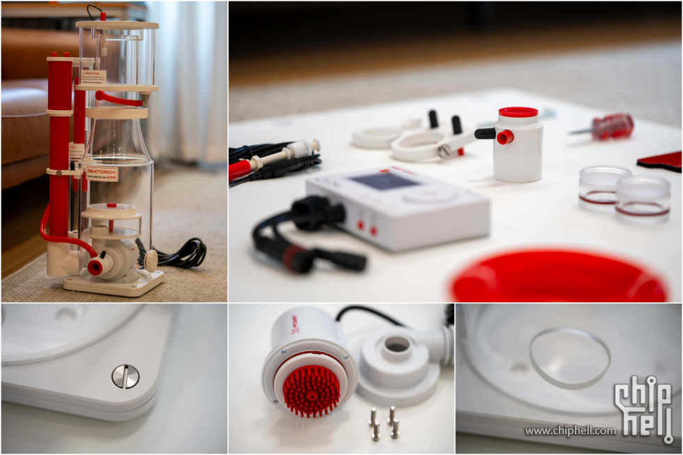

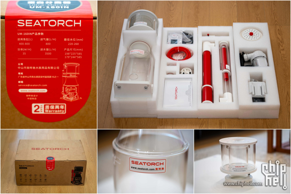

蛋分为国产施特驰今年新品um系列,做工非常ok,红白配色也相当好看。
控制器和水泵同款。

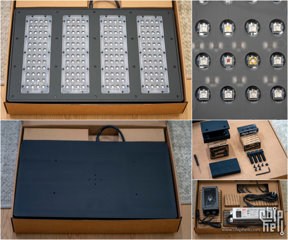

灯是珊瑚海缸的最重要设备,原本手了台施特驰的LM25Pro,后无法忍受频繁启动的风扇灯。
换成了目前的AB 平板灯,纯铝无风扇设计,舒服了。
200W的峰值足够我这60底缸硬骨的光照需求。
除灯之外第二重要的就要造浪泵了,基本40以上的缸就无法靠水泵的流量来带动整缸水流了。
这时候就需要额外的造浪泵来驱动水流,特别是硬骨珊瑚基本就靠光照和水流来生长。
在适用了国产DMP35 和 老牌MP40后,虽然后者一个能买前者10个不止,但体验还是差了不止一个维度。
最终还是退了DMP,留下MP40省心,APP调整为紫2营养运输模式后就不用去管了。

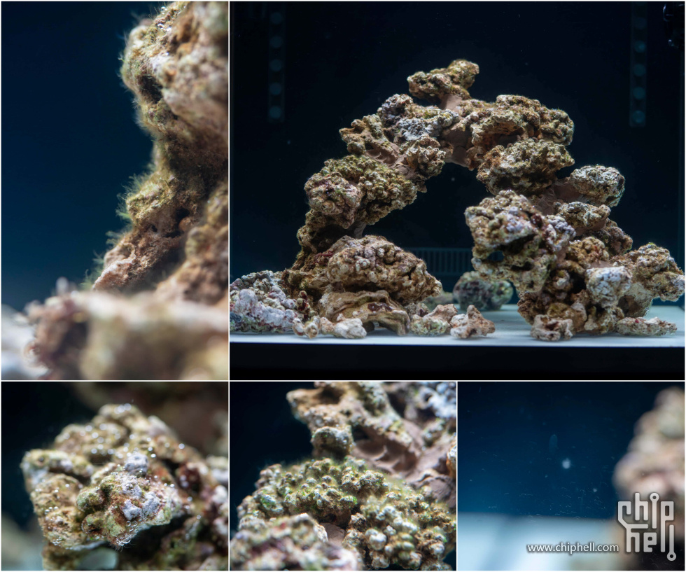

3、开缸暴藻

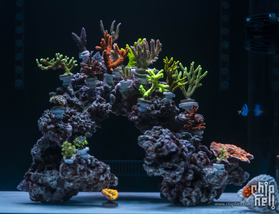

设备全部组装到位,试水无漏水问题后,就开始开缸准备。
这次不赶时间,采用最传统的柏林系统开缸法,就是利用原生海洋中的带菌活石暴藻,利用藻类来大量吸收活石运输中部分死亡产生的过剩营养盐。
整个造景顺便一起让专业人士整了,中空拱桥的结构,尽可能保持流程的通畅。
大概十天后,开始大量出现冒泡绿藻,等藻尖发白就代表水体中营养盐基本已被消耗殆尽,进入了神水期,可以下珊瑚了。
4、第一批珊瑚入缸

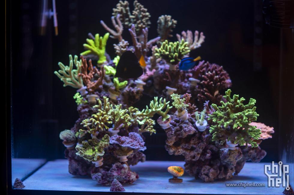

在入坑前,翻阅了大量资料,珊瑚主要分为SPS硬骨、LPS软体 和 NPS,抛开NPS不谈,主要还是软硬的区别。
因为对触手的不喜,确定了主要为硬骨珊瑚的方向。
暴藻结束后就在本地珊瑚商家采购了一批断指。
先从最容易养活叠牙、猫骨、长枝、瓦片着手,再逐步扩展到汽水、吞牛类。
第一批入缸的珊瑚如下,整体还比较空旷。

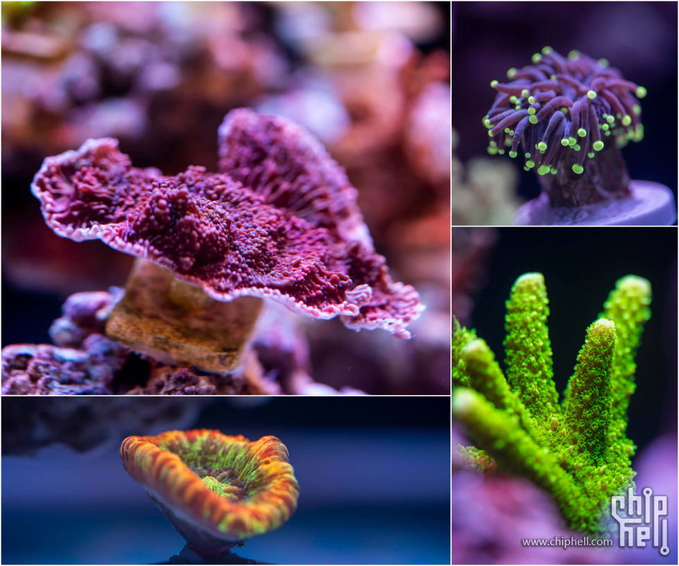

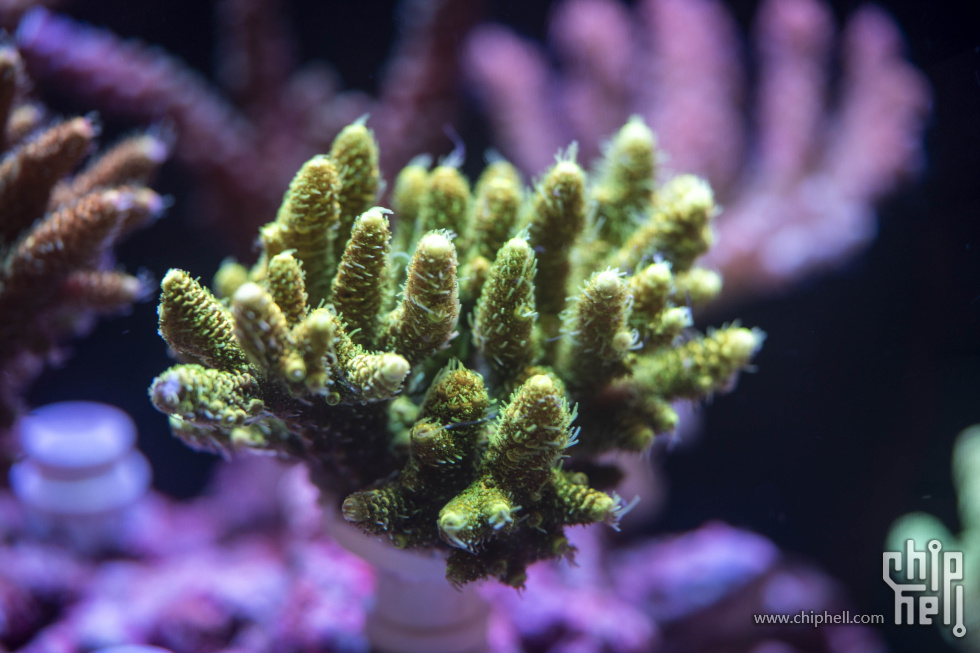

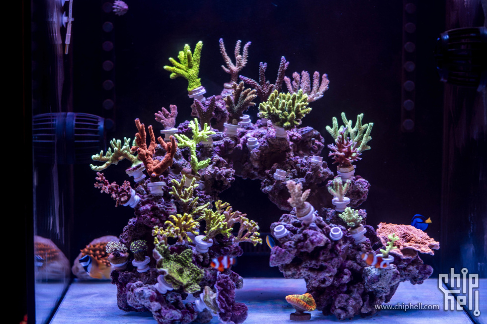

6、第二批珊瑚入缸
在一个月后,经历了菌膜等,水体各项指标趋于稳定。
Ca-420  Mg-1400  Kh-7.8  Po4-0.01  No3-6
着手下一批珊瑚入缸,主要为汽水类与一些小母体用来填补空缺,其中各个珊瑚的位置也根据需求的不同在频繁调整。
