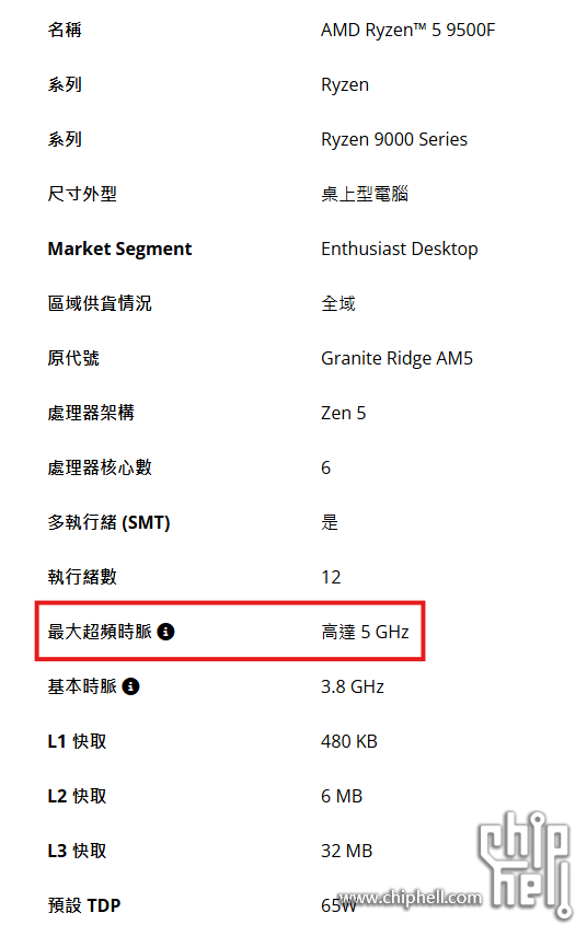

接着就是6核12线程,其实就是96X,只是通过屏蔽核显以及降频弄出个95F,这个频说实话降的挺多的...最高频率从原先96X的5.4GHz降到了5.0GHz,一下子损失了0.4GHz,但...
也正是因为这个降幅为95F提供了更多的操作空间,看下去,这个后面会重点提到的.

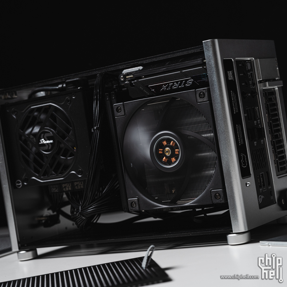

然后就是ITX了,讲真96X的热量我是一直吐槽的,更别讲ITX了,想都不敢想,但最近一次偶然的机会,可能是手痒了吧...在装一台标准A4 ITX整机的时候选择了AM 5平台.
Seasonic的SFX 750W电源,Strix B850i主板,95F,DeepCool的AN600散热器,内存不是图里的,后面更换了,这个也后面说.

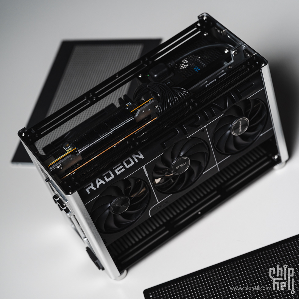

背面嘛,Prime 9070 XT,都好不容易AM 5平台了,A卡一起吧就.

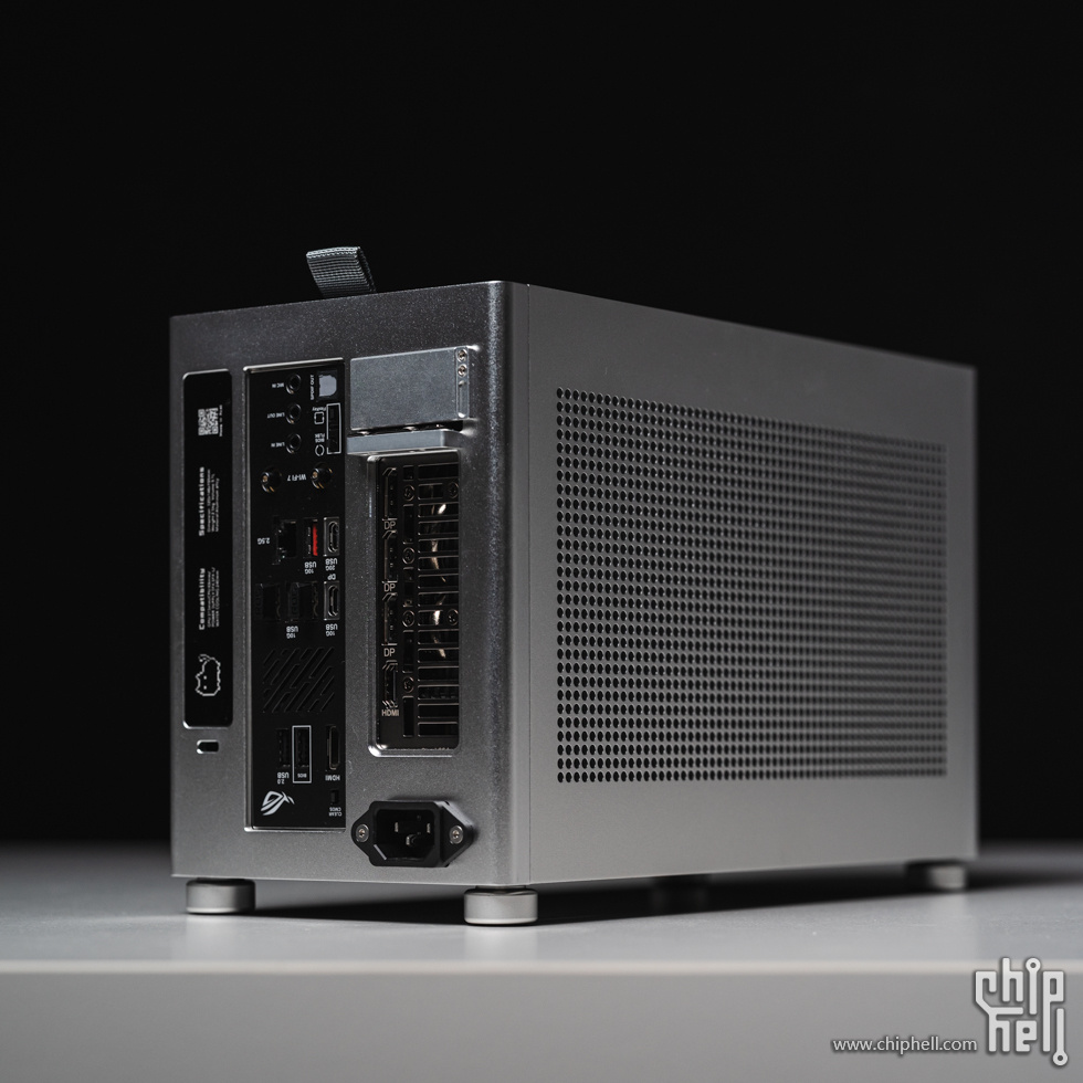

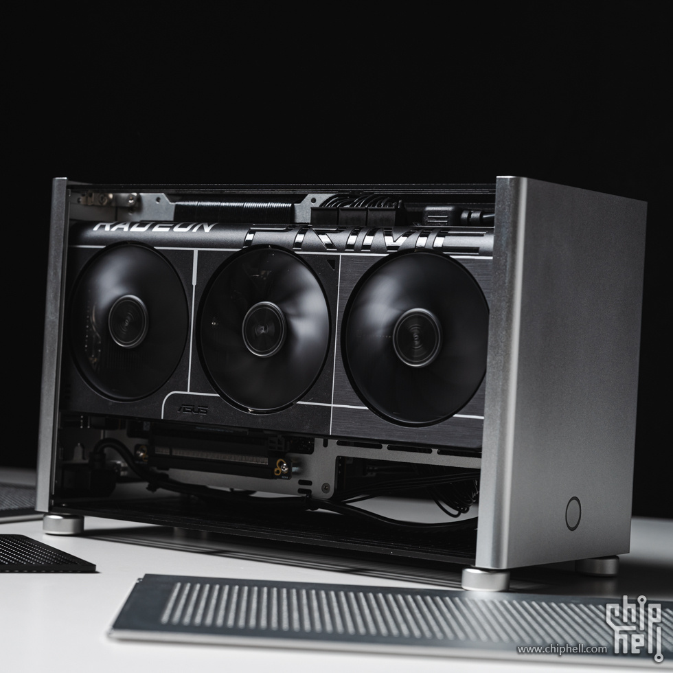

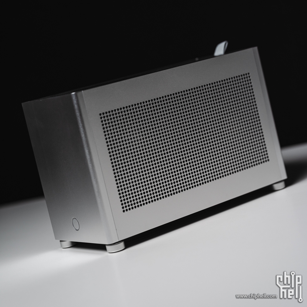

机箱是Acat的X1s,后天会更新装机的视频,这箱子体积算是比较极致的.

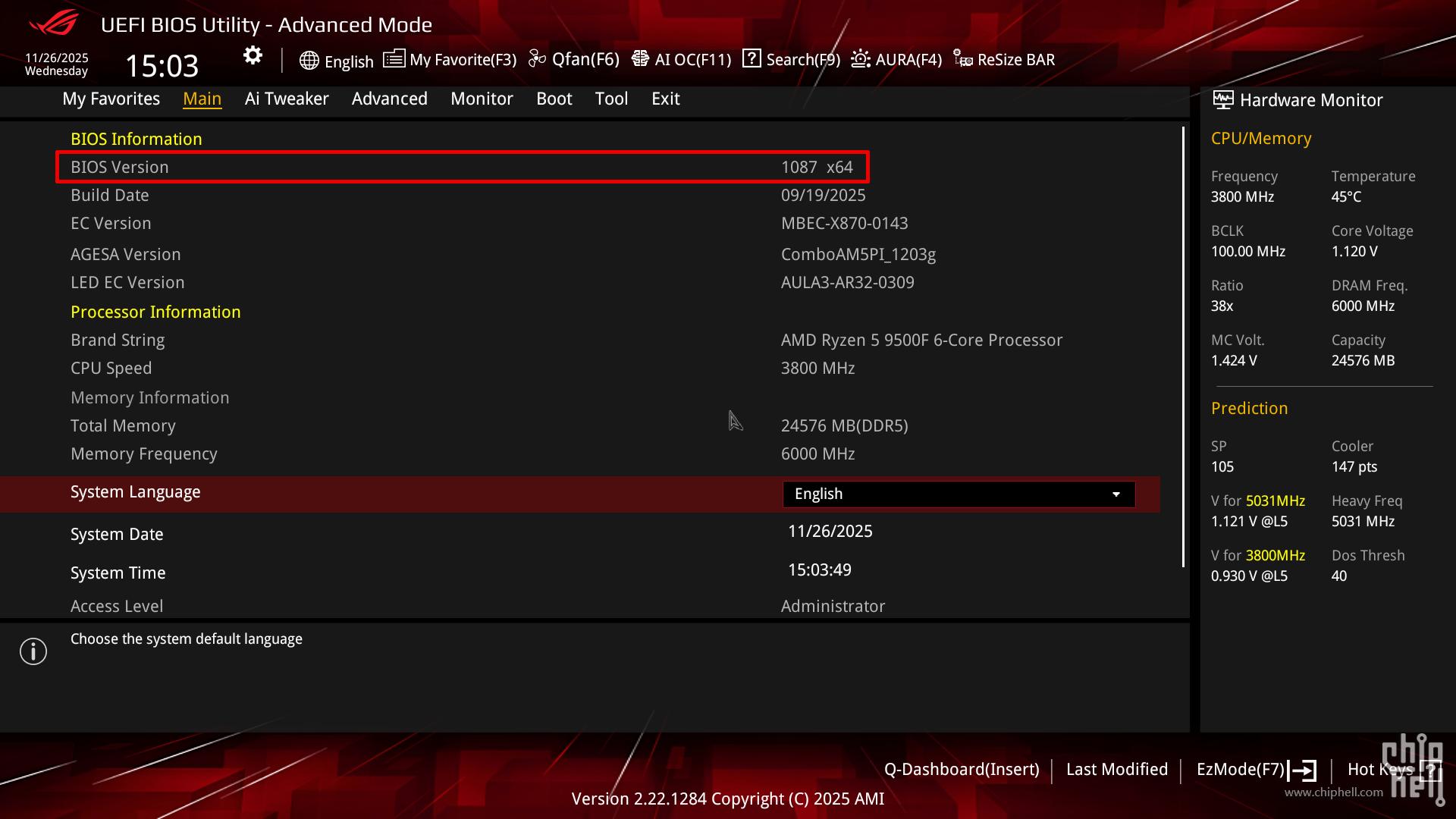

关于BIOS的设置,目前的版本号为1087,2025/9/19上线.

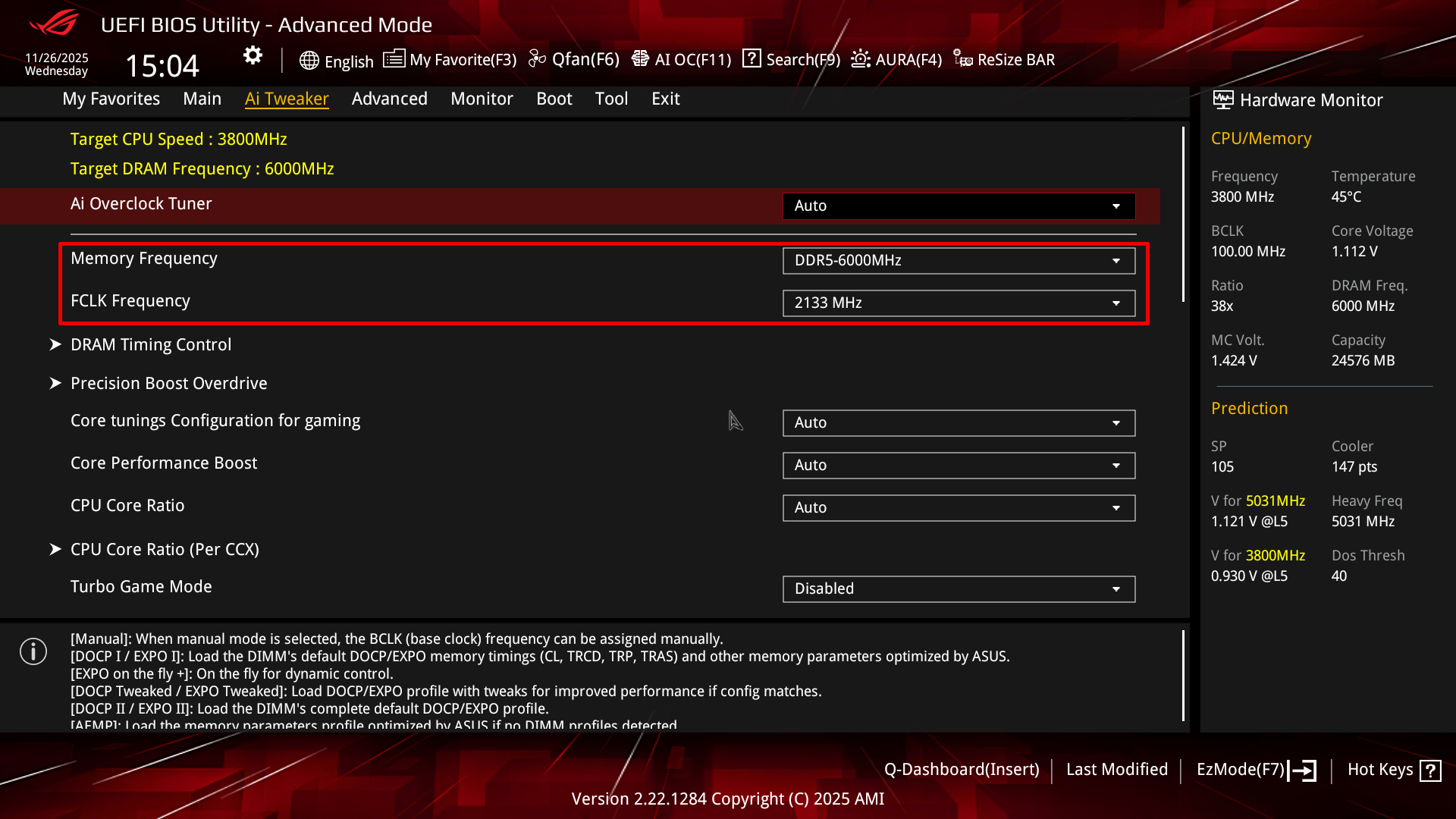

Ai Tweaker
Memory Frequency=6000:差不多就可以了,什么6200和6400如果时序不去意义并不大.
FCLK Frequency=2133 MHz:这个要看CPU的体质,我这颗95F确实能过,再高就没有试了.

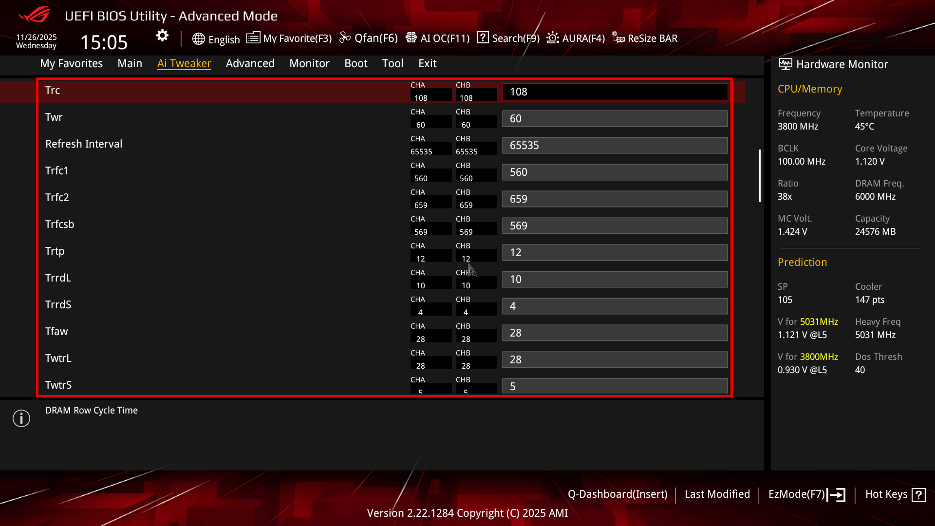

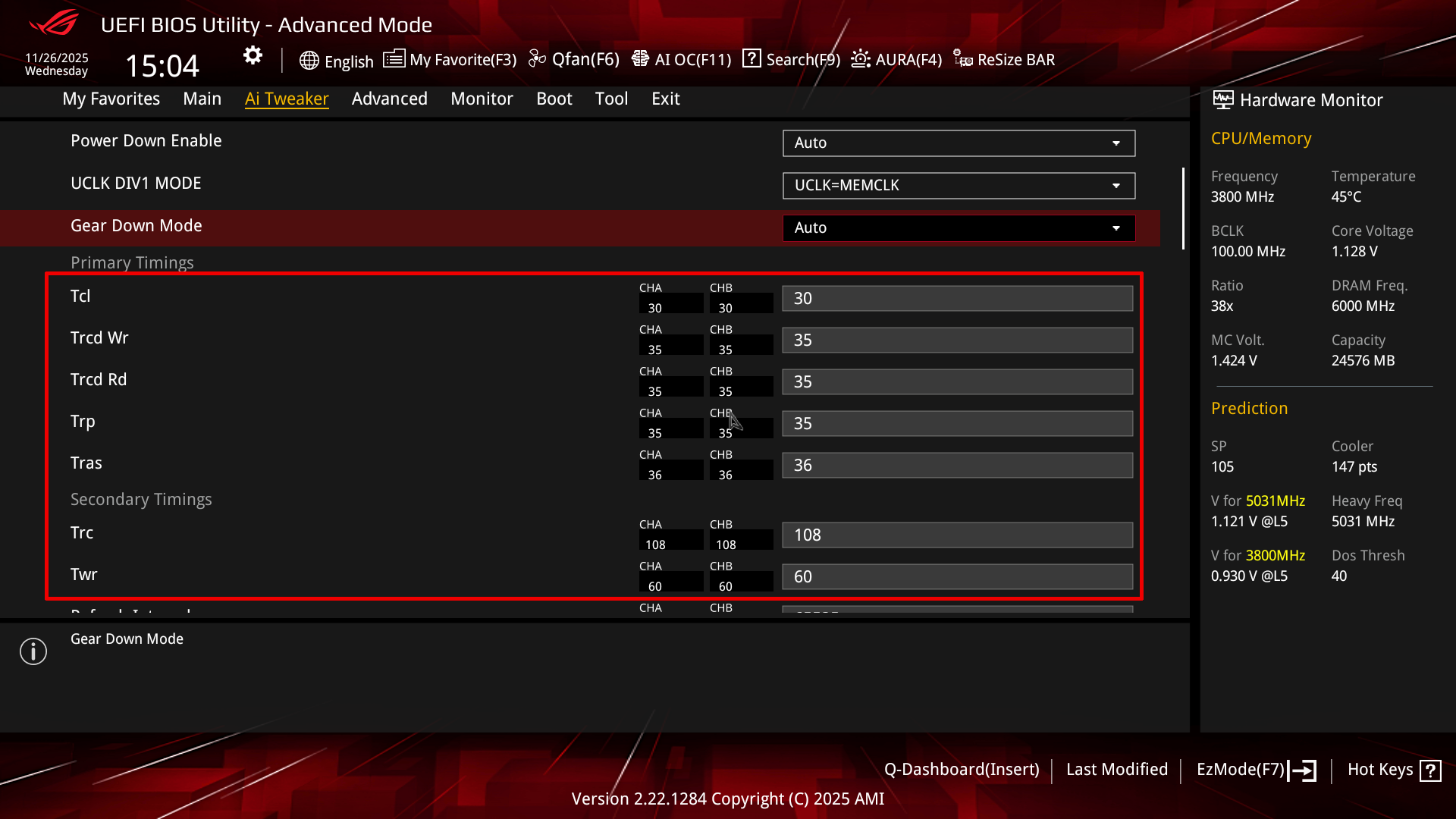

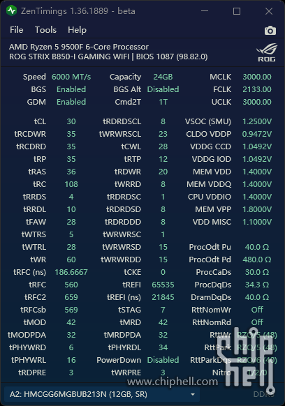

Ai Tweaker\DRAM Timing Control
接下去要开始挑这对内存的参数了,比较宽裕的时序,大家应该照着抄没撒问题的.

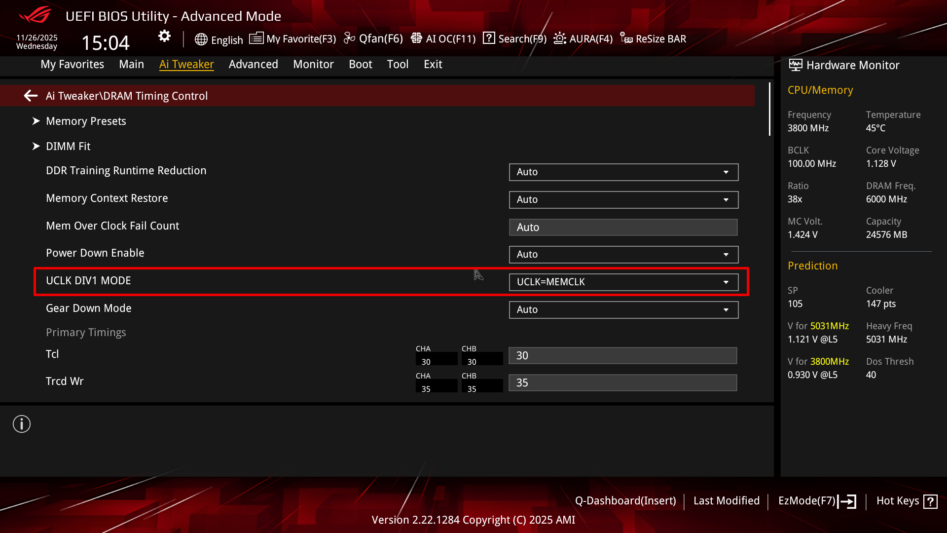

UCLK DIV1 MODE=UCLK=MEMCLK:养成好习惯1:1模式一定要手动开一下,有时候默认Auto就很容易变成不同步的.
这里就是所有的大参和小参的时序了,我手上这对28稳不住,所以就直接30,如果大家想要尝试可以试试第一个到28,其它嘛,不差这点,照着抄就是了.

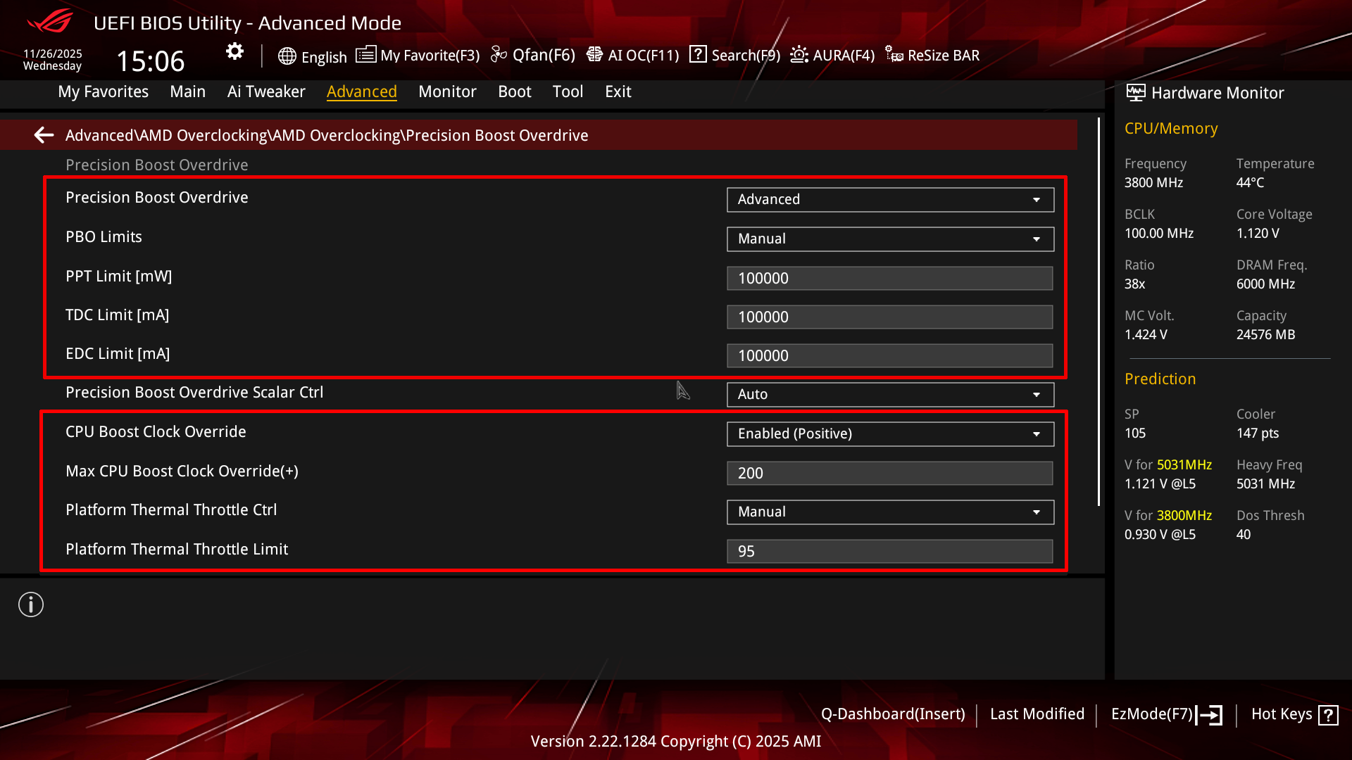

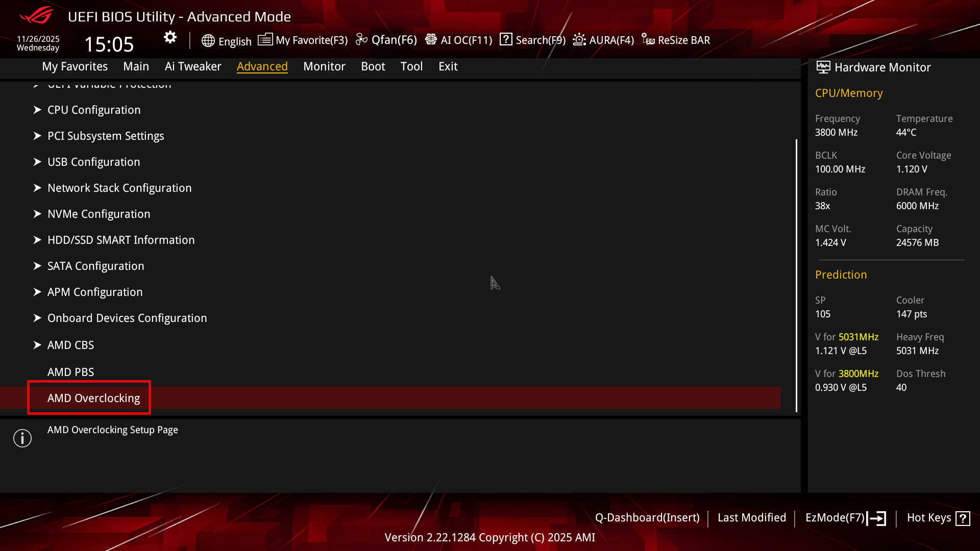

接着就是CPU的调教了,我不喜欢在主板的PBO选项里挑,我更习惯直接跑到AMD指定所有主板BIOS里固定添加的CPU可调页面,即AMD Overclocking里调.
Advanced\AMD Overclocking\AMD Overclocking\Precision Boost Overdrive
这里的内容有点多我们一个个来介绍,大家看仔细了有任何问题欢迎回帖提.
Precision Boost Overdrive=Advanced:这就是大家常说的AMD PBO,PBO是缩写,这个就是全称,我们放在高级然后就会出现更多的选项了.
PBO Limits=Manual:CPU功率墙,包括一组功耗和两组电流.
PPT Limit [mW]=100000:功耗墙,我们都知道虽然官方说法是"65W的TDP",但实际上全默认下软件检测结果是80W多点,如果BIOS里手动切到"PBO=105W"大概会跑120W左右,如果你的整机是大箱子,用着大型塔式散热器又或是一体水冷,那么这个参数可以调高,但因为我只是一台ITX搭配个小卧式散热器,因此限制在100W是一个比较折中的方案.
TDC Limit [mA]=100000:有了上面的限制这里的电流就不用在意了,输入的数值其实根本不会撞,因为先撞到的必然是上面功耗墙.
EDC Limit [mA]=100000:理由同上.
CPU Boost Clock Override=Enabled (Positive):可以理解为AMD的睿频上限,我们前面提到过95F的最高频率为5.0GHz,然后所有AM 5的CPU都还会有个XFR频率,为50MHz,所以实际上默认5.05GHz上限,AMD给了每个CPU相同的200MHz的超频空间,就看用户是否在BIOS或者软件里去提升.
Max CPU Boost Clock Override(+)=200:实测压得住,所以也就用足了,这样一来这颗95F实际能跑到最高上限为5.250GHz.
Platform Thermal Throttle Ctrl=Manual:温度功耗墙,选择手动设置.
Platform Thermal Throttle Limit=95l:把温度墙设置为95℃.

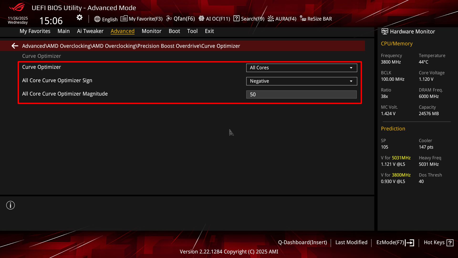

Advanced\AMD Overclocking\AMD Overclocking\Precision Boost Overdrive\Curve Optimizer
这里是给CPU电压整体上下调动的设置,有点类似于Intel的offset电压的玩法.
Curve Optimizer=All Cores:电压偏移是所有核心一起还是单独每个物理核心,为了省事当然所有核心一起了.
All Core Curve Optimizer Sign=Negatvie:往上挑还是往下挑,那当然是往下挑啦.
All Core Curve Optimizer Magnitude=50:这个数值最多就是50,大部分的AM 5出来之前带X或者X3D系列都是20~30的下降区间,能直接50到顶的我只在84/87F上实践成功过,没想到这个95F居然实测也能降50依然稳得住...后来想了一下也是嘛,毕竟最高频率低了啊,默认就低了0.4GHz了,哪怕手动增加0.2GHz,那依然还是有0.2GHz的差距的嘛,大概率就是这个最高频率的不那么激进导致的这里降压可以直接50攀顶...这就为这颗U后续在我这个ITX小箱子里的发挥和稳定带来了关键性的决定权.

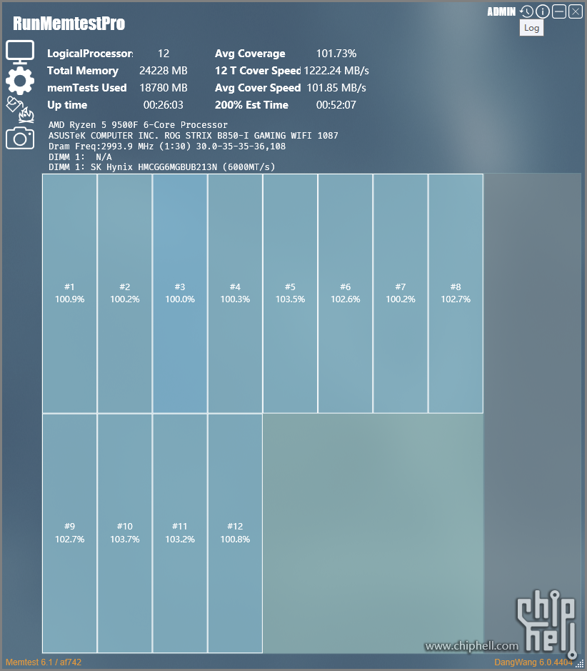

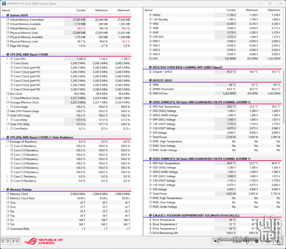

内存烤机顺利过测,这不是这对内存的上限,但我从来不想浪费时间去追求所谓的跑分上限...没那个必要了...
烤机过程中内存最高温度一个58℃,一个60.8℃,FutureMach Darkcube 08的纯铜板内存马甲导热效率确实可以.

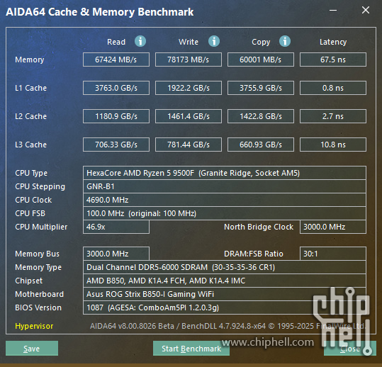

内存延迟跑分,挺好的,也没必要再纠结了,到了一个范围内再高就成边际效应了.

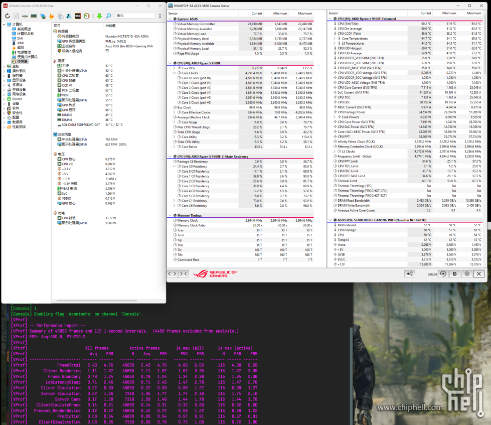

然后是CS2的跑分,4K的分辨率,最高画质,AVG=400.8 1% Low=210.2,这个表现其实就是主流非X3D的AM 5处理器表现了,换X3D么好个20~30的1% Low.

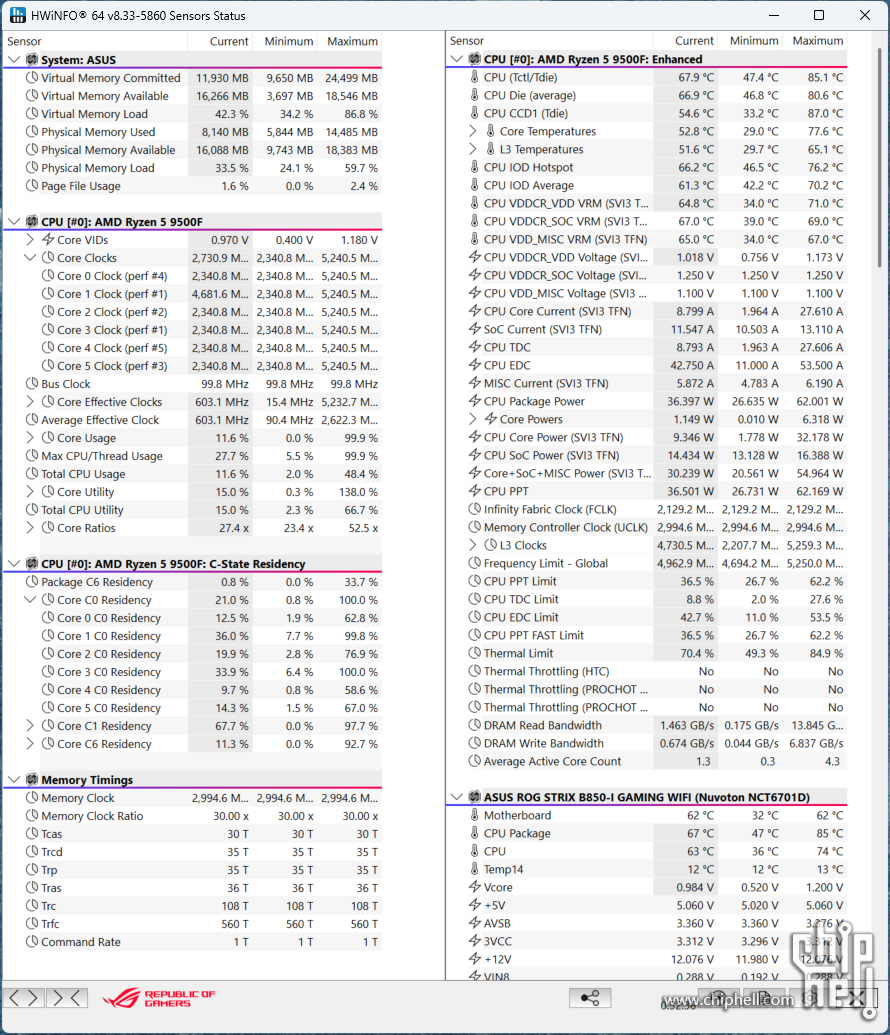

最后是我儿子玩三角洲半个小时后的数据,物理内存最高59.7%,所以24G是绝对够用的,CPU温度最高85.1℃,瞧,AM 5确实依旧积热,这个积热我之前终于高明白了,不是升温快,而是相反的降温慢,热在里面出不来,于是就会逐步累积越来越高.不过CPU风扇的转速并不高,吵的反倒是显卡了.
最高87度,62W,这更像是PBO一下子冲电压冲太高了
6核这点功耗,还是定频定压省事,只需要测一个工况点的稳定性

你看下最高电流…都那么低了…
