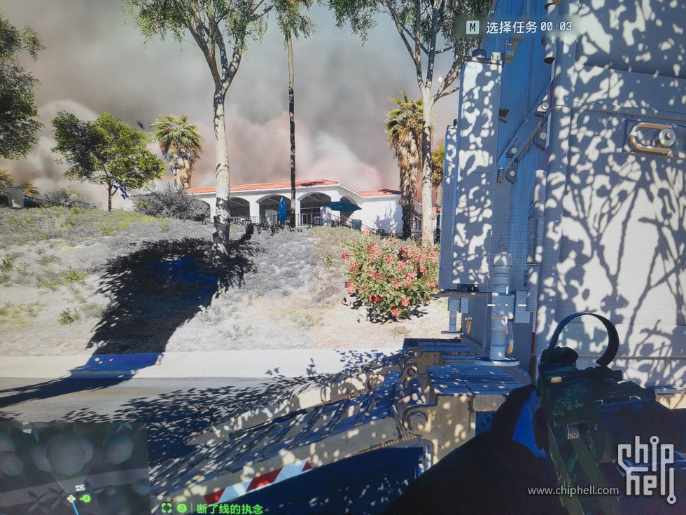

我2K240的显示器 打战地6会花屏 换个角度就没了
发现是DP1.4带不起来 缩到200Hz就不会花了

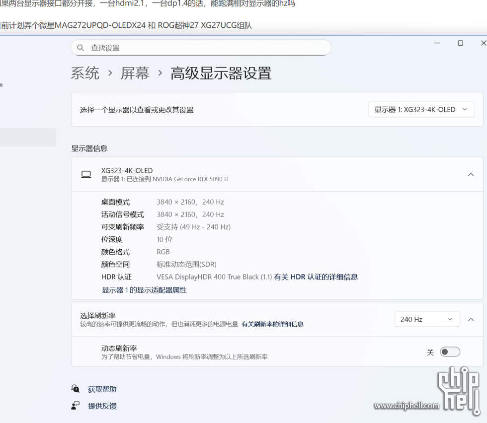

发表于 2025-12-7 16:20 | 显示全部楼层
15959063685 发表于 2025-12-7 16:14
原来如此,我现在的3070带两屏幕1080 240的,只有一台能240稳住,另一台只能144,用的都是dp口,这是通道 ...
截图出来也是花的  但是放看图软件然后按减号缩小或者放大一下就没了
这样才确定是带宽的问题 而不是显卡驱动什么的
老显示器了 接口只有DP1.4
HDMI只有2.0 用HDMI线也就144
现在缩到200用
百度出来AI的回答
要实现2K分辨率(2560×1440)下240Hz的刷新率,所需带宽的计算和接口选择如下:
1. ‌带宽计算‌
‌基础公式‌:
带宽 ≈ 水平像素 × 垂直像素 × 刷新率 × 色深 × 3(RGB三通道)
以8bit色深为例:
2560 × 1440 × 240 × 8 × 3 ≈ 21.23 Gbps
若使用10bit色深,则需约26.54 Gbps。
‌实际需求‌:
由于视频传输存在协议开销(如消隐期、编码效率),实际带宽需求会更高。例如:
‌DP 1.4‌:理论带宽32.4 Gbps(HBR3模式),实际有效带宽约25.92 Gbps(8/10编码损耗)。
‌HDMI 2.1‌:理论带宽48 Gbps,支持更高色深或HDR。
2. ‌接口选择‌
‌DisplayPort 1.4‌:
支持2K@240Hz(8bit),但需启用DSC(显示流压缩)技术才能实现10bit色深。
若显示器不支持DSC,则只能以2K@200Hz(10bit)运行(如雷神银翼·影显示器)。
 楼主| 发表于 2025-12-7 16:28 | 显示全部楼层
