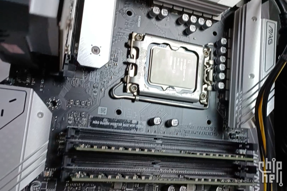

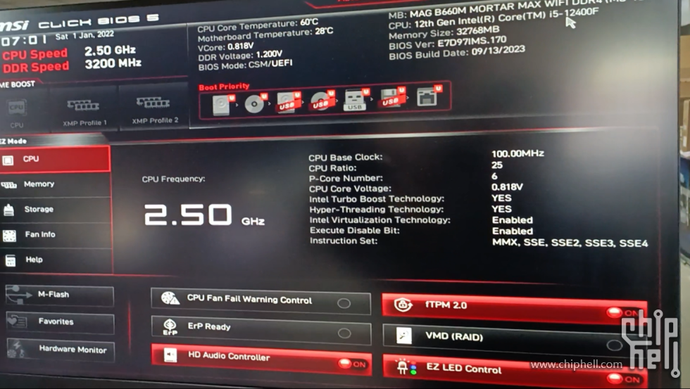

纯扯,我之前去测试板子,店老板拿两根双面16G帮我测,开机直接就跑3200了
