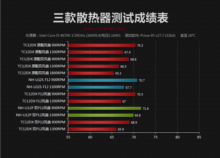

性能测试
测试方法
        裸机平台,室温26摄氏度,I5 4670K小幅度超频至4.00Ghz,电压设置为1.150v(系统显示1.151v);统一使用TC12DX原配硅脂;待机意义不大,直接测满载,测试软件为ADIA64 Extreme Edition V3.00 ,Prime95 v2.77;测试成绩只看处理器核心温度,开启烤机软件Prime95的同时AIDA64实时监控温度状况,烤机20分钟后清屏,再记录其后10分钟的温度,最后成绩取ADIA64记录的平均值。
TC12DX搭配原配单风扇(900RPM)四核心平均温度:71.7   73.2   69.5   66.7
TC12DX搭配原配单风扇(1300RPM)四核心平均温度:68.6   70.6   66.8   63.6
TC12DX搭配原配双风扇(900+900RPM)四核心平均温度:69.6   71.8   68.5   65.2
TC12DX搭配原配双风扇(1300+1300RPM)四核心平均温度:67.9   69.3   65.9   63
TC12DX搭配原配双风扇(1800+1800RPM)四核心平均温度:66.6   68.3   64.7   61.7
TC12DX搭配NF-F12(900RPM)四核心平均温度:71.5   73.2   69.7   66.8
TC12DX搭配NF-F12(1300RPM)四核心平均温度:67.9   70.7   66.4   63.3
TC12DX搭配双NF-P12(900+900RPM)四核心平均温度:70.1   71.8   68.4   65.3
TC12DX搭配双NF-P12(1300+1300RPM)四核心平均温度:66.7   69   65.1   62.7
U12S搭配NF-F12(900RPM)四核心平均温度:71.9   73.5   69.9   67.6
U12S搭配NF-F12(1300RPM)四核心平均温度:68.8   70.9   66.9   64.4
U12P搭配双NF-P12(900+900RPM)四核心平均温度:73   74.1   70.9   68.3
U12P搭配双NF-P12(1300+1300RPM)四核心平均温度:71.4   72.5   68.9   66.3
成绩分析:
        先看TC12DX搭配原配风扇:单扇900转至1300转下降了3度,加颗风扇(1300RPMx2)又下降了1度,再把两颗风扇提速至全速1800转,依旧只下降了1度;成绩说明单扇1300RPM时已经足够把散热器吹透,继续提高转速或者增加风扇只会让性能微弱提升的同时带来更大的噪音;而把双风扇降至900~1000转时,则可以做到性能与噪音的良好平衡(与单扇1300转差距1度左右,噪音小不少)。
        对比U12S无论是原配风扇还是NH-F12,两者在同转速下差距均不到1度,散热性能在相同水准;再对比U12P,TC12DX在同转数单风扇下都已超越U12P双扇的成绩,完胜。
