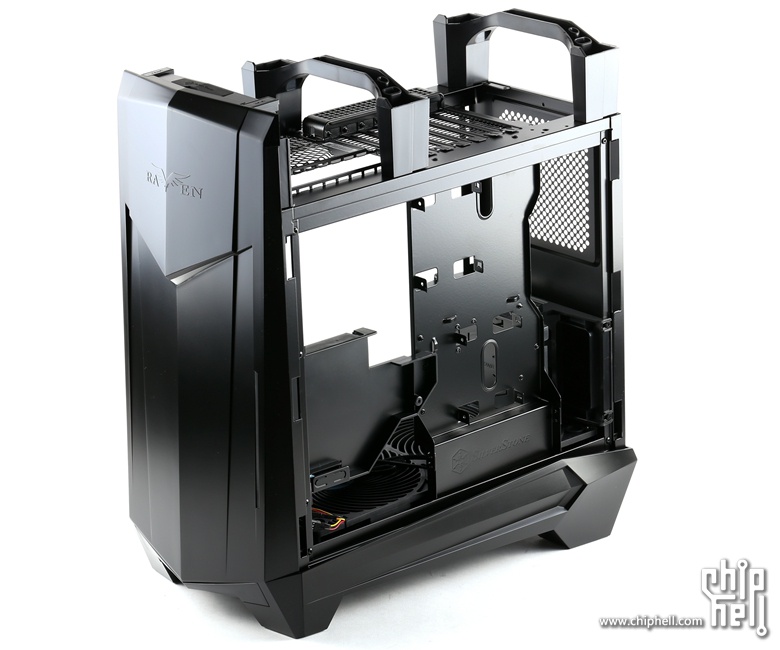

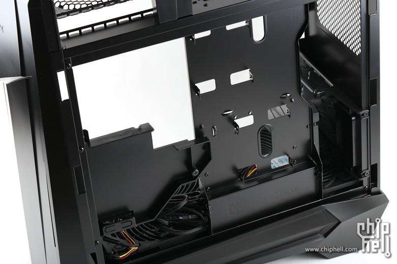

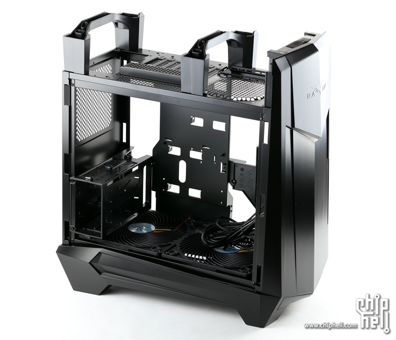

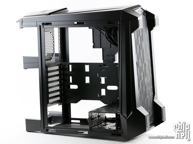

下面是一组箱内结构的四视图,RV05采用了自家专利的垂直风道散热设计,即主板位转向90度,主板各输出接口挪到了机箱顶部,底部则是机箱的进风口,由两颗180mm大尺寸风扇往箱内吸风,再从顶部排出箱内热量。
其实内部结构类似于砍掉了存储区的RV02,并把电源位移到了主板左边。
把机箱像下图这样旋转90度倒过来后很明显结构就与我们平时熟悉的电源下至式机箱没有太多区别了。

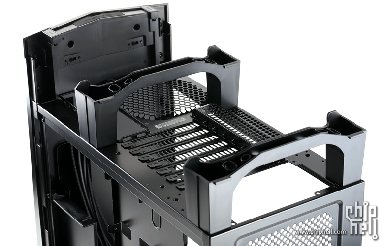

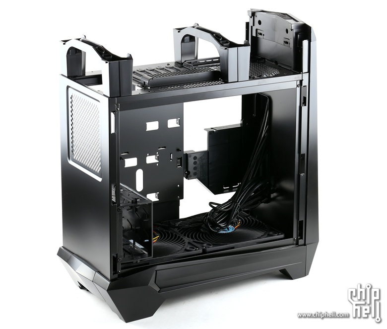

再来看一下机箱顶部,走线空间还是很富裕的。

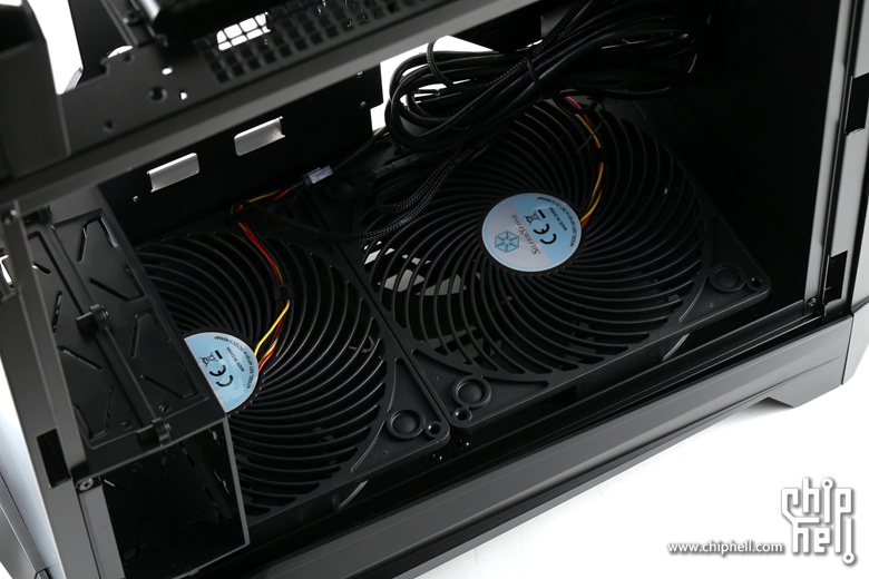

整个底部被两颗180mm穿甲弹风扇完全占据,散热效能不必我多说了吧。

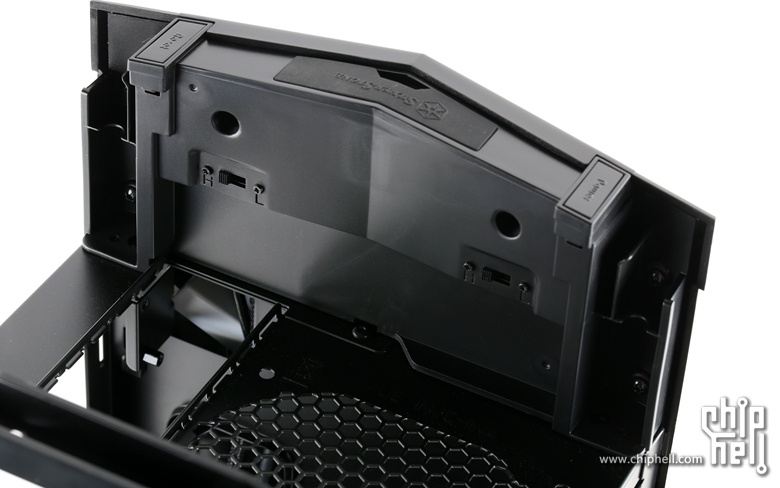

前面板后面是两个控制底部风扇转速的开关,共三个档位分别对应700/1050/1300RPM(实测转速,最低700转时基本听不到噪音)。

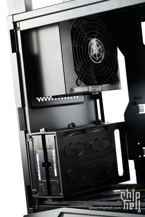

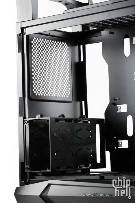

机箱尾部是电源位与硬盘仓,看起来似乎有些拥挤。

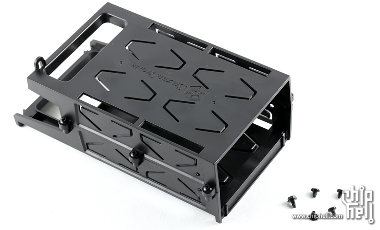

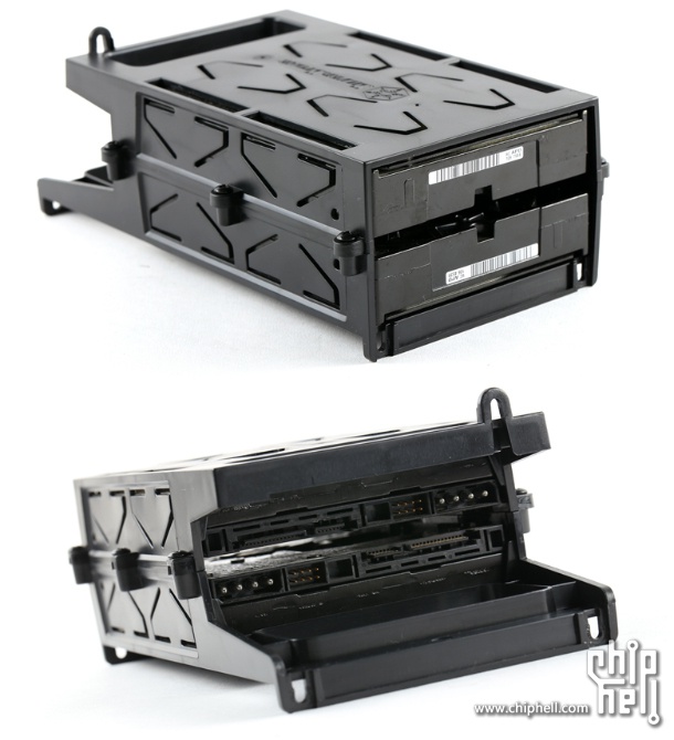

硬盘笼通过螺丝固定可拆卸可拆分,最多支持两片3.5寸硬盘的安装。
安装硬盘很简单,直接塞进去螺丝固定即可,当然你只有一片硬盘时也可以拆掉半个笼子来增加电源的理线空间。

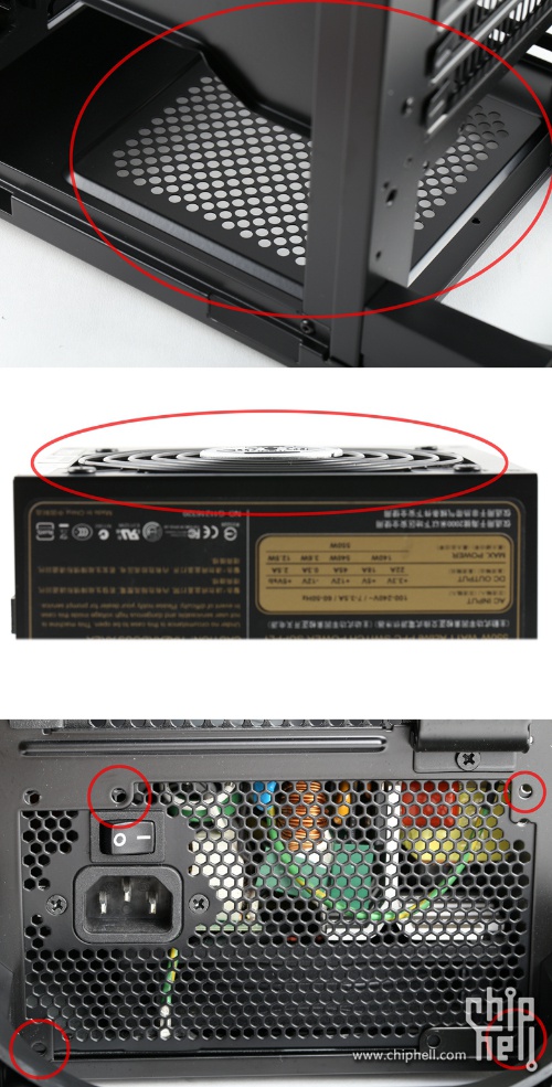

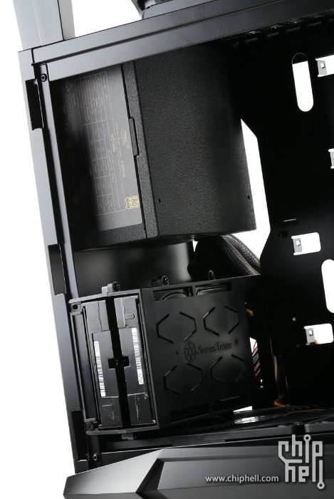

下面来看一下电源的兼容性,首先是14cm长度的电源,看起来走线空间还是够的,至于电源为什么没有采用独立风道的安装方向,其实我在安装这颗电源时发现风扇罩与机箱背板有不兼容现象。
因为银欣这颗ST55F-G电源的风扇罩会轻微往外凸,而机箱尾板对应电源的位置这里也是内凸结构(为防尘滤网留的凹槽),所以两者碰在一起电源被顶高螺丝就装不上了,请大家注意下(当然拆掉风扇罩是可以解决的)。

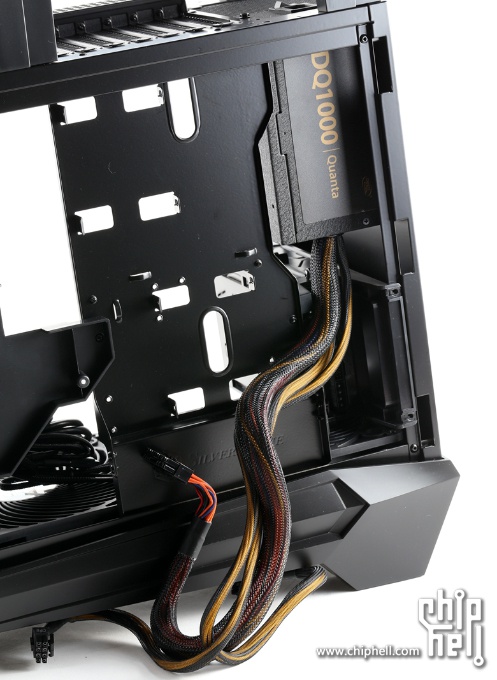

再看一下长度为16cm的电源,这里是一颗半模组电源,显然模组线接口前方已经没有太多空间用来走线了。
另外一面,电源上的原生线材虽然不会被挡住,但也没有多少空间用来安放过长或者用不上的线材。

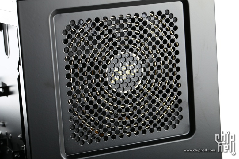

风扇罩紧紧的贴在机箱尾板上,再次提醒记得选购电源时尽量不要选择风扇罩是外凸结构的。

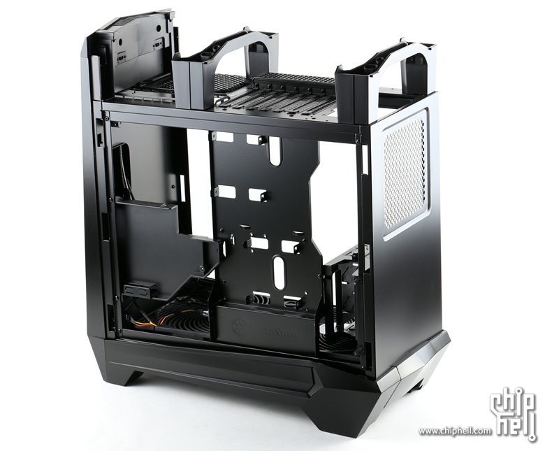

右侧板内部一览,这里主板托板上各种**小小的开孔实际上并不能用来走背线(装上主板与SSD后这些开孔都会被挡住),能走背线的只有左下角这个位置的开孔。

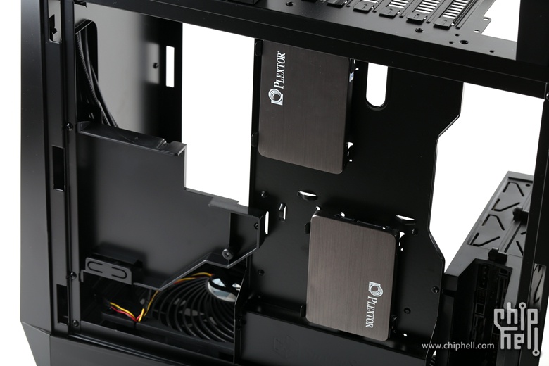

主板托板背面有两个2.5"位,靠近机箱前方是吸入式光驱位(没有设备就不装了)

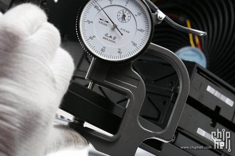

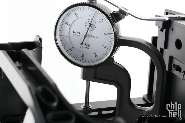

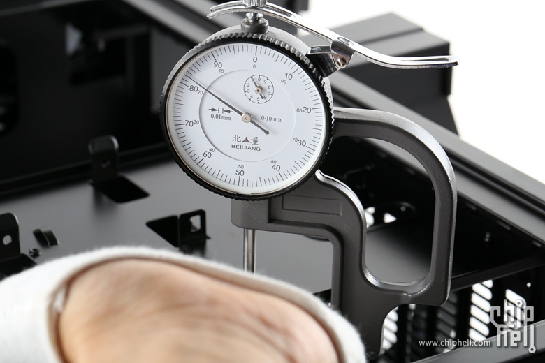

看下箱内各部位的板材厚度,主板托板0.82mm。
机箱尾板也是0.82mm。
机箱顶板用料最猛,直接超过了1mm。
引用 夏日天空 2017-4-17 13:16
王王必: 请问硬盘仓能拆卸吗?
可以拆掉 拆掉后 背部不算光驱位还能放两块2.5寸硬盘    不过我都没有用  我就用了一块主板固定的M.2
引用 王王必 2014-11-25 21:05
请问硬盘仓能拆卸吗?
