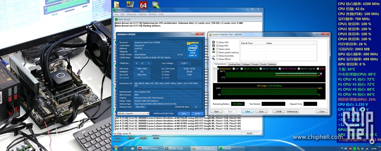

        裸机平台,室温28摄氏度,I5 4670K超频至4.20Ghz,电压设置为1.230v(系统显示1.229~1.232v);统一使用冰神散热器原配硅脂;待机意义不大,直接测满载,测试软件为ADIA64 Extreme Edition V4.00 ,Prime95 v2.77;测试成绩只看处理器核心温度,开启烤机软件Prime95的同时AIDA64实时监控温度状况,烤机20分钟后清屏,再记录其后10分钟的温度,最后成绩取ADIA64记录的平均值。

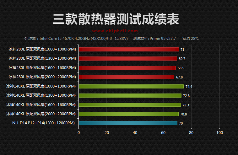

冰神280L搭配JetFlo140风扇(1000+1000RPM)四核心平均温度: 73.4  73.9  70  66.6
冰神280L搭配JetFlo140风扇(1300+1300RPM)四核心平均温度:72.3  72.8  68.8  65.1
冰神280L搭配JetFlo140风扇(1600+1600RPM)四核心平均温度:71.1  71.8  67.8  64.8
冰神280L搭配JetFlo140风扇(2000+2000RPM)四核心平均温度:70.1  70.8  66.6  63.6

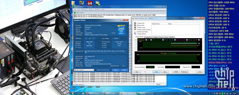

冰神140XL搭配JetFlo140风扇(1000+1000RPM)四核心平均温度:75.9  77.5  73.5  70.7
冰神140XL搭配JetFlo140风扇(1300+1300RPM)四核心平均温度:74.5  75.8  72.2  68.9
冰神140XL搭配JetFlo140风扇(1600+1600RPM)四核心平均温度:73.6  75.5  71.8  68.5
冰神140XL搭配JetFlo140风扇(2000+2000RPM)四核心平均温度:72.6  73.8  70  66.7

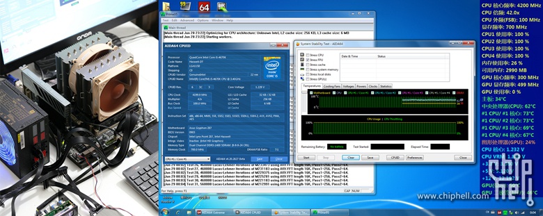

猫头鹰D14搭配P12+P14风扇(1300+1200RPM)四核心平均温度:72.1  72.7  69  66.2
成绩分析
       由于冰神两款散热器与猫头鹰D14的风扇孔位各不相同,所以这次没有采用相同的风扇进行测试,风扇转速冰神选用了1000/1300/1600/2000四种不同的转速,而D14则为全速1300+1200转(P12+P14)。
        冰神280L:四种不同的转速,接近的两组温度差距并不大,从1K到1.3K转下降了1.3度,再到1.6k转下降了0.8度,最后到全速又下降了1.1度,这样的成绩说明风扇在1k低转速时已经能够吹透冷排,继续提高转速获得的性能提升并不大;再对比D14,风扇保持1.3K转以上可以带来比后者更优秀的散热效能;而噪音方面个人的感受是转速低于1200RPM时能获得令人满意的静音效果。
        冰神140XL: 四组不同转速同样没有拉开太大差距,接近的两组温度差距均保持在2度之内,同转速下要比冰神280L高出3度多,全速下能接近D14的水准。
