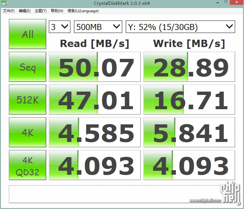

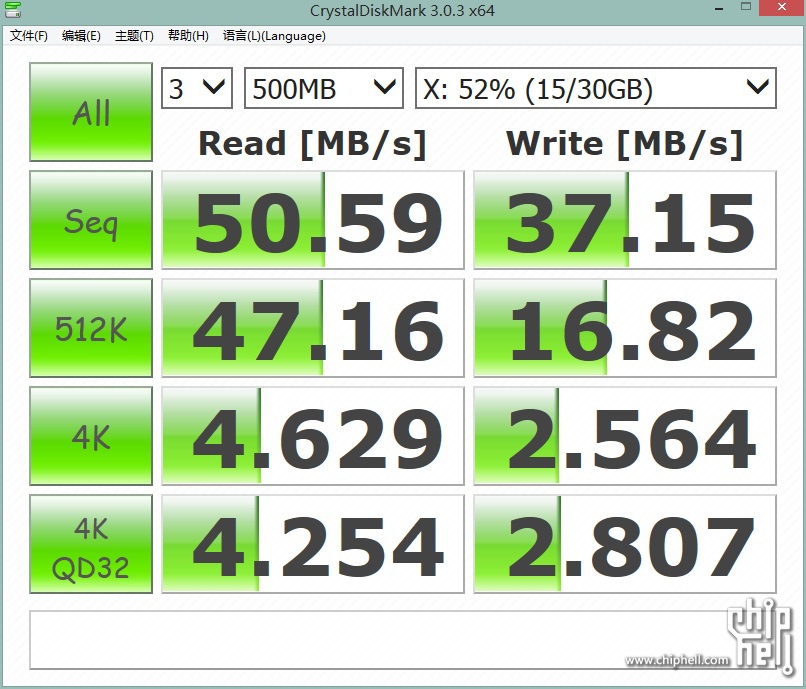

双USB 3.0插上U盘后的读写速度测试:
