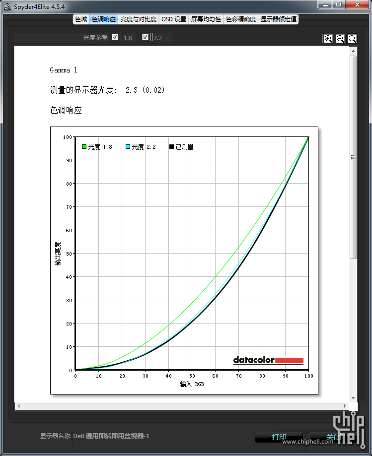

性能测试使用的是Spyder 4 Elite,色温设定为6500K,亮度设定为120,光度为2.2.

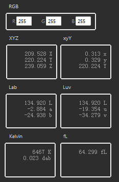

先来看看最大亮度:220.默认色温为6467K.色温出厂调校结果十分接近6500K标准,最大亮度并不高,可能与功耗控制有关.

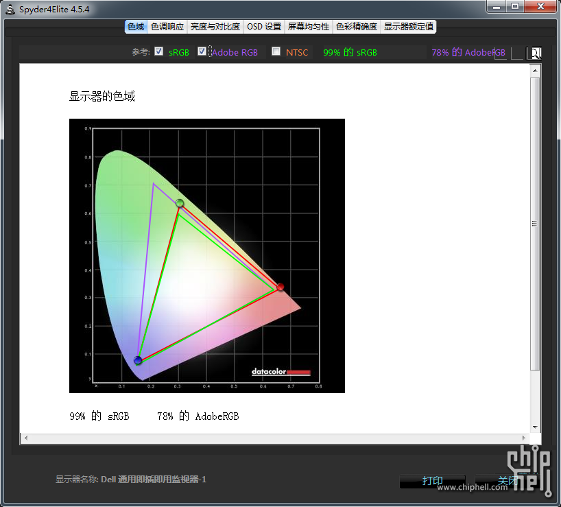

99%的sRGB和78%的AdobeRGB色域.
色调相应方面测量值要尽量和"光度2.2"曲线保持一致为佳,实际测量结果略有偏差.
色温根据亮度的变化所体现的浮动范围略低了些.

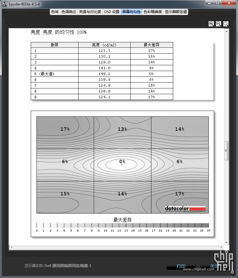

亮度均匀值也表现一般.

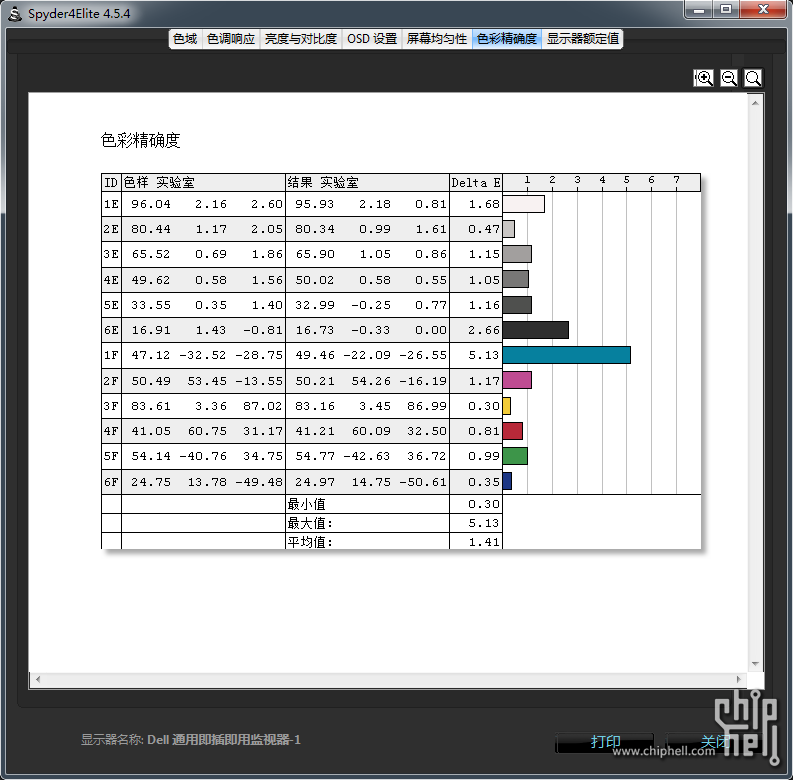

色彩精确度测试结果还算不错.

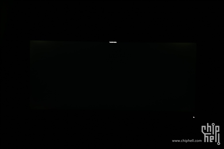

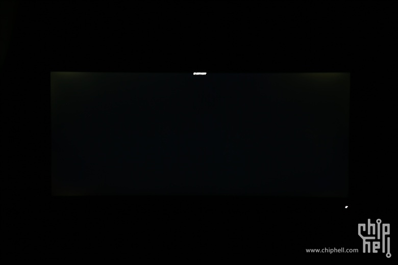

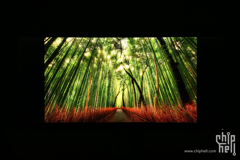

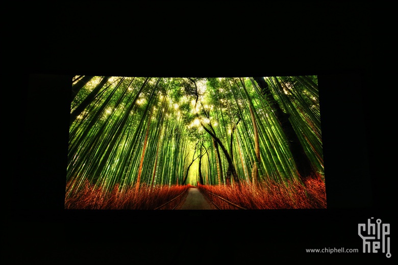

接下来是漏光测试.相机设置光圈f/4.0,ISO 100,首先是1/3s快门下的结果:
然后是0.6s快门的结果.
最后是1s快门下的结构,我们在顶部两角依然看到了明显的漏光.

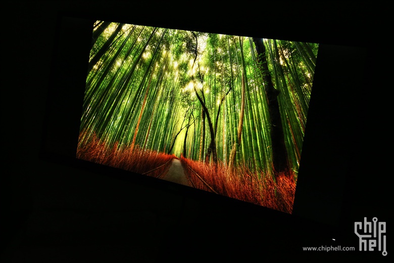

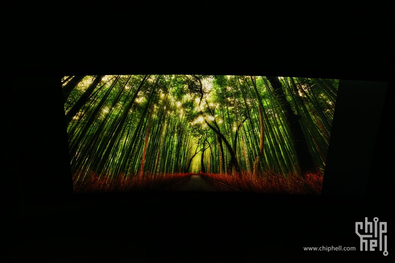

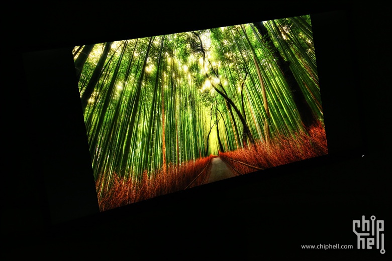

可视角度测试虽然没有明确标注是IPS屏,但测试结果令人满意.

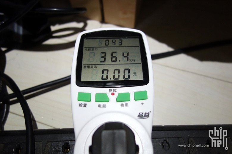

120亮度下的功耗表现,作为34"的大屏功耗非常表现不错.
