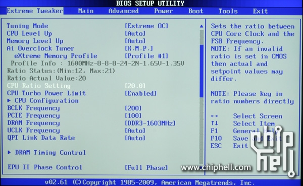

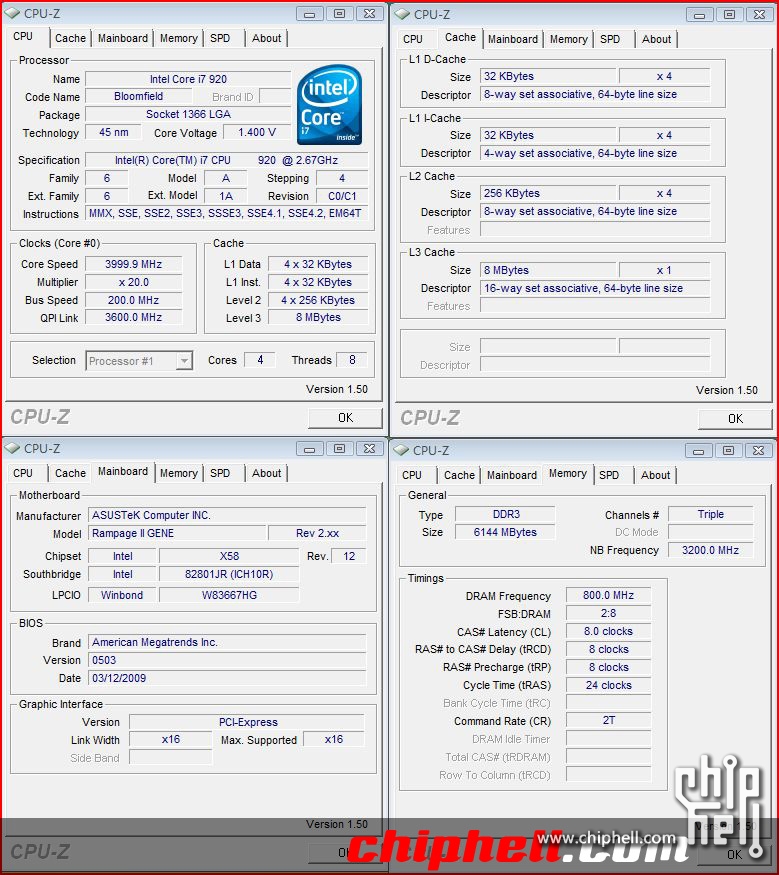

奋进派:我们的目标---i7-920 4.00G!
首先将CPU的倍频调节至"20",然后将BLCK Frequency调整至"200",DDR3内存频率调整值至自己内存的安全频率.

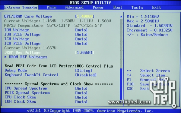

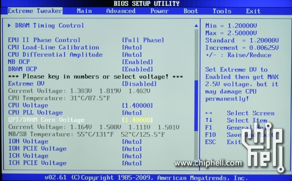

CPU与QPI/DRAM电压提升至1.4V,这个数值并不是最低值,但基本上所有的i7-920都可以在这个电压上跑4.00G,随后大家可以通过稳定测试逐步降低两者的电压.
不要忘记还需要设置内存的电压,本次测试使用的内存默认电压为1.65V.
通过以上简单的BIOS设置i7-920成功的超频至4.00G,并不需要繁琐更多的繁琐设置.
