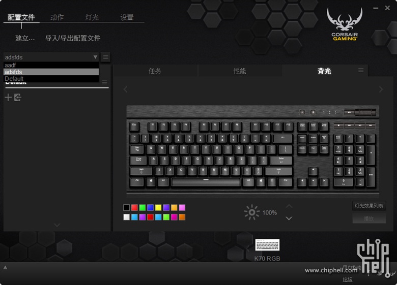

I、软件的主界面

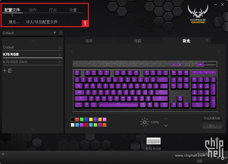

顶部有四个按钮,切换四大栏目。
配置文件、动作、灯光、设置
这是一级目录,每个栏目对应不同的内容。图示中是“配置文件”这个栏目。▼

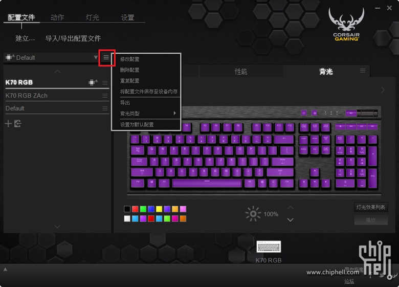

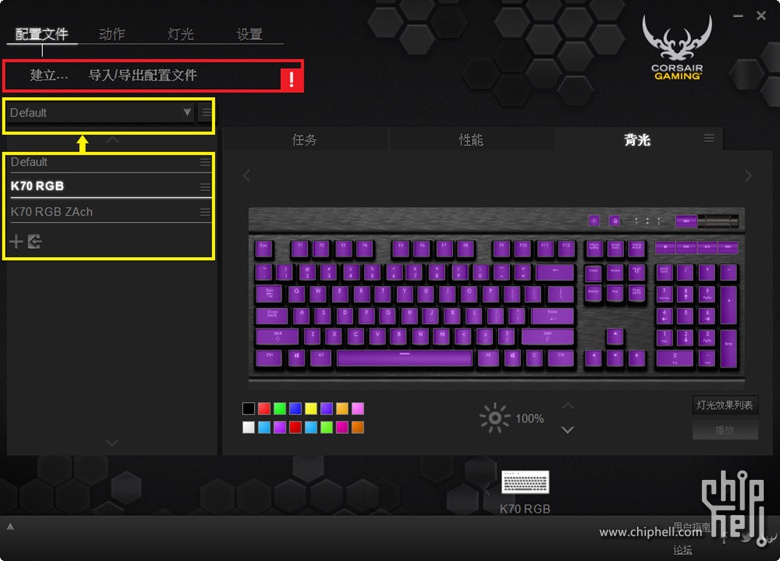

这个“建立”相当于先新建一个总的”配置”,总配置下面可以包含若干个子”配置“,好拗口……看到图中左边下拉框中的Default了吧,下面三个条目” Default、K70RGB、K70RGB Zach“全都是隶属于这个Default中的,层级真够多。▼
下拉框内的条目由“建立…”来新建,它下面又可以有很多组设定,这些组是可以拖拽着上下变换顺序的,此顺序影响到保存于键盘内存上的内容——保存后的内容永远是排在第一位的有效。这样一来,需要哪一组在前,就要把它拖到上面来。▼
注意这个三条线的Icon,都是可以点击的,点开后都有弹出菜单,每个弹出菜单还可能有再下一级的菜单或弹出窗……再向下的具体内容应该算是比较好理解了,不展开了 ▼

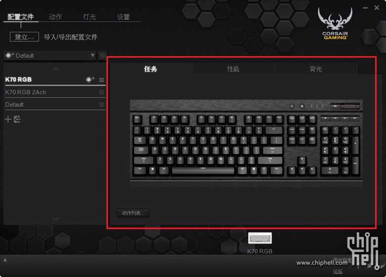

再看右边的具体设置区

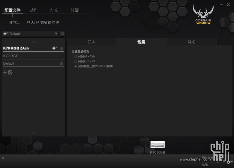

有”任务、性能、背光“三个选项卡 ▼

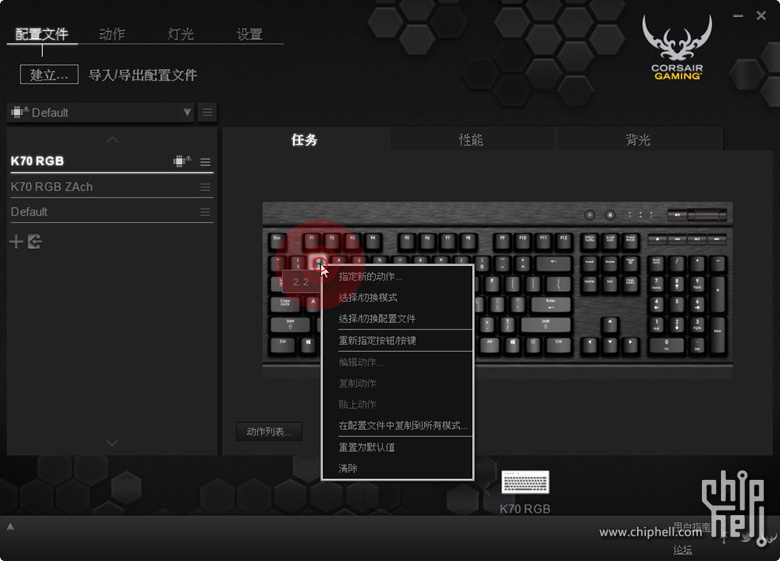

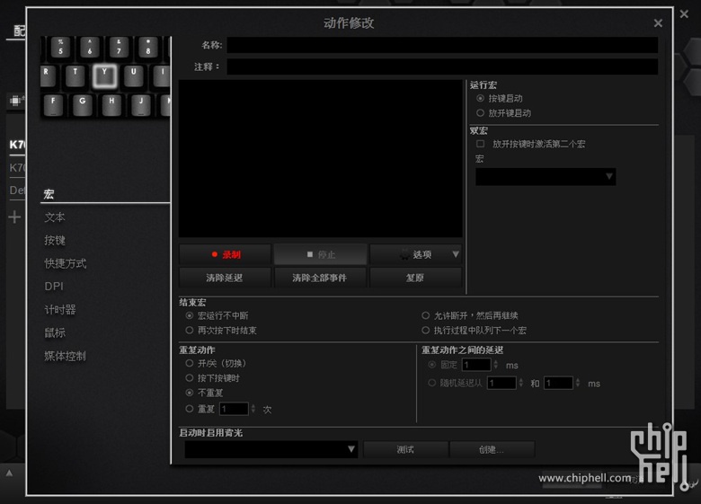

任务——既是对按键的功能指定,选择某个按键,然后进行设置,注意,当你怎么点某个按键它都是闪一下就没反应的时候,别忘了右键!没错,详细的菜单是右键出来的。▼
当你在右键的菜单中点击 “指定新动作”后……结果异常强大:宏,文本,按键等等,就连一键打开“计算器”(快捷方式里)这种内容也有,甚至可以映射鼠标的功能,瞬间调整鼠标dpi。▼

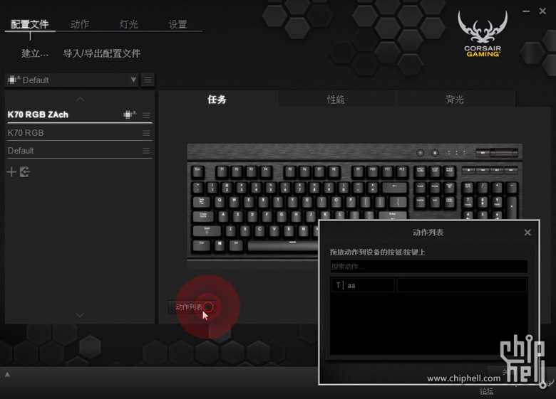

还有就是,他有另外一个逻辑,点击“动作列表”,会弹出一个之前录制好的内容,可以拖着这个直接丢到某个按键上来指定。▼
“性能”这部分则异常简单……就三个复选框,哪个被check上了,按键盘顶上的锁定键(指示灯旁边)后,哪个功能就开始运作。▼

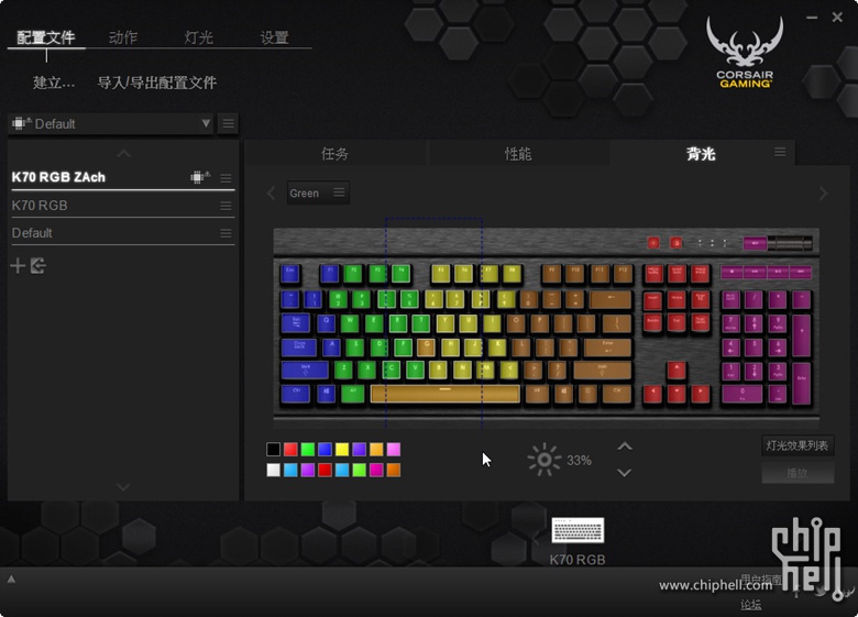

然后是背光,这个是重头戏了——RGB的最大卖点,必须搞清楚。▼
看似简单的界面,除了键盘的示意图,还有上面一个”分组”(图中显示Green的按钮,旁边还有个三线的icon)、下面一组色板、”亮度“(中间靠下)、”灯光效果列表、播放(右下角)“▼
这里按键是可以框选的,选中后别忘记,我们有个右键的操作……
在此处可以用色板直接赋予一个按键或按键组一种颜色,用色板赋予的颜色会直接显示在键盘上,这里有涉及到一个逻辑问题了……
如果我只是通过色板进行了颜色制定,那么所有背光就会是稳定的这种颜色。但当你的右键菜单中点击”指定新的背光/编辑背光”就要留心了。▼

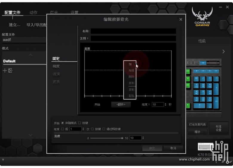

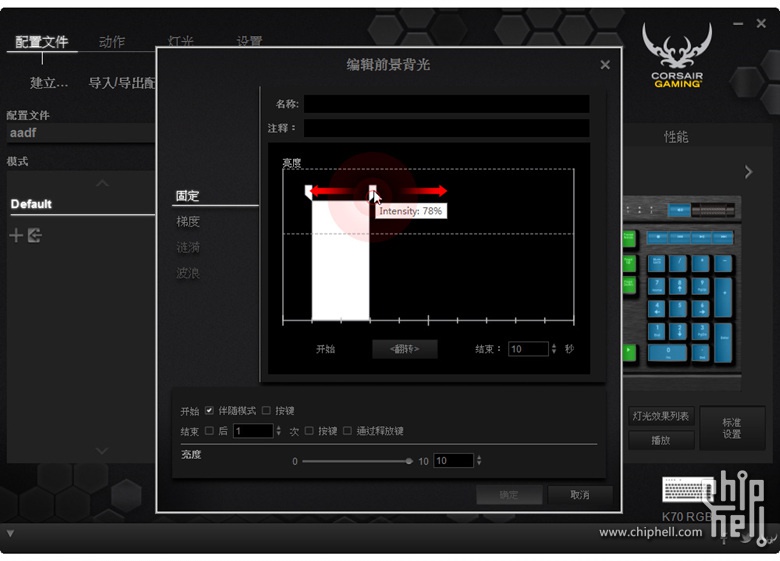

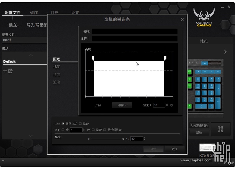

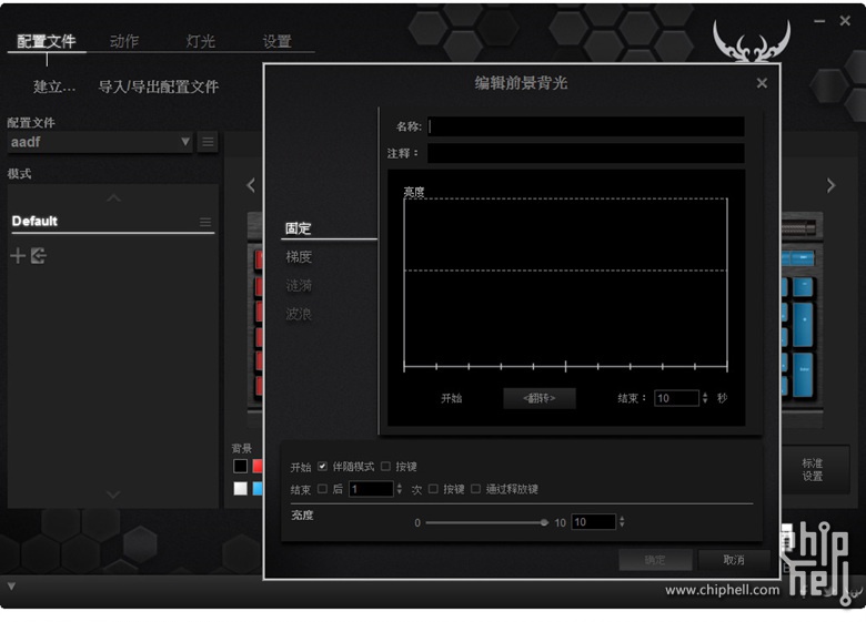

右键点击指定新的背光,会弹出如下的窗口,“编辑前景背光”。
这个画面看上去仍然不太乐观,当你点击哪里都不知道怎么回事时,还是别忘了右键……在类似于坐标轴的主区域右键
右键菜单如下:“加”就是增加颜色,编辑,删除,复制,balabalabala,如此就可以理解了。

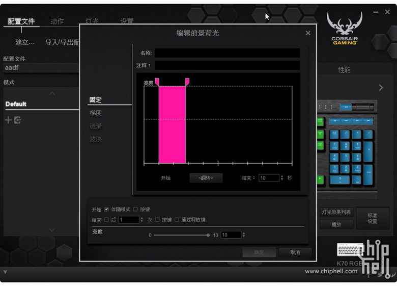

这个坐标系横轴是时间,纵轴是亮度,而点了“加”之后,就会产生一个默认白色的内容,如图中所示的意思就是:从1s后开始显示白色,在第九秒的时候再熄灭,然后停顿两秒钟,再度亮起。

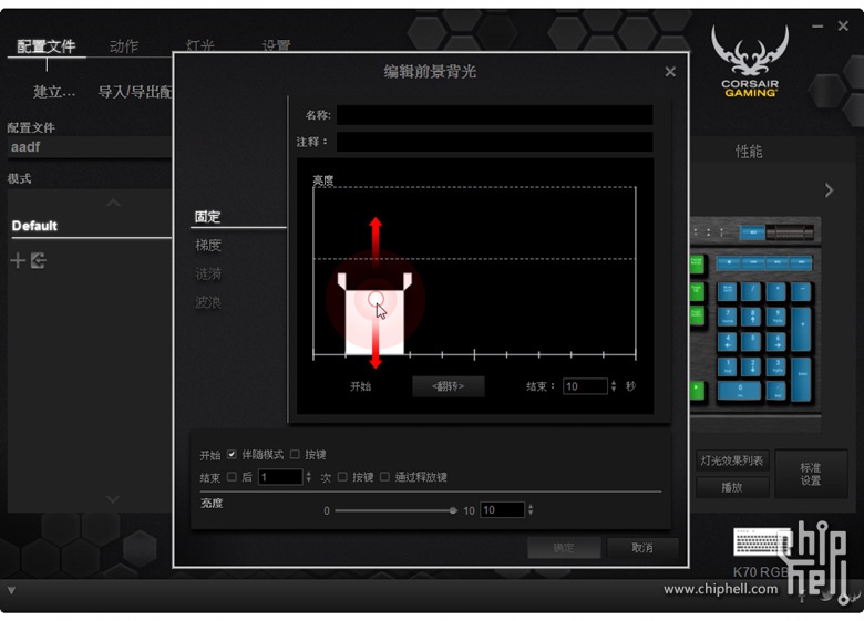

拖着左右方向的两个小标签即可左右拖动点亮的时间范围。
上下拖拽色块的顶部即可调整亮度。

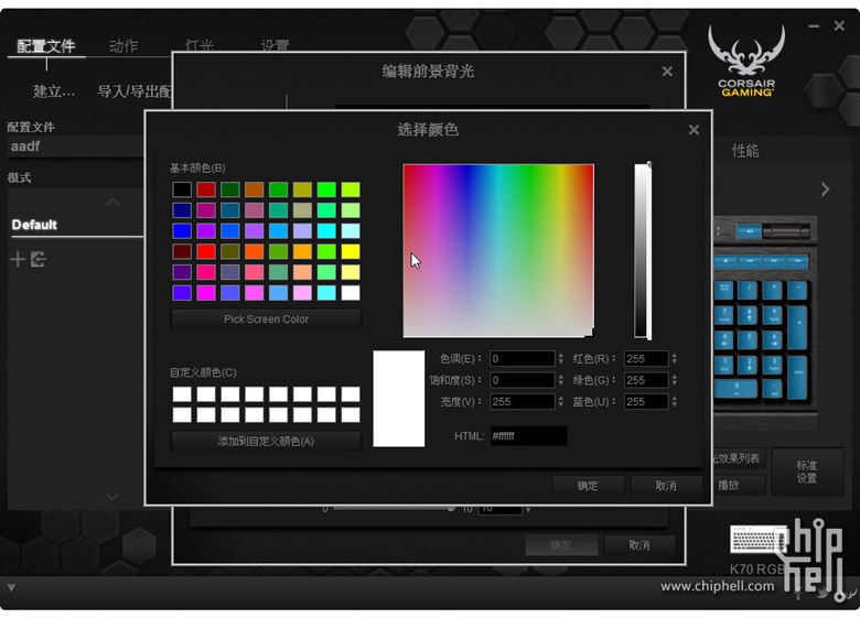

在色块上右键点击编辑,可以指定颜色。
比如我选择粉色,确定,之后原来的白色块就变成粉色了。

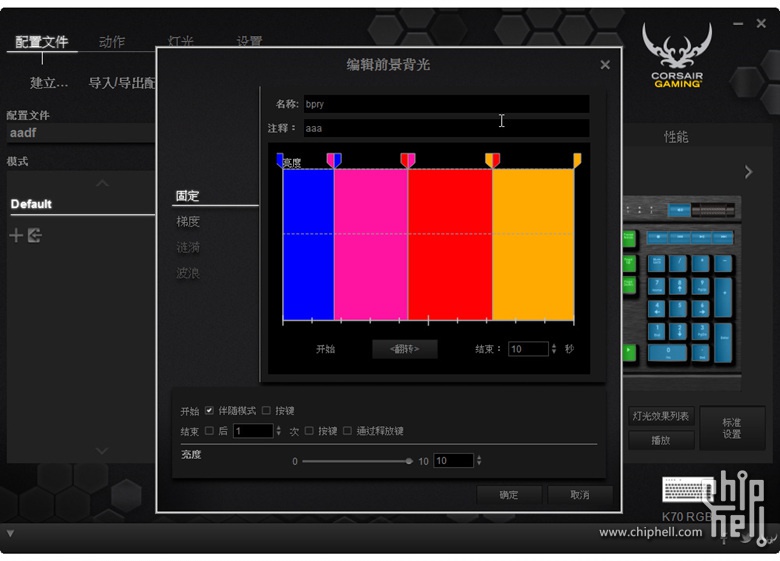

依次的,添加四个颜色,指定为蓝、粉、红、黄,取名字叫bpry,确定后,得到的结果将会是蓝、粉、红、黄,四色在10秒的时间单位内切换循环。
这是固定模式,下面的开始和结束状态的指定,还可以改变颜色触发的方式,不展开了。

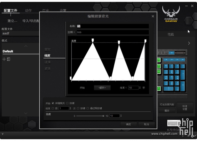

另一个模式是梯度,这里就是颜色不断地按照亮度切换,不过,这里又有个诡异的逻辑……
如果你在默认状态下用色板制定过某个按键的颜色,那这个梯度得到的效果就是白色与该颜色的混合。
举个例子,如果原本A键是绿色,那给A键指定了梯度模式后,将会在10秒内由绿,变为白,再由白变成绿色,这样循环……但若开始色板指定的是黑色(即关灯),那么将会得到白色渐变灯的效果,但并不是匀称的呼吸,而是有梯度的变化,这或许就是应了海corsair这个翻译的理由吧:梯度……

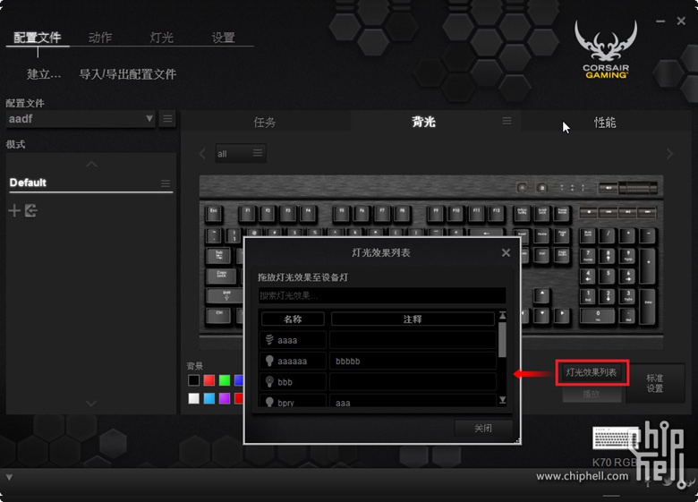

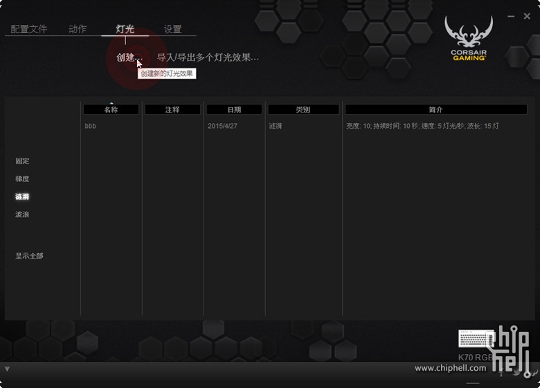

至于刚刚所设置的任何一组灯光,都会保存在这个灯光效果列表里,以后可以随时调用。
而这个效果列表的”全表“,其实就在大项中的灯光选项卡里,相应的涟漪效果和波浪效果也都是需要在这个栏目里面创建。

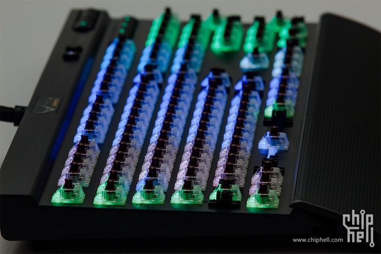

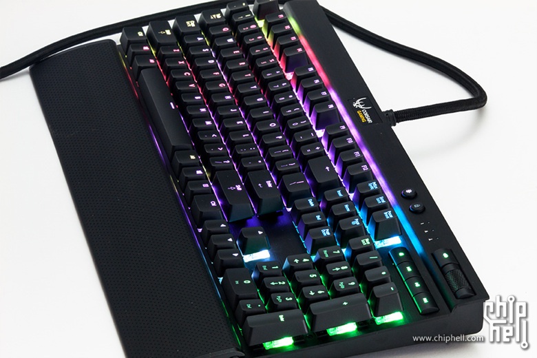

附上几张彩色RGB裸轴的灯光效果。
关于灯光的效果,最后在补充一下直观感受——那就是亮度,RGB轴由于其背光LED在轴体的下方,需要透过整个透明轴体后再照亮键帽,所以直观感受上亮度并无优势,而海盗船K70 RGB由于是无上盖的设计,所以它的整体效果会比带上盖的RGB更绚丽一些。
