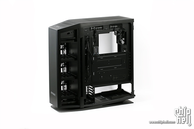

内部解析

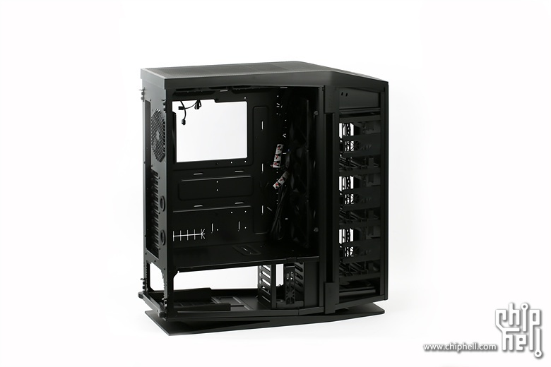

这里是拆卸玻璃之后的模样.

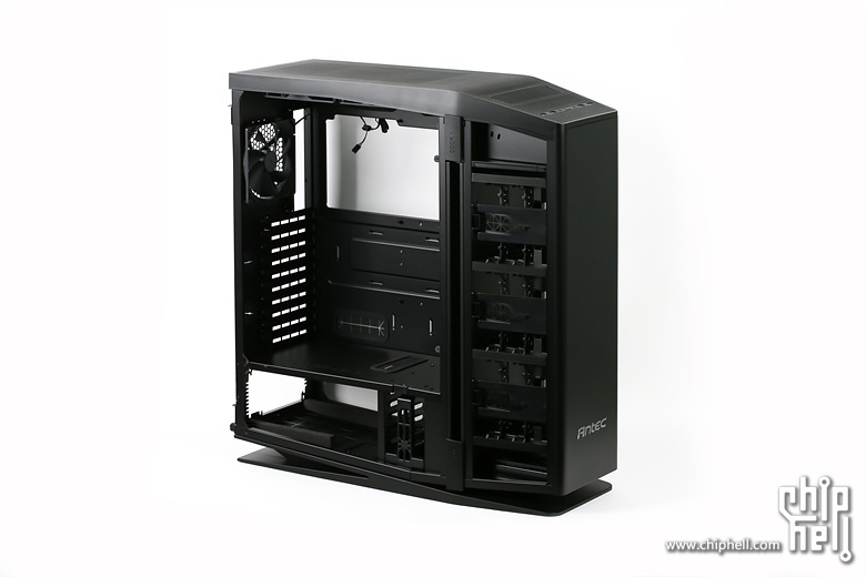

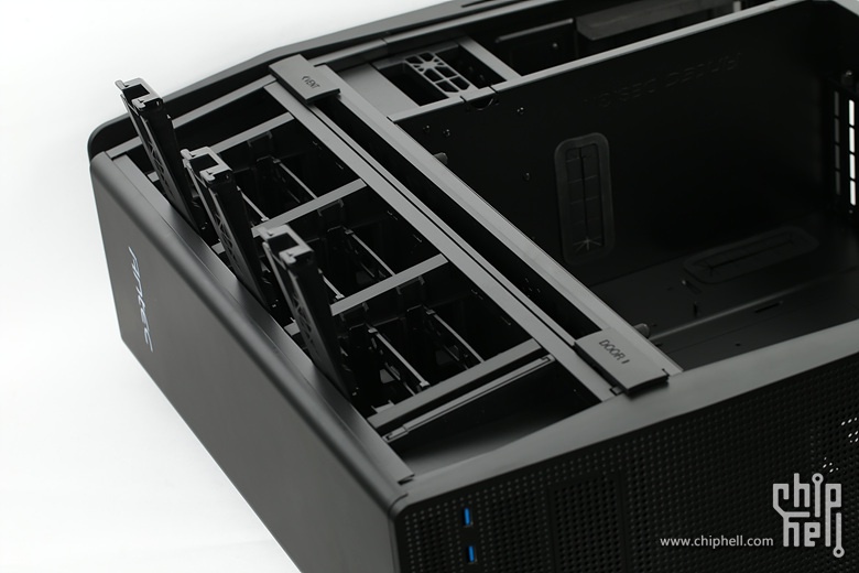

硬盘位:

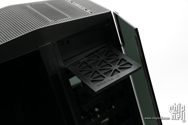

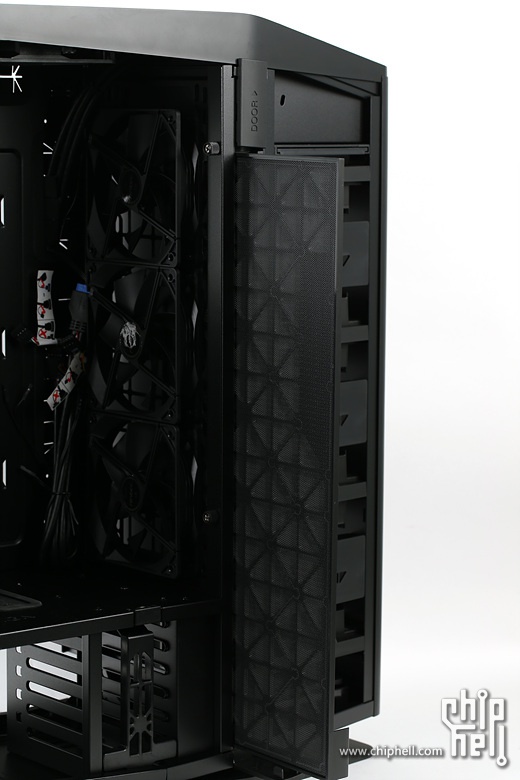

硬盘位的上方有防尘网一枚,但并不是那种密度非常高的网,而是塑料网格状的,所以防尘效果可能并不会很出色.

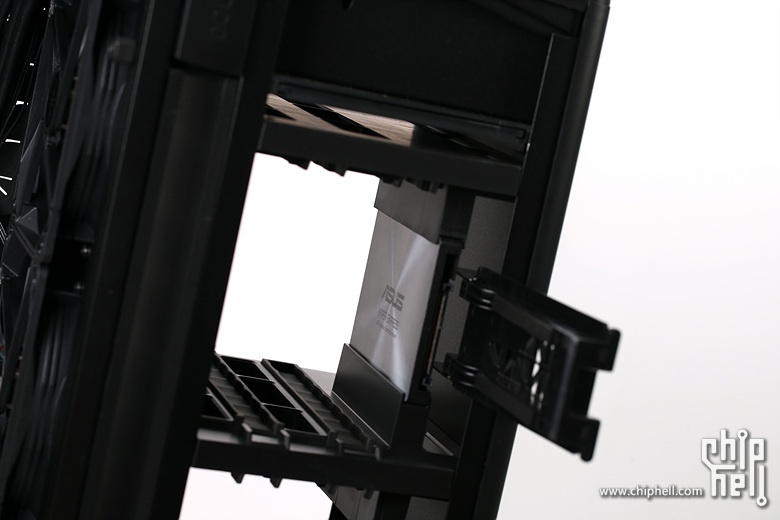

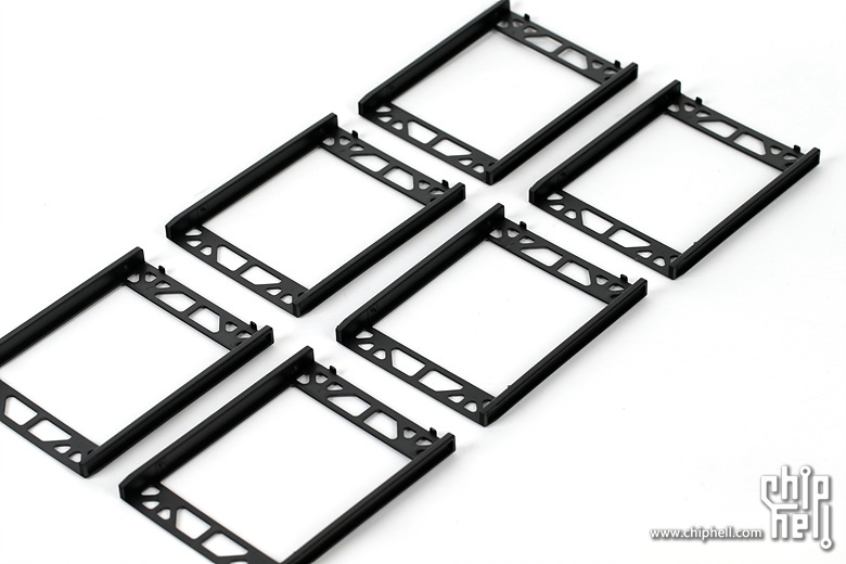

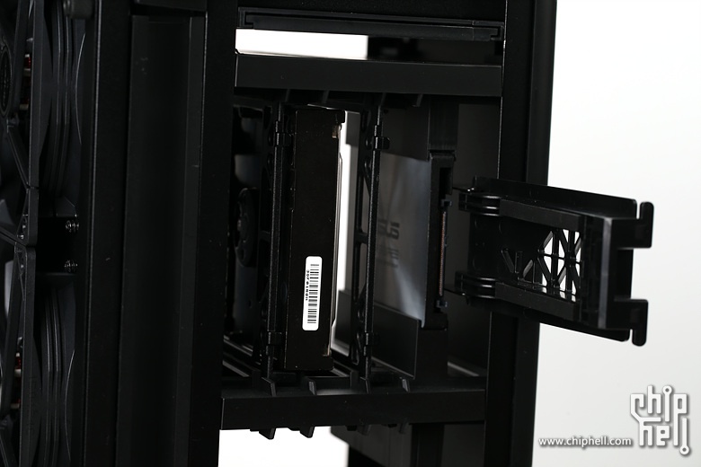

所有硬盘均为免工具安装开关,每个硬盘位单独的分区均设立了2个硬盘架.
总共三个硬盘区,拆卸下来就是六个硬盘架.
我们用HDD来做示范,跟普通机箱的并无太大差异,实际安装过程非常顺利,硬盘架无需上固定螺丝,硬盘即可固定至非常牢固.
SSD则完全不用安装在硬盘架上,直接插入硬盘位的插槽里就可以了,如图所示.
组上HDD以后的样子,整个过程非常的方便轻松,没有动用任何一个工具,螺丝刀都没用到.

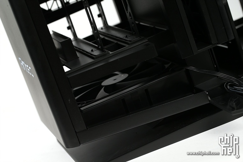

整个硬盘区的最底部配置了12CM风扇,配合多硬盘之间的空档,可以使多硬盘的散热情况得到一个很好的改观.
同时拆卸也非常轻松.

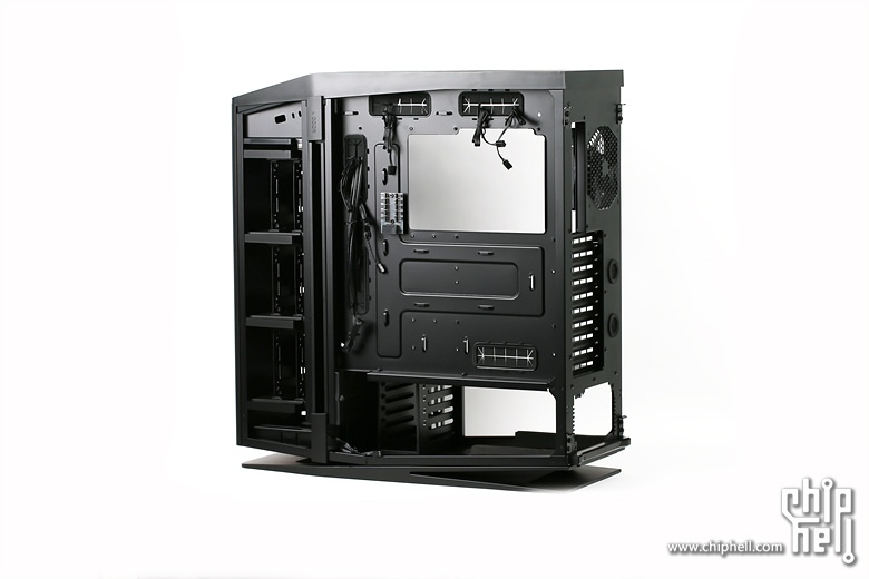

主板区:

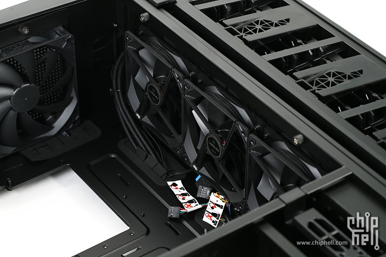

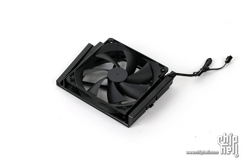

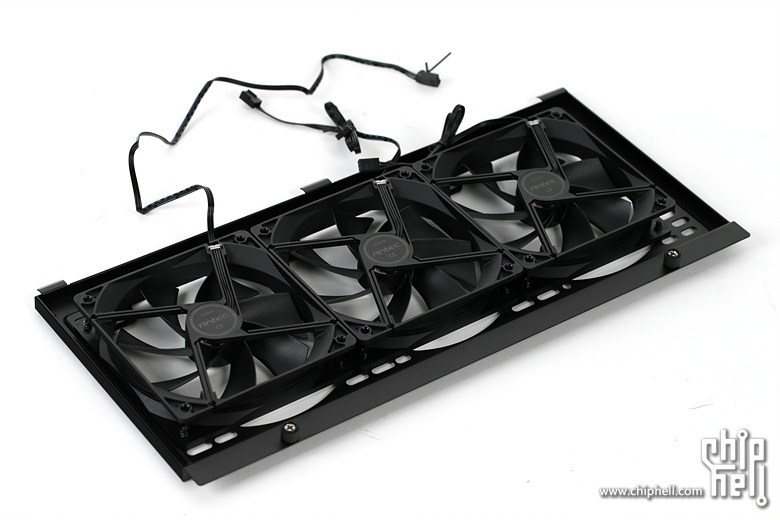

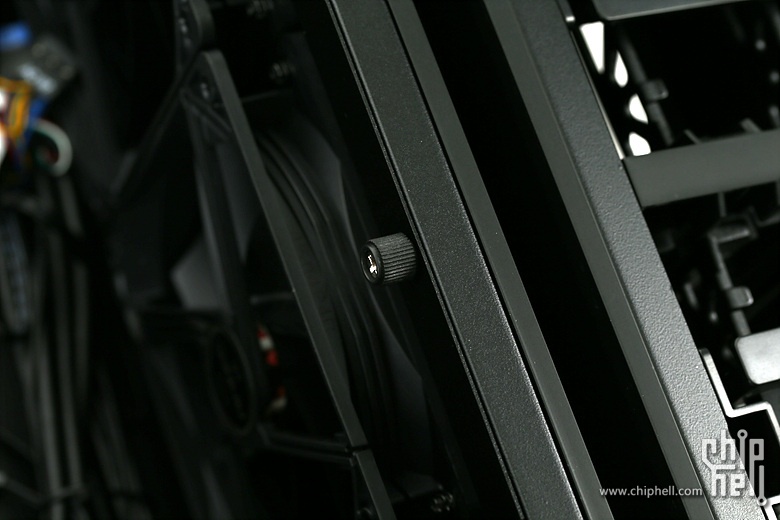

机箱预置了三12CM风扇的结构,并且是模块化的,拆卸的螺丝跟普通机箱侧板的螺丝一样,非常容易拆卸.
负责固定的螺丝跟普通机箱侧板的螺丝并无区别.
风扇模块拆下后的样子.

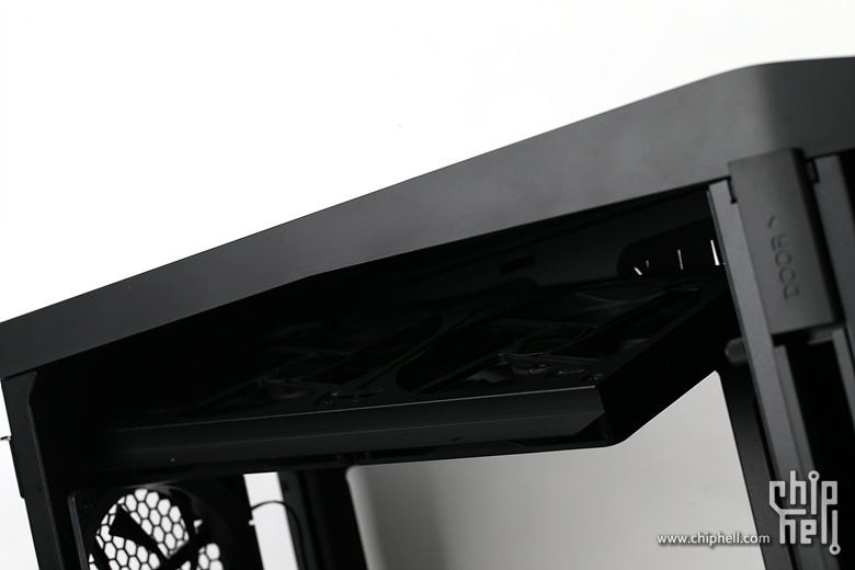

并且风扇前也有塑料防尘网一枚.

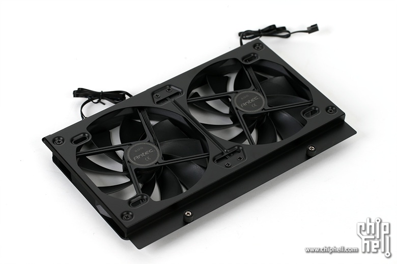

顶部的双14CM风扇是同样的模块化设计,拆床跟前侧的一样方便快捷,依然还是免工具,所有的过程均可徒手完成.
顶部风扇模块卸下后的样子,并且这个顶部模块化设计对安装一体水冷起到非常便利的作用,后面我们会细说.

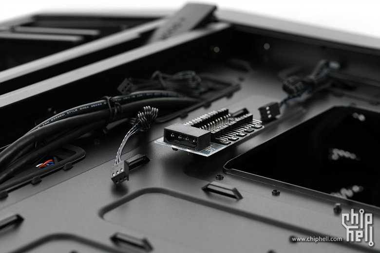

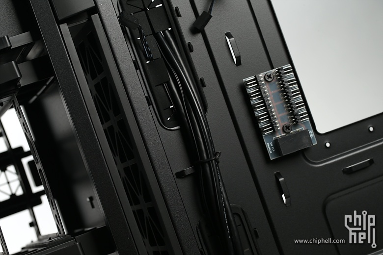

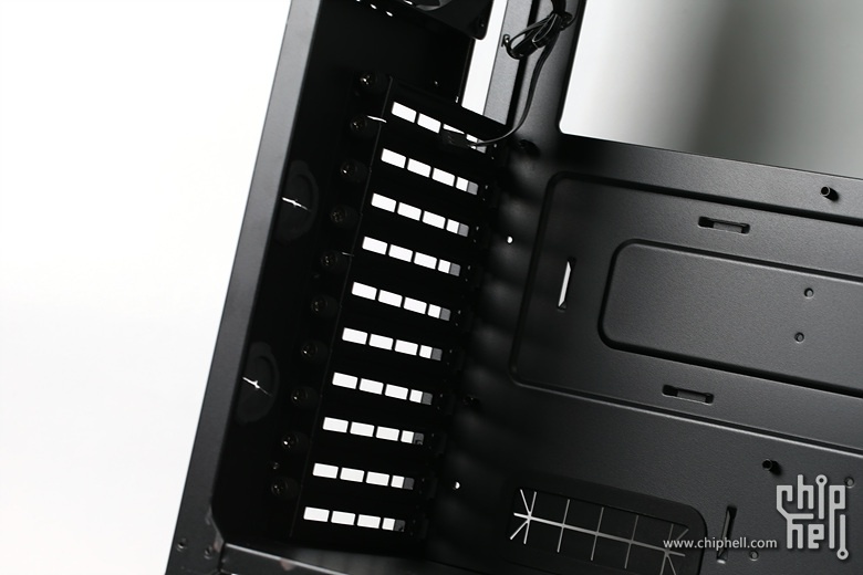

背面有风扇的集成化的电源插口,如图所示.
可以安装总共10个3pin的风扇,电源则使用大4Pin供电,需要注意的是这块风扇电源部分是不带风速控制的,只能恒定最大转速,如若是要在添置别的风扇的话,最好建议是要购买静音为主的风扇,不然噪音感人.

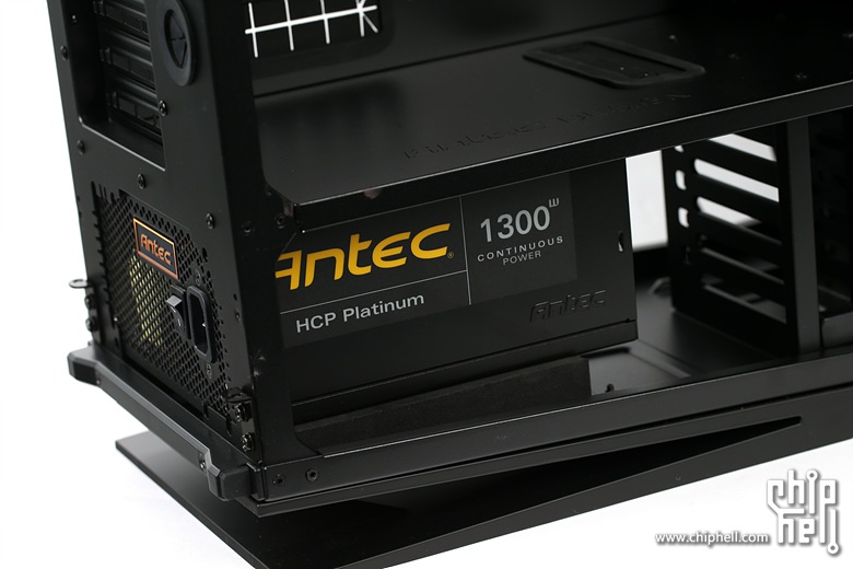

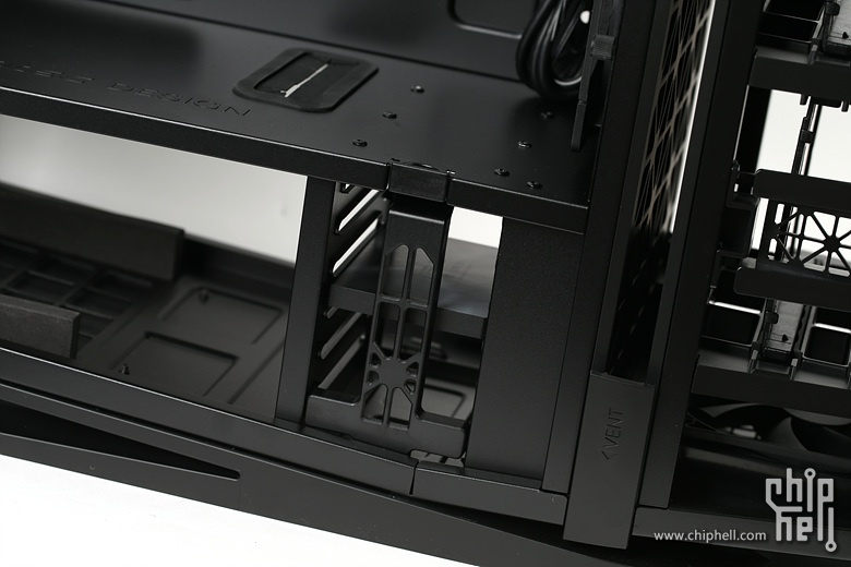

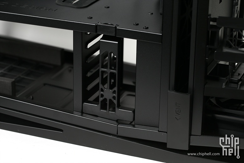

再来看看电源区,可以看到作为一款旗舰机箱而言,电源的安装尺寸是非常宽裕的,同时也可以容纳更多的线材.

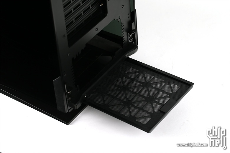

底部有通风口,并且也附带防尘网一枚,因此电源风扇的方向可以按照自己的喜好任意选择.

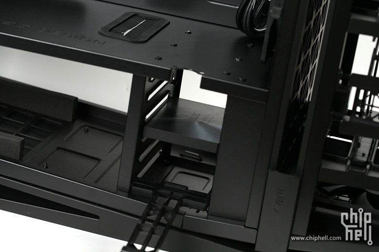

前方则是另一块SSD的安装场所,如图跟硬盘区的开关结构一样,直接塞入SSD即可,能够同时容纳5块,加上之前硬盘区的空间,可以发现这台机箱的硬盘扩展能力是非常惊人的.
SSD这么直接的插入就可以了,不需要去特意加固什么.
直接合上开关即可,通过这里的附加硬盘区可以发现即使是当仓库机也毫无压力,当然前提是你的电源跟主板也得跟上才行,不过个人认为双硬盘区所带来的不仅仅是扩展能力.走线的自由度也能**的提升,用户可以根据自己电源适配线材的长度来合理的决定硬盘的安装方位,这点真的是非常的便利.

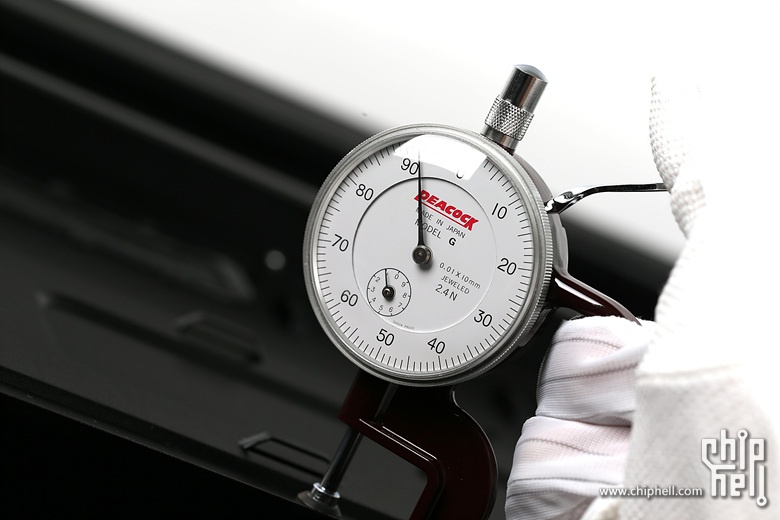

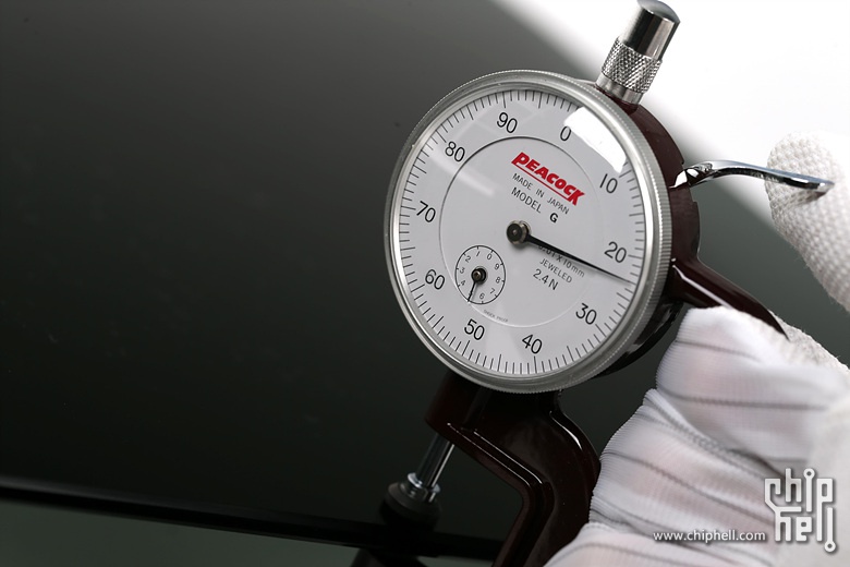

玻璃侧板的厚度为5.2mm左右.
内部钢板厚度为0.9mm.

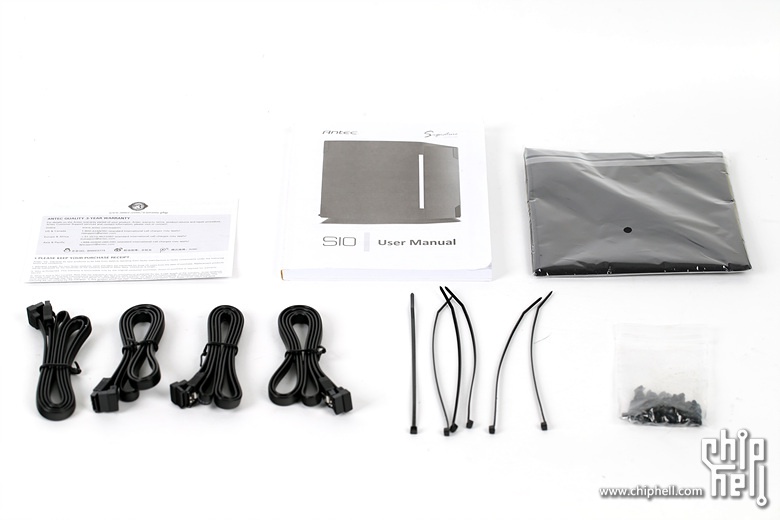

原厂附件一栏.

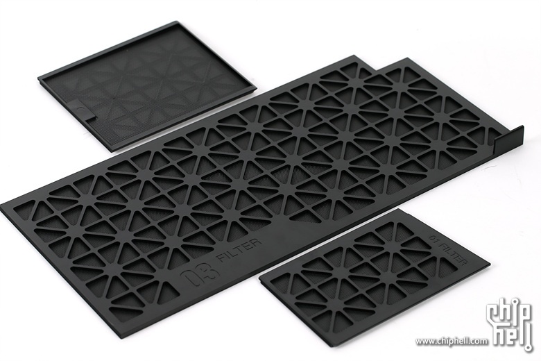

附上机箱所有滤网的合照,配置还是比较丰富的.

风扇HUB比追风者自带那个差好多。不能调速……有也是然并卵
