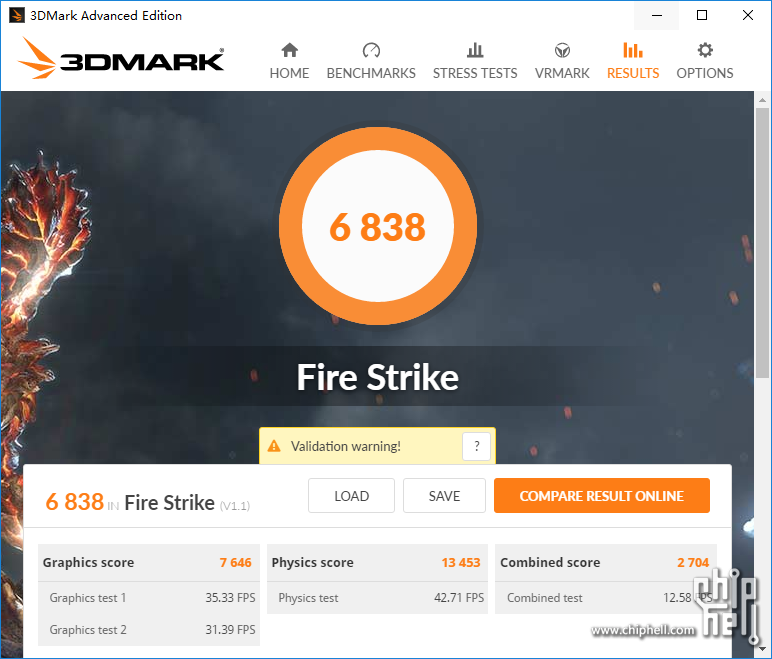

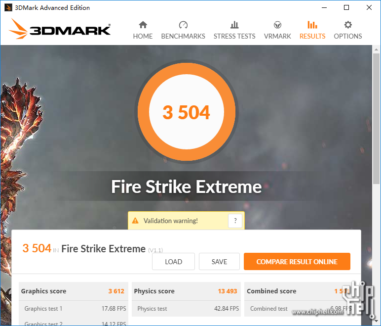

3DMark Fire Strike图形分数7646,总分6838.
3DMark Fire Strike Extreme图形分数3612,总分3504.

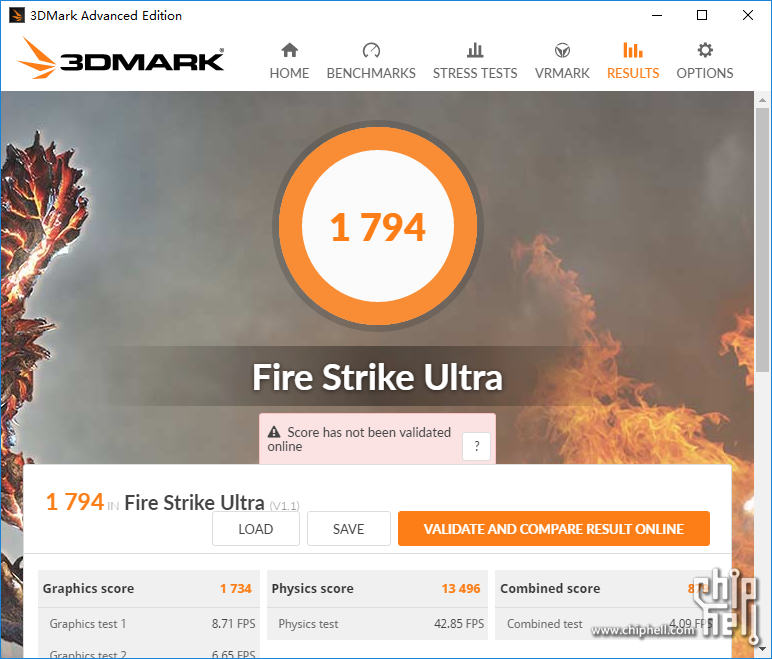

3DMark Fire Strike Ultra图形分数1734,总分1794.

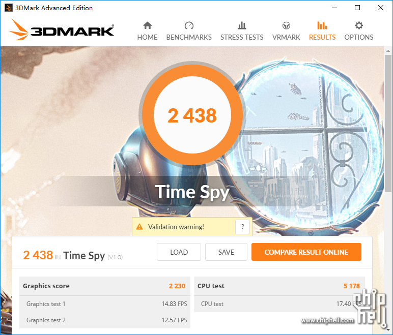

3DMark Time Spy图形分数,总分.

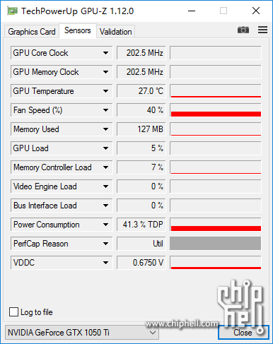

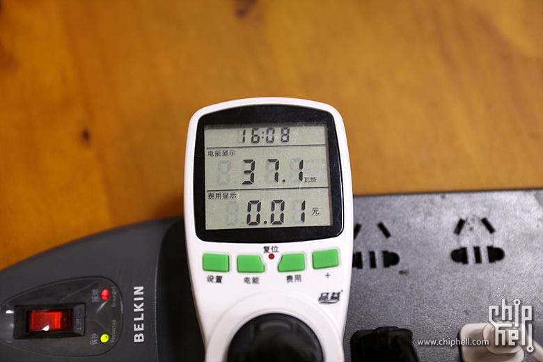

空载下核心温度约27℃,但不支持风扇转速检测.
此时主机输入功率约37.1W37.1W.

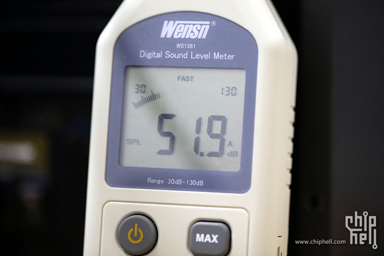

机箱尾部近显卡处约51.9dB

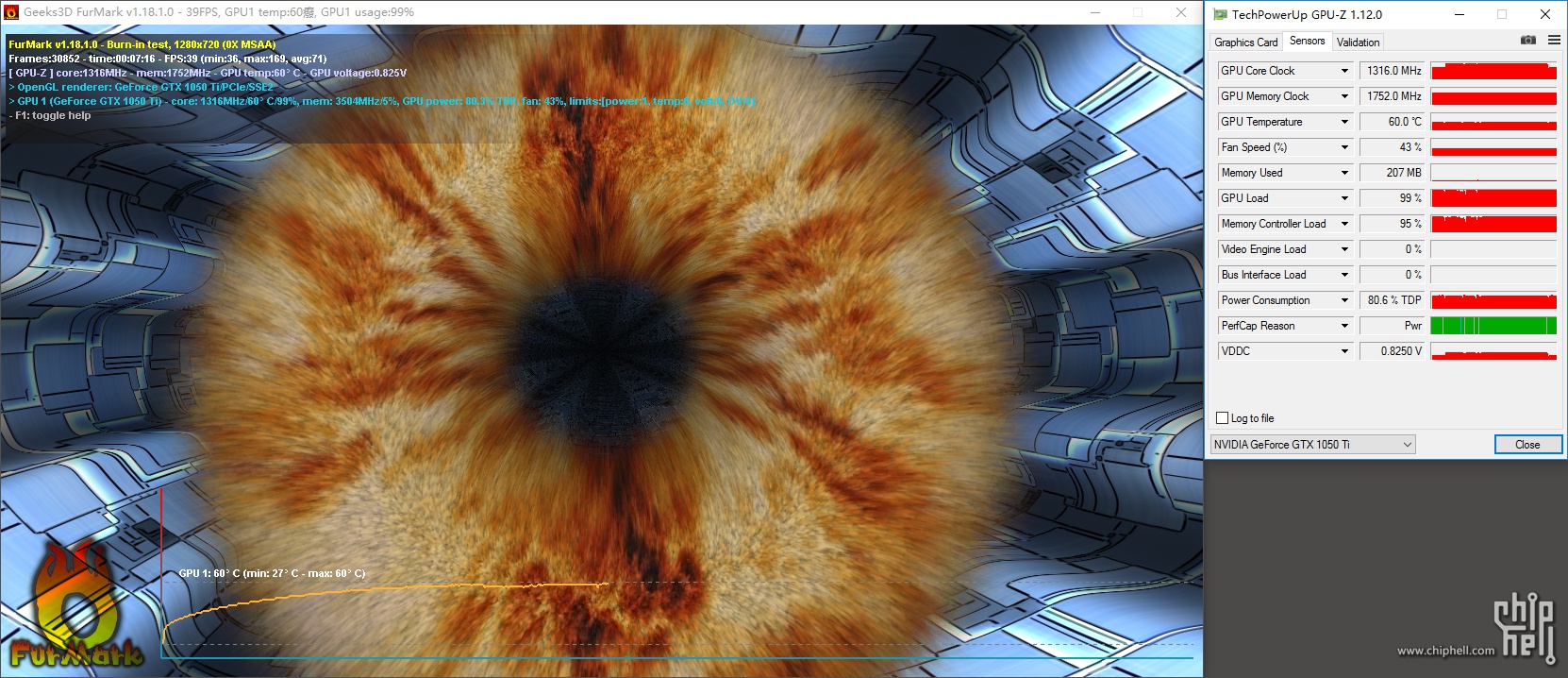

Furmark满载下频率仍达到1316MHz,核心温度为60℃,此时风扇转速设定仅小幅提高到43%.

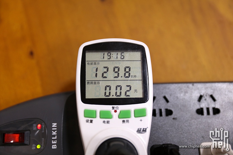

此时主机输入功率约129.8W.

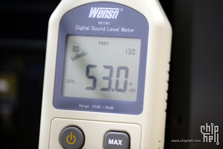

由于风扇转速几乎未变,分贝计在机箱尾部近显卡处测得约53dB.
