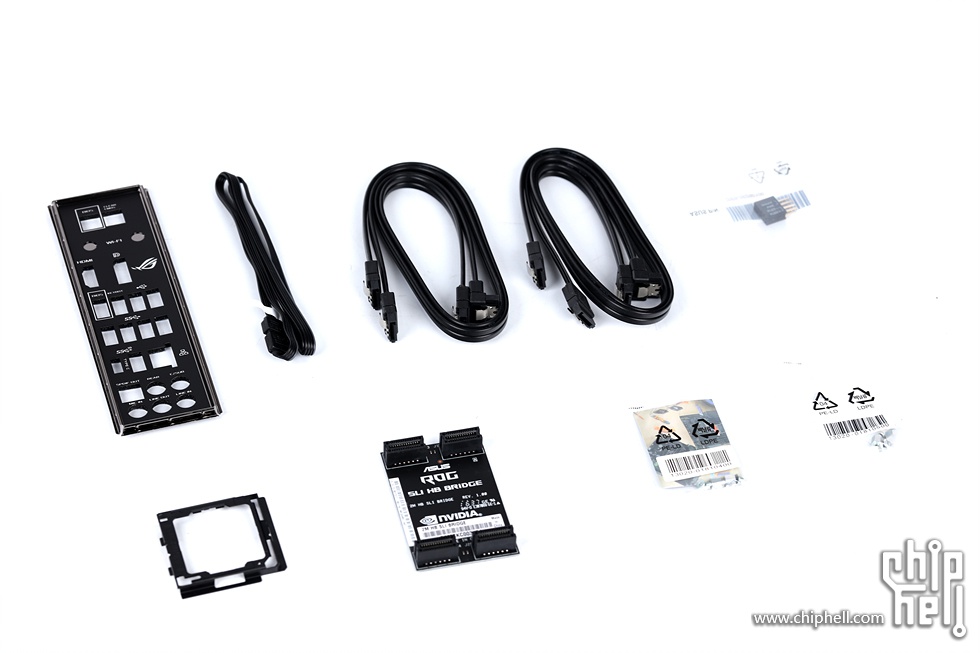

背部接口挡板,RGB LED延长线,4条SATA线,机箱面板接线集线头,CPU安装框架,SLI HB连接桥.

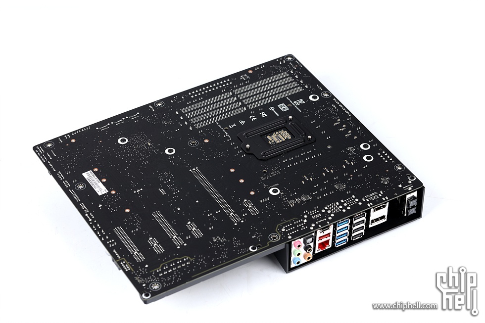

背面.

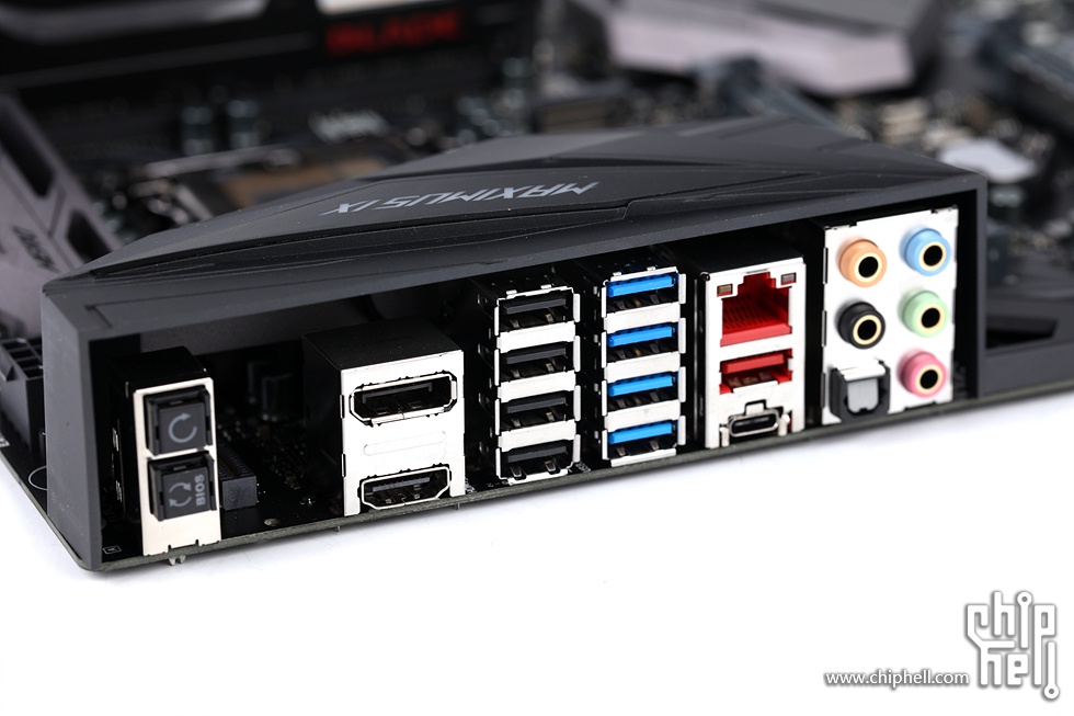

背部接口,除了没有了无线模块的天线外(只留出空位)其他和M9C/M9F完全一致.包括4个USB 2.0,4个USB 3.0,一对USB 3.1,DP和HDMI各一,一个千兆LAN,5个3.5mm音频和1个S/PDIF光纤输出.还有ROG标配的Clear CMOS和BIOS Flashback按钮.

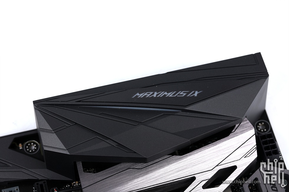

正面护罩由M9C/M9F的全覆盖变为了沿背部接口侧全覆盖.背部接口上方的MAXIMUS IX系列名称标注在M9H上改为了新的小字体并带有可控的RGB灯光效果.

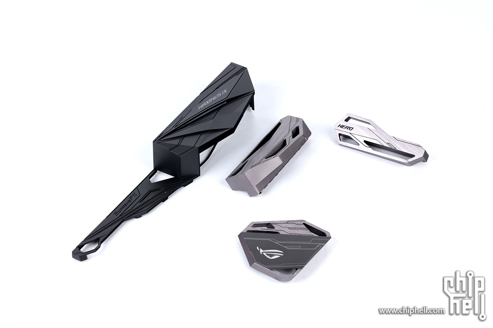

全新设计的散热片,面积很大带拉丝效果.

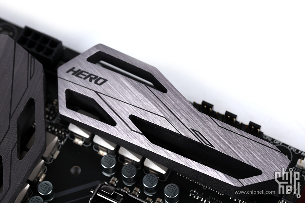

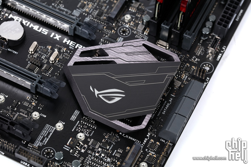

另一段供电散热片上印有HERO字样.这些散热片的造型显然也是由枪械造型收到启发转换而来.过去以这一主题设计的造型也有很多,不过这次M9H的设计并不像过去那么生硬了.

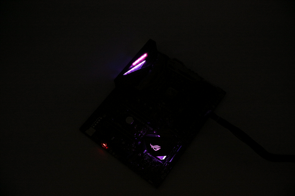

灯光效果动态.

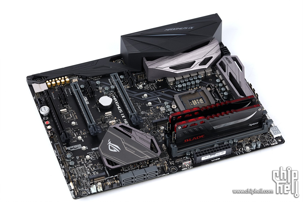

散热片和护罩全貌.

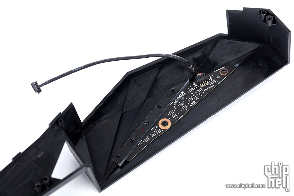

隐藏在护罩下的灯光PCB.

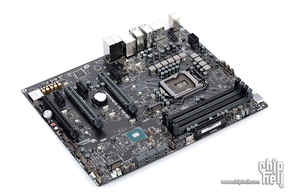

去掉装饰和散热片后的主板正面全貌,由于没有全覆盖护罩因此PCB上也增加了一些装饰性的底纹.整体用料也和M9C/M9F相仿. 风扇接口也是提供了总计10个,包括两个标记为CPU风扇接口,1个标记为大电流风扇接口,3个标记为机箱风扇接口,2个标记为水冷PUMP接口和标配的5-pin风扇扩展板接口,同样还还供一套监控温度或者水冷水流的传感器接针.其他接口方面除了和M9C/M9F同样拥有2个额外的RGB LED灯带接口,TPM模块接口和ROG扩展面板接口(和一组前置USB 2.0接口共享)外,还迎来了Thunderbolt接口的回归.指示灯方面包括传统的四位置自检灯(Q-LED).

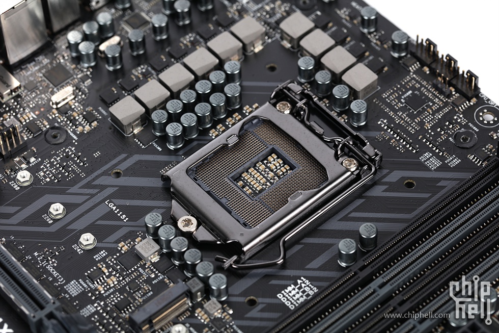

LGA 1151 CPU插座,支持Skylake和Kaby Lake桌面款CPU.

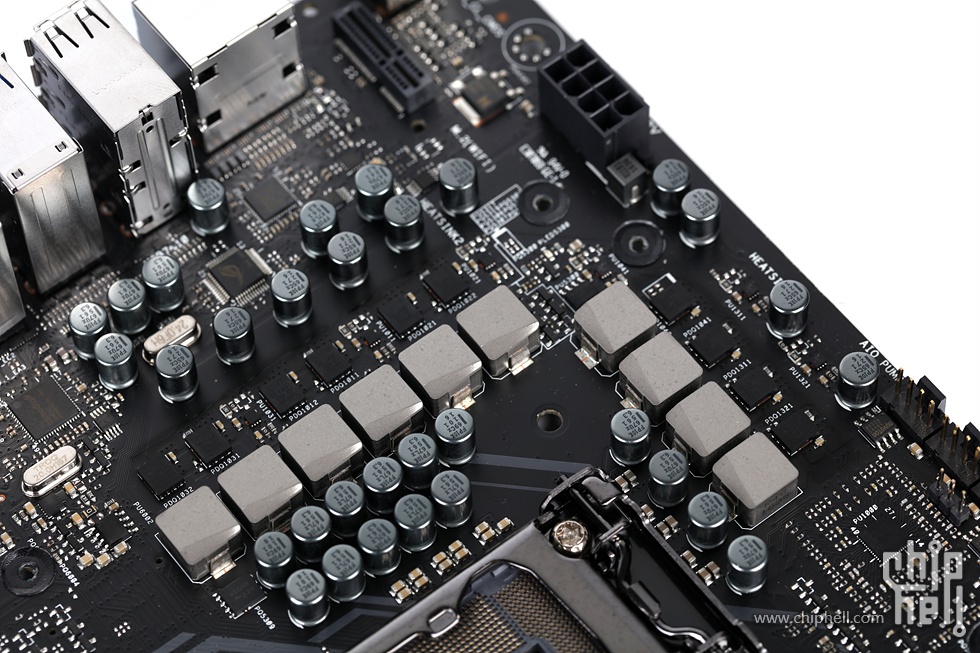

供电仍然是8+2(CPU核心+核显)相.

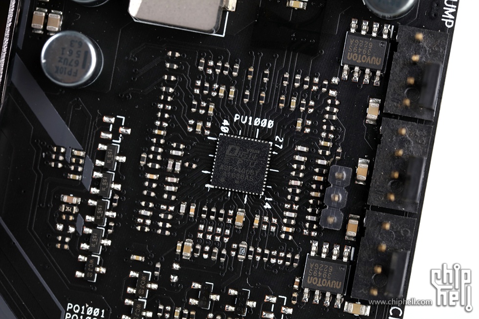

主控芯片仍然是ASP1400BT.

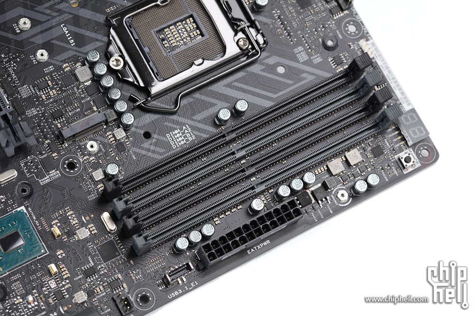

四根DDR4 DIMM,标称支持最大64GB的DDR4-2400 unbuffered non-ECC内存,支持XMP和双通道,超频支持度上标称支持4133MHz以上.

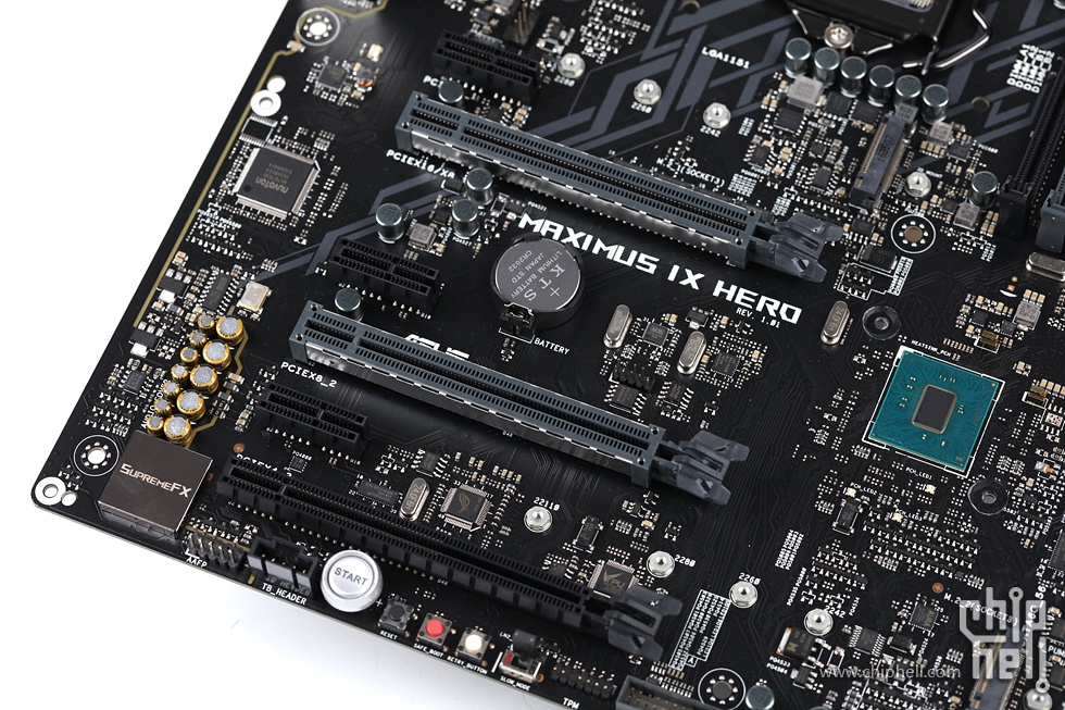

扩展插槽从右至左依次为PCI-E 3.0 x1|PCI-E 3.0 x16|空|PCI-E 3.0 x1|PCI-E 3.0 x16(最大x8)|PCI-E 3.0 x1|PCI-E 3.0 x16(最大x4).支持AMD CrossFireX和双显卡NVIDIA SLI.其中灰色的插槽均取自CPU上PCI-E信道提供,黑色插槽均取自于Z270芯片组,其中最内测PCI-E 3.0 x1插槽使用时,黑色的PCI-E 3.0 x16插槽仅运行在x2模式.两条灰色插槽采用Safe Slot设计(即金属加固包边).由于没有护罩碍事,这次PCI-E 3.0 x1插槽未封口的设计就可以派上用了.

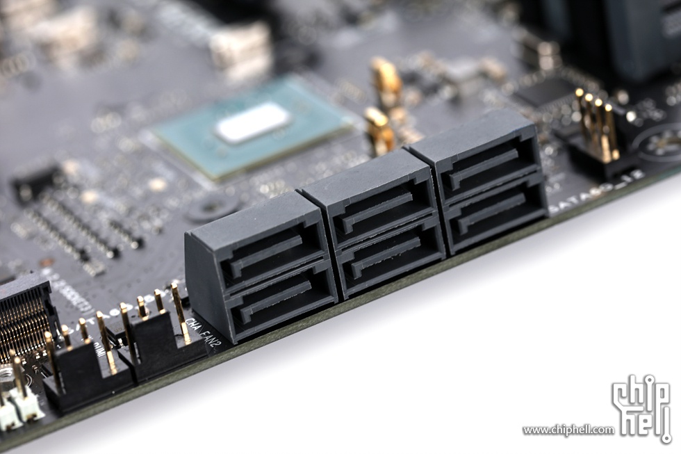

存储接口方面仍是仅有6个Z270芯片组原生提供的SATA接口.支持RST提供的RAID0/1/5/10和SRT.其中3个SATA接口需要和板载的M.2接口共享关系.不再配备SATA Express和U.2.

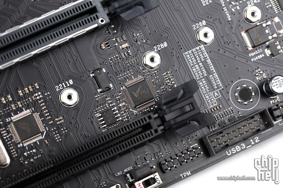

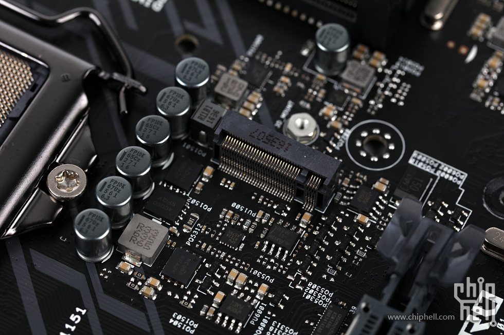

而板载的M.2接口似乎存心不让用户舒服.支持SATA和PCI-E双类型的1号M.2位于CPU和PCI-E插槽中间,仅支持2280/60/42三种尺寸.使用SATA型SSD时会占用标记SATA1的普通SATA接口.

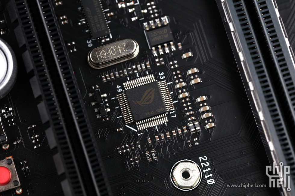

而靠近SATA接口附近,支持尺寸22110的2号M.2则和M9F/M9C的立式接口类似,仅支持PCI-E类型并且使用x4模式时需要占用两个普通SATA接口.

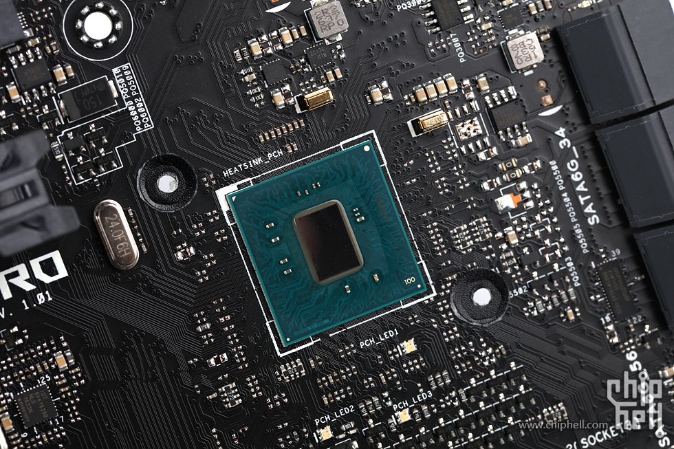

Z270芯片组.

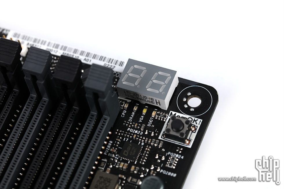

MemOK!内存恢复按钮和两位的侦错指示器(Q-Code).

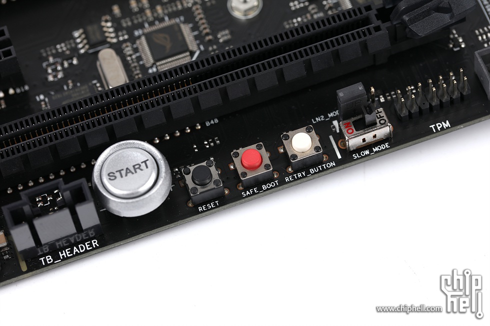

虽然Reset键惨遭缩水,但这次即使是M9H也配备了Safe Boot,Retry和Slow Mode这三个方便超频的按钮和开关.

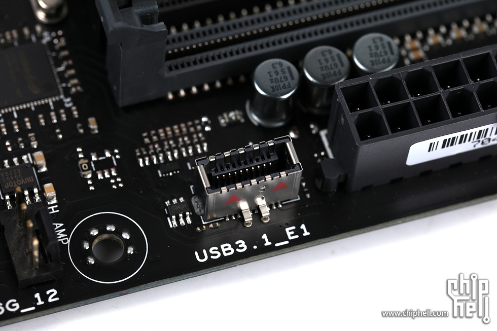

新型的USB 3.1前置接口保留了下来.

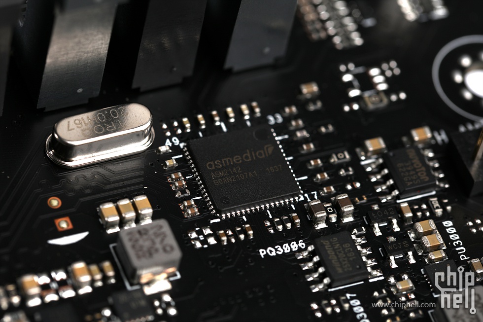

由ASMedia ASM2142主控提供.

类似的ROG 2芯片.

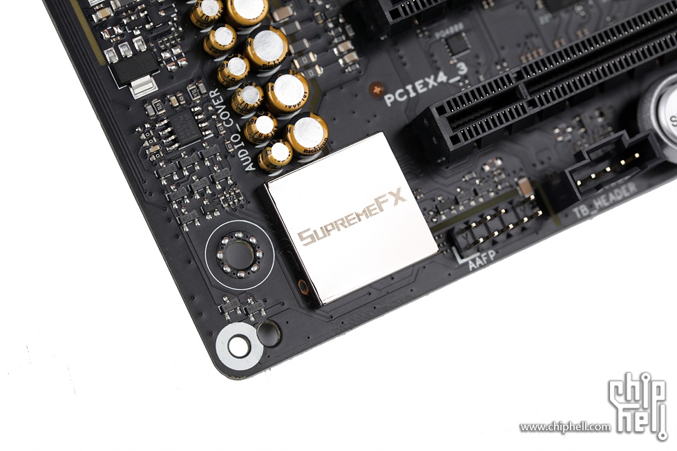

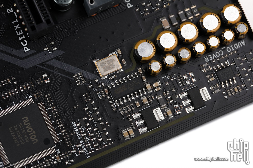

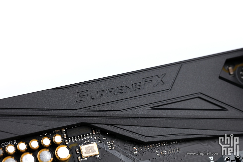

和M9C/M9F类似的,以定制款ALC1220为基础SupremeFX集成音频方案,M9H多加了个屏蔽罩.
ESS ES9023P解码芯片.

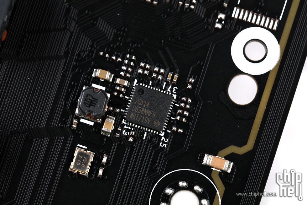

网络部分仍旧提供一个Intel I219V千兆LAN,搭配GameFirst IV优化软件.

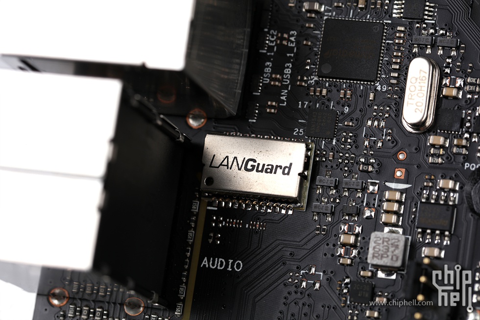

LANGuard防浪涌设计.

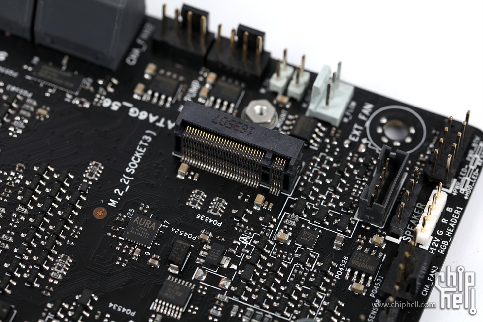

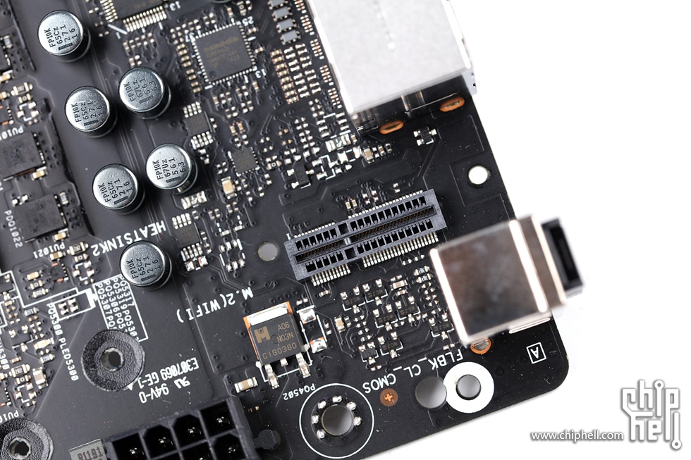

预留的M.2 WiFi接口.考虑到位置和孔位,想办法搞一套M9C/M9F同款的模块才是王道.
