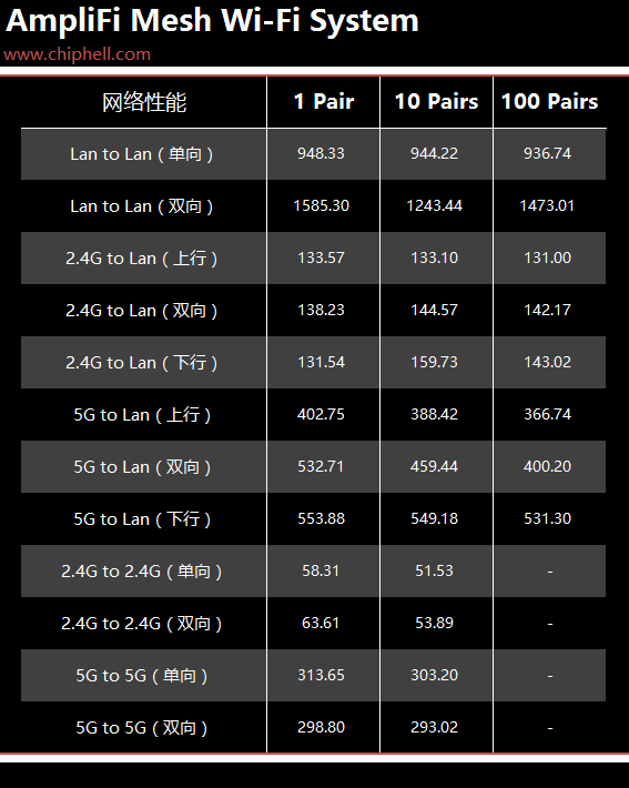

测试平台及结果
    无线网卡部分: ASUS PCE-AC88 x2
    千兆网卡: Intel I350 PCI-E 千兆网卡 x2
本次测试尽可能多的模拟日常应用情况,包含的模式有:
  1. Lan to Lan单向 带宽测试,即2台机器均通过有线方式连接至路由器,测试时指定一端向另一端发送数据;
  2. Lan to Lan双向 带宽测试,即2台机器均通过有线方式连接至路由器,测试时两端同时向对方端发送数据;
  3. 2.4G to Lan上行 带宽测试,即1台机器通过2.4G无线连接至路由器,另外一台机器通过有线连接至路由器,测试方向为由无线至有线;
  4. 2.4G to Lan下行 带宽测试,即1台机器通过2.4G无线连接至路由器,另外一台机器通过有线连接至路由器,测试方向为由有线至无线;
  5. 2.4G to Lan双向 带宽测试,即1台机器通过2.4G无线连接至路由器,另外一台机器通过有线连接至路由器,测试时两端同时向对方端发送数据;
  6. 5G to Lan上行 带宽测试,即1台机器通过5G无线连接至路由器,另外一台机器通过有线连接至路由器,测试方向为由无线至有线;
  7. 5G to Lan下行 带宽测试,即1台机器通过2.4G无线连接至路由器,另外一台机器通过有线连接至路由器,测试方向为由有线至无线;
  8. 5G to Lan双向 带宽测试,即1台机器通过2.4G无线连接至路由器,另外一台机器通过有线连接至路由器,测试时两端同时向对方端发送数据;
  9. 2.4G to 2.4G单向 带宽测试,即2台机器均通过2.4G无线网络连接至路由器,测试时指定一端向另一端发送数据;
  10. 2.4G to 2.4G双向 带宽测试,即2台机器均通过2.4G无线网络连接至路由器,测试时两端同时向对方端发送数据;
  11. 5G to 5G单向 带宽测试,即2台机器通过5G无线网络连接至路由器,测试时指定一端向另一端发送数据;
  12. 5G to 5G双向 带宽测试,即2台机器通过5G无线网络连接至路由器,测试时两端同时向对方端发送数据.
测试方式:使用IxChariot的控制端,加载IxChariot的测试脚本,分别进行如下的测试,每种测试进行3次,取相对平滑的曲线.由于实际生活中,上百台无线设备连接家用无线路由器的极端情况基本不会发生,所以此次测试起,无线网络均不再进行100 Pair的测试.
  • 1 Pair 测试,即模拟网络上有2个用户的情况;
  • 10 Pair 测试,即模拟网络上有20个用户进行数据交换时的情况;
  • 100 Pair 测试,即模拟200用户,同时进行数据交换时的情况.
本次测试使用了如下测试脚本:
  • Ultra_High_Performance_Throughput.scr    此脚本用于测试最大传输带宽,单次测试传输数据大小设置为9999999999Bytes.
测试结果:
注:
带宽测试结果单位均为Mbps;
本次测试结果无线部分基于2.4G 216Mbps,5G 1300Mbps的连接;
因网络环境不同,Chiphell不保证读者可以得到同样的结果.

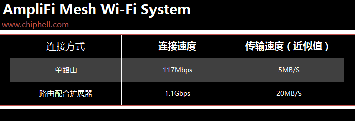

一、单路由和路由配合扩展器对比测试

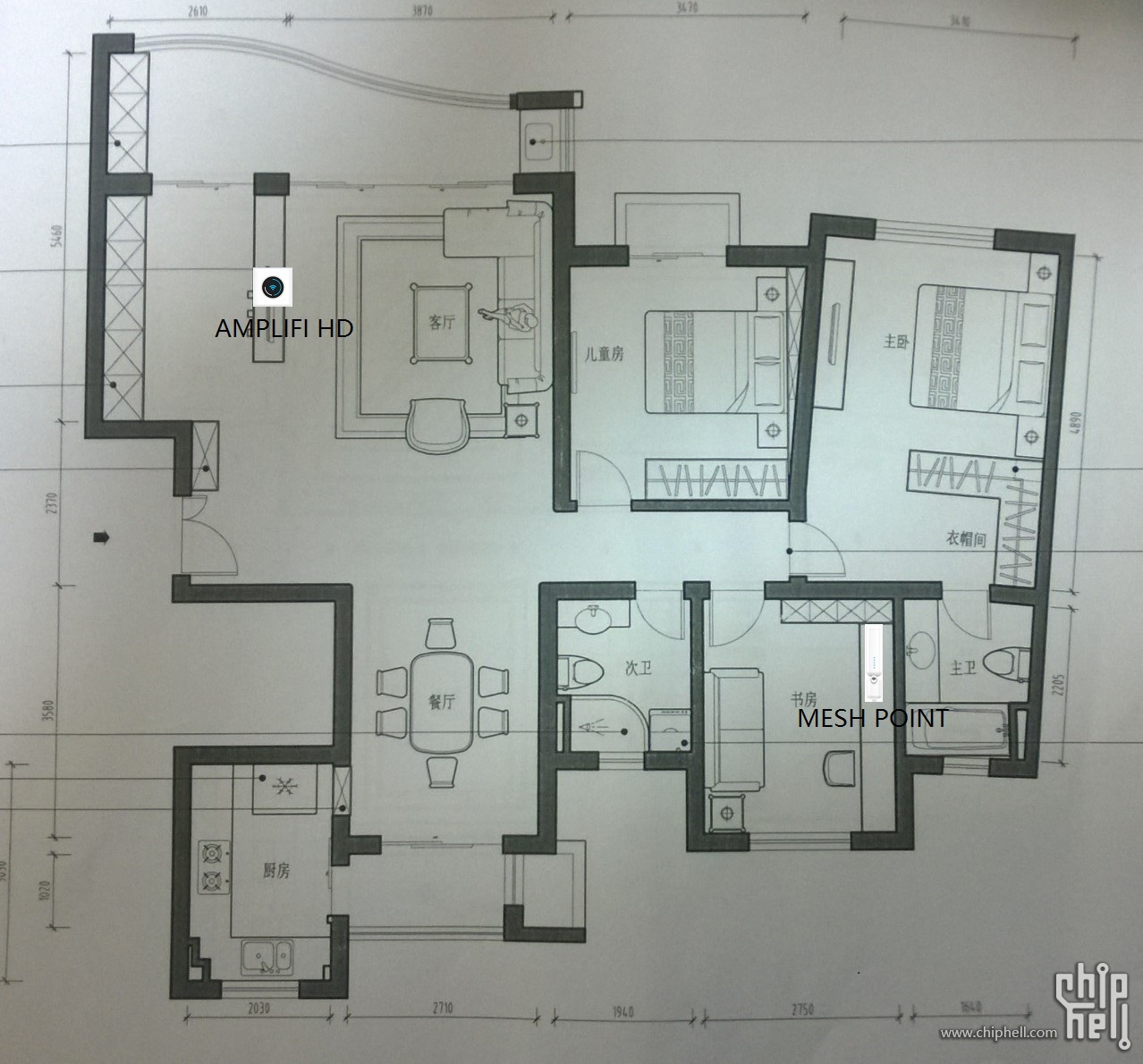

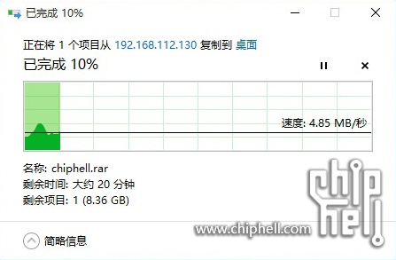

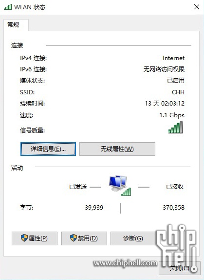

        说明:测试时路由和扩展器放置在不同的房间,分为有线和无线网卡均连接至路由器,分别连接路由器和扩展器两种连接方式, 频段引导为默认的开启状态,电脑1通过有线连接至路由器,电脑2通过无线连接至扩展器,通过局域网传输大文件,观察传输速度.路由器摆放位置见图,两者相距约10米,中间隔了比较复杂的几道墙:

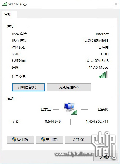

连接单路由的无线连接速度及文件传输速度。

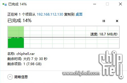

配合扩展器的无线连接速度及文件传输速度。
成绩见下表:
        可以看到使用单路由时,当出现隔墙较多,距离较远的情况,无线在局域网内的实际速度甚至还不到百兆带宽,5MB每秒差不多就是40M带宽的样子,看720P都可能会卡。配合扩展器后,速度就有了很大的改善,传输速度已经接近每秒20M,这个速度和市面上大部分号称高速的USB2.0的U盘差不多,不能说有多快,但考虑到10米的距离及墙体的阻隔,对于无线传输来说这个速度还是能够接受的,对播放高清来说,1080P也基本够用了。

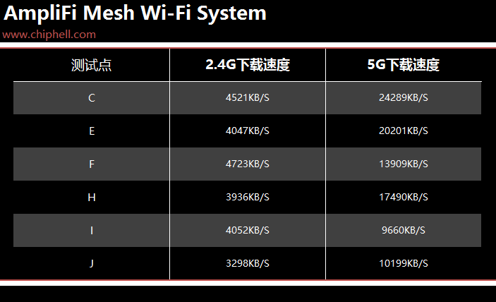

二、无线终端设备的上网速度
        说明:路由器和扩展器摆放位置不变,在房间内选取信号强弱不同几个点(每个点的信号强弱可参考后面的测试),用手机(iPhone6S Plus)通过电信的宽带测速功能测试上网速度,路由器摆放位置及测试点见图,频段引导关闭,人工选择接入频段和无线设备,选取的测试点为C、E、F、H、I、J,其中C、E、F连接的是路由器,H、I、J连接扩展器。
结果如下:
        测试环境使用的宽带为200Mbps,理论下载速度为25MB/S,测试结果通过5G连接无线时,下载速度达到20MB/S以上的有两个点,其中离路由器最接近的C点几乎已经达到200Mbps带宽的上限,速度达到10MB/S的有3个点,速度最低的点I也非常接近10MB/S,无论是浏览网页、游戏还是播放视频都已经不在话下。而2.4G无线可能因环境干扰源过多,手机无线模块等影响,始终在4MB/S上下,大约为50Mbps带宽,基本上也不会影响上网体验。
