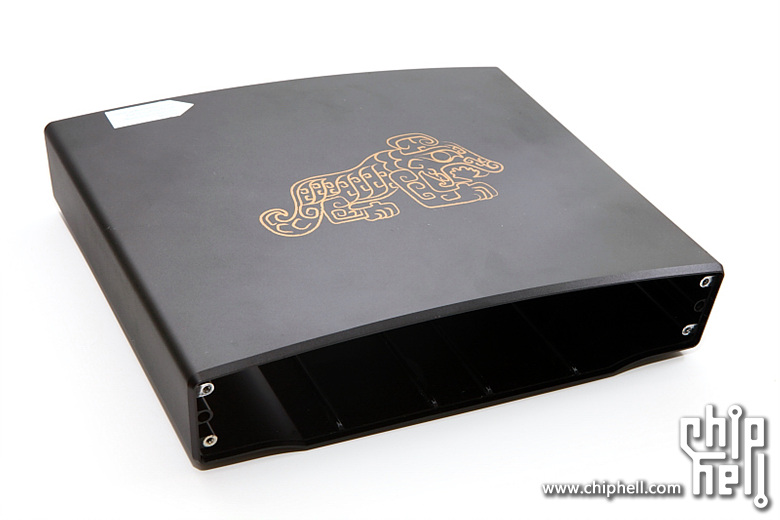

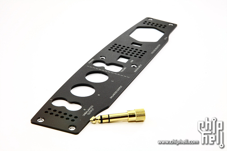

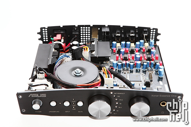

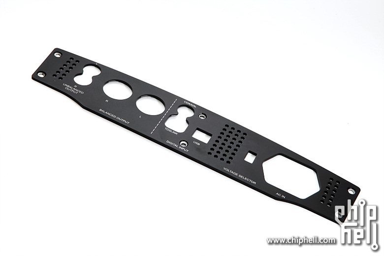

拆解过程十分简单,前后面板共十枚螺丝,卸了之后推背部面板,PCB电路便跃然呈现。

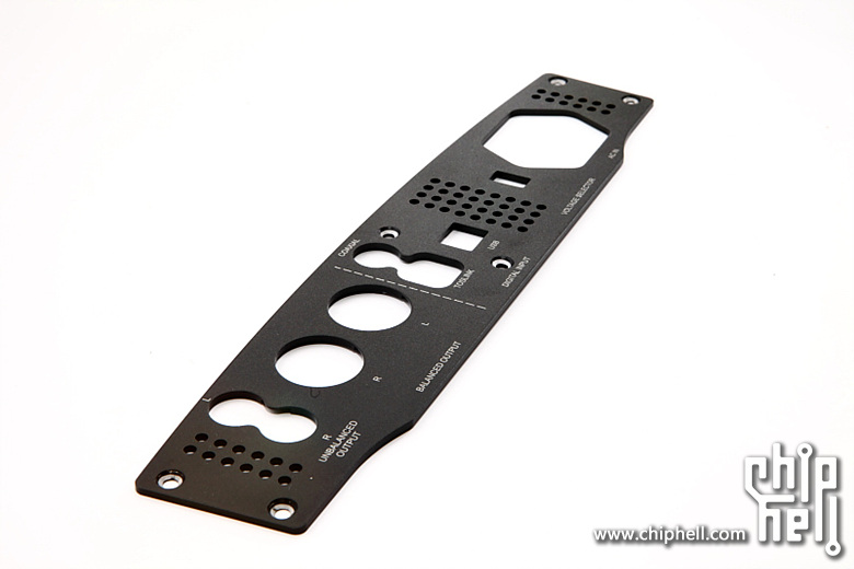

背部喷砂工艺铝板以及6.35mm转3.5mm耳机转换插头(随机附件)
抽出PCB以后,可以清晰的看到Essence One拥有工艺不错一体成型的铝制外壳。(PS:大部分音频器材厂商的外置音频接口或者DAC产品都会使用一体成型工艺的铝壳,除了美观之外也是出于防止干扰震动的原因。)

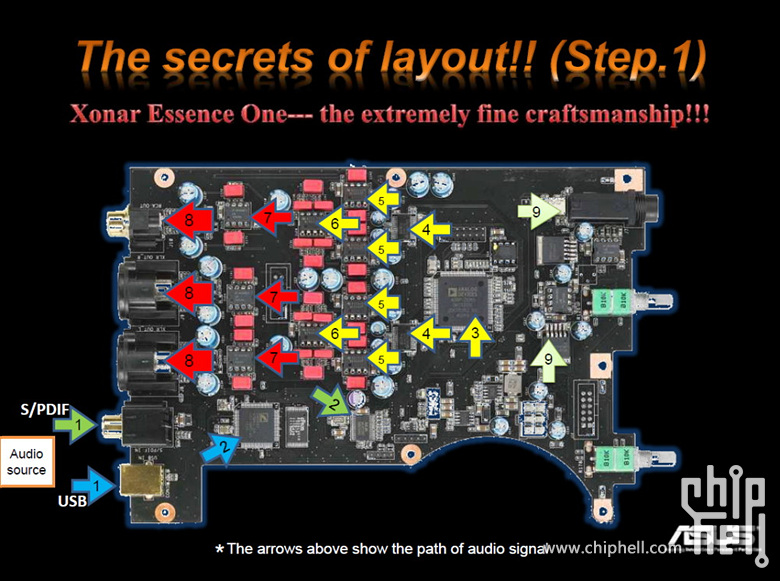

内部PCB俯视图:
PCB电路非常干净整洁,甚至连电线都用了蛇皮包裹(熟悉感有木有)。给出配置列表:
  1. USB音频处理:C-Media CMI6631(USB输入)

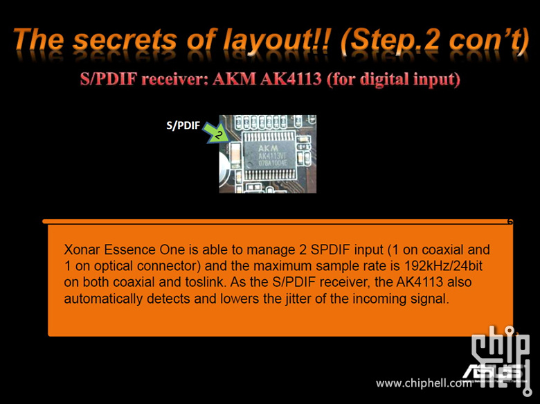

  2. S/PDIF输入:AKM AK4113(数字输入)
  3. DSP:ADI ADSP-21261
  4. DAC:TI PCM1795
  5. 可切换运放1:NE5532(六枚)
  6. 可切换运放2:LM4562(前级输出)
  7. 可切换运放3:LME49720NA(耳机输出)
  8. 耳放元件:NS LME49600TS

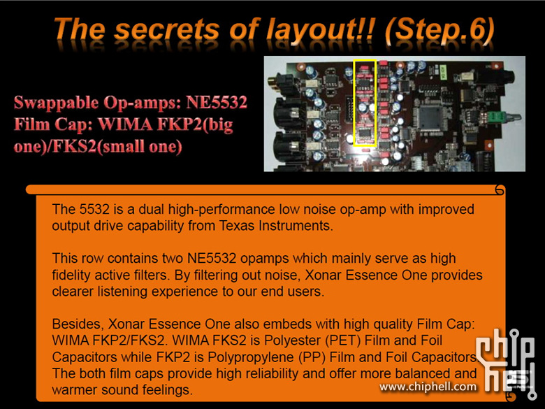

  9. Film Cap(红色元件):WIMA FKP2/FKS2

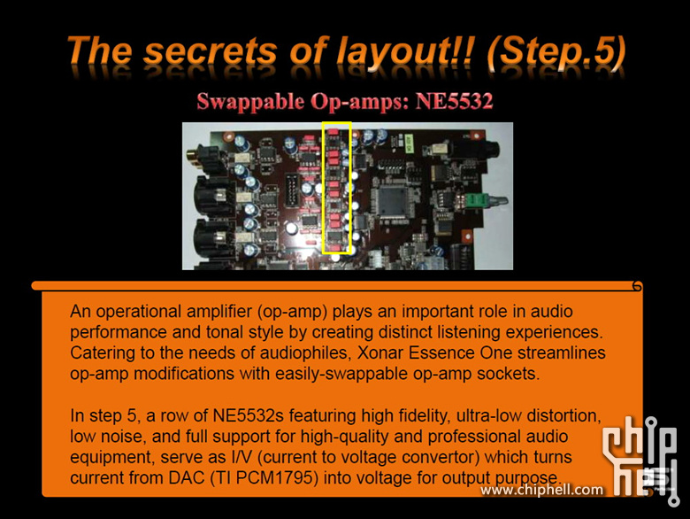

结合官方PPT,具体一下内部原件:
音频信号传送路径

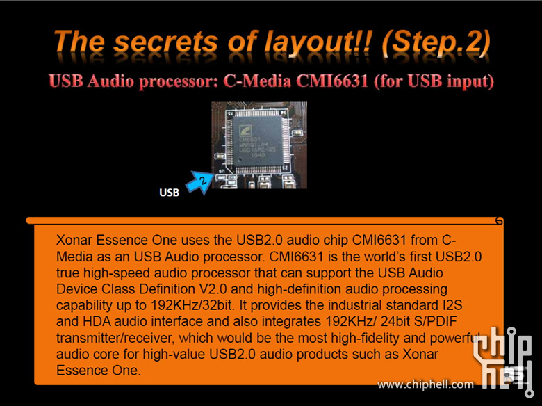

USB2.0端口处理芯片CMI 6631,可以支持到192kHz/32bit,属于不功能性不错的一块USB芯片。
S/PDIF处理芯片AK 4113,在Essence One上,它同时支持光纤和同轴两路数字输入,采样率达到192kHz/24bit,并且有一定的降低jitter的能力(jitter可以简单的理解为引起信号失真的一种抖动)。

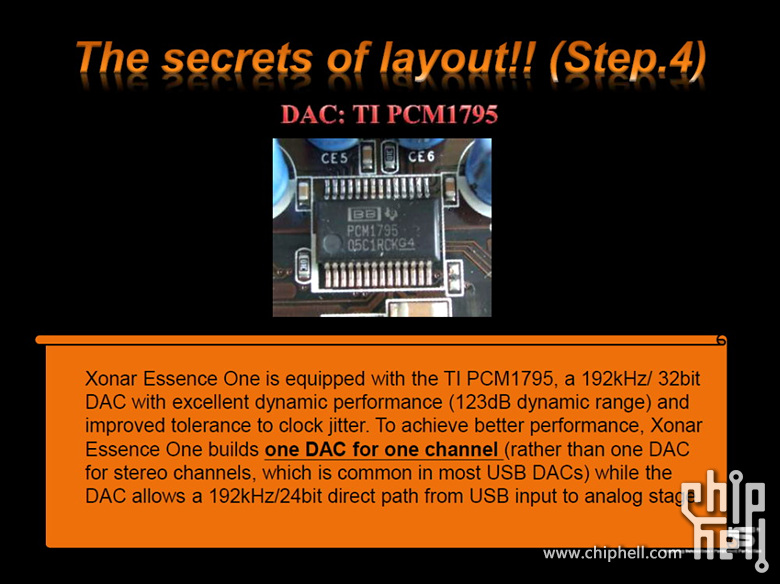

DAC处理芯片TI PCM1795,是该系列的次旗舰产品,对一台DAC来说解码芯片的重要性毋庸置疑。华硕给Essence One设计为每通道由一块DAC芯片独立负责的工作原理,PCM1795的采样率支持到192kHz/32bit,123db的动态范围也实属不错,8倍升频技术也依靠它的功劳。
运放(op-amp)型号为NE5532 ,起到放大从DAC芯片过来的模拟信号的作用。而这个“放大元件”的好坏直接的影响到模拟输出端的音质。华硕还特地给用户设计了自行切换运放的功能,也方便每个人按照自己的听音偏好来调整输出端的声音。

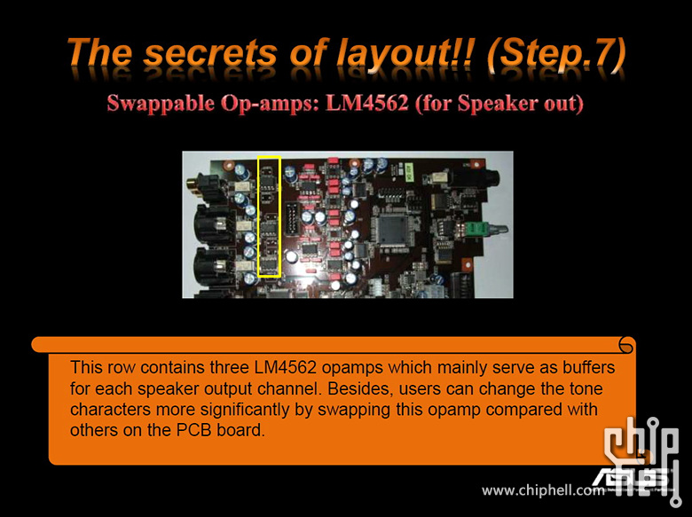

LM4562芯片组,特别为前级设置的运放组,可以看到PCB上平衡XLR输出端与RCA输出端都有单独一块LM4562负责。这一路前级运放同样可以切换调整。

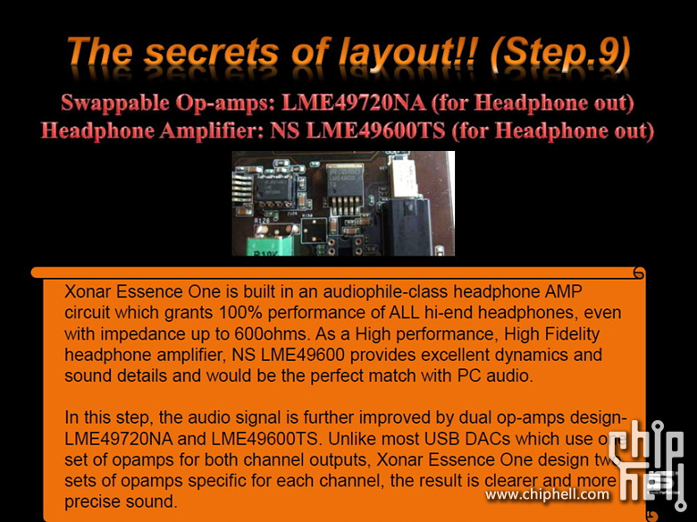

LME49720NA,耳机路运放。像DAC芯片一样,华硕同样给耳机输出端每声道单独配备了一块49720,控制力比单路49720带双声道显然要来的更好。
NS LME49600TS耳放,可以说推力“惊人”,动辄就把600欧姆“Hi-End”拿出来说事,在用Essence One直推T1的时候野确实感受到了他的推力不俗。
        从PCB的元件分布来看,ASUS充分发挥了板卡领域layout的“看家本领”,而双路元件的使用也非常有意思。
