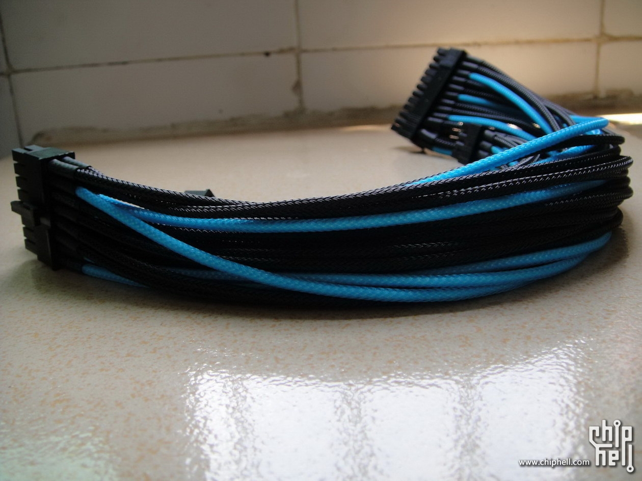

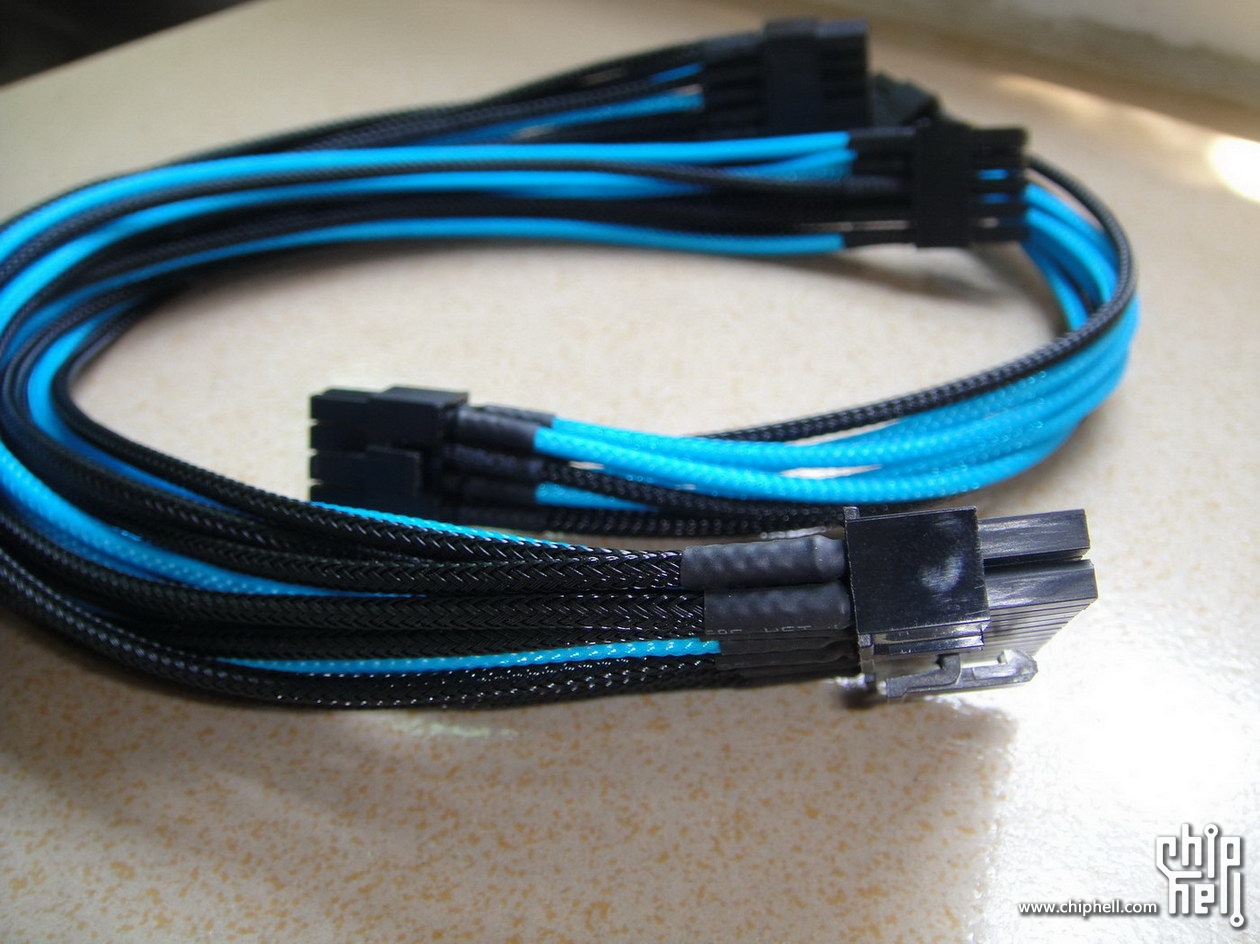

主板的24PIN供电和8PIN供电

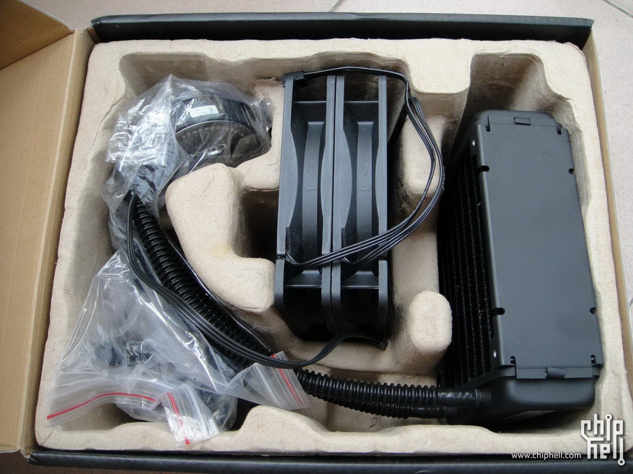

开盒

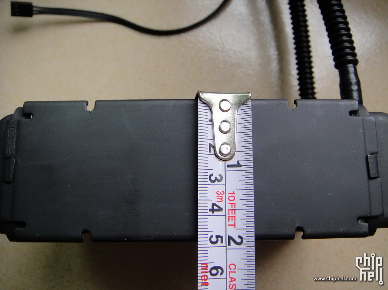

冷排特写
冷排拉近镜头
可以看到冷排的厚度的确是比较厚,实际上要比这个测量的厚度少0.5厘米左右!

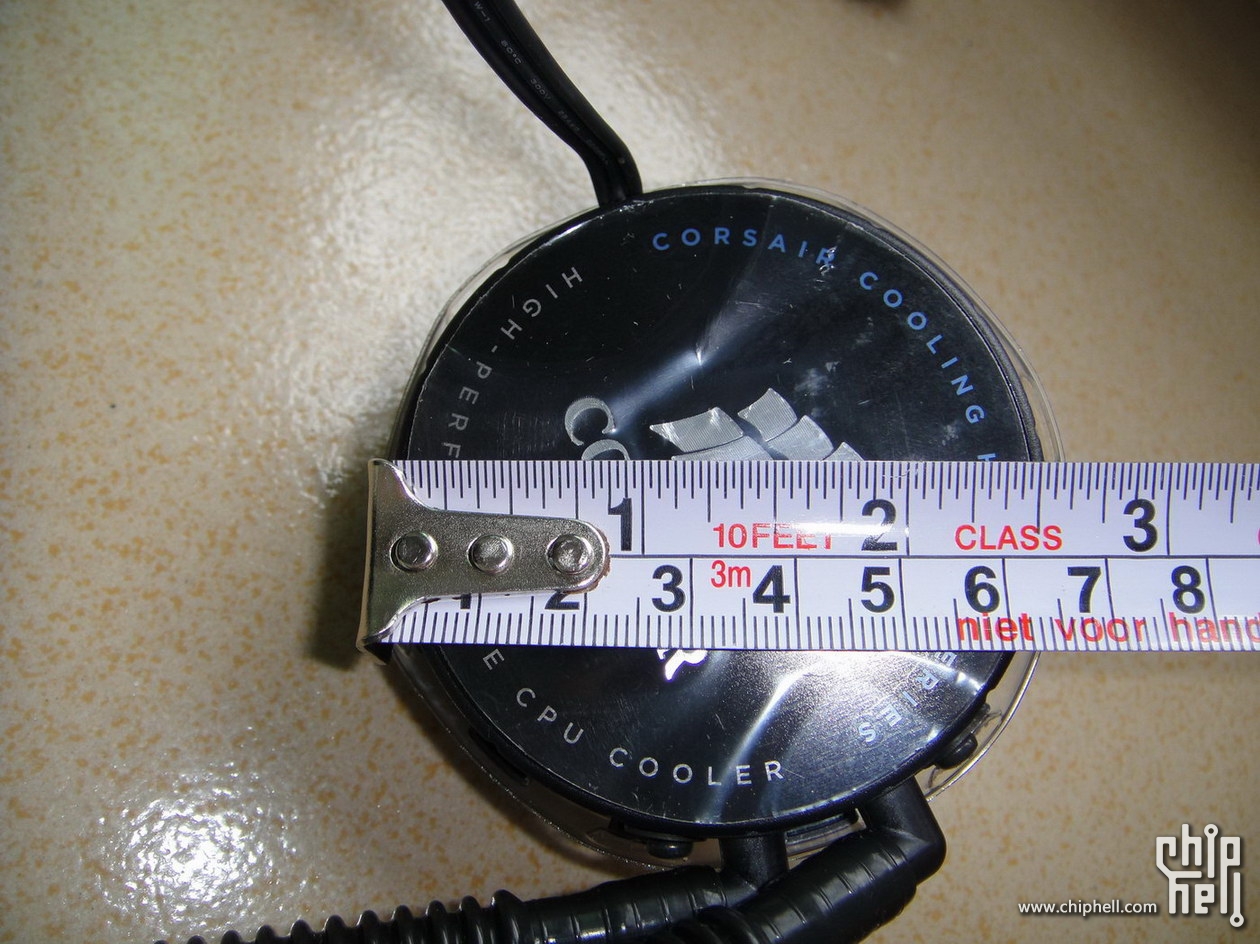

水泵一体式CPU冷头直径约6.3厘米,实际中发现这个水泵全速运转时,非常的安静!约1500转的水泵。

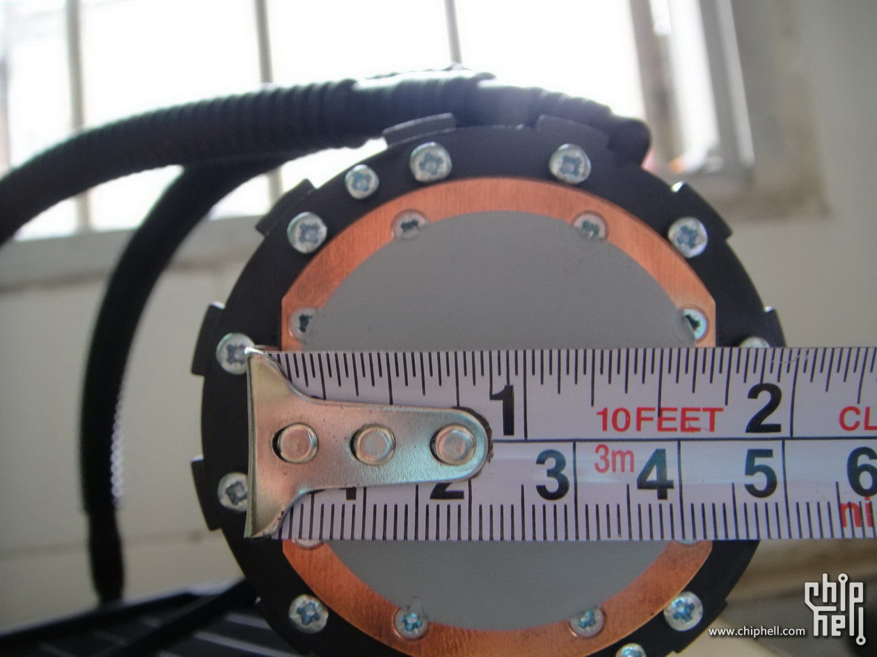

与CPU接触面的纯铜底高度与宽度
