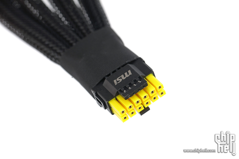

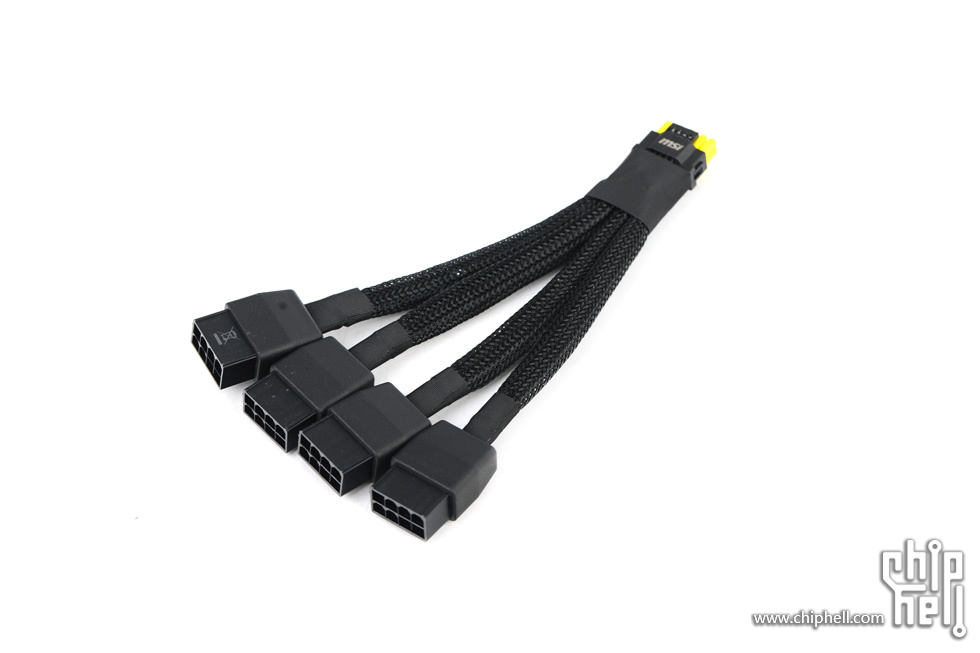

电源转接线.四个传统PCIe 8-pin母口转单个16-pin(12V-2x6/12VHPWR通用)公头.
12V-2x6公头采用MSI在自家电源产品配件上也应用的双色外壳.更容易看清是否插紧到位.

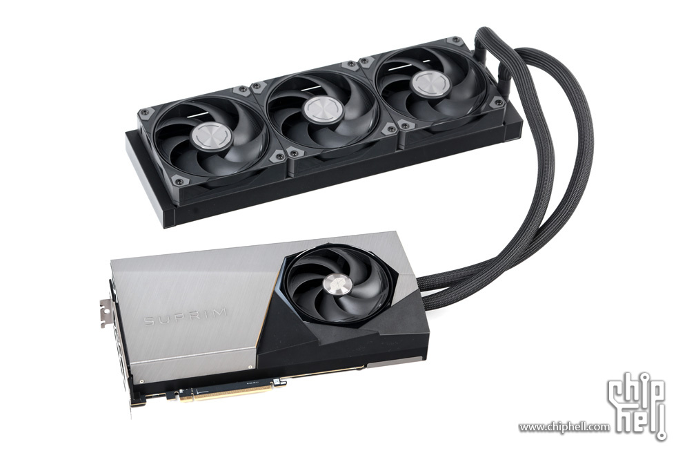

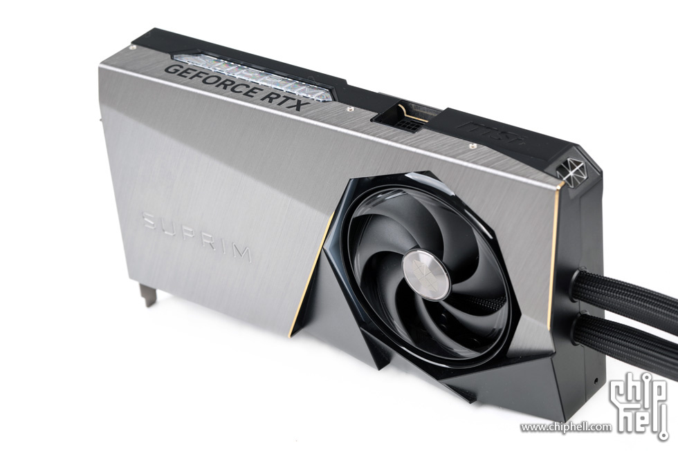

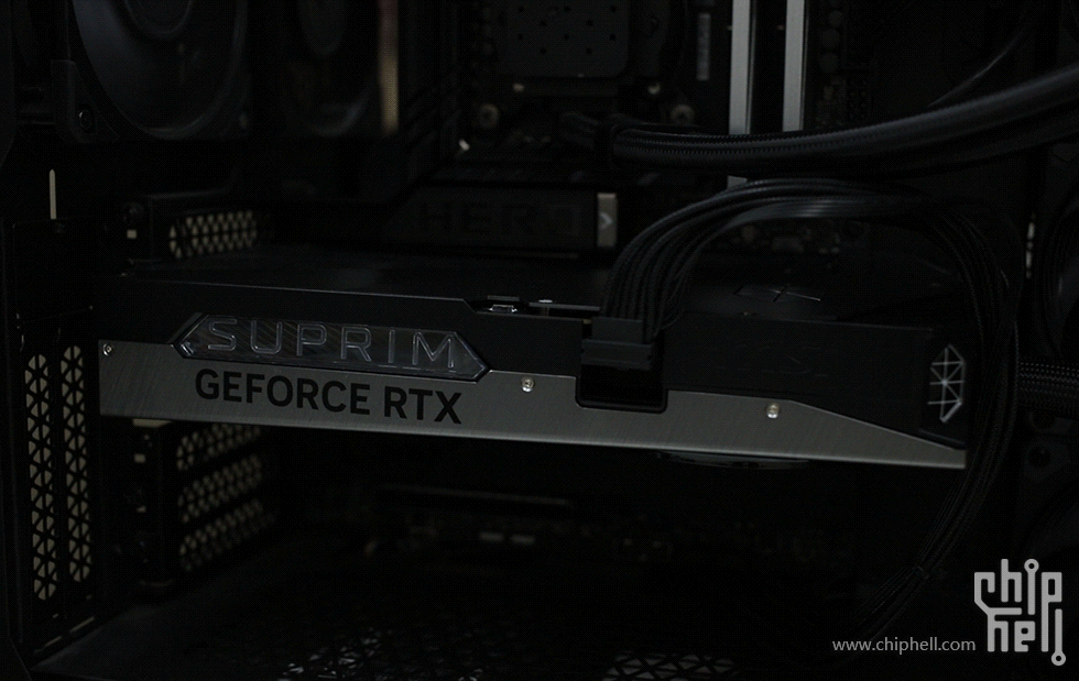

显卡正身.采用了标准360 AIO水冷和板载式风扇组合的混合式散热.显卡本体一侧则延续了前代金属拉丝银灰撞色的设计.
显卡正面.和上一代水超龙相似但重新调整了撞色区域的分配以及线条的走向.
正面面板外壳从前部偏上位置往尾部中点位置为目标划出一道斜切线弯折.

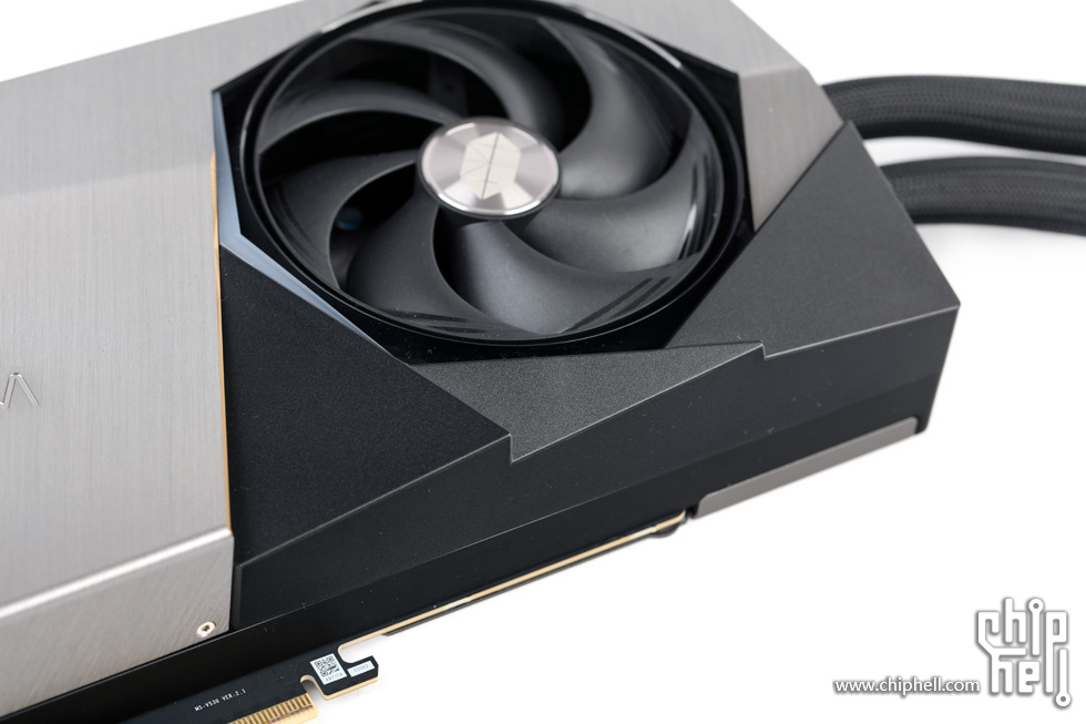

配备了一枚MSI新一代显卡新设计的“暴风7”风扇用于板卡侧散热.

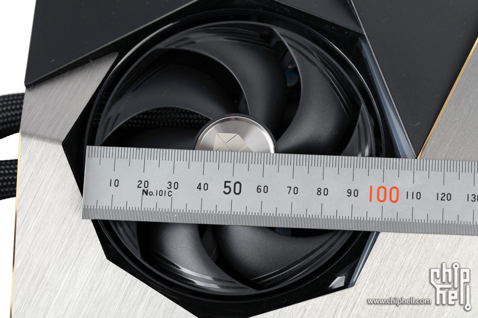

连框式扇叶设计,扇叶边缘配有额外导流的纹理.
100mm直径的尺寸规格.

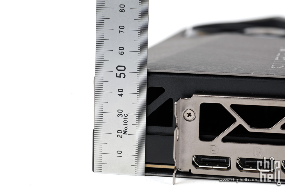

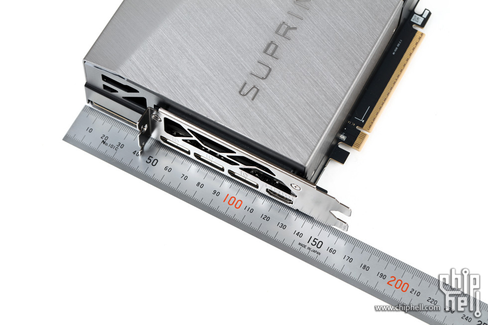

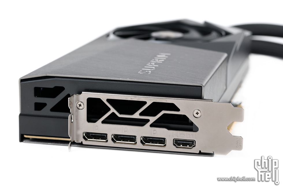

接口为标准的三个DP 2.1b和一个HDMI 2.1b的组合.厚度扩充到了2.5槽内,高越肩式板型.越肩区域和挡板均开孔用于排风.

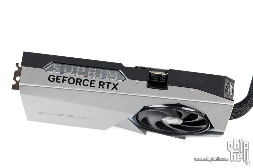

显卡顶部.上下两侧非对称的撞色设计.

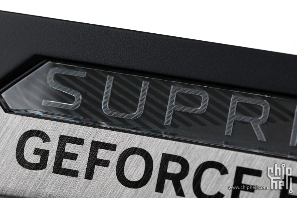

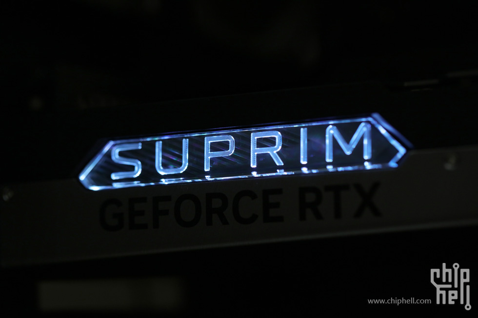

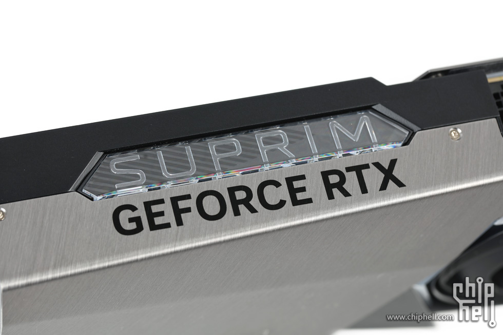

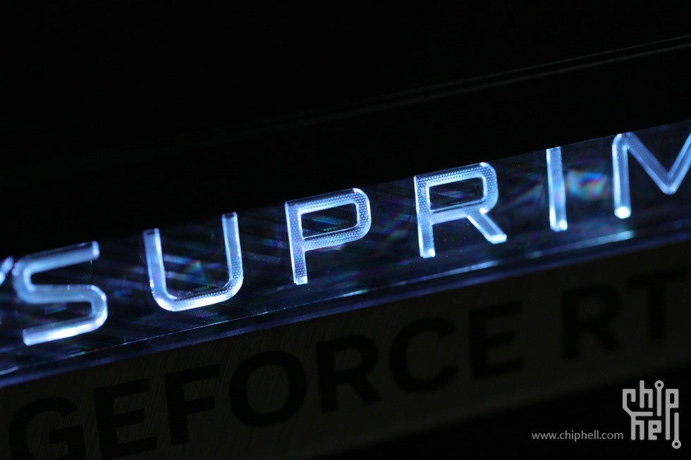

透明面板装饰的Suprim灯标与GeForce RTX标识字并行而立.
底下黑色的装饰线条纹同样留出了未覆盖的区间形成不对称设计.而Suprim文字的表面配有细小的颗粒点.

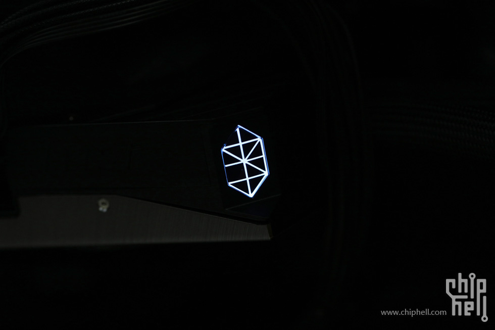

灯标点亮后的样子.出厂预设为白色呼吸灯效果.
靠近尾部的灰色区域上还刻印了一个经典版本的MSI Logo.

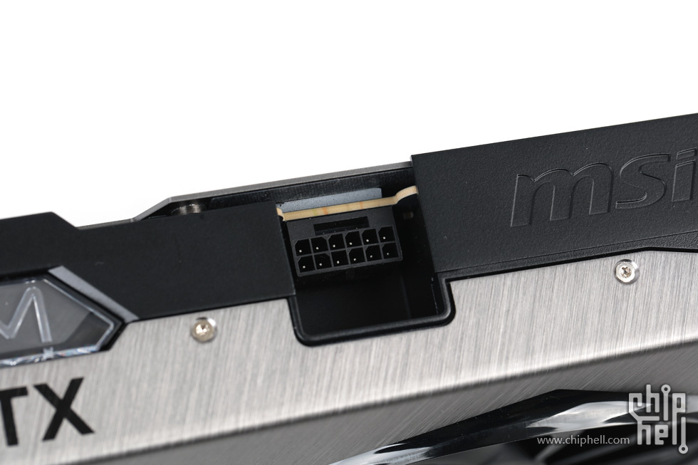

16pin(12V-2x6)电源接口.传统朝向设计.

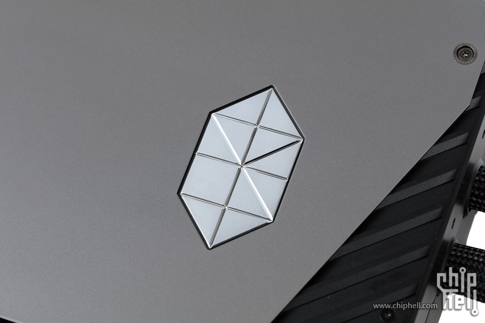

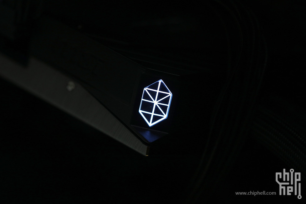

边角位置切角后埋入一颗Suprim宝石版Logo的灯标.
顶部灯光效果.

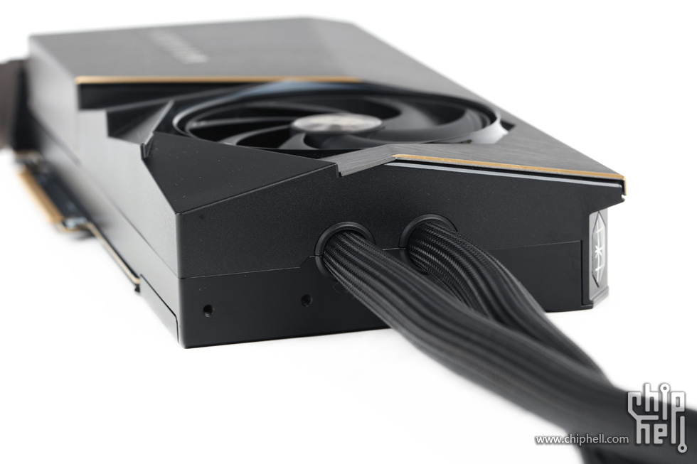

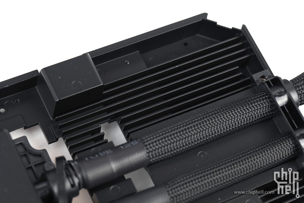

显卡尾部.封闭式外壳但保留固定支架孔位.此外则仅提供水管进出口之用.

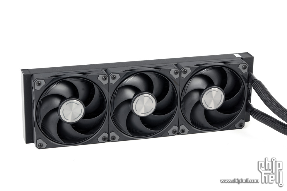

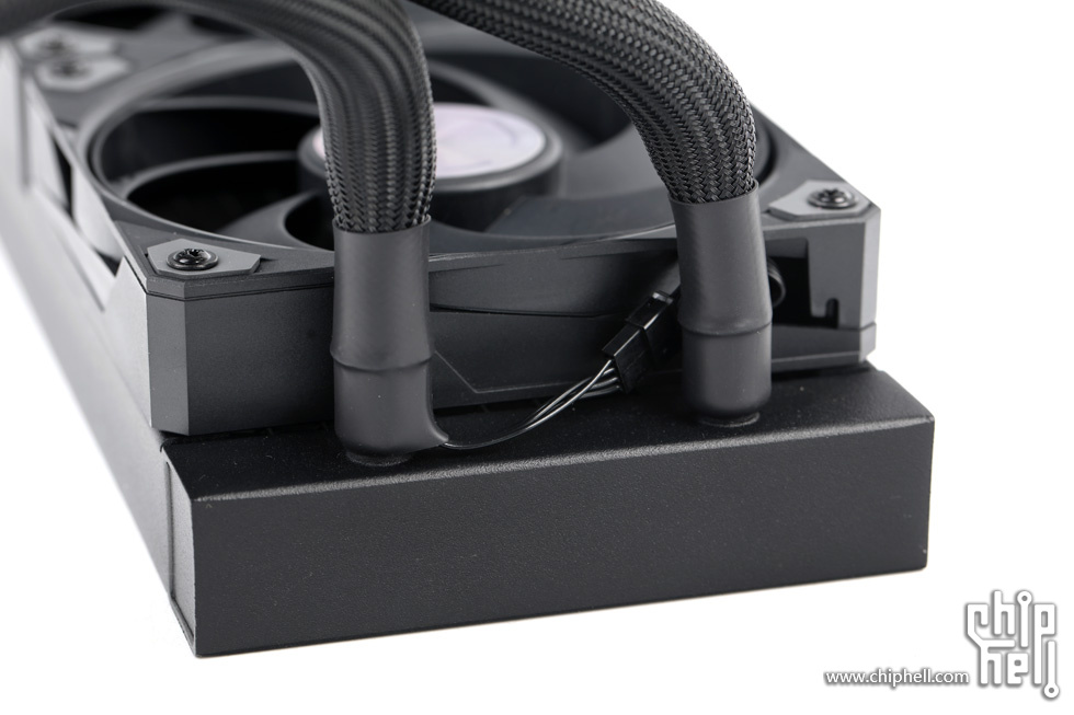

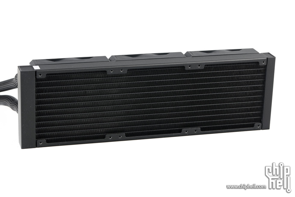

水冷部分.黑色的标准360薄排.
冷排风扇统一集线后通过水管外侧包网内连接到显卡上.

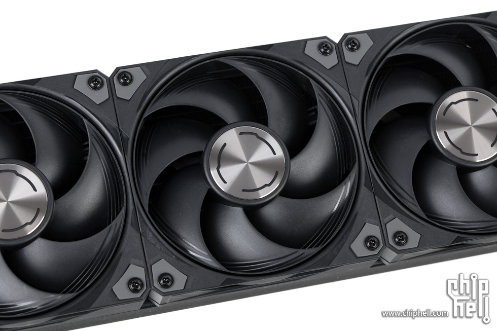

三把12025标准风扇.
与板卡侧风扇相同的连框式扇叶设计并在边缘配有导流纹理.
MSI经典的同心圆配三段线条式的风扇轴心装饰贴.
非手拧螺丝式的设计.特殊情况下可能刚好因这些螺丝高度而提高兼容性.固定孔位旁都配有减震胶垫.

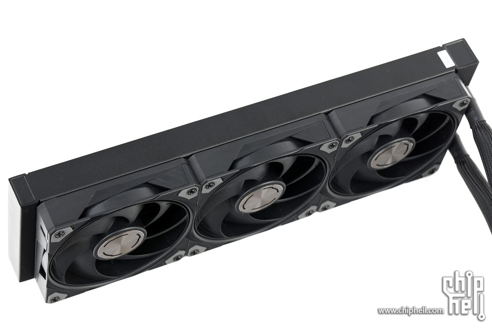

水冷侧面.冷排部分无额外装饰.
风扇外框的造型设计处理与显卡本身外壳相似.
冷排另一面.
常规密度的鳍片和标准的12条水道配置.
冷排与风扇合体后的厚度约54mm.
水管长度约45cm.
显卡长度(不含挡板)约283mm.考虑留给水管弯折的距离大约还需要占5cm.
显卡高度(含挡板)约165mm.
显卡厚度约52mm.

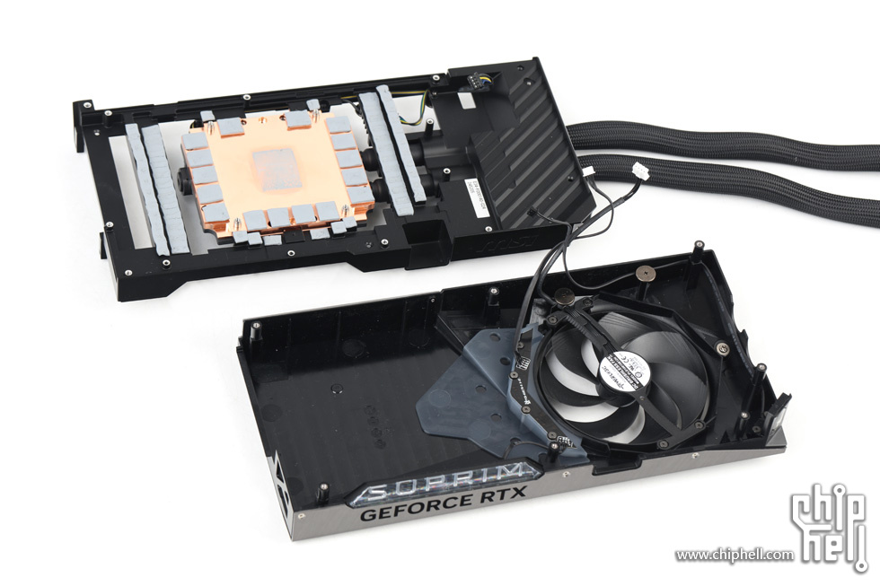

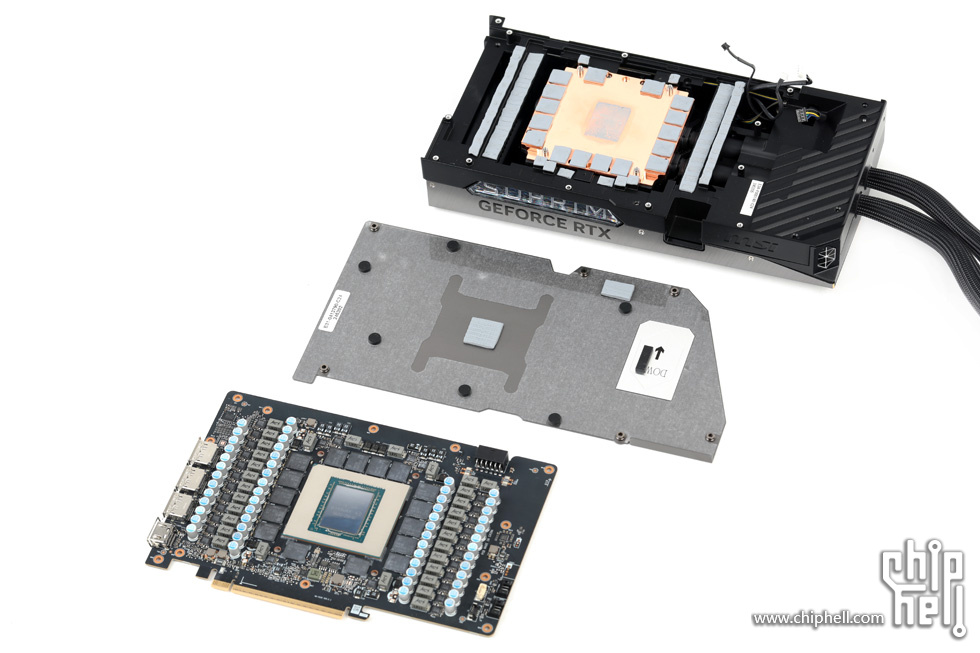

分解.

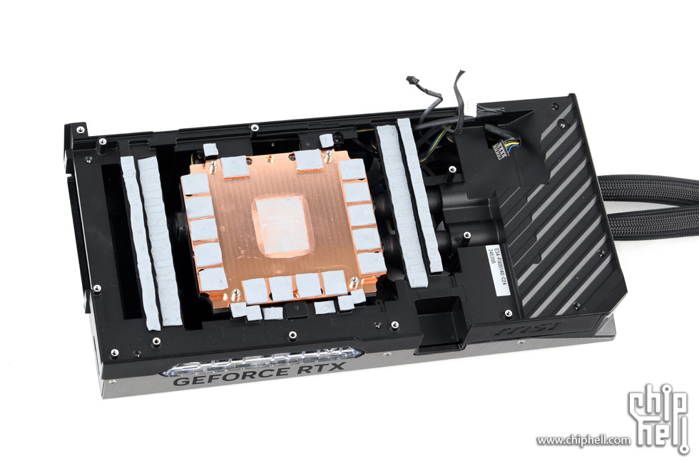

散热模块为覆盖供电模块的一体式的金属中框底座和覆盖GPU与显存的一体式纯铜底座冷头.
覆盖GPU与显存的一体式纯铜底座.
显存位置以阶梯式处理,以减薄与显存之间的间距,提高导热性能.
中框底座搭配导热垫完整覆盖各区域供电电感和MOSFET.
继续分解.

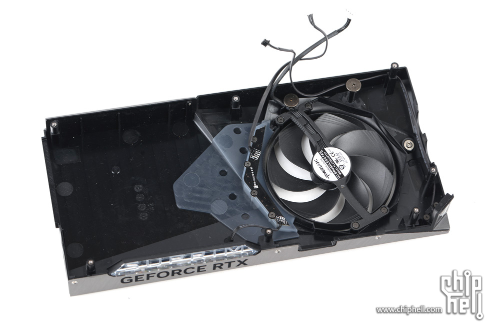

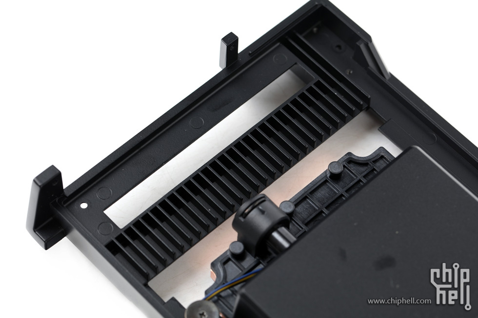

正面外壳内侧.
风扇铭牌.
为减少漏光.风扇边缘实际导光条后部的隐藏面积要比在外面看到的更多.
中框散热支架与冷头.
带外壳的一体式水冷水泵冷头.与底下铜底尺寸相当.
中框上大面积的散热片.

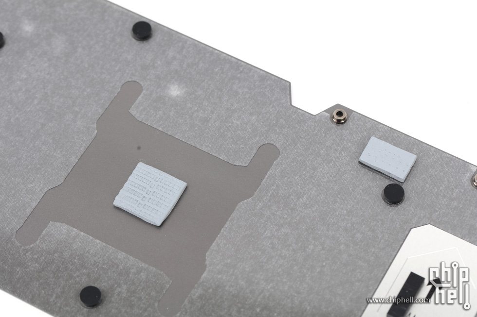

背板内侧.
对应Logo位置处撑有垫片.
板卡正面.

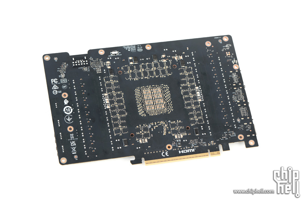

板卡背面.

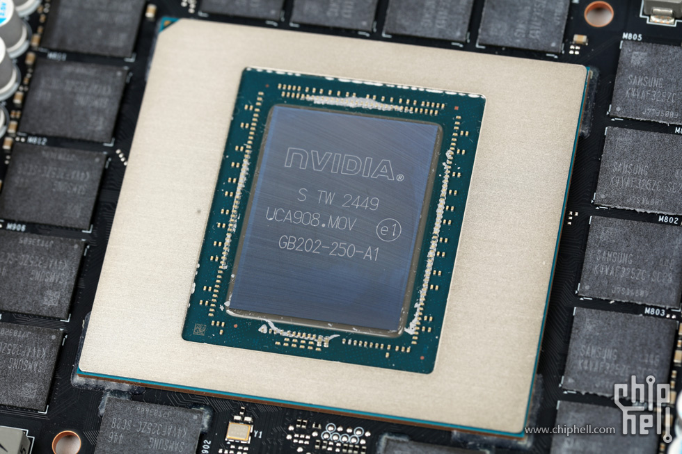

对应GeForce RTX 5090 D的GB202-250 GPU
显存由16片Samsung 16Gb 28Gbps GDDR7颗粒组成32GB 512bit 28Gbps的配置.单面布局.

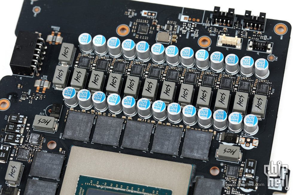

18+7+6相供电.
GPU供电主控MPS MP29816.
每相均搭配一颗MPS MP87993 DrMOS MOSFET.

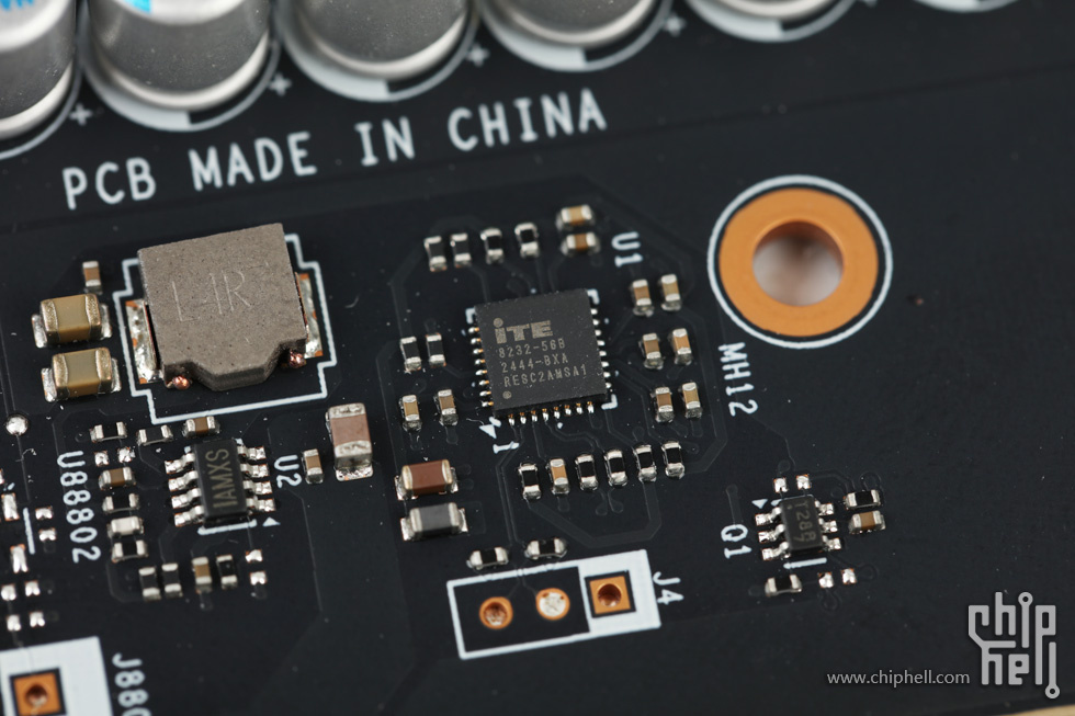

ITE 8232-56B提供灯光控制.
