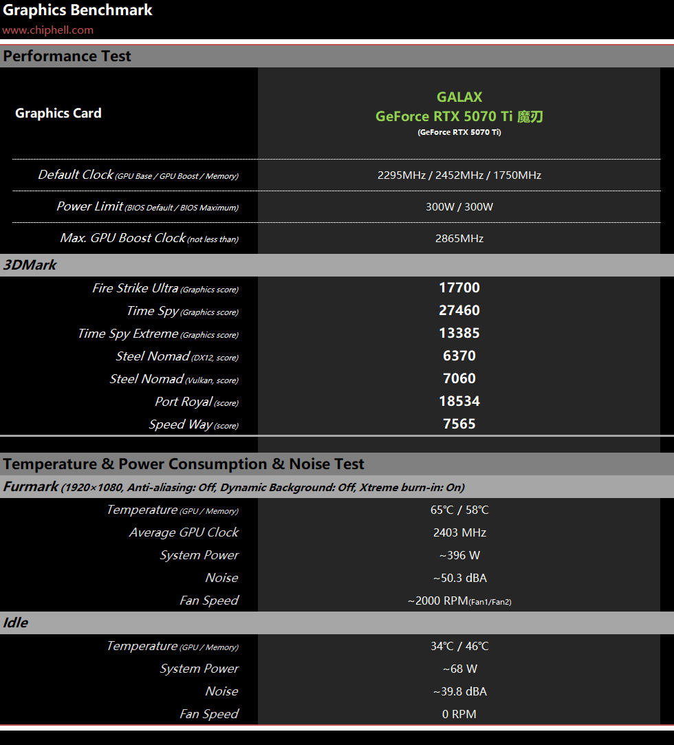

        性能测试基于本站以往显卡评测的项目与流程方式:在封箱环境下进行3DMark性能,待机与Furmark压力测试下的温度,功耗,噪声测试.为节省测试时间以及突出有效信息,3DMark性能部分仅测试Fire Strike Ultra及更高的项目的显卡分数,结果以列表成绩汇总.
        作为GeForce RTX 5070 Ti的首测,且作为采用公版频率与功耗设定的款式,其整体性能可作为RTX 5070 Ti整个品类的基准参考.
在Furmark烤机中,凭借三把92mm风扇以大约2000rpm,测量点位置50.3dBA的噪声达到65℃/58℃的GPU与显存温度控制并保持2403MHz的平均频率.结合其SFF-Ready的尺寸来看,温度,性能和噪声三者之间的关系控制得较为平衡.只是其风扇在高转速下的声调频率较高,并不悦耳

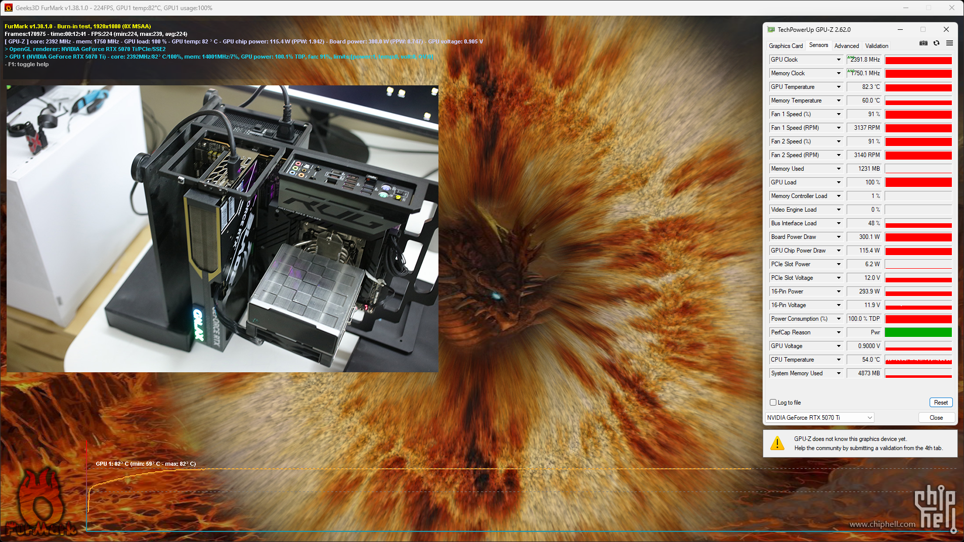

附加测试:不同摆放朝向对散热性能影响的测试.
        在开放式平台下,对比三种摆放姿态下Furmark压力测试时的GPU温度表现.测试在另行搭建的平台下进行.

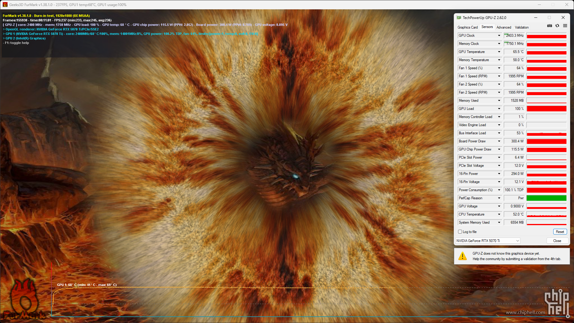

标准横置方向:
GPU约68℃.显存约58℃.风扇转速约1940rpm,平均频率2400MHz
吊装(I/O口朝上)方向:
GPU约82℃, 显存约60℃,风扇转速约3140RPM,平均频率2392MHz.
散热性能严重损失,已不能称得上正常工作.
