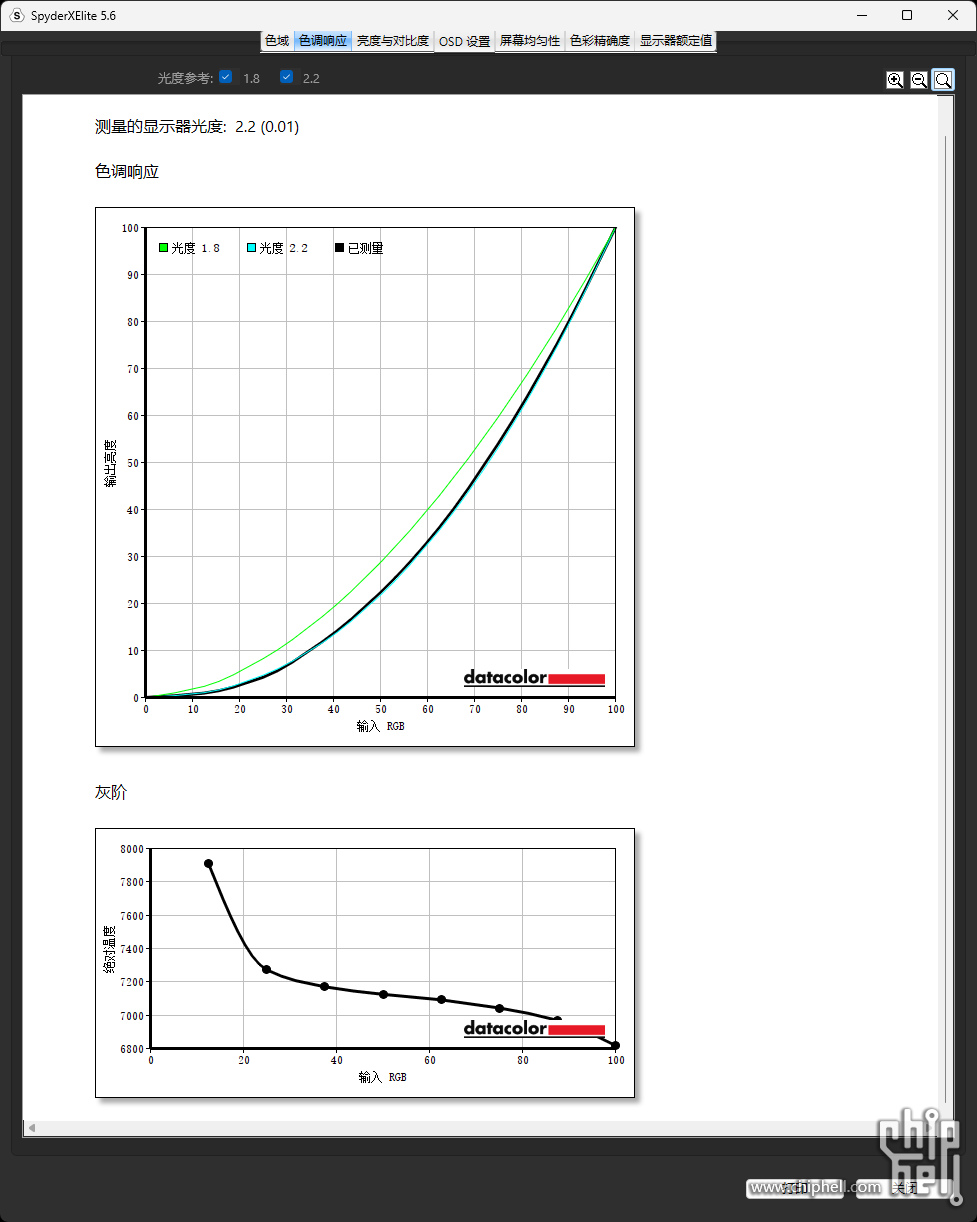

显示器色域最大可提供100%的sRGB,82%的AdobeRGB以及87%的P3.
色调响应方面表现,与标准的2.2曲线存在基本一致;灰阶的表现也比较稳定,在20%-100%的区间没有明显波动.
