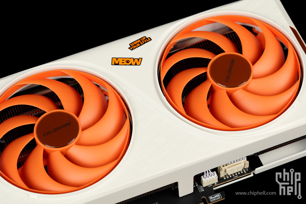

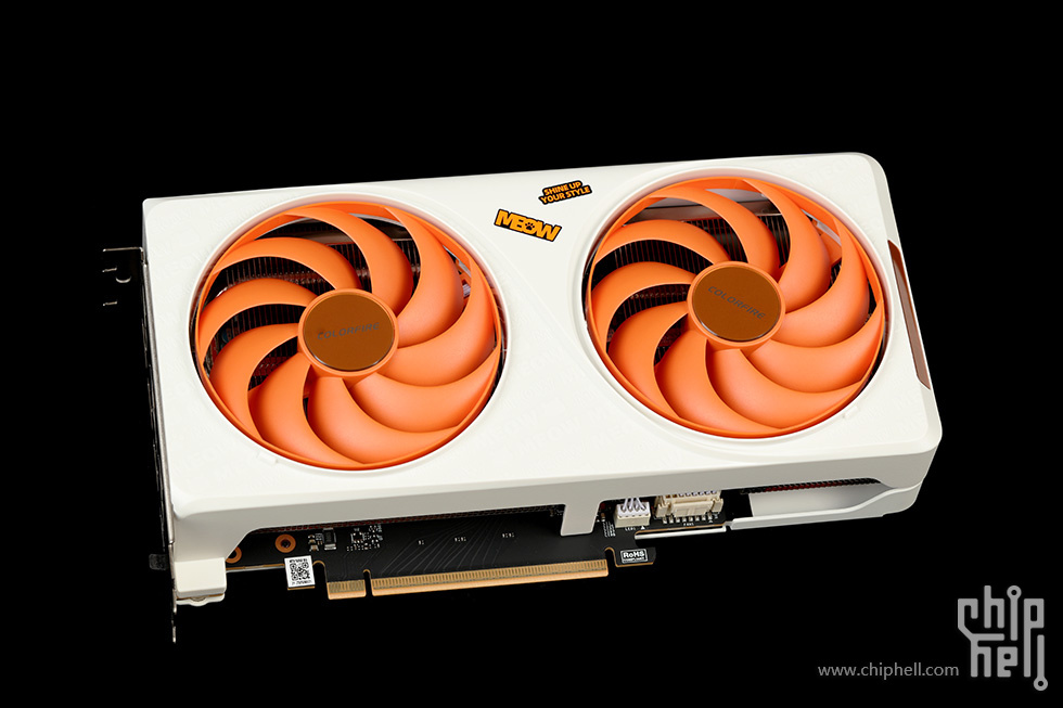

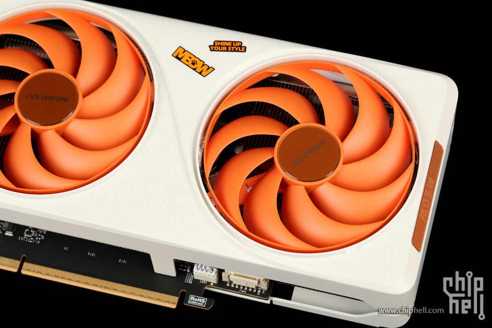

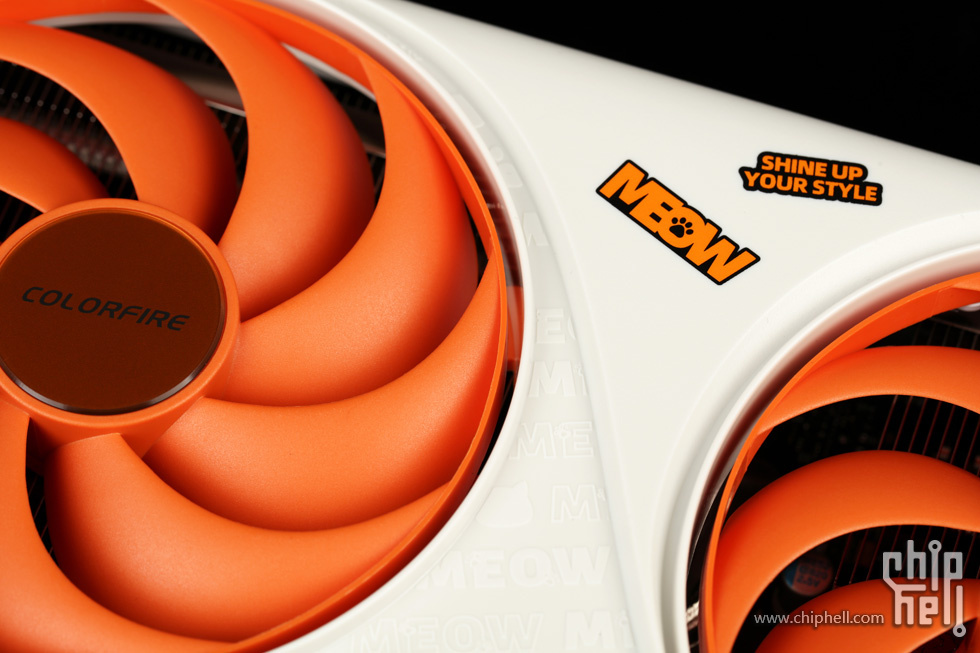

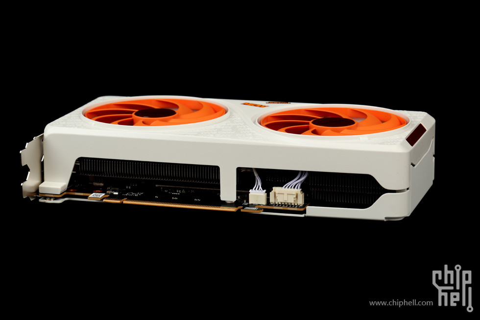

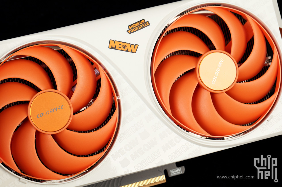

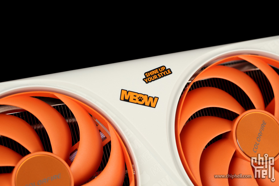

显卡正面.奶白色外壳搭配橙色风扇.大尺寸开放式双风扇散热.

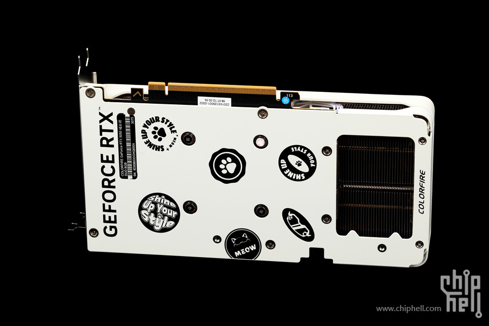

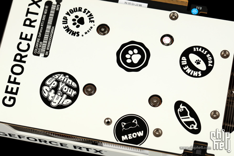

显卡背面.覆盖与正面外壳同色的背板.

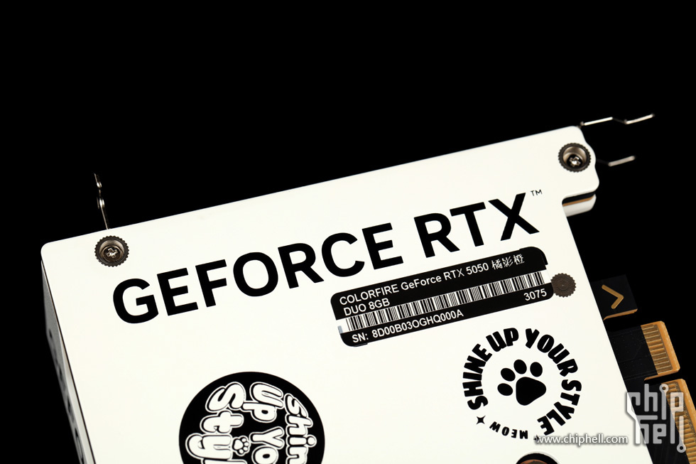

GeForce RTX的标识和序号标签贴靠近并平行于挡板侧.
散热器较小因而未采用背板固定.也留给背板更多美术发挥空间.

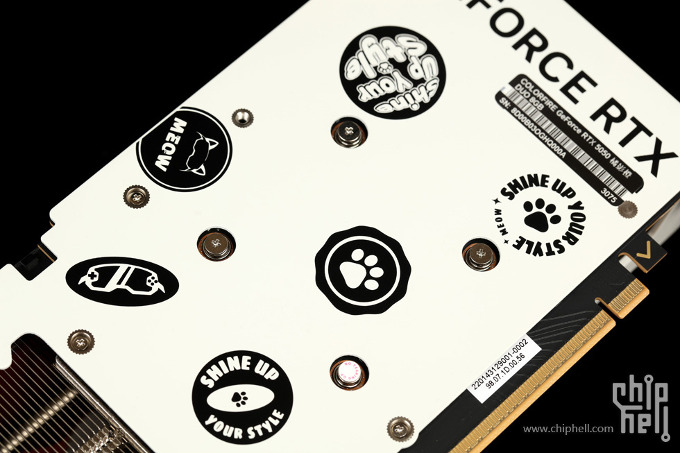

各组Meow品牌主题的印章风格图案填充背板.

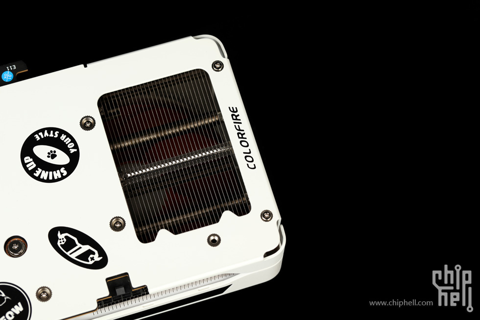

简洁的圆角矩形散热通风区,底部边缘的两处仿猫耳状的凸起再度点题.

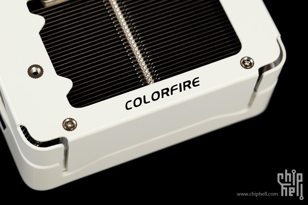

尾部印有COLORFIRE的Logo.

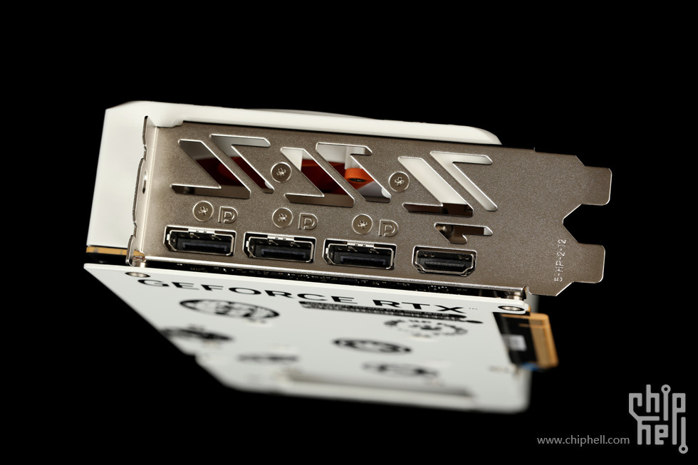

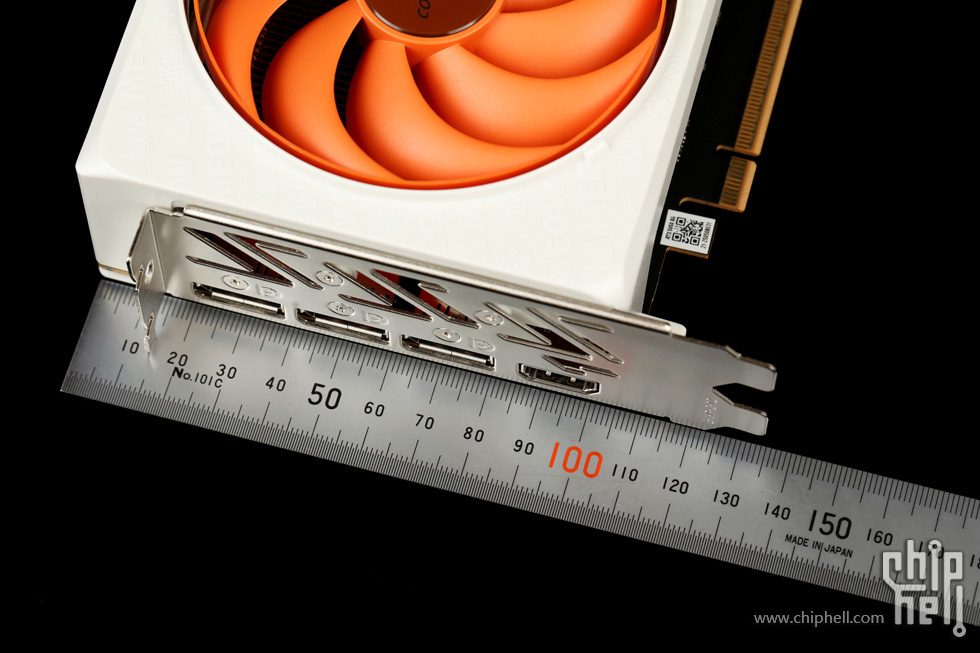

RTX 50系列标配的三个DP2.1b和一个HDMI 2.1b输出接口组合.

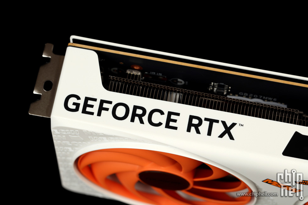

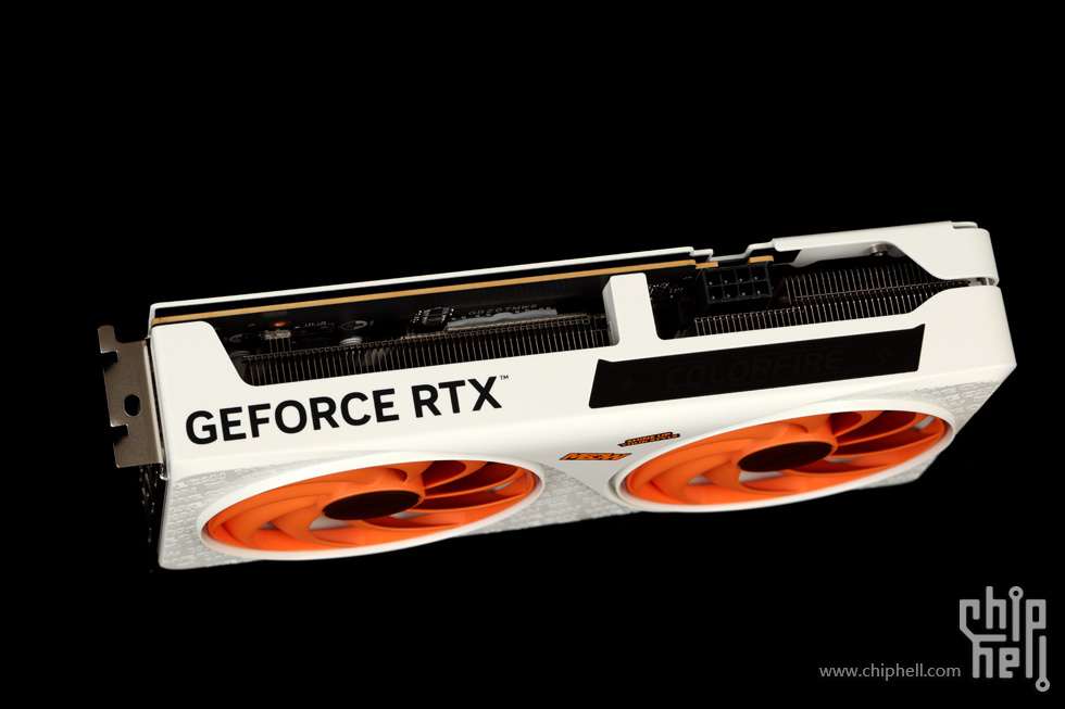

显卡顶部.
前半区以大号的GeForce RTX标识填充.

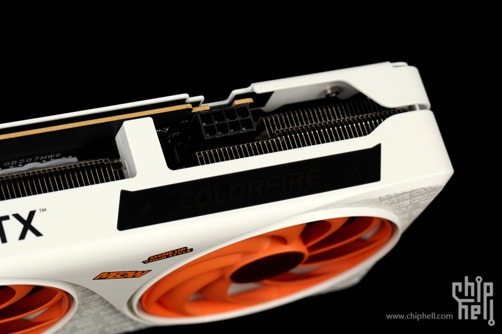

后半区的黑色部分实际为装饰灯板.外框顶部边缘的两组尖角显然有仿猫耳状的意图.
灯板展示的是带边框和简单几何装饰图的COLORFIRE Logo.默认以橘色呼吸效果展示.

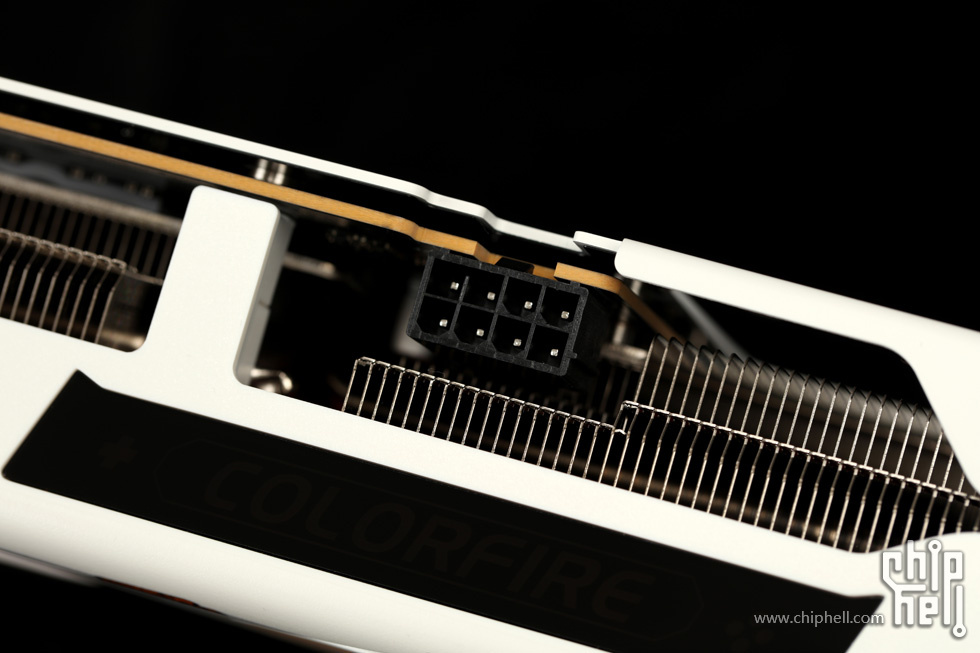

单个传统PCIe 8-pin电源接口.
显卡底部.

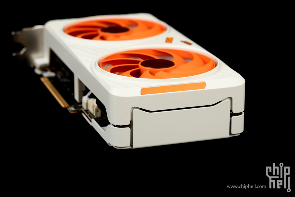

显卡尾部.背板多角度弯折并形成弧形边角.加固结构的同时结合了造型.与上半外壳拼接后的空隙有意形成了类似猫咪脑袋的M字造型.

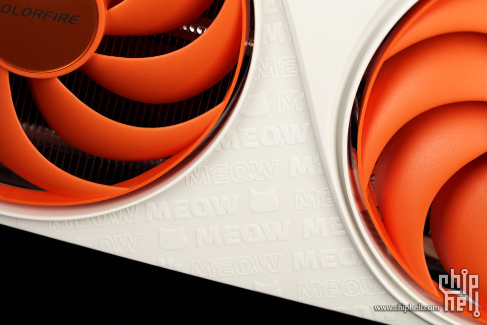

贴纸风格的Meow标志和品牌标语.

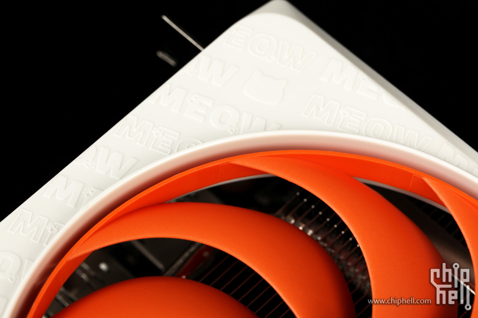

前半区外壳上有三组不同式样Meow标志作为底纹.

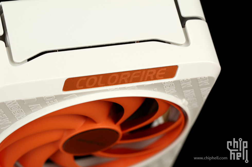

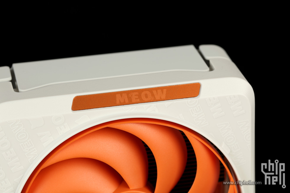

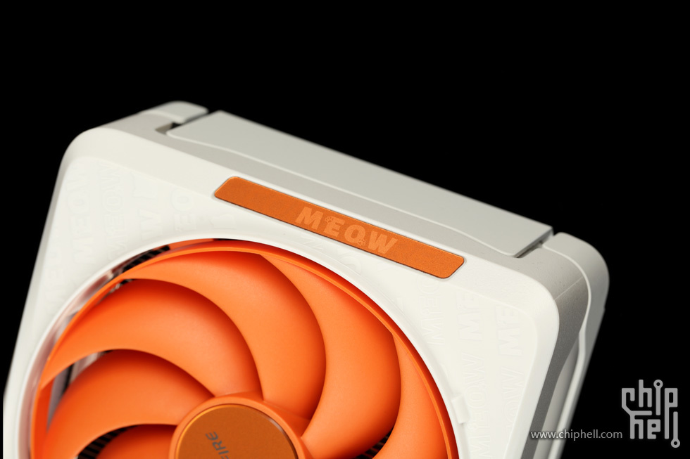

尾部边缘斜面的装饰铭牌.
不同角度观看会切换Meow和COLORFIRE的Logo.

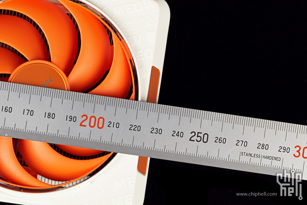

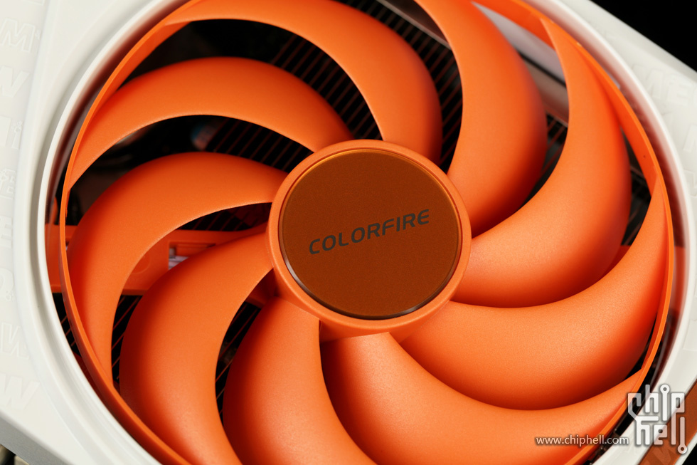

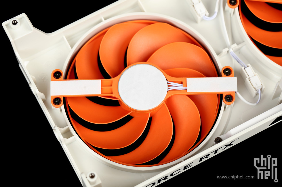

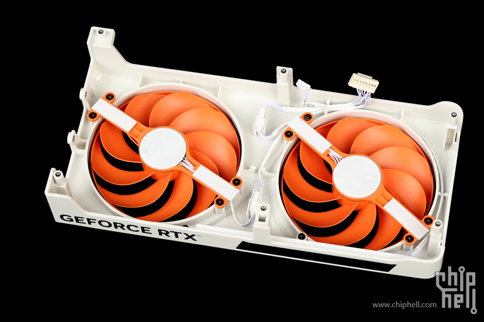

两把相同的九叶风扇.
连框式扇叶.
风扇直径尺寸规格为94mm.

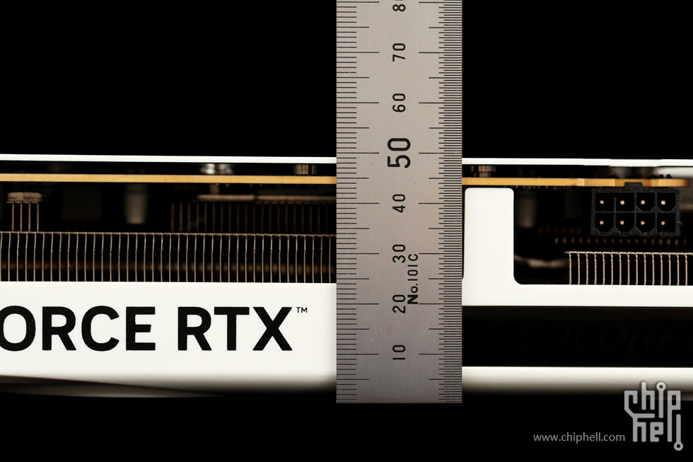

显卡长度(不含挡板)约229mm.
显卡高度(含挡板)约135mm.
显卡厚度约50mm.

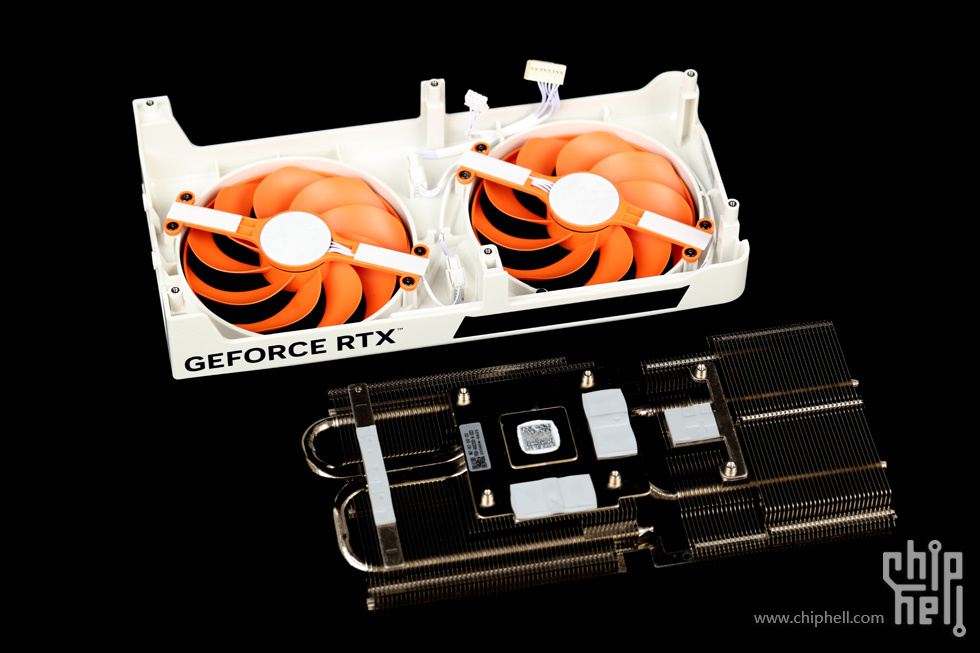

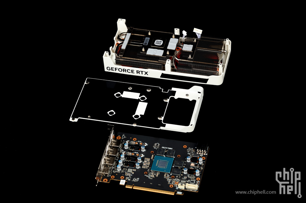

分解.

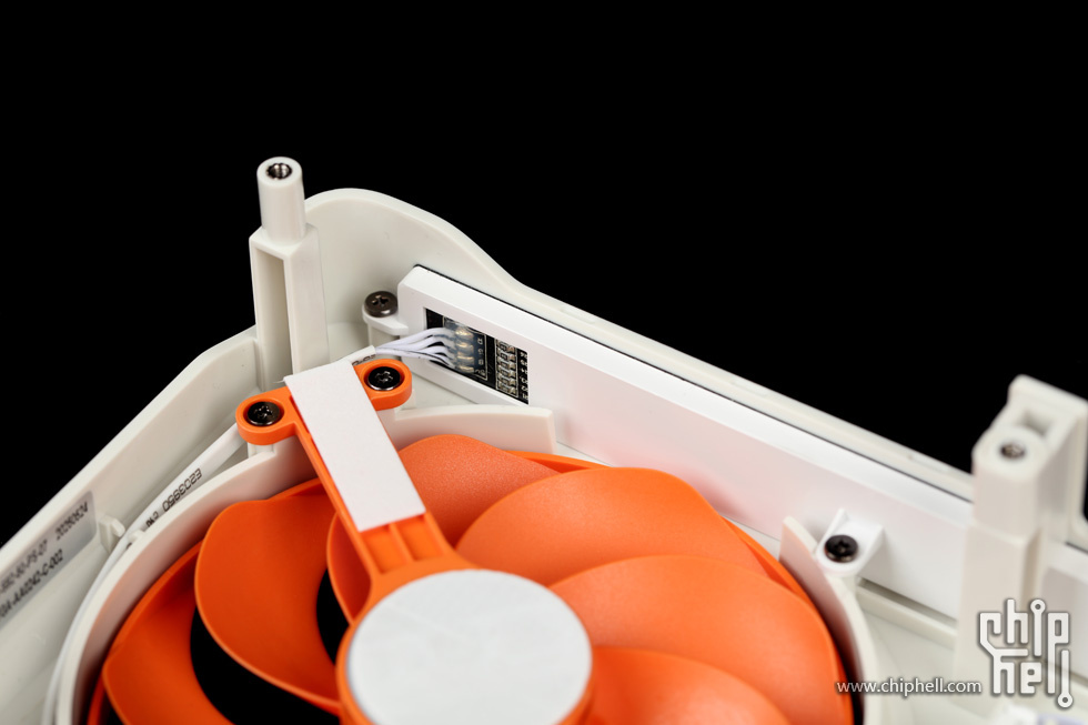

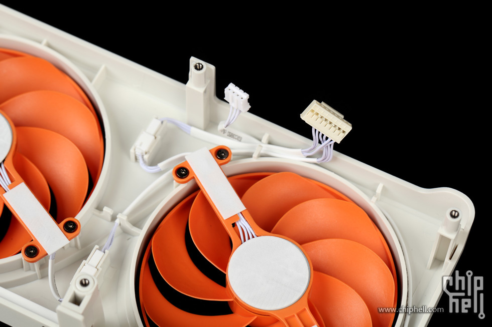

风扇外壳内侧.
内层的风扇支架.
风扇并线后的统一接头.
顶部灯条的排线

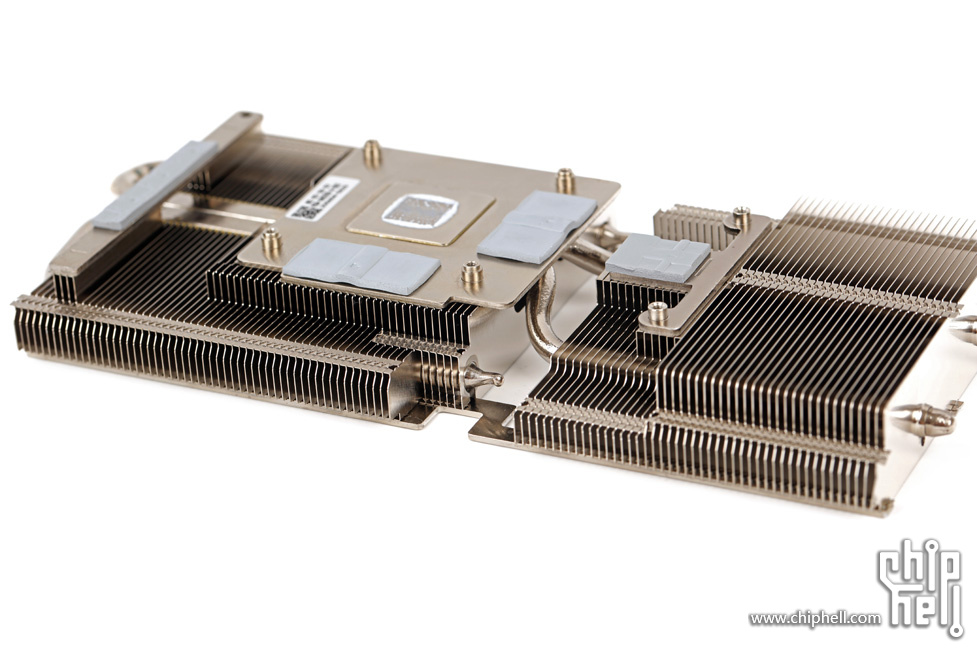

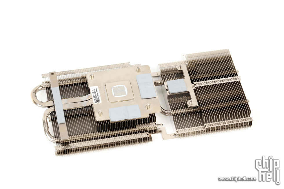

散热片模块正面.
散热模块底面.

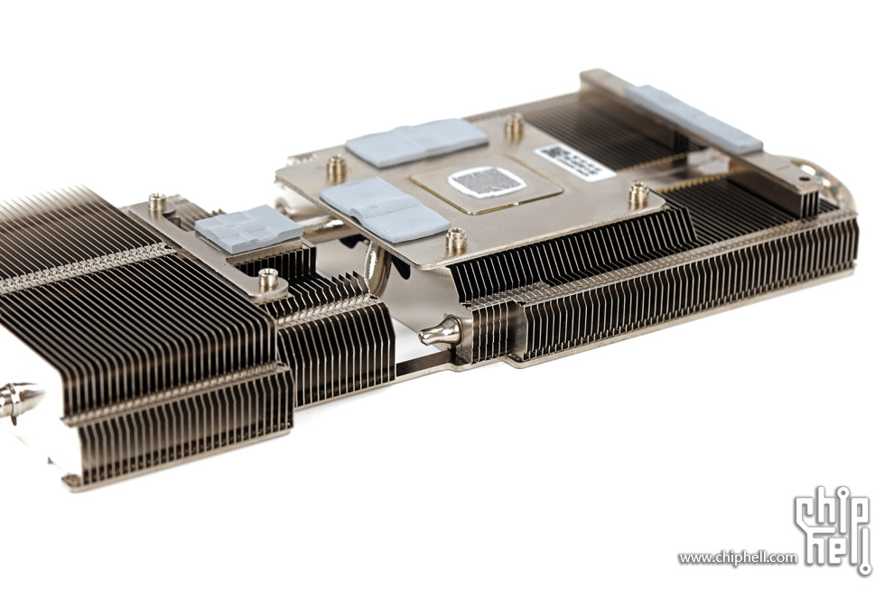

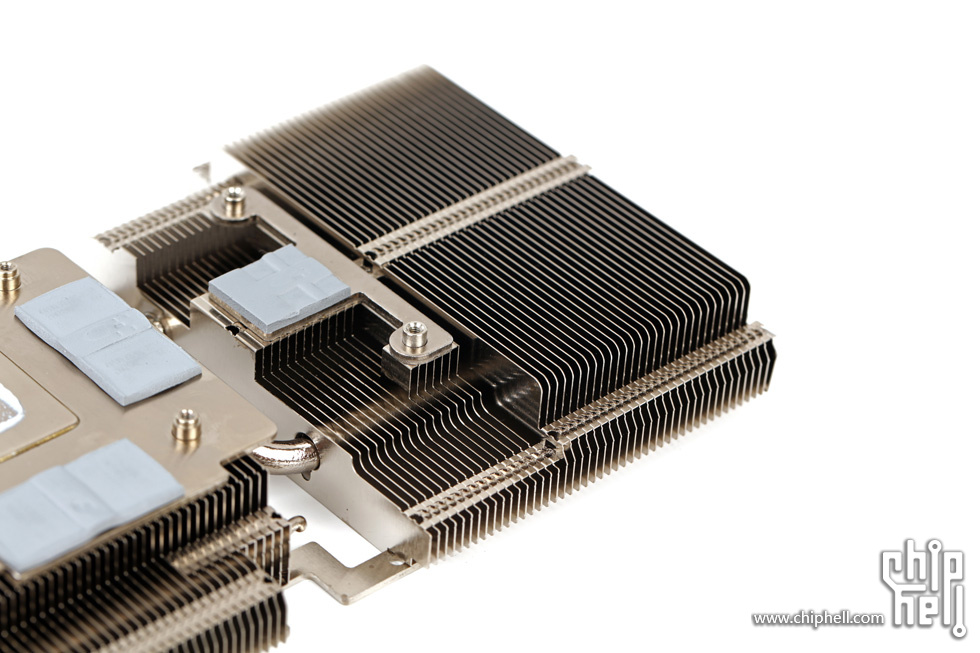

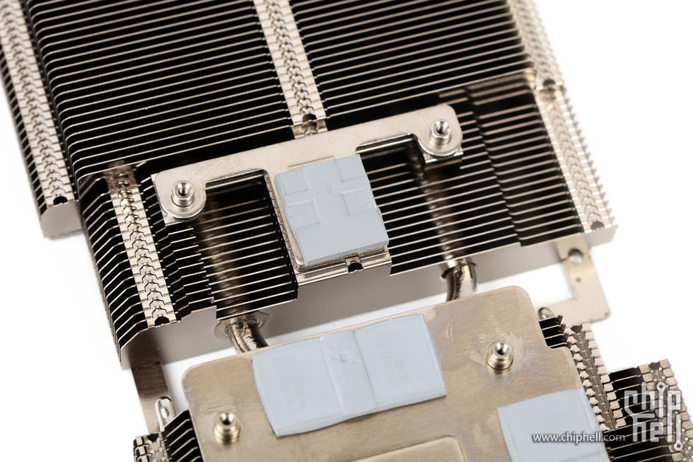

镀镍铝底覆盖GPU核心.显存则由外圈的固定框架搭配导热垫覆盖.底座覆盖位置区域的散热片均配套增高.

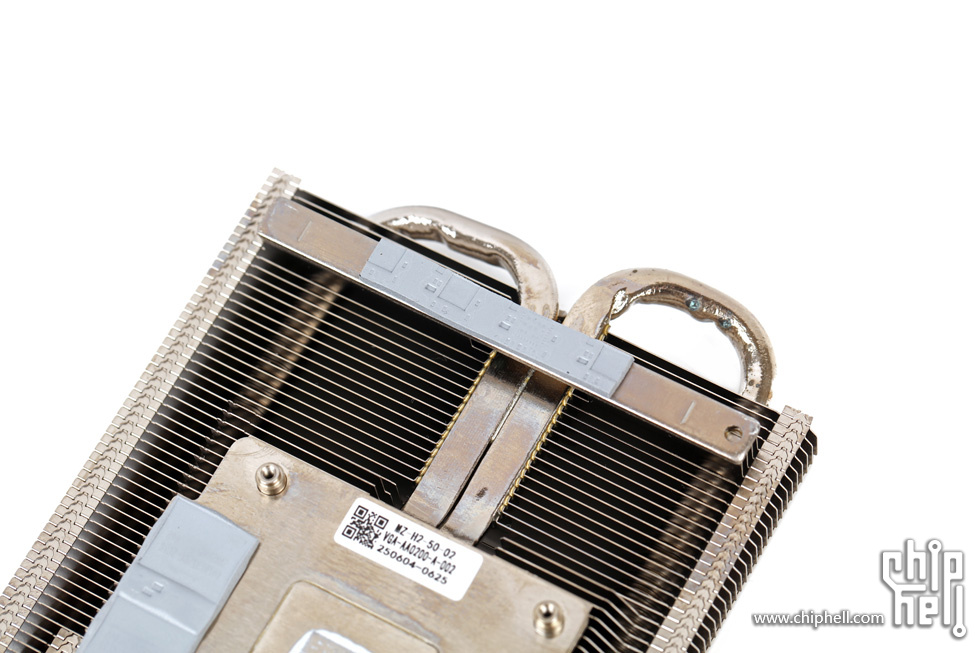

供电MOSFET位置的散热片对应垫高后附加底座板并结合导热垫以覆盖对应器件.

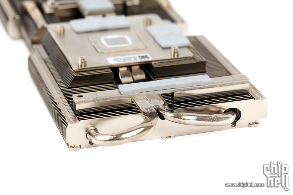

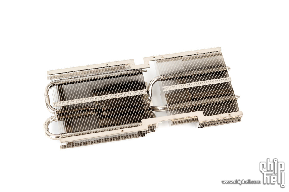

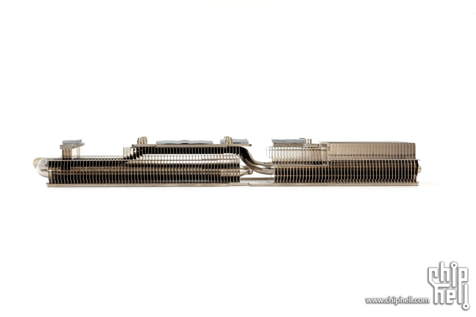

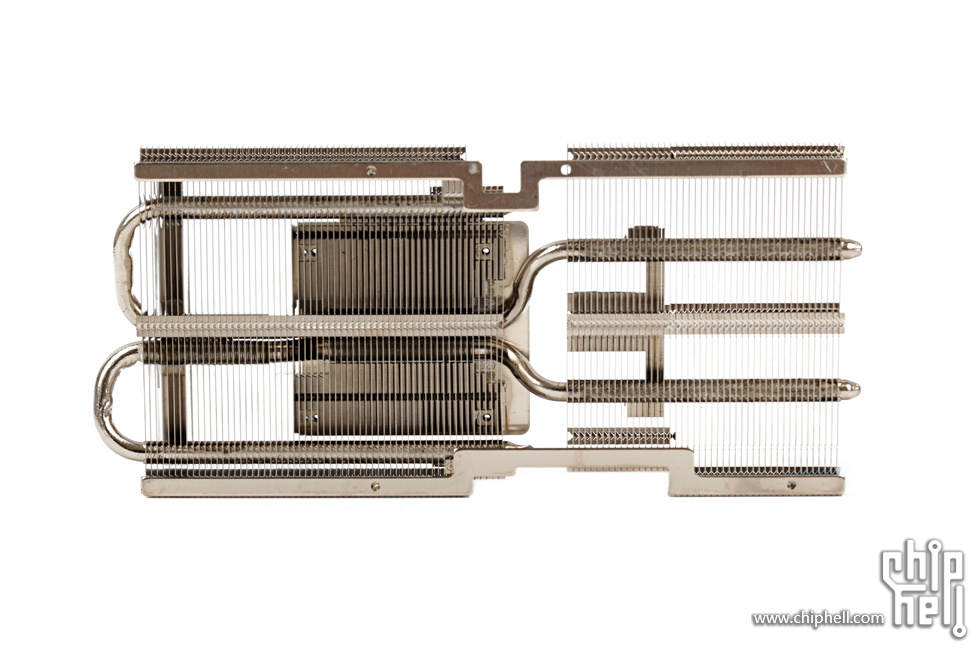

散热器配备两条6mm热管.在底座位置为便于加工选择压扁贴于底面的处理.但均在外侧回穿入近核心段散热片靠两侧和贴近风扇一面的区域.
两条热管在两组散热片中间位置简单弯折后穿入后半段散热片.
针对布局调整对应位置的散热片高度.
两侧散热片边缘均做了切角.
俯视和侧视角度可以更清晰观察整体结构和热管走向.

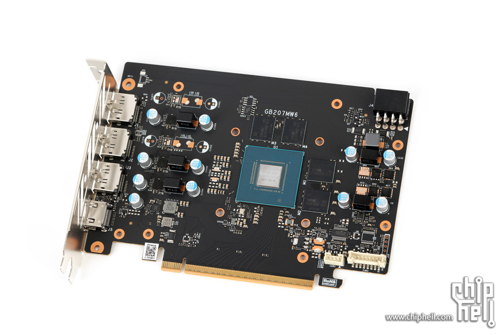

板卡正面.

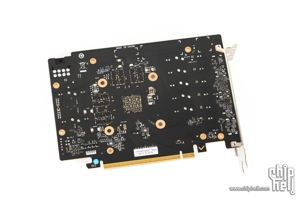

板卡背面.

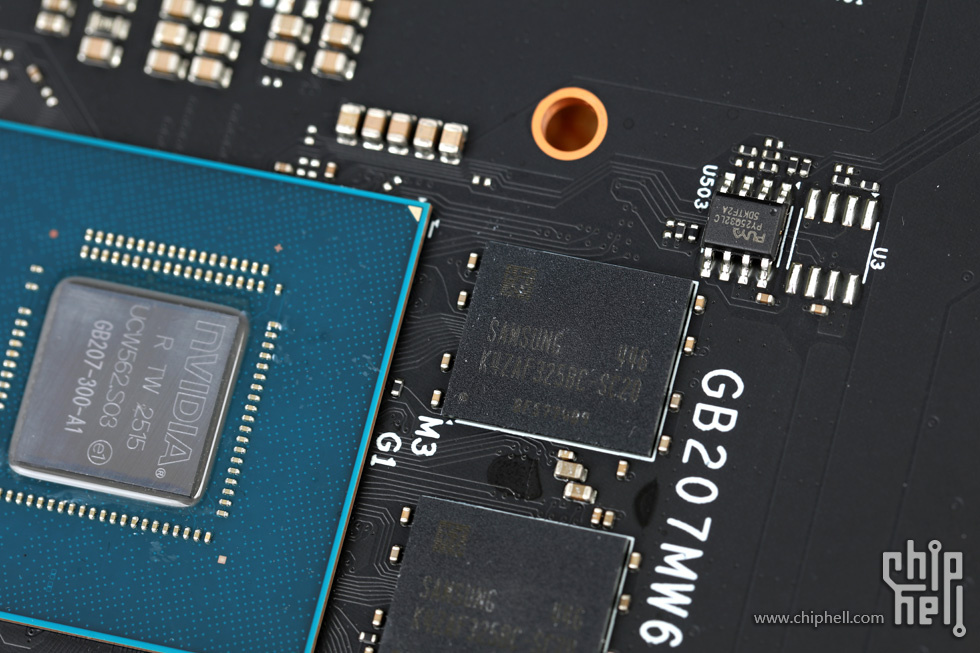

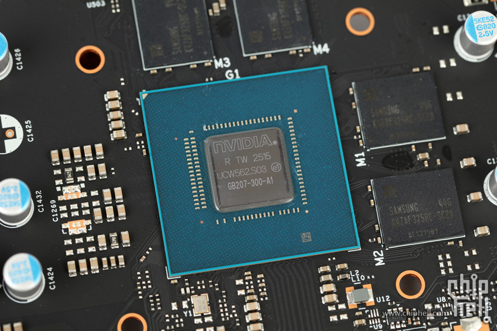

对应GeForce RTX 5050的GB207-300 GPU.
显存由4片Samsung 16Gb 32bit 20Gbps GDDR6颗粒组成8GB 128bit 20Gbps的配置.

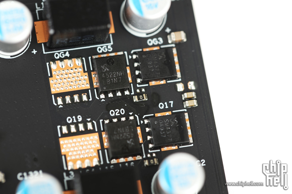

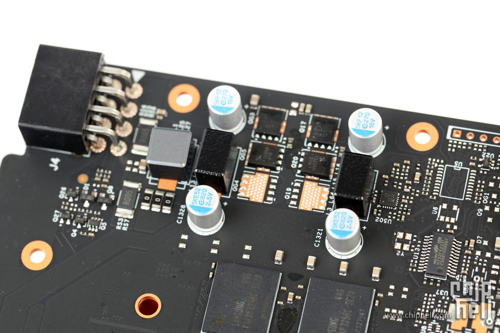

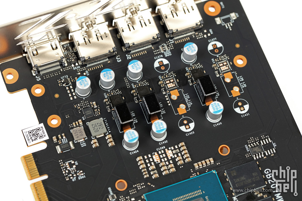

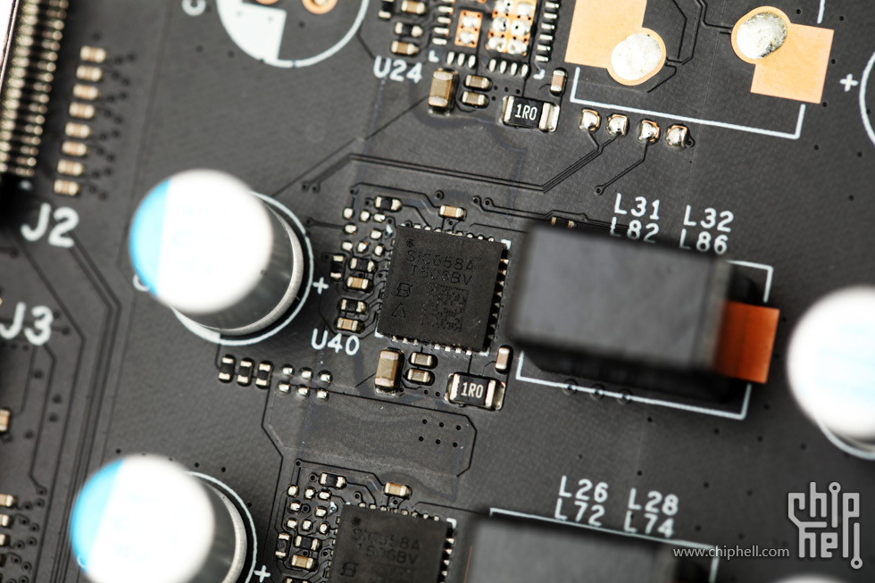

3相GPU供电和2相显存供电.

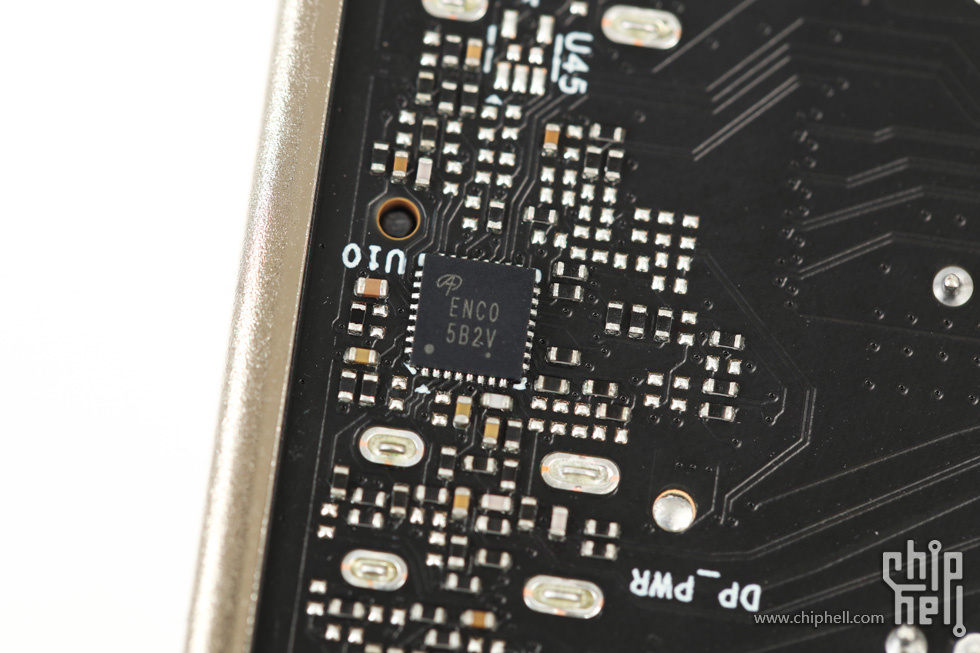

供电主控AOS ENC0(AOZ73004CQI).
GPU供电每相搭配一颗Vishay SiC658A IPS DrMOS MOSFET(50A).
显存供电每相搭配Sinopower SM4377+ SM4522上下桥组合.

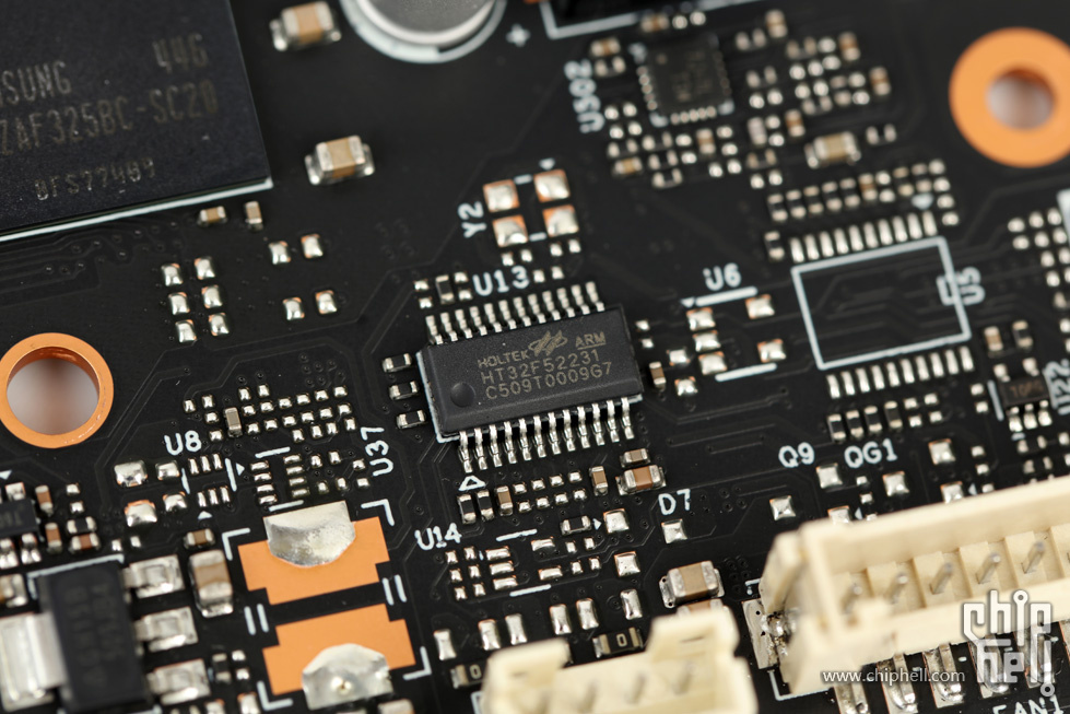

用于灯光控制的Holtek HT32F52231.
