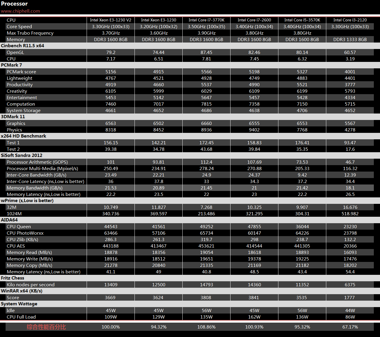

        在常规测试中我们可以看到i7-3770K基本上较上一代i7-2600提升了8%左右的性能表现,而在功耗上可能是因为HD4000集显的关系,待机功耗两款新的K系列都要稍高于其他型号,满载功耗方面i7-3770K和i5-3570K基本持平,均为135W左右.

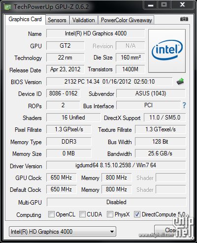

既然这次的集显也得到了升级,那么让我们看看表现如何吧,先是GPU-Z的截图:

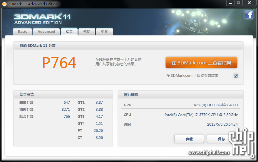

至于集显的性能,除非大家是用来玩N年前的3D游戏,不然跟3D性能真的没有可关联的地方,充其量也就是抢走AMD和NVIDIA的入门级独显而已.
