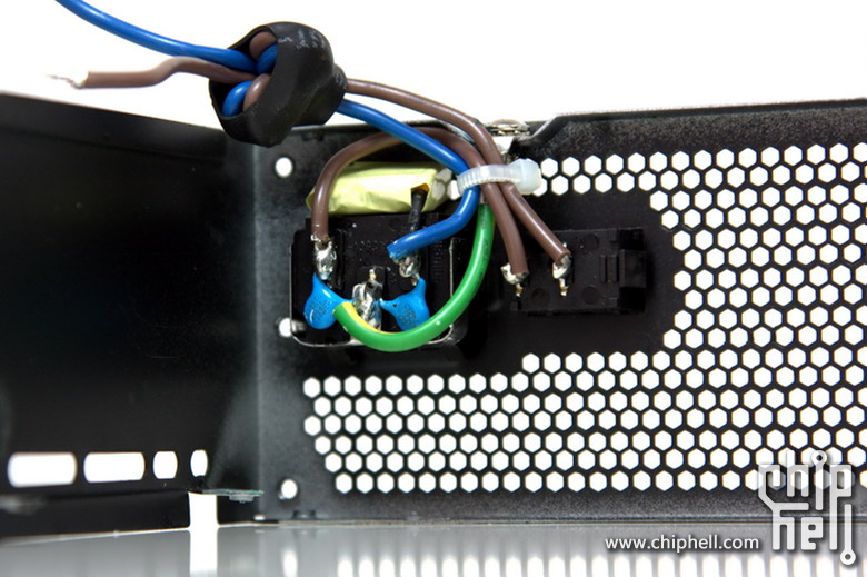

AC电源插座背面,插座、电源开关,火线及零线上套有磁环:

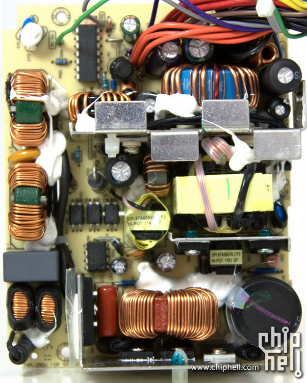

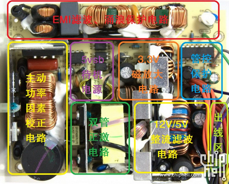

内部元件及线路总览:
各部分电路功能介绍:

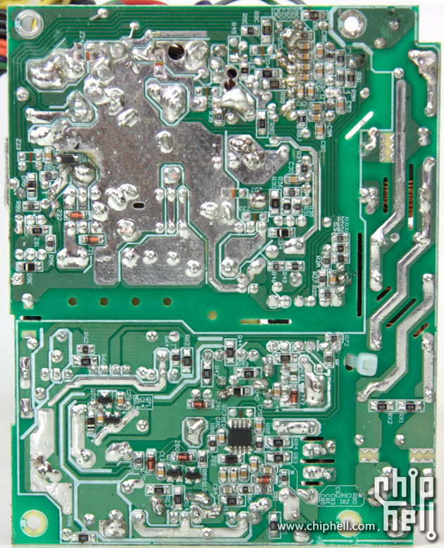

主PCB为单面酚醛树脂板,焊接面使用了较多的贴片元件,部分大电流走线有敷锡增流:
EMI元件一侧:

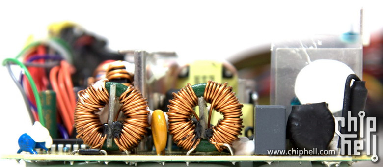

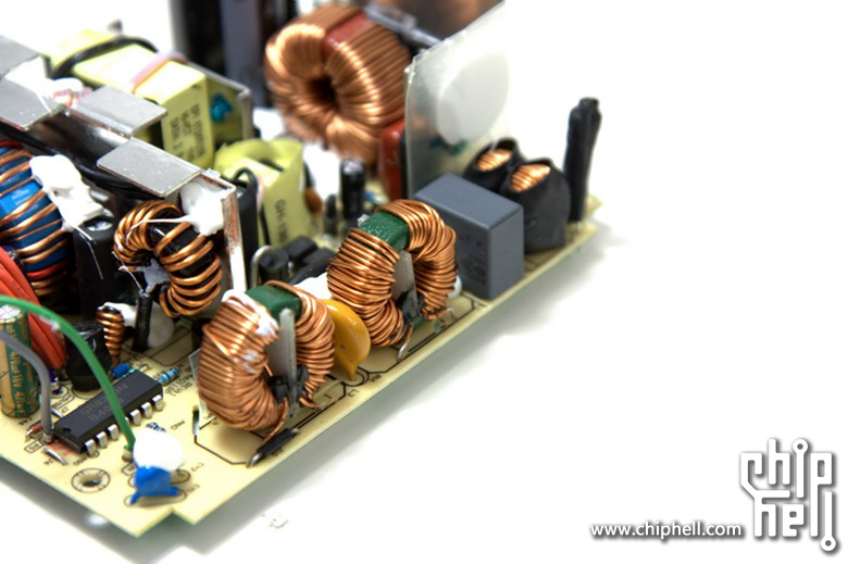

这个小电源居然也有完整的零火线差模EMI电感及两级共模EMI电感:
PFC功率元件所在的散热片:

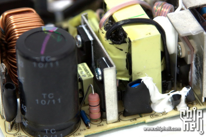

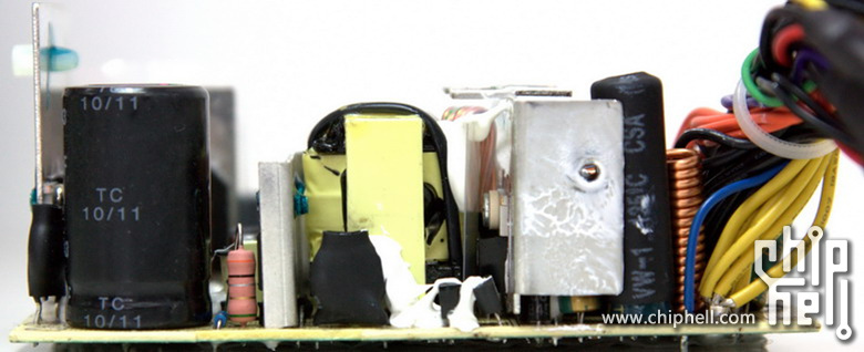

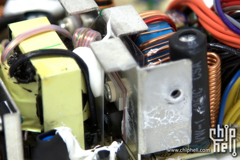

PFC电容、主变及二次侧整流元件散热片:

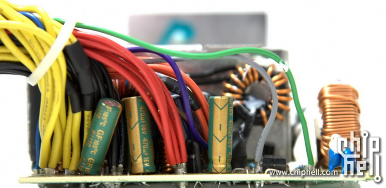

副边低压区的滤波电容、出线区域。线材直焊在PCB上,未看到常见的热缩管包覆处理:

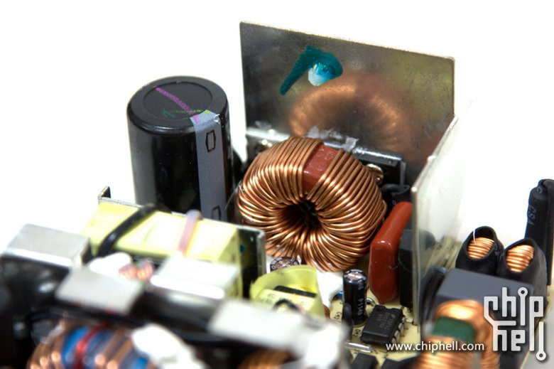

红色涂覆的PFC磁环:

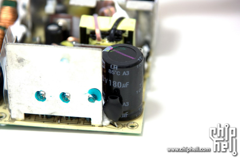

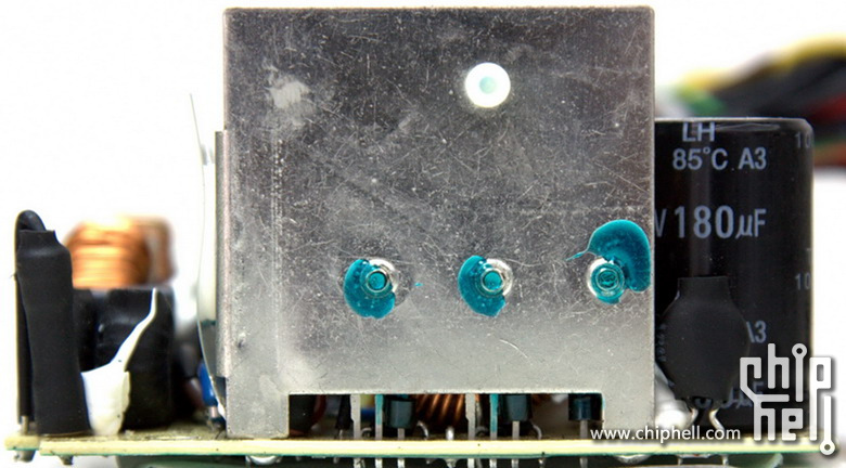

PFC电容容量仅为180uF,表面上看有些偏小,必须通过合理调教PWM电路占空比来最大限度利用PFC电容所储存的电量,以满足保持时间的需要:
ST45SF主拓扑是双管正激结构,采用了12V与5V联合输出,3.3V为磁放大稳压电路:
一次侧PFC+PWM控制IC为Champion的CM6805B,100Khz的同频PFC及PWM,能减小磁性元件体积,提升功率密度,最合适小电源或者适配器使用:
二次侧各路电压均采用了肖特基整流方式,所有整流管安装在同一片散热片上,散热片还能通过与外壳接触辅助散热:

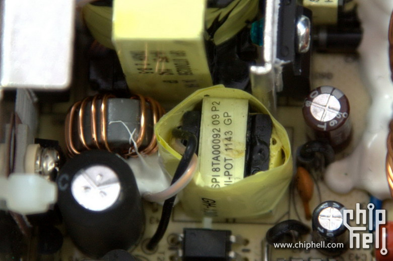

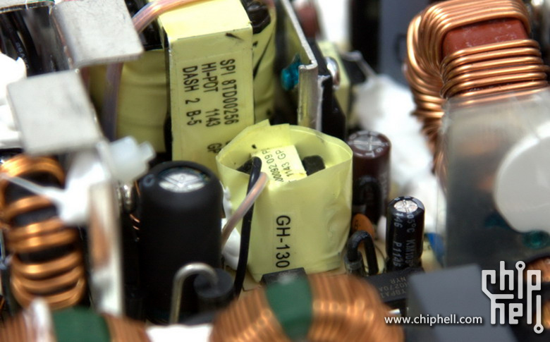

5vsb待机电源的小变压器,控制IC是BH0270:
待机变压器左侧是3.3V电压的磁放大电感:
蓝色磁环电感是12V和5V的磁耦合电感,黑色的则是3.3V的储能电感,另外本机还大量使用了CAPXON的GF系列电解电容作为输出滤波电容:
