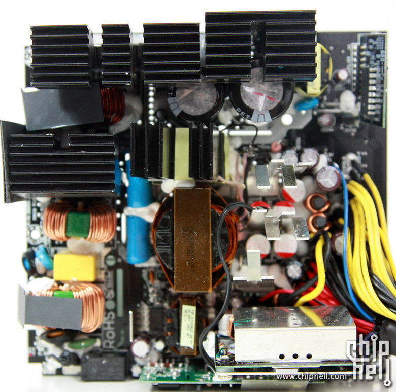

内部电路图,元件面。可以看到高压侧的主要发热元件,包括功率管、电感等有使用大面积的散热片进行散热,属无扇电源常用散热方法之一:

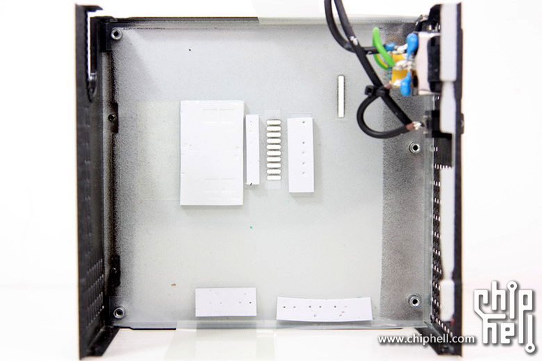

通过在外壳上敷贴导热胶与PCB接触,帮助PCB上的功率元件通过外壳散热:

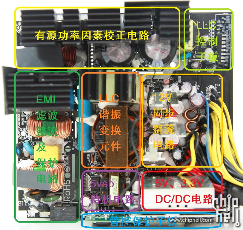

各部分电路功能介绍:

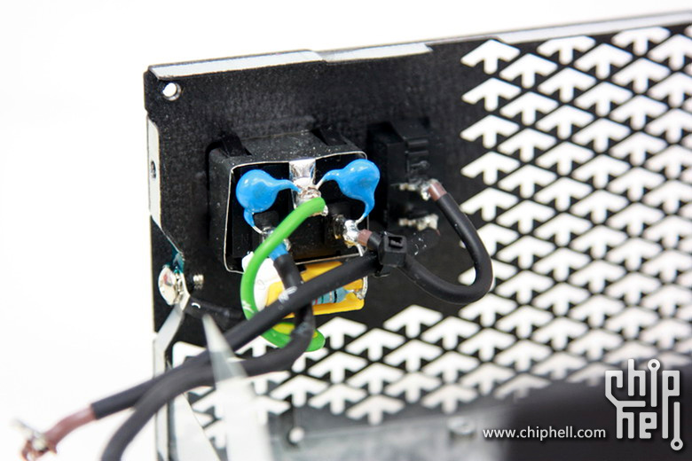

AC电源接口插座背面,插座引脚上就近加焊了两枚Y电容及一枚X电容:

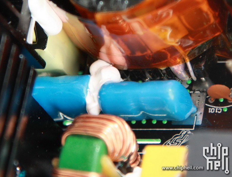

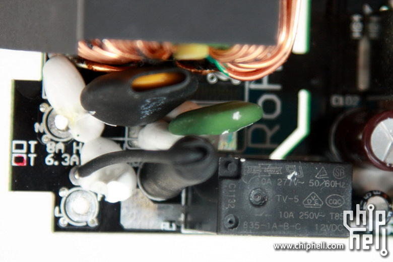

使用了NTC电阻+继电器的防涌浪电流保护措施:
EMI电路中使用了能提升轻载效率的智能X电容电荷泄放IC,PI公司的CAPZERO CAP04DG,该IC能够在电源接入电路时断开泄放电阻,在电源脱离电路后自动连接泄放电阻,迅速泄放X电容上的电荷至安全水平:

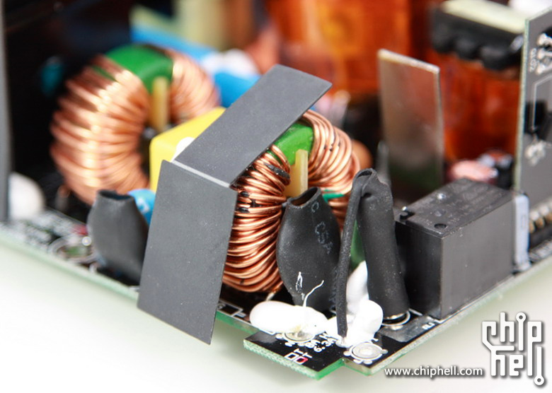

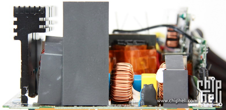

EMI扼流圈、PFC磁环等靠近机壳的元件贴装了绝缘胶片以防止与金属外壳爬电:

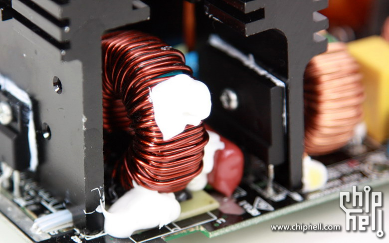

PFC电路的铁硅铝磁环电感,绕制工艺水平较高,大直径磁环、粗线径耐高温漆包线,绕线间距均一,属于大幅度降额使用,能降低重载时的发热,应对全被动散热条件;右侧的是25A600V整流桥元件及其所在的散热片:

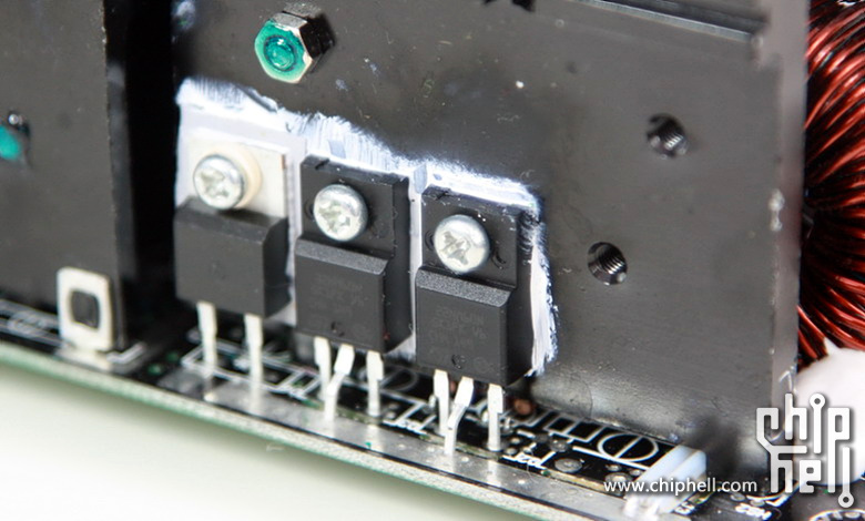

PFC功率MOS管及升压二极管被安置在同一片高6CM的散热片上,PFC MOS管为ST品牌的STF22NM60ND,绝缘TO-220封装两枚并联,功率余量非常大;PFC升压二极管为一枚CREE的C3D04060三代高压碳化硅肖特基元件,4A 600V规格,也留有一定的电流余量:

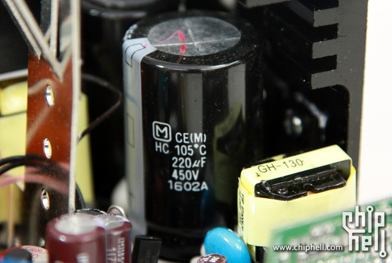

PFC高压电解电容为松下HC系列的型号,220uF/450V,耐温特性为105摄氏度下2000小时,两枚并联使用,PFC电压设置较高,依靠高压储能满足保持时间的需要,相信能使AU-400FLD的12V纹波保持在一个较好的水平:

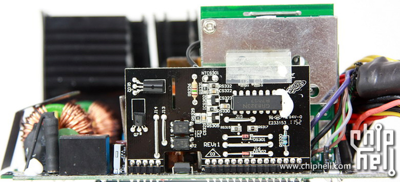

PFC电路控制IC是英飞凌ICE2PCS02,单独布置在一块子PCB上:

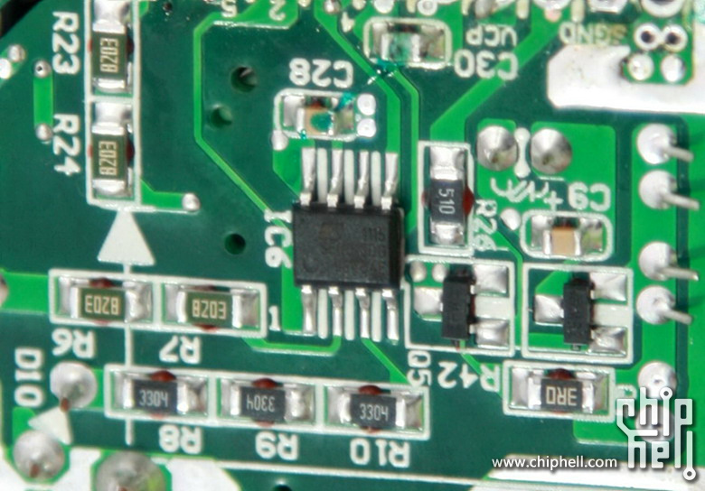

在PFC电路上,AU-400FLD还应用了一颗PI公司的SenZero SEN203DG芯片进行待机提效,该IC能在电源未启动将PFC电路的高压检测电阻断开,降低待机时这些电阻的损耗,使电源能通过要求更为严格的待机功耗测试:

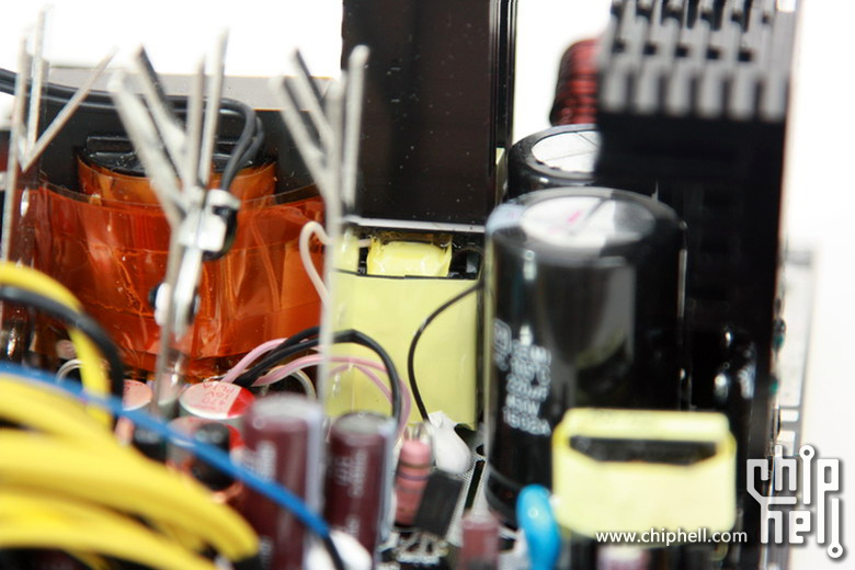

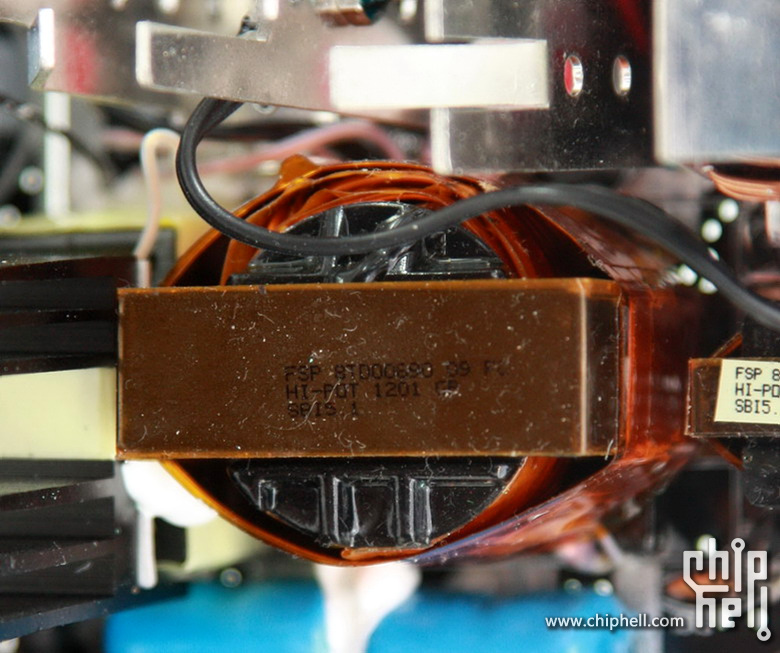

LLC谐振网络元件,AU-400FLD并没有使用磁集成的LLC变压器,而是用大的EC磁芯变压器+小LP磁芯谐振电感+双谐振电容的改进型分立LLC形式。大体积变压器本身具有较大的表面积能依靠向空气对流、传导等形式散热:
谐振电容,金属化聚丙烯薄膜电容,两枚串联,属LLC拓扑的衍生形式:

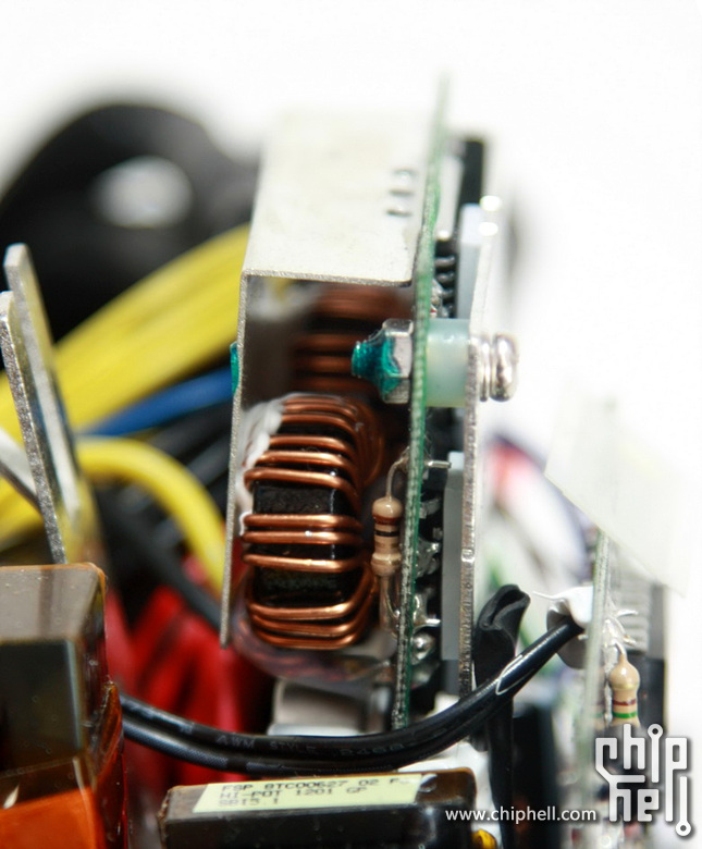

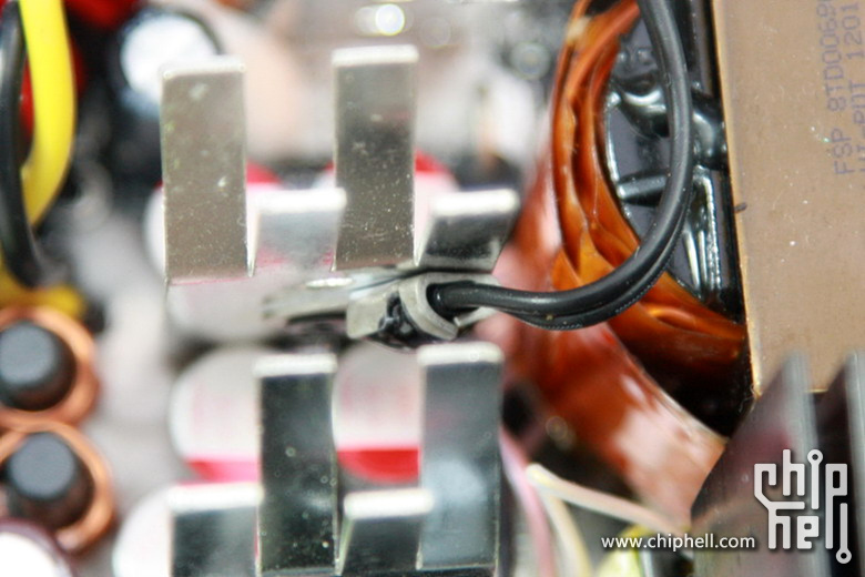

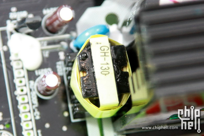

但在初级RMS电流同样大的谐振电感上,表面积较小,全汉在设计上为这颗谐振电感贴装了散热片辅助散热。另外,从谐振电感上的辅助绕组也能看到,AU-400FLD采用了检测谐振电感电流的形式进行过流保护:

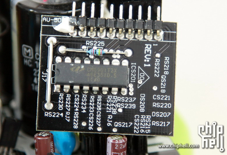

LLC控制IC是Champion 的CM6901T,电压型LLC谐振控制器,附带同步整流控制功能,被布置在二次侧的一张子板上:

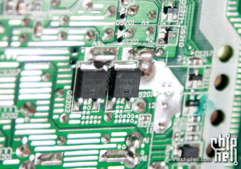

AU-400FLD使用了两组、每组两枚英飞凌Optimos3代器件IPD036N04LS,TO-252表面焊接封装,布置于主PCB背侧:
同步整流MOS管漏极、源极等大电流覆铜还在元件面嵌焊了Y型的金属片进行散热,另外也通过导热贴向电源底壳散热。我们可以看到,越来越多的电源应用了类似的同步整流管封装及散热解决方案:

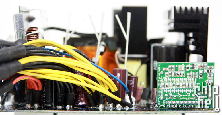

12V主电路输出侧运用了CLC π型滤波阵容,第一级滤波电容为5枚CAPXON 470uF/16V固态电容,一路送去DC2DC子板产生5V和3.3V两路低压,另外还通过2枚扼流圈分为2路12V,分别提供2路12V主输出。两路主12V输出最后再经过2枚日化KZE系列2200uF/16V电解作第二级滤波;另外,2路主12V输出还利用各自CLC滤波电路中的扼流圈DCR电阻来进行过流检测:
5V和3.3V的DC2DC被布置在一张单独的子板上,子板通过一组跳线从12V主输出取得输入电压:

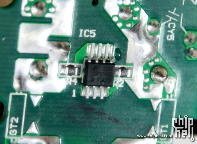

DCDC电路的控制IC是APW7159,提供了两路交互式BUCK控制功能;5V和3.3V电路的MOS,上下管均使用了一枚IR公司的IRLR8725,TO-252封装。受整机散热容量的限制,两路DC2DC低压的额定输出电流设为20A;另外由于DC2DC子板同时通过覆铜与插针焊接在主PCB上,拆解困难,难以统计其输入输出电容情况,但管中窥豹仍能知道用的是铝固态电容:

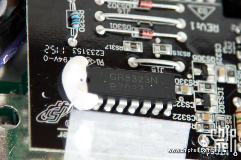

管控及保护IC是GR8323,提供了2路12V及5V、3.3V的过流保护、其他保护及电源管控功能。另外也通过NTC热敏电阻检测同步整流管Y型散热片的温度,实现过热保护:
