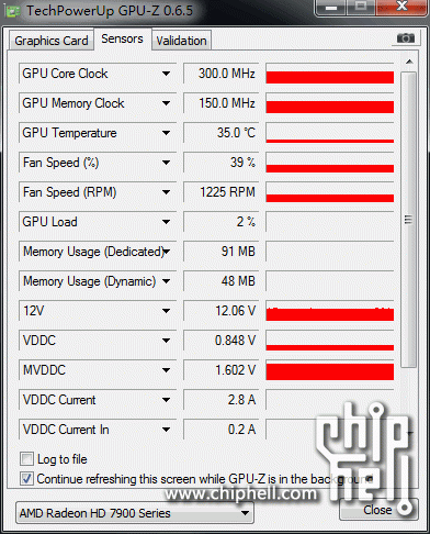

待机下两颗GPU的发热保持一致,为35℃,风扇转速为1225RPM.

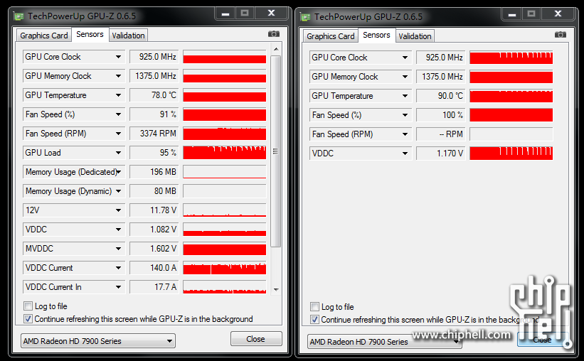

GPU满载下我们可以看到当温度达到一定上线后,AMD的新BIOS开始发挥了作用,首先是无论925MHz还是1000MHz的BIOS,跑FurMark时核心频率都被控制在925MHz,而当温度达到一定上限后,两颗GPU开始出现间隔性低负载调整,说穿了,也就是AMD对付FurMark测试显卡满载的手段罢了.此时核心温度一个是78℃,另一个是90℃,风扇转速达到了3374RPM,注意此时的风扇转速百分比达到了91和100%,PowerColor为撒老舍不得用转速高点的风扇呢,虽然用户未必用得到那么高的转速,但至少能给自己的显卡在苛刻环境下留了一条活路啊...
