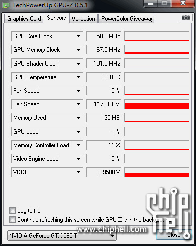

首先是散热效能的测试,测试环境室温14℃,待机时双风扇转速为1170 RPM,GPU温度为22℃,妥妥的.

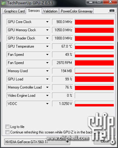

到了GPU满载测试,走性价比和外观路线的散热器就暴露出本质了,满载67℃,风扇转速接近3000 RPM,大家可以再去看看MSI测试时的温度表现来做个对比.此外,VDDC电压显示该卡核心电压满载运行在1.0250v,这要比MSI的1.0120v高出不少,可频率才提升了20MHz.
