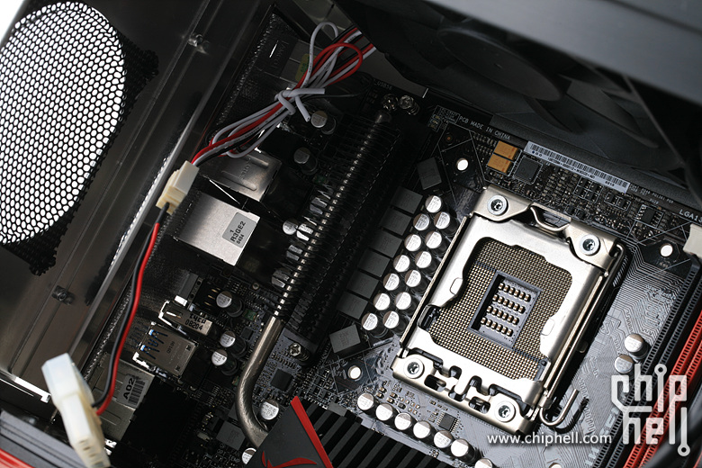

装机部分大家可以看到我没有安装CPU散热器,这是因为机箱顶部的12cm风扇和CPU散热器之间的空间实在是小到无法再小,只要是大型散热器,不管是卧式还是塔式都很难避免不兼容的窘境.如果说拆除顶部12cm风扇位改装单独的防尘罩,那么也只能利用尾部8cm风扇来提供整机的出风,牺牲静音采用高转速8cm风扇又变成了无法避免的事实,唯一可行的解决方式是使用类似H50/H70那样的简易一体式水冷CPU散热器,但要是这样的话A04作为小塔箱的优势有从何而来呢?此外如大家所看到的那样,A04基本上不支持背部走线,CPU的辅助4/8pin供电也要跟着悲剧.
CPU几乎和顶部的12cm风扇处于同一平行线上了.
