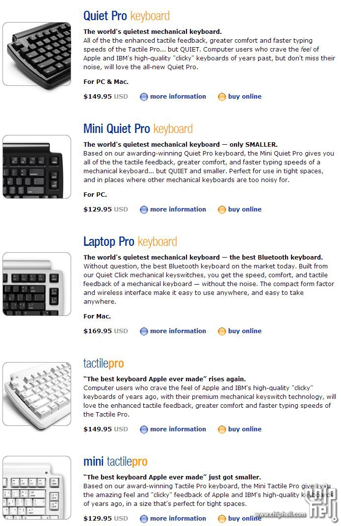

        目前Matias旗下使用Alps轴的共有以下5种产品,其中有For PC也有For Mac的,我先简单来给大家区分一下:
  • Tactile Pro: 被誉为"The best keyboard Apple ever made"的经典产品系列,如果想只通过一款产品来了解Matias这个品牌的文化,那么非这个系列的产品莫属了;
  • Mini Tactile Pro: 没有了小键盘区域的Tactile Pro版;
  • Quiet Pro: 被誉为"The world's quietest mechanical keyboard"的产品,更多信息就看今天的评测吧.
  • Mini Quiet Pro: 没有了小键盘区域的Quiet Pro版;
  • Laptop Pro: 可以视为Mini Quiet Pro的蓝牙无限版,但是,只有Mac版没PC版.
