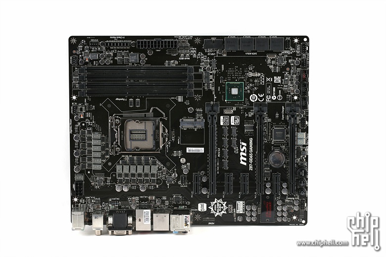

产品解析

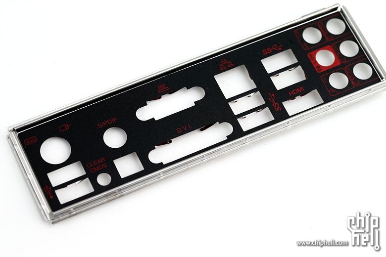

红黑风格化的I/O挡板不错.

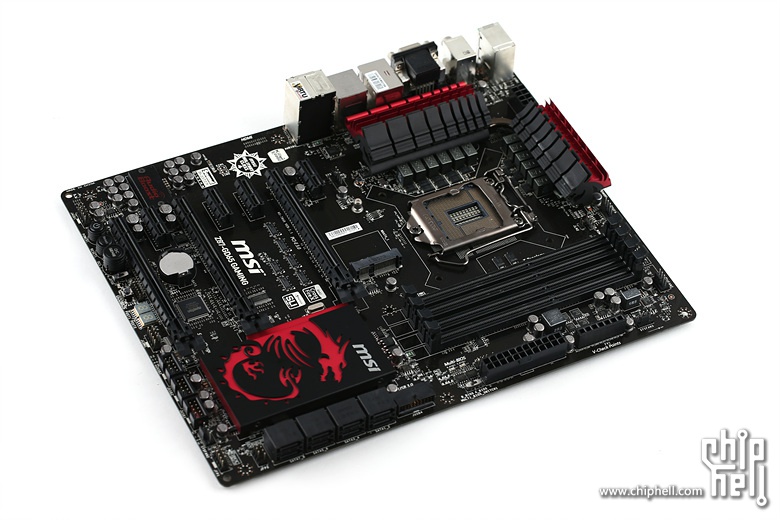

虽然也是红黑的风格,但以黑色为主色调略微出现一些红色点缀之用的配色格调并不会让人联想起ASUS的ROG.

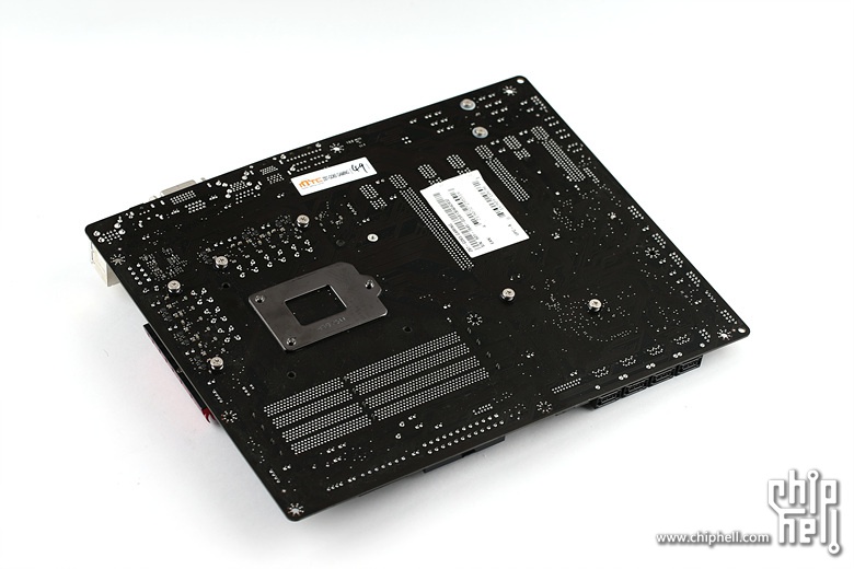

PCB的背部一览.

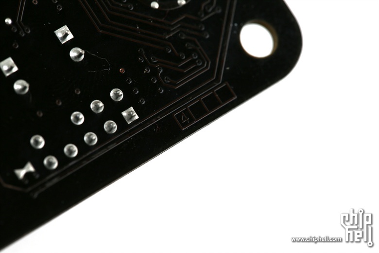

因为Gaming系列主打的用户群体并不是旗舰或是超频级的,所以4层PCB也是预想之中.

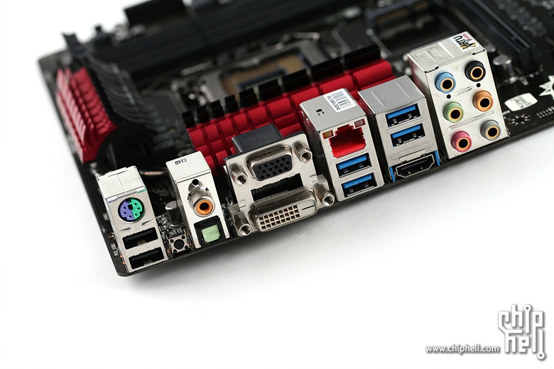

I/O接口从左到有依次为PS2,USB 2.0 x2,Clr CMOS,同轴输出(难得一见...),光纤输出,VGA,DVI,LAN,USB 3.0 x4,HDMI以及音频输出接口.

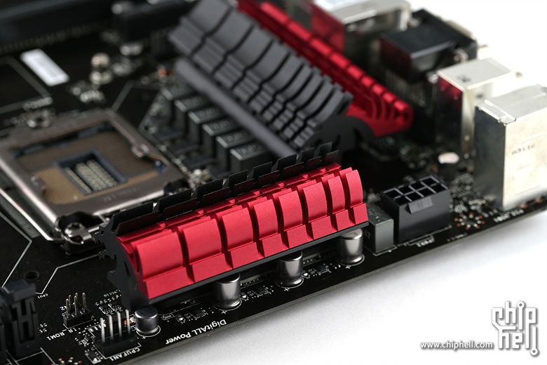

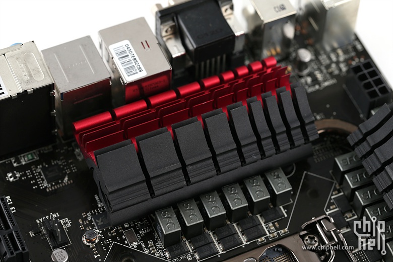

虽然还那样的散热片,但MSI用的红黑组合配色以及表面磨砂的质感的确很棒.
供电部分的散热片有一个热管串联起来.

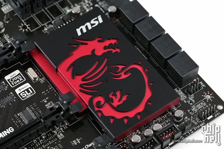

同样极具质感的芯片组散热片,且不论这条龙是否霸气,散热器片的制造工艺非常理想.

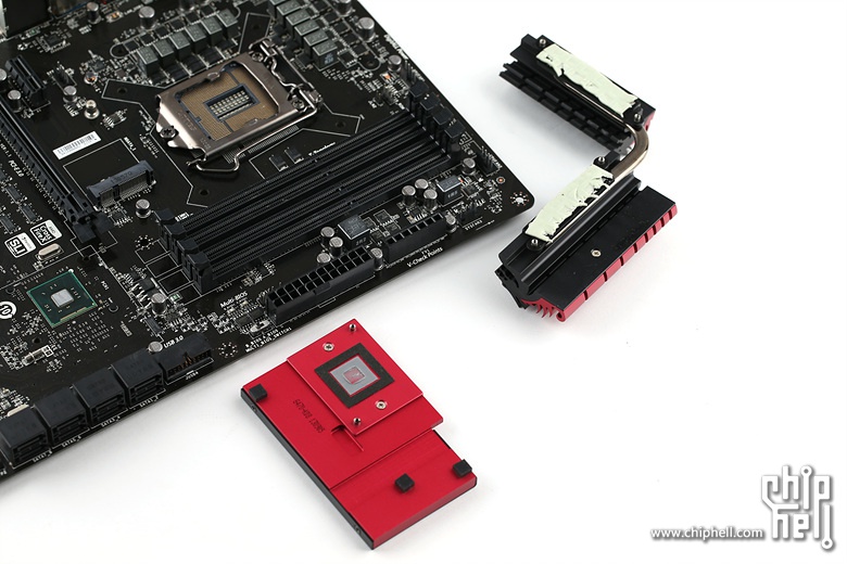

散热片拆解图.
老样子,散热片全部拆下来后逐一给大家分析主板的细节.

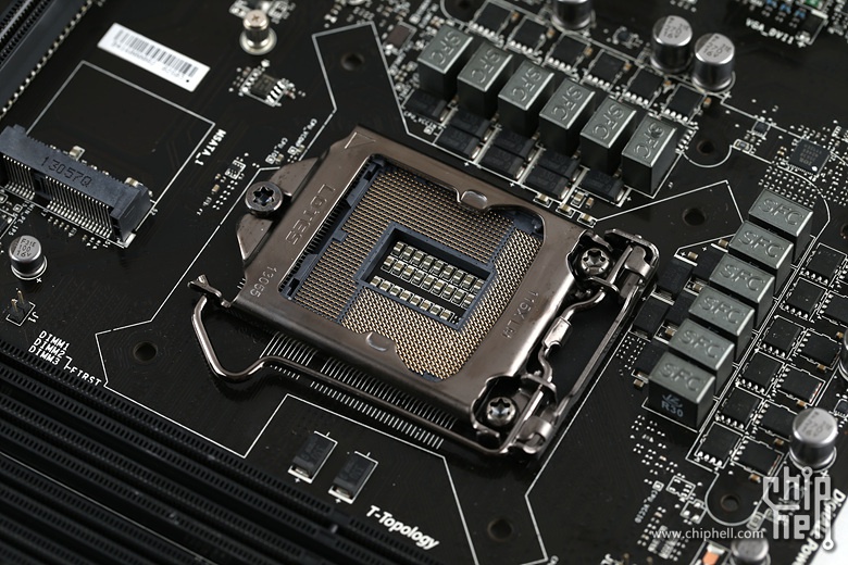

黑化过的LGA 1150插座,来自LOTES代工.

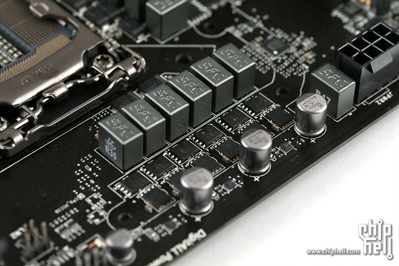

核心供电为12相,用料方面采用了SFC超级铁素体电感(60A),Hi-c CAP钽电容以及第四代军规电容Dark CAP.

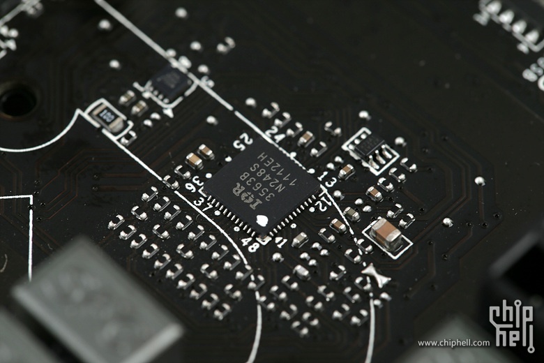

供电PWM新品IR3563B.

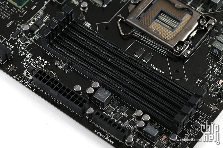

最高支持DDR3 3000 32GB的内存插槽.

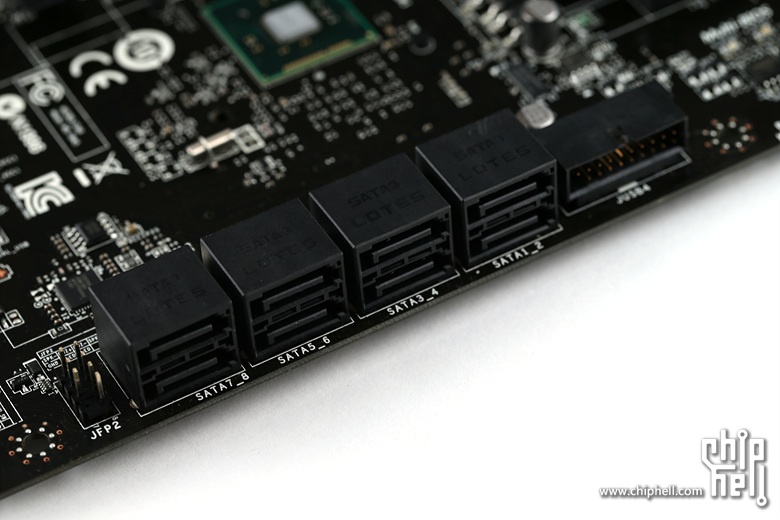

6+2共计8个SATA 6Gb/s接口,6个是Intel芯片组原生接口,2个是通过桥接芯片的解决方案.

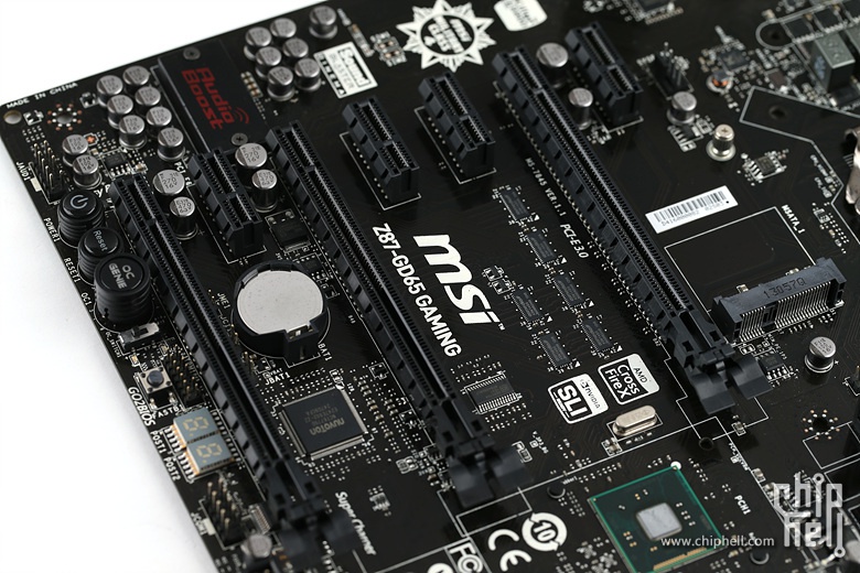

3根PCI-E 3.0 x16插槽,实际最右边那根是全速x16的,组建多卡是变成x8+x8 or x8+x4+x4,另有4根PCI-E 2.0 x1扩展槽.

yixiki: 4层pcb 我想只有菜鸟才会买这款哦!
难道买4层PCB主板的都是菜鸟?如果你真这样想``除了用X79的`80%的玩家都是菜鸟了``Z68 Z77 的主板90%的都是4PCB
引用 yixiki 2013-8-29 10:57
4层pcb 我想只有菜鸟才会买这款哦!
