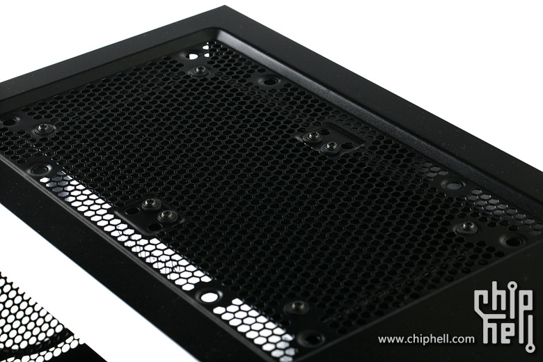

注意固定冷排所使用的螺丝,这些都是另外购置的,其实作为DIY玩家各种M3规格不同长度的黑色螺丝还是应该长期拥有备货.

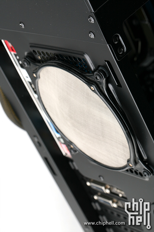

因为650D前面进风的20cm风扇只有600转速,考虑到现在用两个1500转的风扇往外排风,进风肯定无法满足,所以尾部的12cm出风风扇拆除该换防尘网,固定方法则是最为原始的螺丝+螺帽,这样一来尾部也能帮助进风并且做好防尘的工作.
