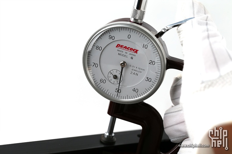

侧板厚度,1.5mm左右.
机箱外壳厚度也是1.5mm左右.
机箱内部的部件采用了1.2mm厚度铝板.说实话按照小机箱的标准来看,以前我们绝对不会觉得这用料需要去否认什么的,但慢慢地当越来越多的新老机箱厂商也进入到了全铝机箱领域角逐的时候,再对比他们的产品,联力的用料显然有些单薄了.

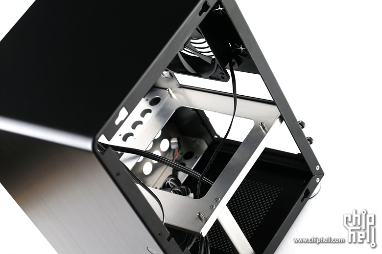

机箱内部其实也并不复杂,左右两张测试图简单说明下问题.
唯一一个风扇位于机箱的尾部,即主板的上方,显然这是出风的风扇,至于进风么,主动式进风风扇是没有的,其实也就是侧板的那些个洞洞作为被动进风口了.

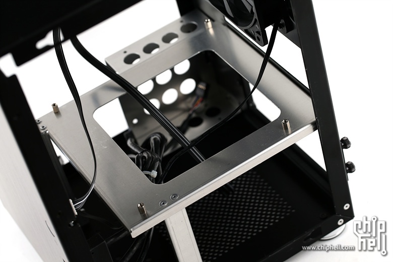

风扇下方就是主板支架.

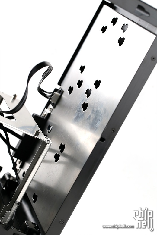

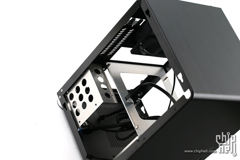

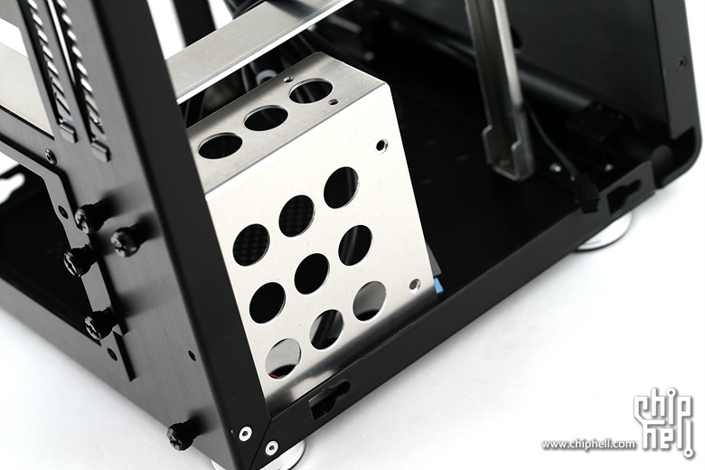

一侧PCI挡板位下方有一个3.5"侧躺的硬盘支架.
正面的内侧是挂壁式的硬盘位,可以支持3个2.5"位,或者其中1个变成3.5"位.

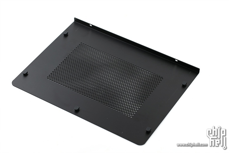

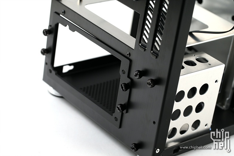

机箱的最下方就是电源位了,底部一样开了散热孔,这是要彻底跟防尘说"撒哟娜拉"的节奏嘛...
