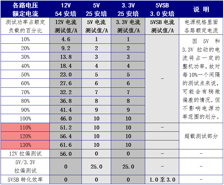

        测试配置:
        结合测试杨平各路电流额定值,我们使用以下参数进行静态输出测试:

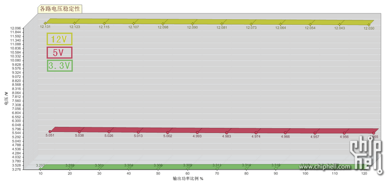

        电压稳定性测试:
        考察各路电源在整个测试功率范围内的稳定程度,电压变动值越小越好。
        测试中在额定负载范围内的各路电压变动情况为:
    12V,线材输出端电压跌落0.63%;
    5V,线材输出端电压跌落1.86%;
    3.3V,线材输出端电压升高0.64%。
        测试样品在测试过程中除了5V电压变动稍大外,在10%-100%负载内能保持良好的电压稳定性。

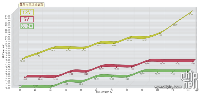

        电压纹波测试:

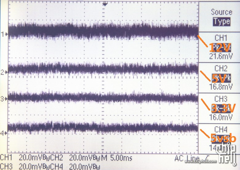

        考察各路电压在整个测试功率范围内的纹波峰峰值电压,值越小越好。
        在整机满负载输出功率时:
    12V电压纹波Vp-p值为21.6mV;
    5V电压纹波Vp-p值为16.8mV;
    3.3V电压纹波Vp-p值为16.0mV。
        整机满负测试的纹波图
        从各路电压的额定功率负载测试纹波图可见,各路电压的高低频分量均相当平整,滤波充分、到位,在电容没有明显堆料的情况下能有如此表现,还应该与正激电路输出储能电感感量设置有关。

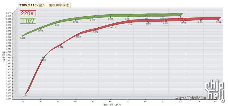

        功率因素测试:
        测试功率范围测量整机功率因素。220VAC及110VAC输入测试均至100%额定输出功率。220VAC下的主动功率因素校正电路能把PF值提升至最高0.984,110VAC下的PF值则高达0.996。

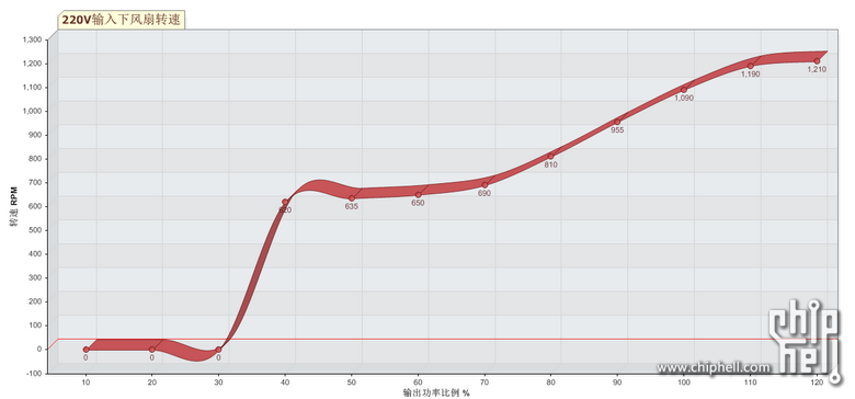

        风扇转速测试:
        得益于同步整流电路的极高效能,在室内温度20摄氏度的环境中 ,测试样品在负载达到40%之后,工作了一段时间风扇才开始转动。另外在40%-70%的常用输出功率范围内,风扇始终保持低速转动,RM650用行动实现了极低噪音表现的承诺。风扇最高转速出现在120%负载的超载测试中,略高于1200RPM,在优化扇叶构型的前提下,海盗船的NR135L风扇仍比同转速的其他厂牌扇子表现要静音:

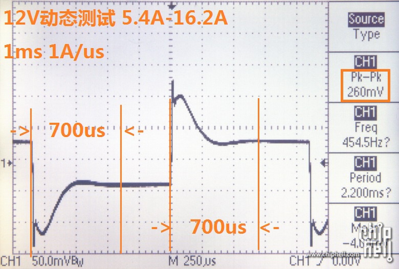

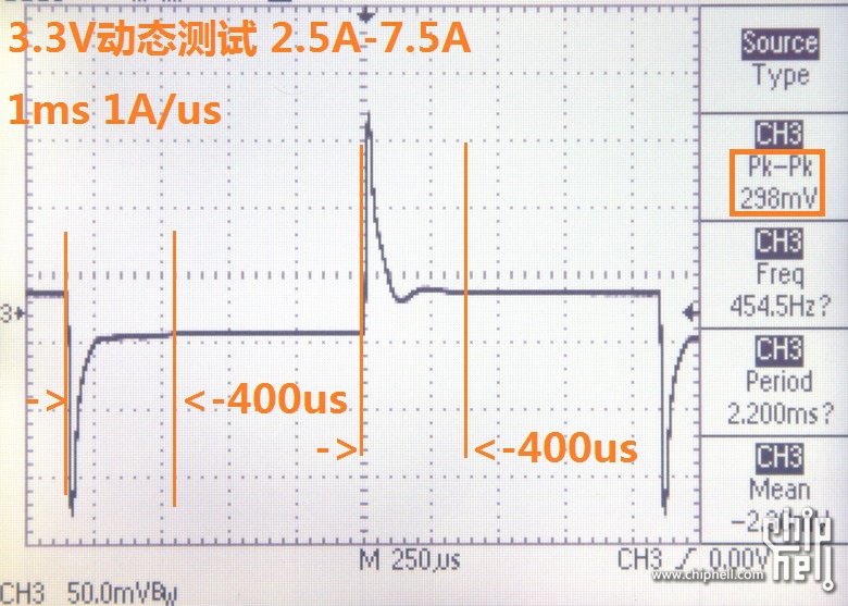

(二)动态测试
        测试条件设置:我们在动态测试中按每路10%-30%额定输出电流情况进行测试:
    12V:5.4A-16.2A,跳变保持1ms,跳变摆率1A/us;
    5V:2.5A-7.5A,跳变保持1ms,跳变摆率1A/us;
    3.3V:2.5A-7.5A,跳变保持1ms,跳变摆率1A/us;
        12V动态性能:测试样品的12V电压动态响应表现展现出了典型的调整合理的双管正激电路特性波形,其在电流上升、下降两种动态下的环路响应、电压重建时间均值均为700us(计分成绩)
        5V 及3.3V动态性能:此两路电压在瞬态情况下环路控制电压恢复过程迅速、稳定,其中5V的电流上升、下降两种动态下的环路响应、电压重建时间均值均为600us(计分成绩),3.3V的电流上升、下降两种动态下的环路响应、电压重建时间均值均为400us(计分成绩)

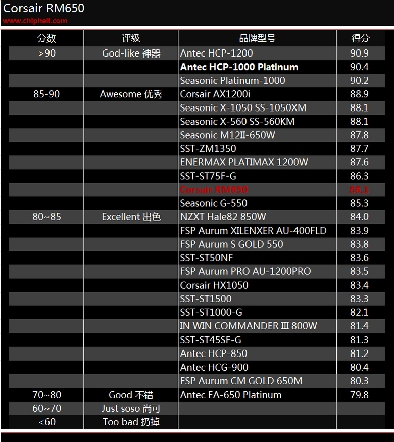

测试评分:
CHH电源测试体系的计分公式,测试样品成绩为:
100(满分)
减6.00【纹波测试子项=0.1*(各路额定电流下纹波值之和)】
减1.72【电压稳定度子项=1*(各路额定电流下电压偏离之和)】
减5.40【整机效率子项=0.5*(100-220VAC下额定功率效率)】
减2.75【动态测试子项=1*log(各路动态响应重建时间均值us)】
加2.00【超载输出20%】
=总分86.13属CHH评级中的“Awesome”(优秀)级别电源。
