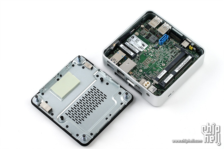

一块亚克力的顶盖没想到内部还有金属隔板,Intel原厂的产品品质还是很好的.贴着导热膏的是为mSATA提供被动式的导热.

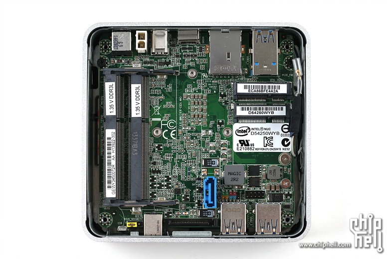

NUC内部一览.注意下面中间位置的SATA数据和供电接口,Intel居然提供了接口但不给你多余的2.5"硬盘位...
想要用,你就只能这样...完全不能关闭顶盖,实在蛋疼么...

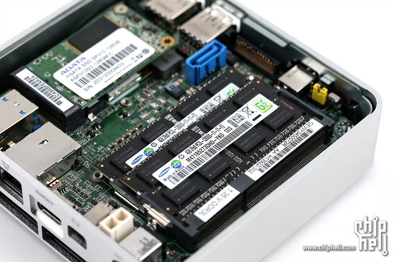

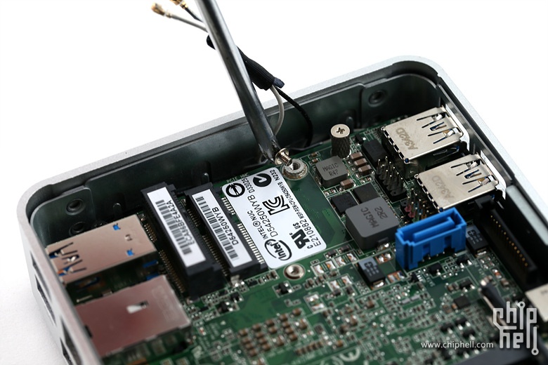

开始是装机啦,除了SSD,内存,Wifi网卡外,还需要自备一把螺丝刀,当然了,Wifi网卡并不是必须的,如果你用有线Lan的话.这里需要注意一点,内存选择必须是低压版的DDR3L,即1.35v规格,这点大家千万别搞错.

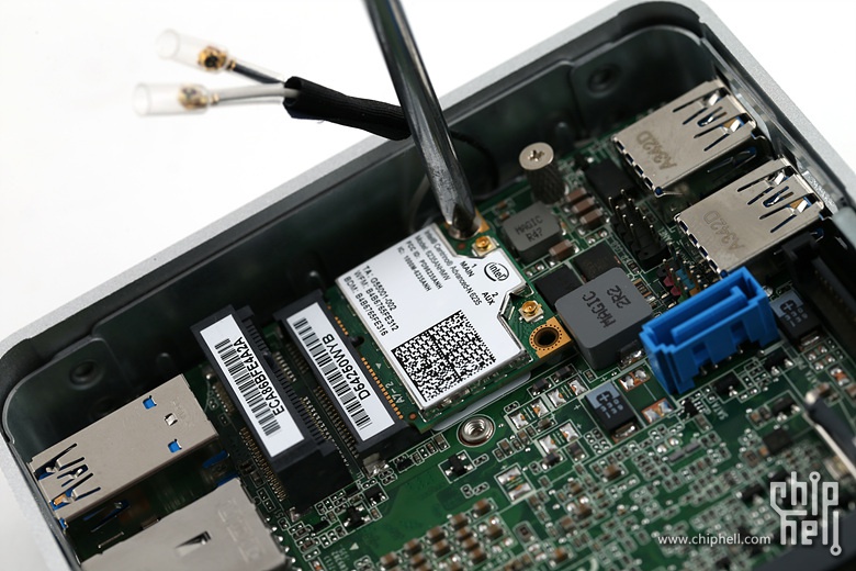

首先安装Wifi网卡,拧下螺丝.
插上Wifi网卡模块再拧回螺丝.

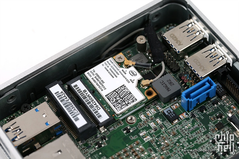

记得别忘记插上Wifi天线.

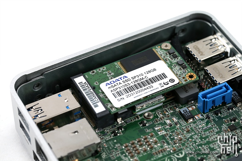

接着一样的方法装上mSATA的SSD模块.
内存就更加简单了,直接插上即可.

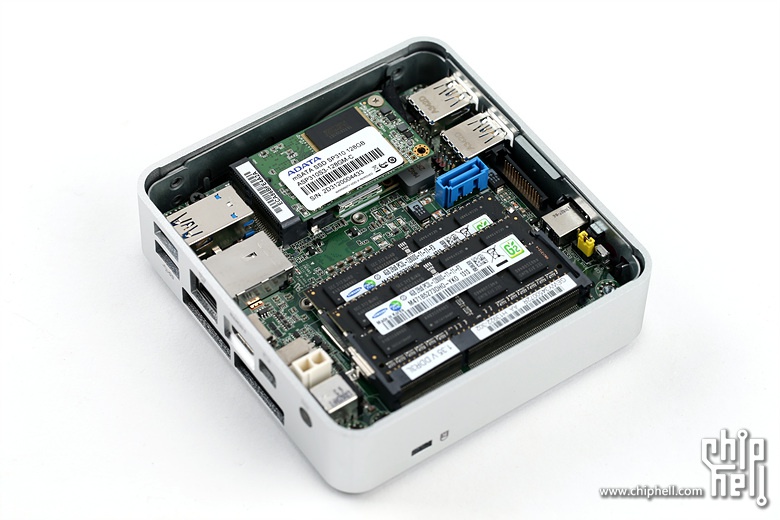

于是就这样完工了,简单吧.
