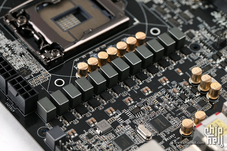

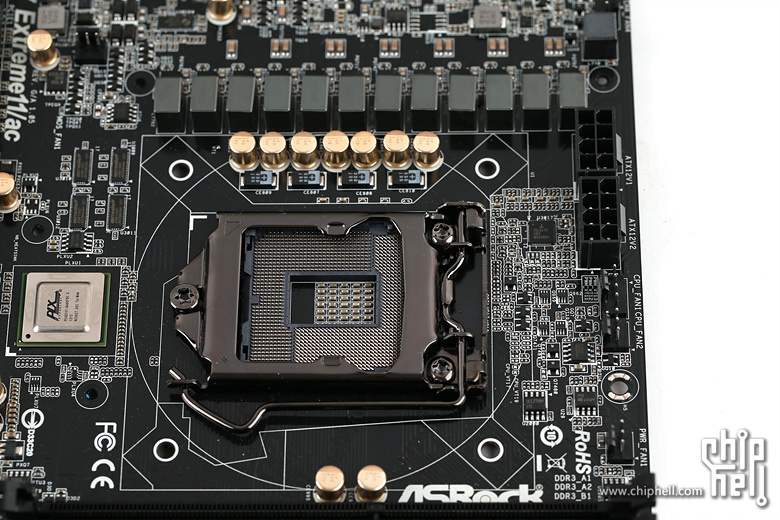

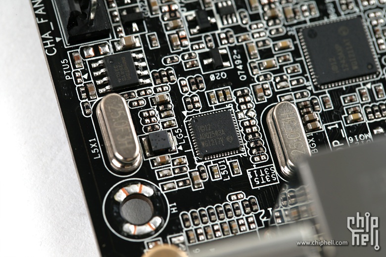

CPU供电部分可以看到12颗输出电感搭配12颗集成上下桥的双层MOSFET。输出滤波电容还用了三种不同的电容。
PWM芯片为Intersil ISL6379,在Chiphell此前评测过的Z87 Extreme 4上也可找到。应为一个6相芯片。
背面则是六颗Intersil ISL6611A,一款带倍相的MOSFET Driver,由此得到了标称的12相供电。

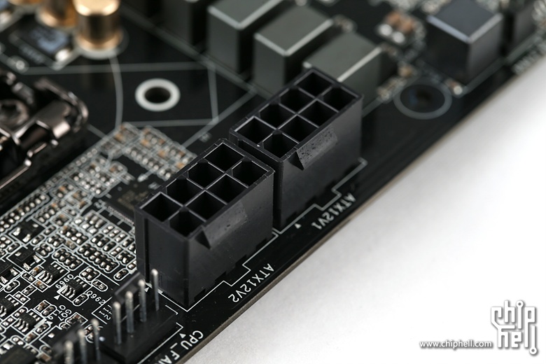

CPU电源输入接口则是双8pin。
再来看板载芯片。即使扩展能力通天,即使由它原生控制的扩展接口与插槽在这块主板上已经不多,纵有再多的“即使”,无论怎么折腾这始终是“一块Z87主板”,这颗Z87 PCH芯片是不动的主角。

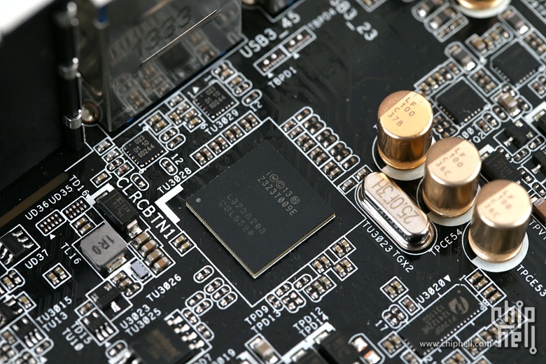

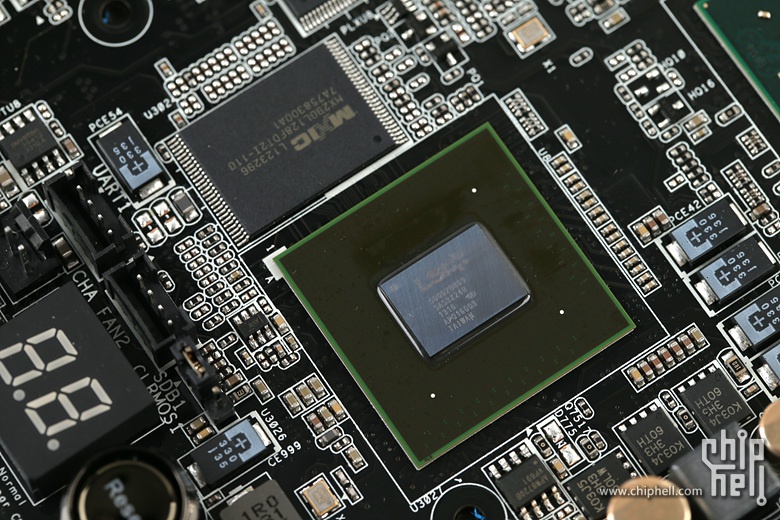

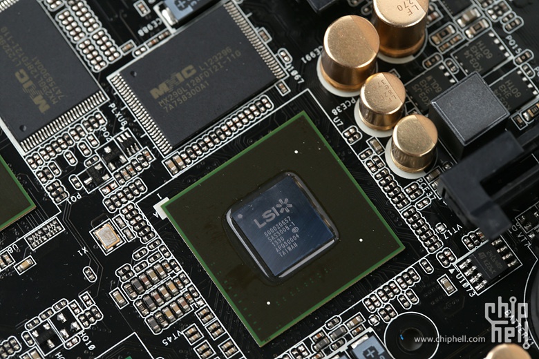

紧邻Z87 PCH的则是LSI SAS3008控制器,这是一款PCIe 3.0 x8的芯片。提供8个SAS 12Gb/s 接口并且支持RAID0,1,1E,10,上方的16M Flash ROM(型号MXIC MX29GL128F)被用作其缓存。
要从8个SAS接口控制芯片得到最终的16个接口则还需要这块LSI SAS3x24R扩展控制器。这颗扩展控制器内置了ARM Cortex R4 300MHz处理器和2MB内存,同样外置了一颗16M Flash ROM(型号MXIC MX29GL128F)。性能方面完全不必担心。

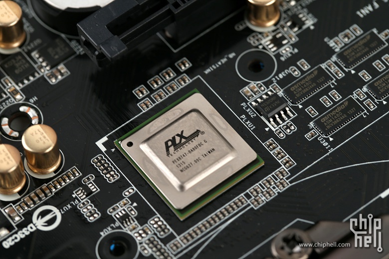

在PCI位与CPU插座之间的传统北桥位置上则放置着PLX PEX 8747桥接芯片。这块PCIe 3.0的桥接芯片使原生只提供了16条PCIe 3.0通道的Haswell  CPU的平台支持四路PCIe x8 3.0多显卡组合成为了可能。同时这个桥接芯片还要为上面的LSI SAS3008控制芯片提供全速的PCIe x8,使其性能能够充分发挥。

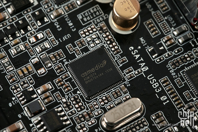

前置的双USB3.0插座由这颗asmedia ASM1074 USB3.0 HUB芯片转接而来。

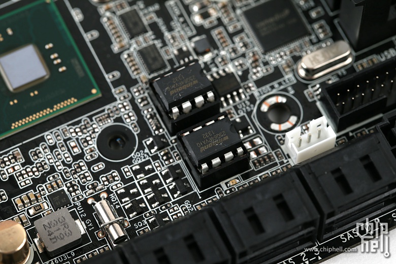

双可插拔的64Mb UEFI BIOS芯片。支持提供图形化界面。

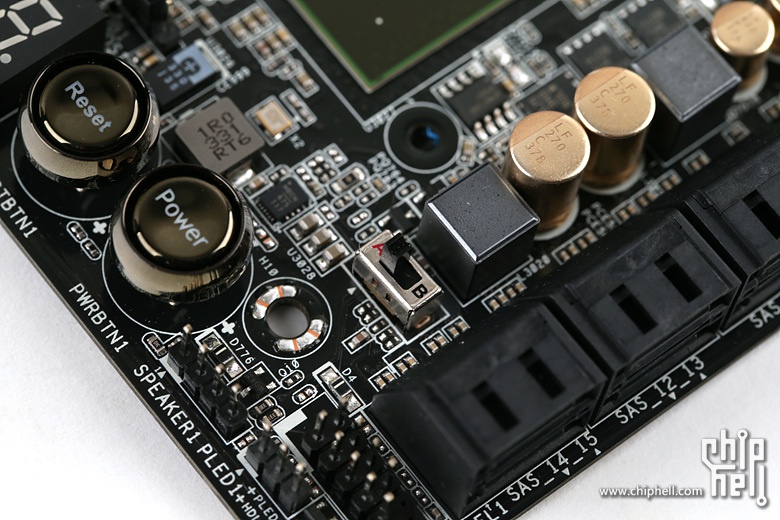

双BIOS切换开关则被置于稍远的主板边缘处。

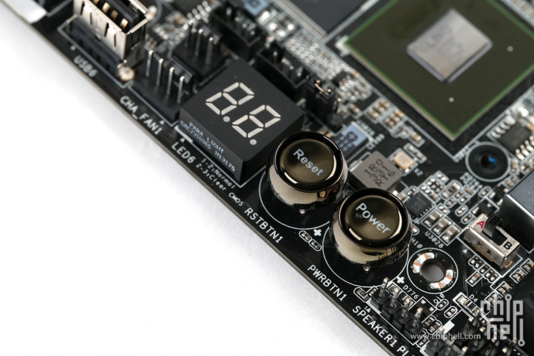

Debug指示器和大号的电源开关、复位开关已经是中高端主板的标配了。方便诊断问题以及不装机箱的环境下测试。

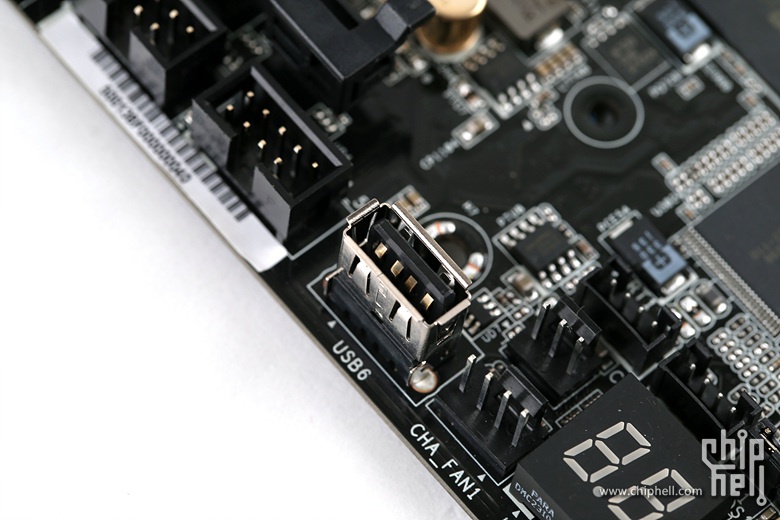

垂直放置的一个USB2.0接口,如果有USB接口的密钥设备就可以插在上面装入机箱了,一般也是服务器环境才会用到的。善于命名的华擎称之为“华擎U密”。

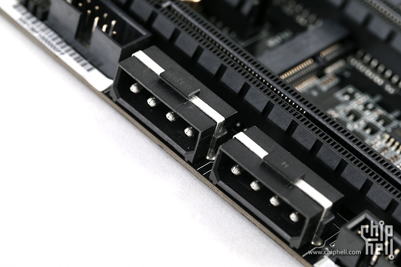

加强多显卡环境下PCIe供电的两个4pin molex电源接口,考虑到如今4pin molex接线的出场率远远低于15pin SATA电源接线,附件里附带的两条4pin molex转SATA电源转接线就是为此而准备的,如果组建多显卡平台一定要记得接上(单显卡可以不接,双显卡只需要接一个)。由于在主板的边缘处,使得一些只预留了标准ATX规格的7条PCI槽位的机箱会有无法接线的问题(不过考虑到主板本身已经采用E-ATX板型,加上多显卡用户的散热需求使得在搭建过程中本就不太可能使用这类机箱,也就避免了这个问题)。

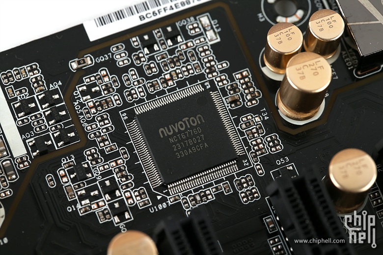

Nuvoton NCT6776D Super I/O芯片,负责监控传感器数据。

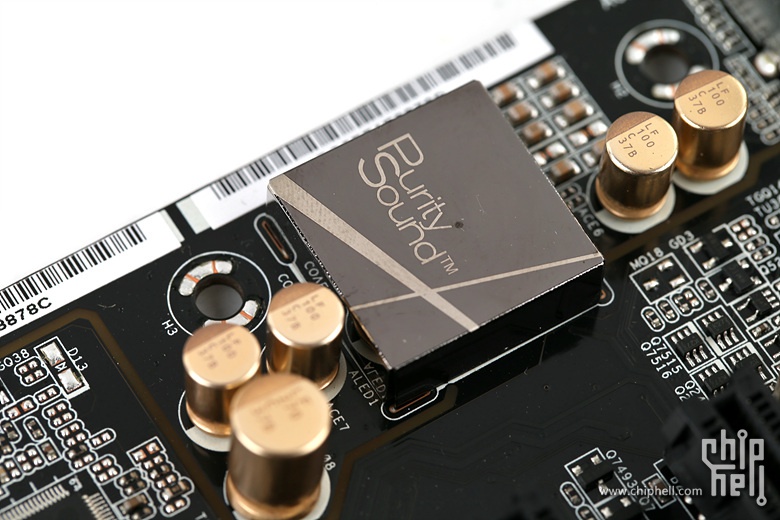

同这一代其余的几款极限玩家系列主板一样的音频部分。被屏蔽罩遮盖的Realtek ALC1150,支持7.1声道,115db信噪比,这代主板上各品牌都标配的PCB隔离自然也不会少,同时还搭配了两颗TI NE5532运放以支持高阻抗耳机。没有采用Creative牌的软硬件则是为了留给主打游戏主题的“Fatal1ty(玩家至尊)”系列主板发挥了。
Intel DSL5520 Thunderbolt控制器,提供背部I/O接口处的两个Thunderbolt接口。

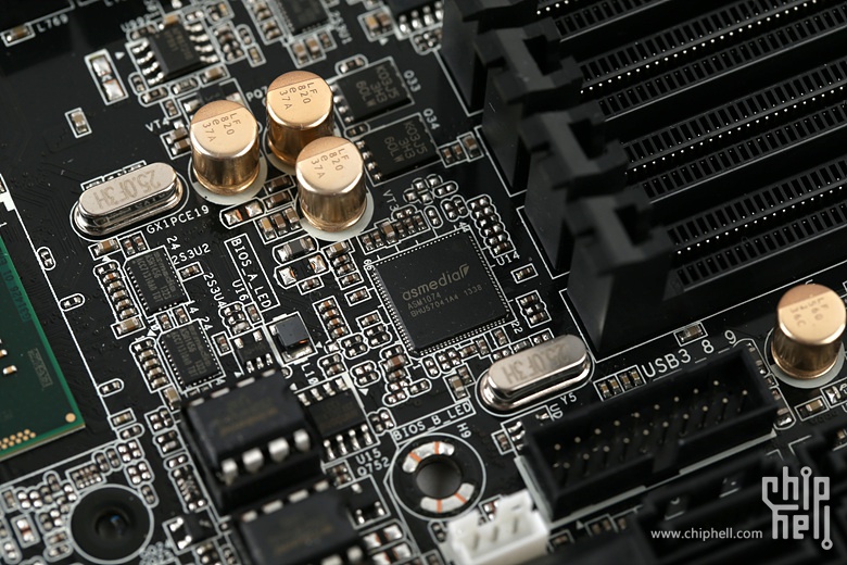

第二颗asmedia ASM1074 USB3.0 HUB,转接出四个I/O背板接口处的USB3.0。

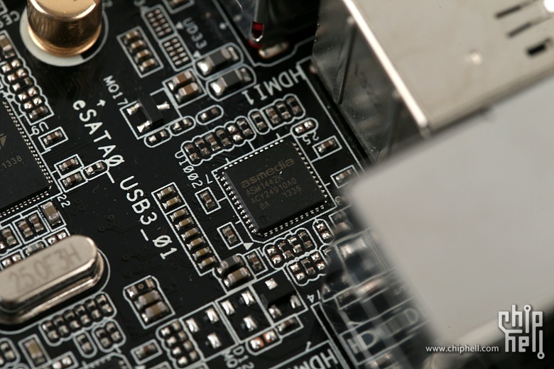

Asmedia ASM1442K芯片,提供HDMI输出。
Intel I217V千兆网络控制器,支持远程唤醒。

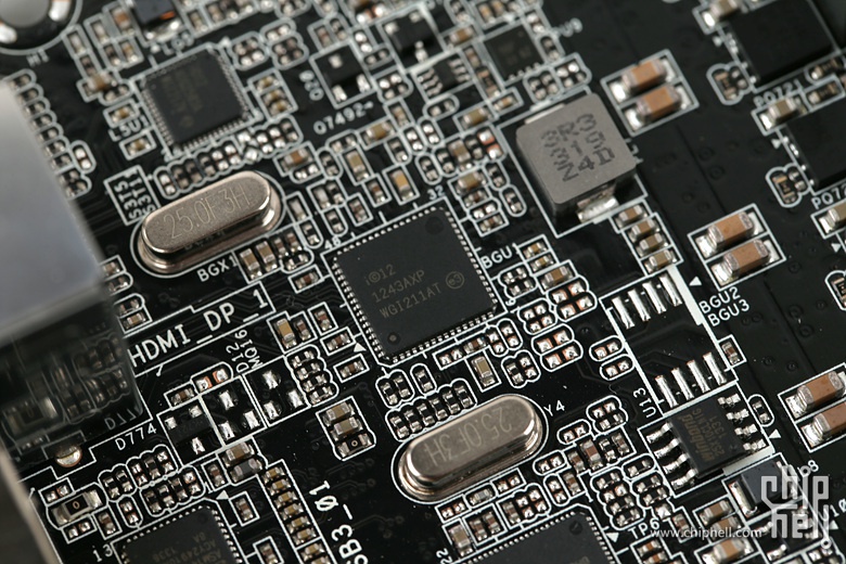

另一个千兆网络控制器Intel I211AT。两个网卡支持组合(Teaming)功能。
