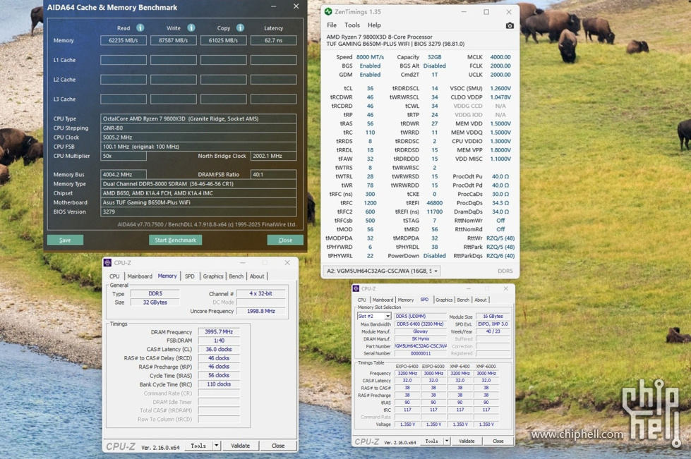

为什么金银不能,想知其然。我这98是一三,78记得是二四,经验之谈是CCD里后三个核心普遍体质弱些,黄白有好有坏。几年前我的5800x金星体质就不太行,是软件跑出来的。依我看Per core跑测试后才知能耐和金银没直接关系的。78用了小两年all core-30没down过机哦也许是运气好吧。电压不满载也就0.9v左右。98negative30后电压1.1V左右,比78是要高点的,当然频率也高不少。几天游戏玩了软件跑了还没异常。

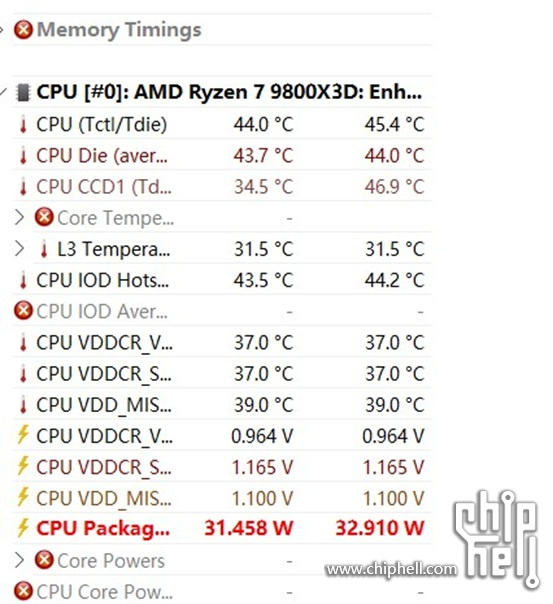

tengyun 发表于 2025-9-15 18:54
所以783的温度和983的温度 区别不大?  纯PBO负压的话
无风扇240水冷侧开盖机箱下,待机日常低负载的话78有点优势,包括功耗。夏日室温24°左右78待机在30-40度之间,98则不会低于44度。追求极致的安静我整个机箱只有显卡有风扇,也几乎不让它不转,CPU吃不到尾气。高负载下,78因为积热问题扛不住100w的烤鸡,温度攀升到撞墙特别快,一看电压不到1.2v功耗80w。98就不一样了,顶着150w的功耗满载5.4g跑了5分钟R24,温度稳定在92度附近,开一点点风扇能降到88°。当然也是顶着墙博弈,但98很爽。78就像个拖拉机,负再多的压启动就结束了,跑不起来。
看你的需求吧,日常更推荐78,玩还是98能耐大些
当下室温22°983的刷网页温度。

老650很多中低端 板子上8000+ 没那么容易。  B850就好多了   同频下adie比mdie更吃电压,但A的 时序TRFC、t ...
多谢提示,3G的新M看起来挺轮椅的,日常用蛮好的,刻意试了下8000分频一把过。记得783也是可以开的,但过测困难。我日常还是1.37v 6000c28更踏实。
开了legacy
