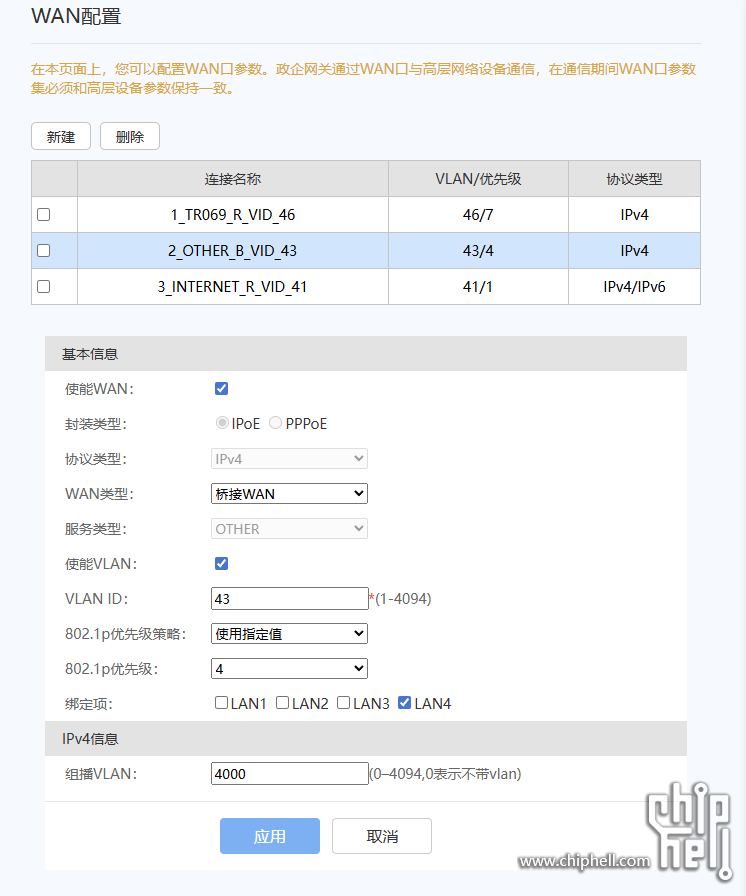

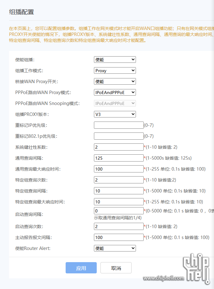

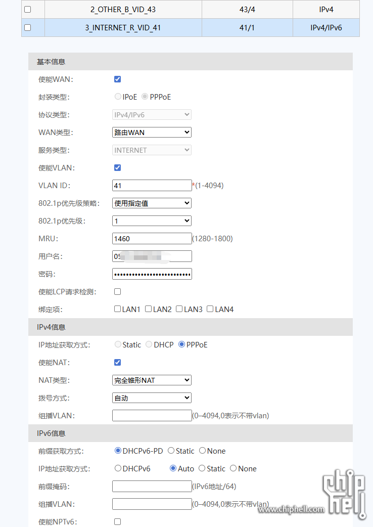

我电信的也可以,光猫拨号,internet_b_vid 41不绑网口,other_b_vid 43把组播vlan 4000设好,再开启igmp proxy,就能全内网看组播了。
光猫没有udpxy,就直接看组播,用电脑手机ipad等,都能同时看rtp地址的组播,据说会影响内网速率,不过我也懒得测,实际使用中没什么感觉。

我杭州电信,其他地区不知道行不行。光猫我用b610,其他光猫不知道行不行。
我有itv盒子,other_b_vid 43要绑定一个lan口专线接盒子。
没有盒子,other_b_vid 43不绑lan口也行,只要设了vlan 4000,开启igmp proxy,内网电脑手机上就可以看组播了。

我光猫是这样配置的,1-3口都可以同时上网和看组播,4口单接线给itv盒子。

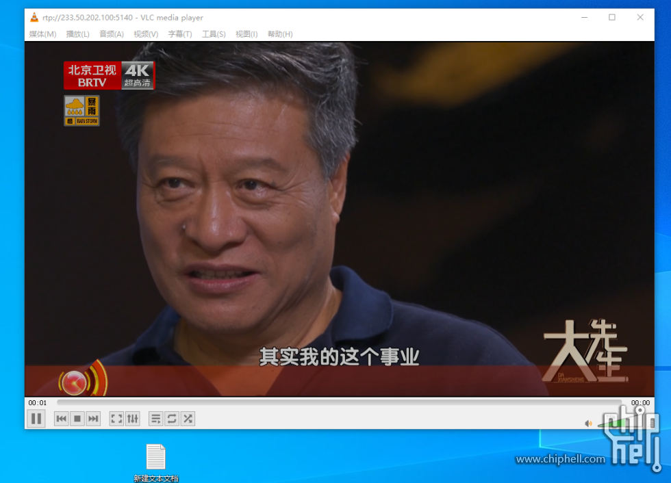

电脑上vlc直接打开
rtp://233.50.202.100:5140

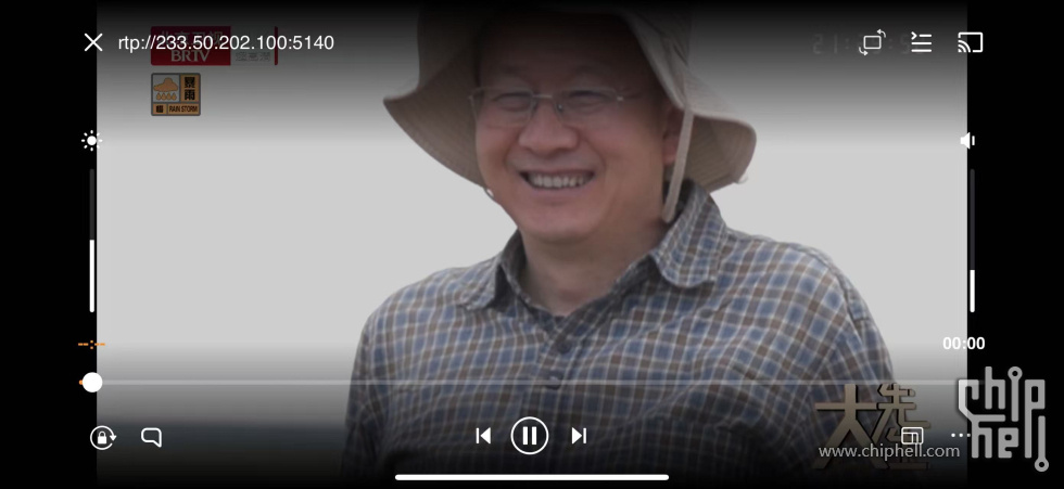

手机上也同时打开

对,我现光猫是b610公版,现在是自己改的光猫拨号模式,路由为ap直通模式。
原配光猫局端下发配置如下,光猫桥接,下挂路由拨号模式,手机平板一样可以通过路由的无线看组播,很神奇。
我路由器和交换机都是支持igmp的。

你电信界面igmp这个页就是组播配置。
你收不到可能是局端的限制,不一定是你的配置。
