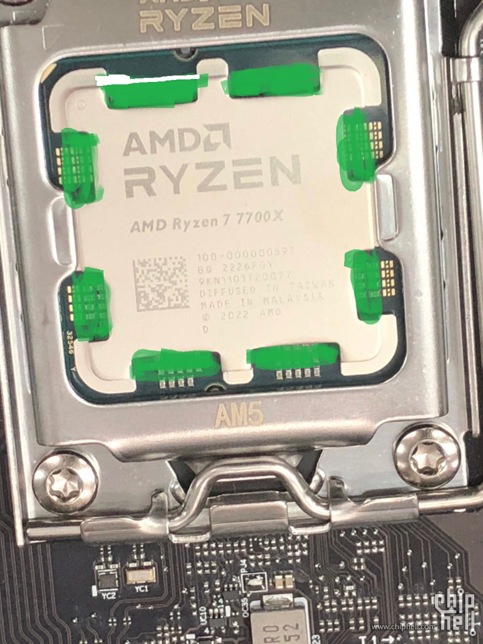

zen4逆天顶盖设计可以参考桌子设计

本帖最后由 再见的意义 于 2022-8-17 22:50 编辑 缺口处填上   整个正面还是一个方形   不用逼死强迫症  也不用担心手残的把电容弄掉  硅脂弄进去 有电容的侧面位置按照 ...

这电容位置,明显是因为盖不上了,所以才设计成这样的,没缺口的话就把电容压住了
说成本的话也没道理,有缺口虽然可以节约点材料,但是加工明显麻烦很多,完整的盖子制造成本应该更低

hushong1989 发表于 2022-8-19 10:10
就是冲压。铸造亏血本了。
厚度变化有挤压工站,这个用连续模的,这种一般折边有精度要求的,先拉包,挤 ...
大佬nb。
反正冲压也不容易做成楼主说的桌子形状吧。就填上缺口,但只有表面一层,盖住下面的原件。
propellingbird 发表于 2022-8-18 12:59
我猜测不是吧,冲压不擅长形成厚度变化,应该是铸造,类似于铸币那样的。而铸造不适合形成太薄的形状,也 ...
就是冲压。铸造亏血本了。
厚度变化有挤压工站,这个用连续模的,这种一般折边有精度要求的,先拉包,挤压出大概形状,后部冲孔,最后一步整形后下料。
hushong1989 发表于 2022-8-19 10:06
propellingbird 发表于 2022-8-18 07:52
你觉得这个顶盖是怎么制造的,铸造还是cnc?
冲压。。。字数补丁
hushong1989 发表于 2022-8-19 10:05
再见的意义 发表于 2022-8-17 23:06
这样设计模具成本应该更低
周边打孔的模具设计成本更高,后期维护成本也高。
一体式像英特尔那样的,模具开发成本稍低,因为少几个冲孔步骤。
材料省不省,其实买回来都是一卷一卷的。冲下来的废料也只能当废料卖不会也能回一点点血而已。
我猜测不是吧,冲压不擅长形成厚度变化,应该是铸造,类似于铸币那样的。而铸造不适合形成太薄的形状,也就能解释你提出的问题了。那些缺口位置在下面留够电容的高度后太薄了,不好制造。
propellingbird 发表于 2022-8-18 12:33
aibo 发表于 2022-8-18 08:19
一圈才是大聪明,对扣具精度要求太高
看看tr/epyc还有隔壁,为了压力均匀必须要有其他辅助设备 ...
客观的说,am5面积不大,希望不会有12代那种问题。
不过早就看到zen4的顶盖上那么多小耳朵,加上12代的插槽的争议,我原以为amd会带来些不一样的东西,结果完全照抄intel,比较无语。
总体而言,目前cpu插槽可以分为两类,一类以115x为代表的预压弹簧在单侧施压(顶部),扣具顶部和底部压力不同,因此接触cpu的时候只能压中间。另一类lga2066为代表的两侧都有预压弹簧,就能从上下两个边固定cpu。tr也是上下螺丝预压,一整圈只是为了分摊压力而已。
我原本期望am5弄个类似于2066的插槽,也不算大聪明吧。成本主要是多一套弹簧压杆什么的,至于那个压着cpu的冲压铁片子能有什么成本和精度,恐怕你是想多了。
林德伯格 发表于 2022-8-18 12:16
芯片面积大,把电阻挤到边缘了?按理说这种支脚构型应该比方方正正构型更好提供对芯片的保护吧。

Mirage 发表于 2022-8-18 09:37
这个问题是不小,但电容应该会加胶吧,不然太容易碰掉了,另外照现在的布局,顶盖要把电容全覆盖扣具得重做吧,不然就是中间凹两块了,会不会有人出diy的am5电容盖
