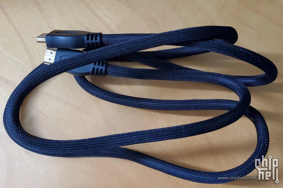

手头有好几根HDMI线,看起来都差不多,都是圆圆的,硬硬的,不容易完全。有办法区分版本吗?一般的HDMI线,支持4k显示,会有问题吗?

一米多的线只要没坏,4K 啥的都没问题。超过两米,特别是三米就挑线了。

4K 30 是 1.4
raiya 发表于 2022-10-14 23:46
靠谱的产品,HDMI协会官网有认证,在列的产品型号。
如果是老的HDMI线,那么只能试试看能不能用,短的线信号衰减小,可能2.0的能支持2.1的带宽。

2.1之前hdmi线没有版本一说,只有做工好坏,接口才分1.4,2.0之类的。
hzx505 发表于 2022-10-14 22:58
如果线没有标识是看不出来的。

个人经验就是:碰运气。有时几块钱的线非常好用。。。
iamyangyi 发表于 2022-10-14 17:24
线没有版本一说

和网线一个道理,5类短距离也能跑万兆,HDMI也是一样,不要太丐的线跑2.0没问题,能不能2.0 2.1看的是你的接口
伟大的大 发表于 2022-10-14 15:39
2.1有标签,可以查真伪
houyuzhou 发表于 2022-10-14 15:38
插上赌运气,拼质量。
好的HDMI 1.4,点亮2.0规格没问题。

逐一测试,贴标签就是了,
最省事的做法是,全部丢了,买2.1的
gladiator 发表于 2022-10-14 14:32
这个得试,试过拿1M的绿联HDMI线2.0的跑8KP60是没问题的,数字的线和网线一个样子,不同版本接口定义一样的,抗干扰要求不一样,只要够短都能凑合用

我有条Buffalo的高级线,又粗又硬,但是是1.4,插1080Ti在75寸电视打4K会间歇性黑屏,后来换真2.0线就好了。
搬家到日本之后,可以买Club3D的2.1线,不用再烦没有线了。
lgblee 发表于 2022-10-14 14:19
粗的不一定是2.0/2.1
细的一定不是2.0/2.1
