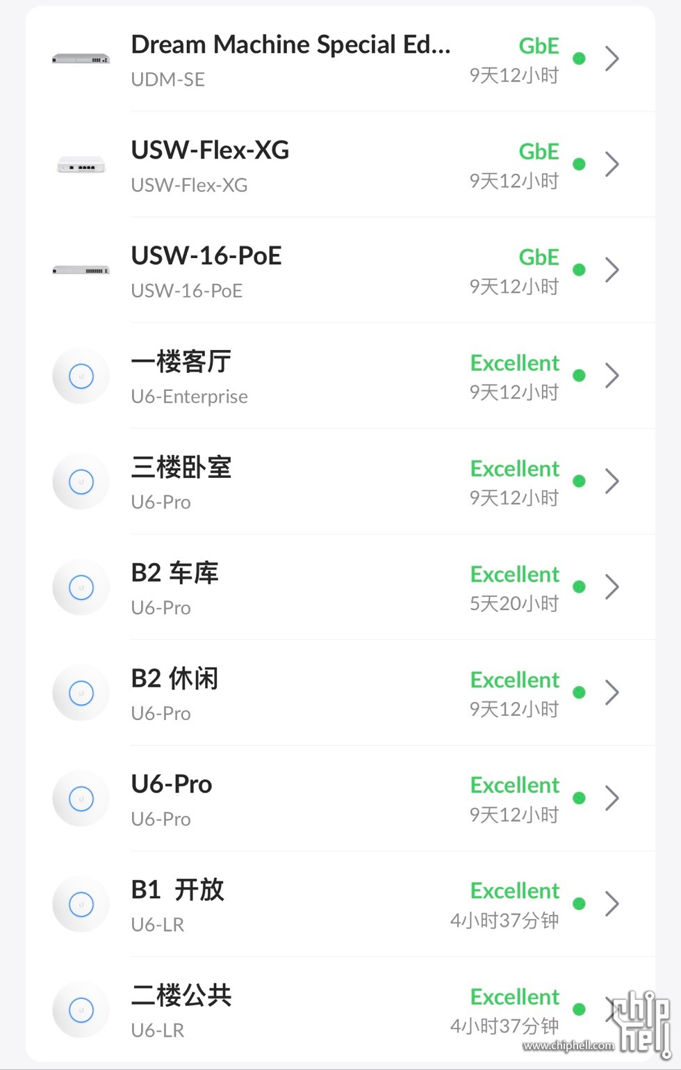

具体户型图就不放了,可以保证没有死角的覆盖,但是下楼上楼的时候有时候断开wifi几秒钟,如果在视频的时候直接提示网络连接不佳,但是看直播的时候没有卡顿过,但是我走的很慢的时候测试过确实没有死角,是不是我哪 ...

打开手机查看附近信号的软件,到你漫游不佳的位置,把手机截图放出来

启用 Enable Minimum RSSI试试

Re Calibrate一下信道?前几天我也有这个问题
