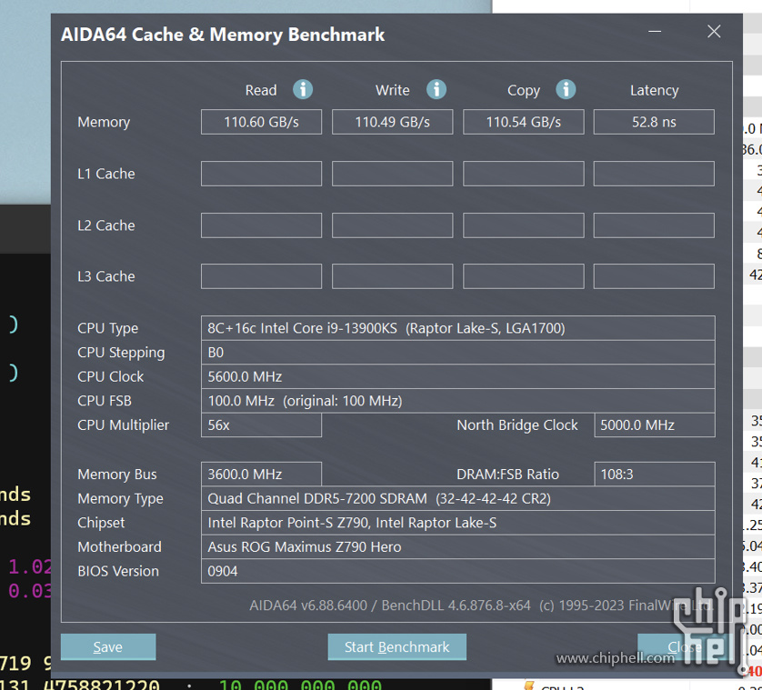

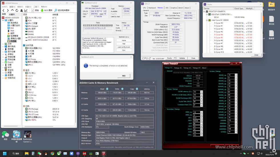

萌新我这几天一直在折腾这32x2的超频… 本来前2天发了个7000成了的帖子 但是后来发现有些3A游戏会玩不了 证明还是不稳定的 所以上个帖子我估计得编辑掉… 之后和论坛的大哥们讨教到最后稳了6600 c32 40 40 32的时序 ...

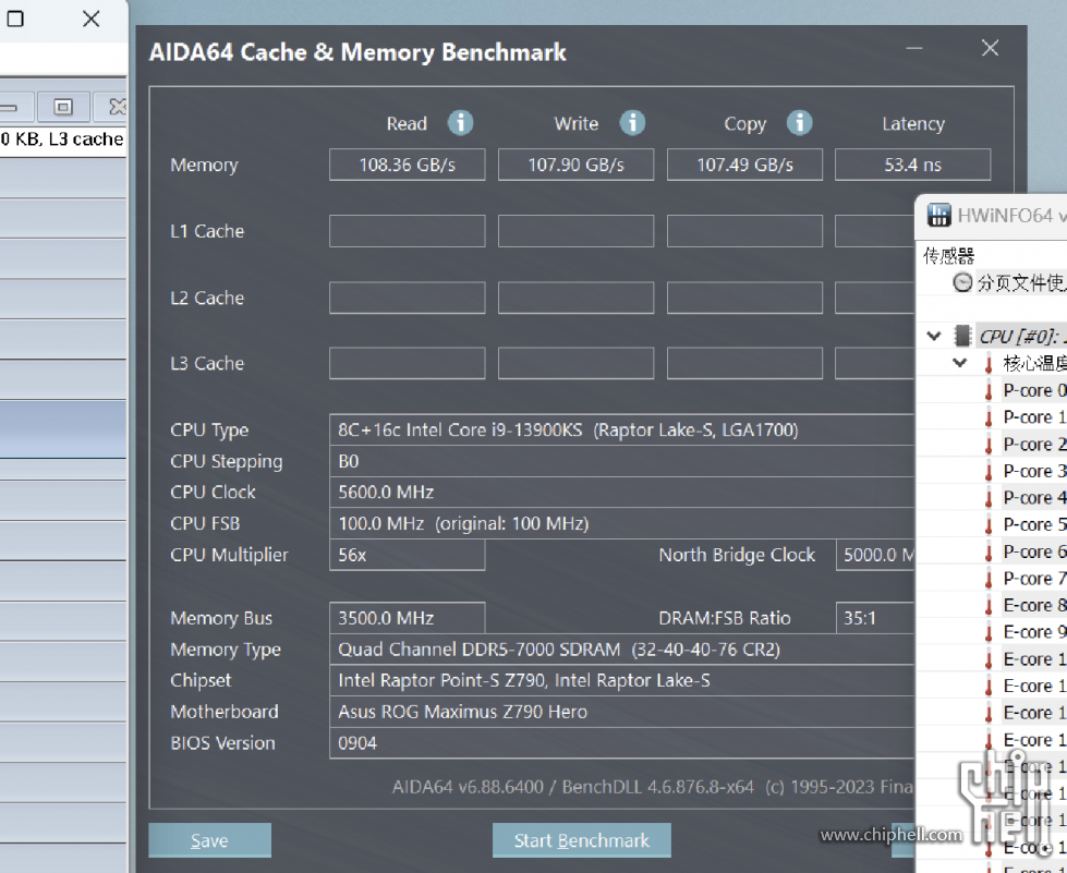

上面是现在用的。这个倒是很稳定。
下面这个死活稳不住。有时候能过yc.有时候关机冷启动后又过不去
gongkrj 发表于 2023-5-27 03:46
同主板同内存。请问7200能过yc吗?我7200死活过不去yc.能不能请你试试。看看是不是我调试的问题

请问是调了什么才上去7200呢
啊 我详细的参数都写了诶 我改了那些都写进去了 如果有不稳的话可以再适当放宽一点小参或者C32变C34

能效现在差不多都110G了~延迟也下来了 终于感觉看到单面的尾灯了哈哈哈。。
就这样用吧先~
