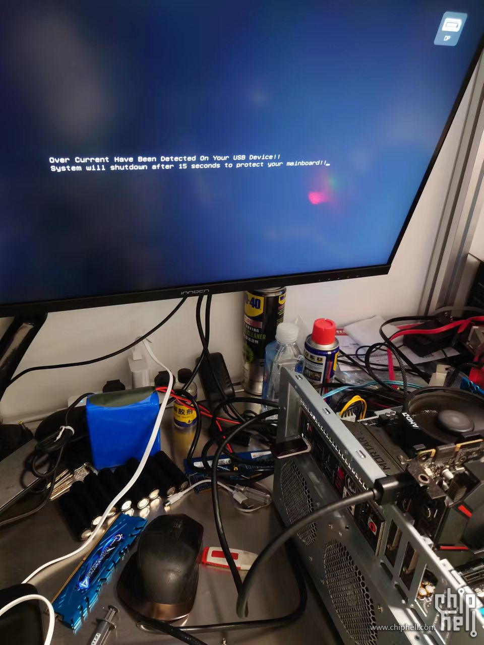

分享一个奇葩bug,拓普龙8盘位机箱的

开局一张图。 是这样的,nas用的a320+200ge,随着ai大战,捡垃圾捡的好爽,就计划这nas上2600+450m 货到后马上开始装机 装完先是不开机,风扇动一下就停,然后就是上面那张图 mflash也试了,不行 想起之 ...

jhsd 发表于 2022-12-18 11:39
这个报错是USB电涌,意思就是USB线路短路了,这个机箱我装了4台,没有你说的问题,应该是某个铜柱你漏拆了 ...
应该是这个原因
hklbr 发表于 2022-12-18 11:57
都是matx的板子,我换了高一点的铜柱就没问题了
问题是换了高的铜柱主板的挡板位置还能对的上吗?我用这个机箱是因为这个是最窄的带4个PCIE槽的8盘位热拔插机箱,再宽一点点我的架子就放不下了,因为需要2条PCIE X8槽,上万兆网卡和阵列卡,因为有16块硬盘是SAS的。话说这机箱做工真心一般,外壳不是很严密。顶上的是ST1008,风扇有点吵,还有一台是红米AX6000,纯当AP用,Precision 3240 Compact加X540T2软路由,万兆内网

想起之前也试过买一张b450m回来,也是这样,那张板子还退给人家了,赔了运费
别人同意退?
nn1122 发表于 2022-12-18 11:45
这不叫接触不良,叫短路
这个报错是USB电涌,意思就是USB线路短路了,这个机箱我装了4台,没有你说的问题,应该是某个铜柱你漏拆了,而主板相应的位置没留螺丝孔,导致短路了
