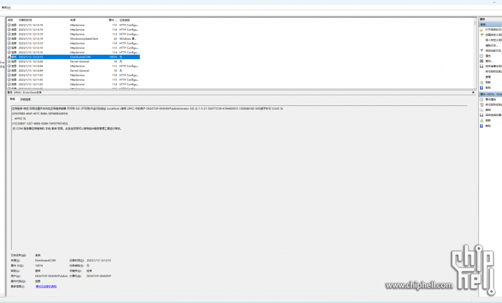

配置:cpu:I5-11400 主板:MSI MAG B560M 不说配置这么多日志肯定以为是AMD,可惜是intel 朋友自己配的电脑,用的时候就开始这样。win10、win11都会报错,bios基本是最新 系统日志每时每刻都在报各种错误 报错 ...

根据MSI官网信息,该主板有Asmedia(祥硕)芯片,你上传的图太小看不到错误日志详细内容
建议确认下是哪个装置报错

这些日志跟掉USB也没啥关系,一般是主板问题,我之前买过一块A320ITX,那个板子没有风扇吹它,负载一高网卡和USB控制器就都罢工了。
