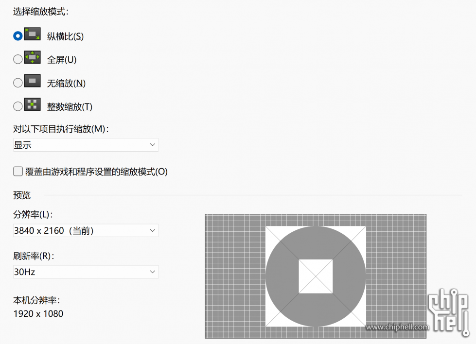

本帖最后由 cpufreestyle 于 2023-2-6 13:02 编辑 家里有两个4k电视,用同一套硬件连接,一个如图本机分辨率1080p,一个本机分辨率4k,是不是截图那个是假4k?

cpufreestyle 发表于 2023-2-6 19:23
4k 分辨率 100% 不缩放 就那么小 是不是有问题
没问题,4k就是那么小的
Cloud_Strife 发表于 2023-2-6 21:10
第一批4K面板(只要不是RGBW这种假4K面板)的电视不能4K 60Hz是因为有些HDMI接口是1.4,有些HDMI 2.0的接口不是满血,所以要么2160P 30Hz看,要么用回1080P,包括索尼当年的旗舰65X9000A都是这个问题。但电视本身大部分都是真4K的,用RGBW面板的电视才是假4K。

老电视hdmi2.0,我怀疑是假4k
HDMI 2.0是支持4K 60Hz的,4K 30Hz是更老的1.4

4K 30Hz,i3 4130集显HDMI接口的输出效果,我当年用过
低刷新率的4K,你也不好说它假……

用这个 划到黑白点阵或者黑白线条测试图看一下线条或者点是不是非常清晰而且和显示器物理像素一一对应就行了
记得缩放改成100%,不然浏览器会认不出来设定的屏幕分辨率
